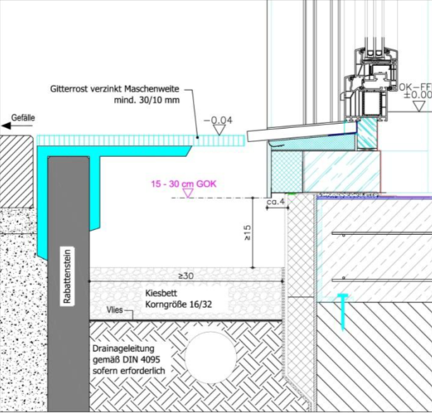

    wir haben ein Fertighaus in Holzrahmenbauweiße. An diesem möchten wir dieses Jahr eine Terrasse mit Keramikplatten anbringen, die ebenerdig aus dem Haus führt. Direkt angrenzend an die Terrasse soll auf gleicher Höhe der Rasen beginnen.
    Hierzu haben wir von unserem Hausanbieter eine Skizze mit Sockeldetails erhalten, die wir einhalten müssen.
    Diese sieht wie folgt aus:
    Bei der Skizze steht zudem der Hinweis:
    "Die vorliegenden Hinweise dienen als Planungsgrundlage und zur Konzeptvorstellung. Die angegebenen Sockeldetails in den Ausführungsplänen sind maßgeblich und in jedem Fall einzuhalten. "
    Unser GaLa-Bauer hat eine Lösung mit L-Steinen vorgeschlagen bei der keine Gitterroste benötigt werden würden. Diese hat unser Hausanbieter jedoch abgelehnt - mit dem Hinweis, dass wir die Garantie verlieren würden wenn wir uns nicht an die obige Vorgabe halten.
    Nachdem ich mich etwas mit dem Thema beschäftigt habe scheint es so zu sein, dass eine Rinne auch in der DIN vorgeschrieben wird.
    Aber muss diese wirklich so breit sein? Oder wäre es nach DIN zulässig eine schmälere Rinne zu verbauen? Gäbe es nach DIN noch andere Möglichkeiten das auszuführen?
    Macht es einen Unterschied, ob der Garten, der an die Terrasse grenzt auf gleicher Höhe ist wie die Terrasse oder sagen wir eine Stufe - sprich ca. 15 cm - tiefer ist?
    Und angenommen die DIN-Vorgaben weichen von den Vorgaben unseres Hausanbieters ab und wir halten uns an die DIN. Darf der Anbieter dann tatsächlich die Garantie verweigern?

    Da die Garantie ein freiwilliges Versprechen des Herstellers ist, das dieser mit beliebigen Bedingungen versehen kann, darf er auch die Ausgestaltung der Rinne als Bedingung setzen.
    Nein. Es geht hier ja um den Übergang von der Terrasse zur Tür. Du willst ja nicht, dass dir beim nächsten Regen das Wasser ins Haus läuft. Und dafür gibt es bewährte Konstruktionen, die das verhindern. Falls du davon abweichen willst, dann such dir einen Planer, der das plant und auch die Haftung übernimmt. Geplant werden muss die Rinne in jedem Fall: wie werden die Anschlüsse an Haus und Pflaster ausgeführt, kann das gesammelte Wasser versickern oder muss es abgeleitet werden, falls letzteres, wohin wird es geführt, ...

  4. #4 Fabian Weber, 11.05.2025
    16.610
    6.629
    Die 30cm kommen vom Kiesstreifen der um das Haus liegt. Gibt es den schon? Wenn alles DIN gerecht ist, sollte der Hausbauer mitspielen müssen.

    Ne, das Gelände rund ums Haus inklusive der Sockeldetails muss erst noch gemacht werden. Wird alles zusammen mit der Terrasse gemacht.
    Heißt diese 30 cm Kiesstreifen schreibt auch die DIN vor und dadurch ergeben sich automatisch auch die 30 cm Mindestmaß für die Roste?
    An die 30 cm Kiesstreifen rund ums Haus werden wir uns natürlich halten.
  6. #6 Fabian Weber, 12.05.2025
    16.610
    6.629
    Es gibt da keine zwingende DIN für die 30cm. Aber das ist so der übliche Wert.
    Du könntest auch alle Terrassenplatten auf 15cm Stelzlager stellen und darunter ein Gefälle weg vom Haus realisieren, dann würdest Du mit einer 10cm Rinne auch hinkommen.

    Genau, das Haus ist mindestens bis 15cm über Gelände (bei Dir das Kiesbett) abgedichtet, so fordert es die DIN 18533.
