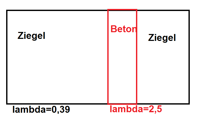

    Wir haben in einer Außenwand innen überwiegend Ziegel 17,5cm mit Wärmeleitfähigkeit lambda=0,39.
    Ein Abschnitt musste jedoch aus statischen Gründen mit stahlbewehrtem Beton (lambda=2,5) errichtet werden.
    Nach außen kommen noch (über die gesamte Fläche) 14cm Mineralwolle 032 und dadrüber Klinker (ohne Luftschicht).
    Die Mineralwolle wird mit lambda=0,032 die Hauptdämmung ausmachen. Aber innen dämmt der Ziegelstein erheblich besser als Beton. Wird das durch die Mineralwolle halbwegs "wettgemacht", weil es eh der "wichtige" Teil der Dämmung ist - oder ist das eine kritische Wärmebrücke?

    Schon mal ausgerechnet ?

    Bei der Mineralwolle von 14 cm ist das bedeutungslos.
    In diesem Fall muß man auch keine Dämmplatten am Deckenrand vorsehen. Es wird ja alles gedämmt.

    Muss man nur die U-Werte vergleichen und dann hat man die Lösung? Hab es grad mal ausgerechnet:
    U(Ziegelwand mit Dämmung) = 0,19
    U(Betonwand mit Dämmung) = 0,21
    Scheint dann ja echt nicht so dramatisch zu sein? Puuh :-)

    Interessant zum Verständnis fände ich ja noch, was mit der Wärme passiert, die gut durch den Beton geht und an der Dämmschicht "aufgehalten" wird. Wärmt sich der Beton auf? Oder gibt es einen Hitzestau an der Grenze zwischen Beton und Dämmung? :-)

    Hallo friedi76,
    deine Frage bzgl. der Wärmebrückensituation beantworte ich wie folgt:
    Grundsätzlich ist im Bereich der Stahlbeton-(stütze/sturz?) eine materialbedingte Wärmebrücke (vgl. auch: Definitionen Wärmebrücken) vorhanden, welche einen erhöhten Wärmestrom aufgrund der deutlich höheren Wärmeleitfähigkeit λ = 2,3 W/m*K des Stahlbetons (normativ nach DIN 4108-02 bzw. DIN EN ISO 10456) aufweist. Sofern das Bauteil vollflächig mit einer Mineralfaserdämmung mit einer Dicke d = 140mm überdämmt wird, besteht nach Maßgabe der der DIN 4108-02 keine Gefahr, den hygienischen Mindestwärmeschutz nicht zu gewährleisten. Somit kann, sofern im Bereich des Stahlbetonbauteils keine Anschlusssituationen vorliegen (insb. Fensteranschluss), davon ausgegangen werden, das die Situation aus bauphysikalischer Sicht unproblematisch ist.
    Zu deiner zweiten Frage "Wärmt sich der Beton auf? Oder gibt es einen Hitzestau an der Grenze zwischen Beton und Dämmung? :-)":
    schaut man sich die Isothermenverläufe bzw. die Wärmestromdichte am Übergang zwischen derartigen Bauteilen (Beton und Dämmung) an, kann man feststellen, dass sich der Stahlbeton aufgrund des geringeren Wärmedurchlasswiderstandes (vgl. auch: Definition)tatsächlich ein wenig mehr "erwärmt" als der angrenzende Ziegel. Ein "Hitzestau" in der Bauteilgrenzschicht liegt dennoch nicht vor.
