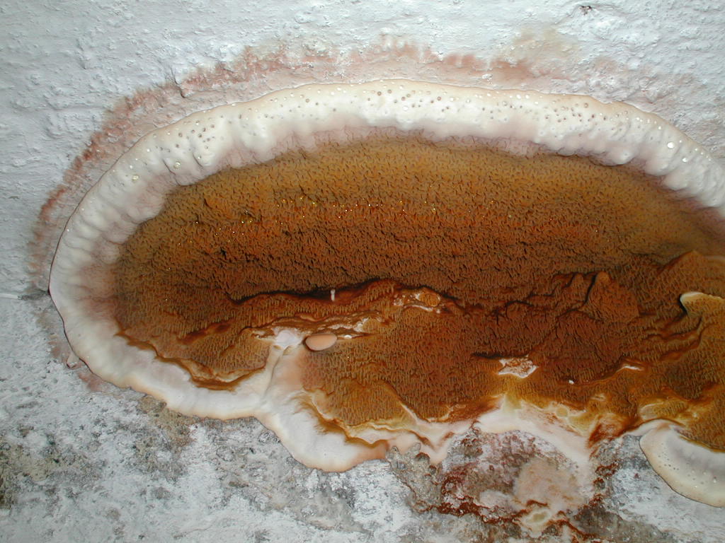

    Ich kann nur raten Vorsicht bei Hausschwamm
    Der „Echte Hausschwamm“ - gefährlichster Gebäudezerstörer
    Obwohl der Echte Hausschwamm schon seit langer Zeit bekannt ist, die ältesten Überlieferungen gehen in die Zeit 1300 v. Chr. zurück, muss man sich wundern, dass er noch so stark verbreitet ist. In den Altstadtgebieten sind oft ganze Straßenzüge vom Echten Haus-schwamm befallen, der mit den Speise- und Giftpilzen eng verwandt ist. Die genaue Bezeichnung lautet: Serpula lacrimans.
    Bild 23: Fruchtkörper vom echten Hausschwamm an einer Decke. Breite ca. 40 cm.

    Ein schwerwiegendes Beispiel für die Ausbreitung des Hausschwammes, möchte ich aus meiner jahrelangen praktischen Erfahrung schildern:
    In den Kellerräumen einer Münchner Weingroßhandlung, in einem Altbau, wurde im Bereich der Deckenkappen sehr starker Hausschwammbefall festgestellt. Fruchtkörper bis zu einer Größe von einem Meter Durchmesser hingen an der Unterseite. Die Sporen der-selben fielen auf die darunter gelagerten Weinkartons. Hunderte von diesen Pappschachteln waren mit einer roten Sporenschicht überzogen. Nach Feststellung dieses Befalles wurde die Behörde von diesem Schwammbefall verständigt.
    In Bayern ist zwar die Meldepflicht weggefallen. Die Verantwortung obliegt jetzt dem fach- und sachkundigem Bauleiter oder Architekten. Die Bekämpfung muss dennoch durch einen Fachbetrieb sowie nach den anerkannten Regeln der Technik (z.B. DIN 68800 Teil 4) erfolgen.
    Mit Verwunderung stellte ich nach 3 Jahren fest, dass nicht saniert worden war. Das Haus sollte zunächst verkauft werden, um es dann später in Eigentumswohneinheiten aufzuteilen. Durch den Besitzer-wechsel wurde die Sanierung über einen Zeitraum von mehr als 3 Jahren hinausgezögert! Die Weinhandlung wurde jedoch weiterge-führt, so dass bei mehrmaligem Warenumschlag innerhalb dieser Zeitspanne eine Unmenge sporenbehafteter Weinkartons in die verschiedenen Keller der Kunden gelangt ist. Ein Großteil der Keller eignet sich mit Sicherheit bei feuchten Umweltbedingungen „hervorragend“ für die Ausbreitung des Hausschwammes.
    Um sich über die Gefährlichkeit des Echten Hausschwammes ein klares Bild zu verschaffen, sollte noch ein Versuch erwähnt werden, der Aufschluss über die Zerstörung gibt. An infizierten Holzstücken (Kiefersplintholz) war nach einem Monat eine Gewichtsabnahme von über 4 % festzustellen, bereits nach 2 Monaten aber schon 27 %. Das befallene Holz konnte leicht mit dem Fingernagel auch quer zur Maserung eingedrückt werden.

    Wichtigste Sanierungsmaßnahme ist das Abstellen von Feuchtig-keitsquellen!
    Technische Fehlerquellen, wie undichte Wasserleitungen, Regenrin-nen, Abflussrohre etc., kapillar aufsteigende oder eindringende Feuchtigkeit, Unterschreiten der Taupunkttemperaturen im Bereich von Holzbauteilen, wie z.B. Balkenkopfauflagern, müssen beseitigt bzw. repariert werden.
    In diesem Zusammenhang ist darauf hinzuweisen, dass es eine Viel-zahl ungeeigneter Trockenlegungsmaßnahmen gibt. Der Hausbesitzer soll bedenken, dass die mechanischen Trennungen wie Mauerwerksaustausch, Absägen der Mauern und Einlegen von Folien, oder das Eintreiben von nichtrostenden Chromstahlplatten zu den sichersten handwerklich ausführbaren und sofort überprüfbaren Möglichkei-ten gehören.
    Auch undichte Dächer (Dachluken, Kaminanschlüsse etc.) sollten überprüft und ggf. von Fachleuten repariert werden. Des weiteren sollte man Fensterbankanschlüsse und vorspringende Sockel, Hausanstriche und Fassaden in Augenschein nehmen. Der Anstrich sollte nicht nur unter dem Gesichtspunkt der optischen Verschönerung be-trachtet werden, sondern auch für eine trockene Fassade sorgen. Ebenso ist darauf zu achten, dass richtig gelüftet und geheizt wird.
