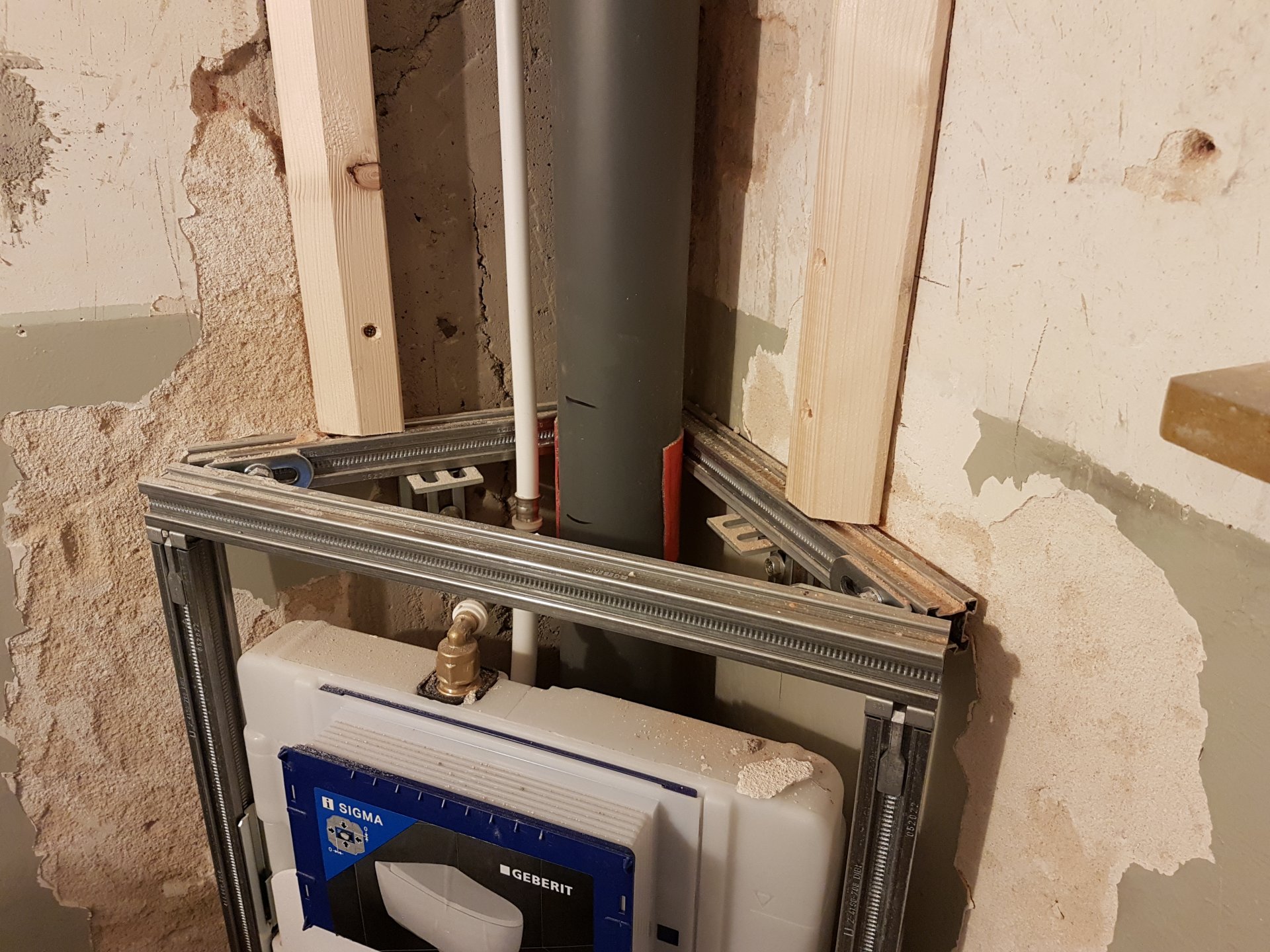

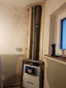

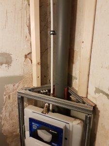

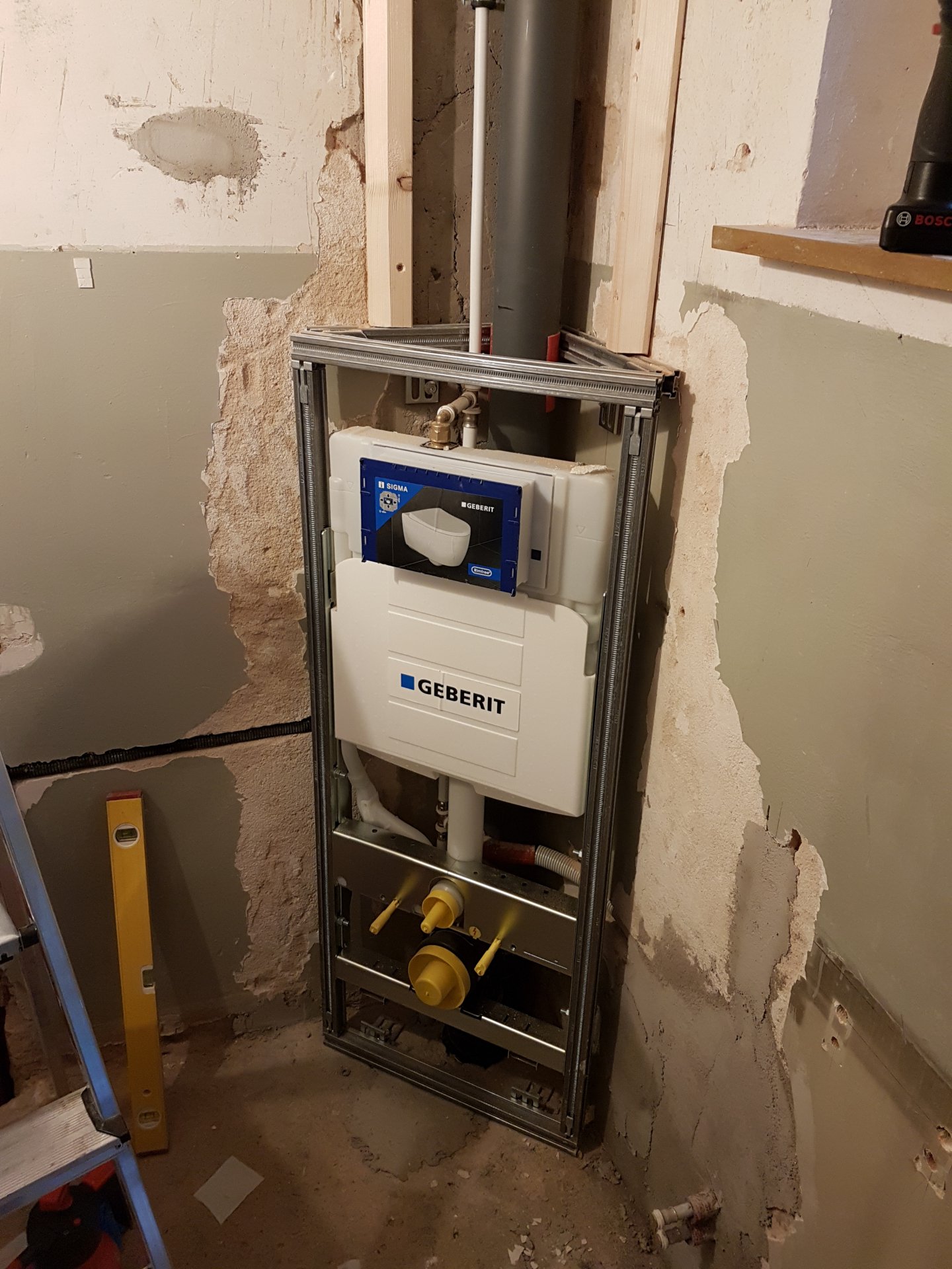

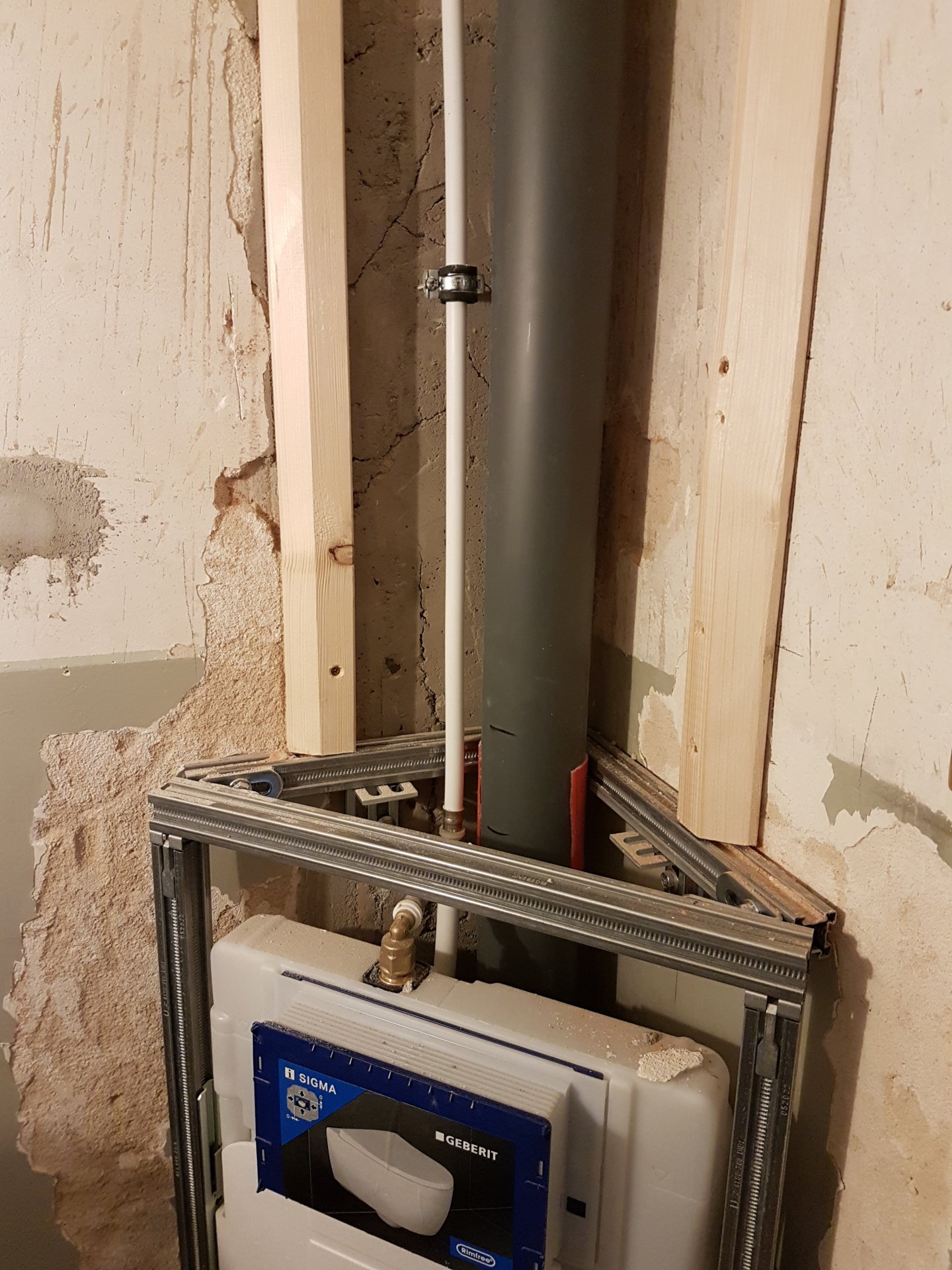

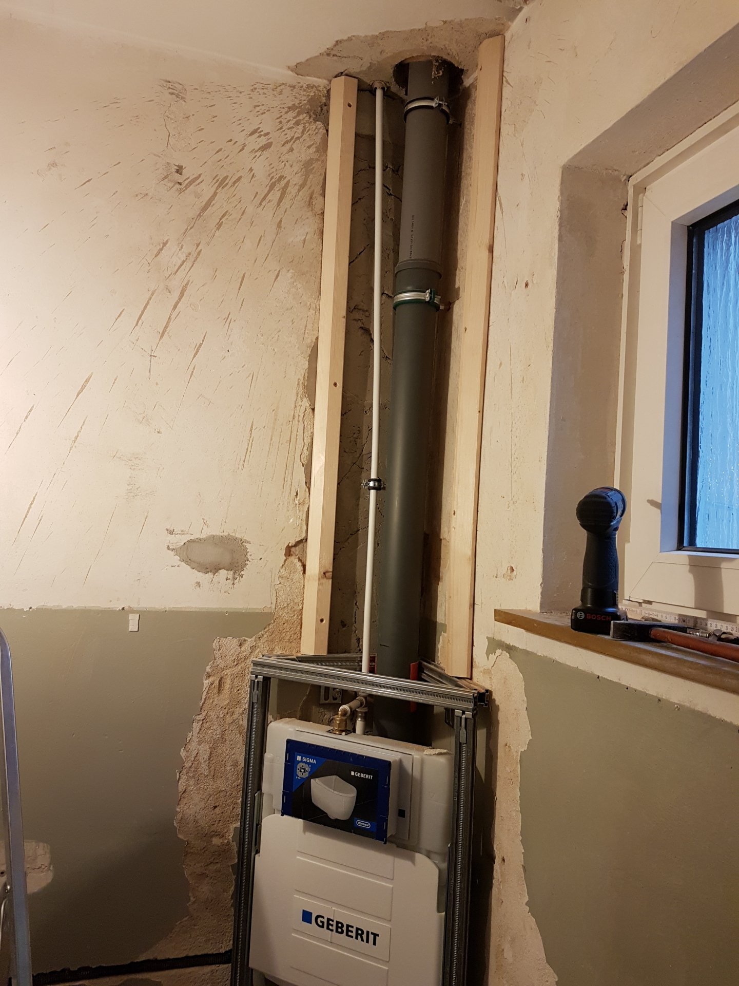

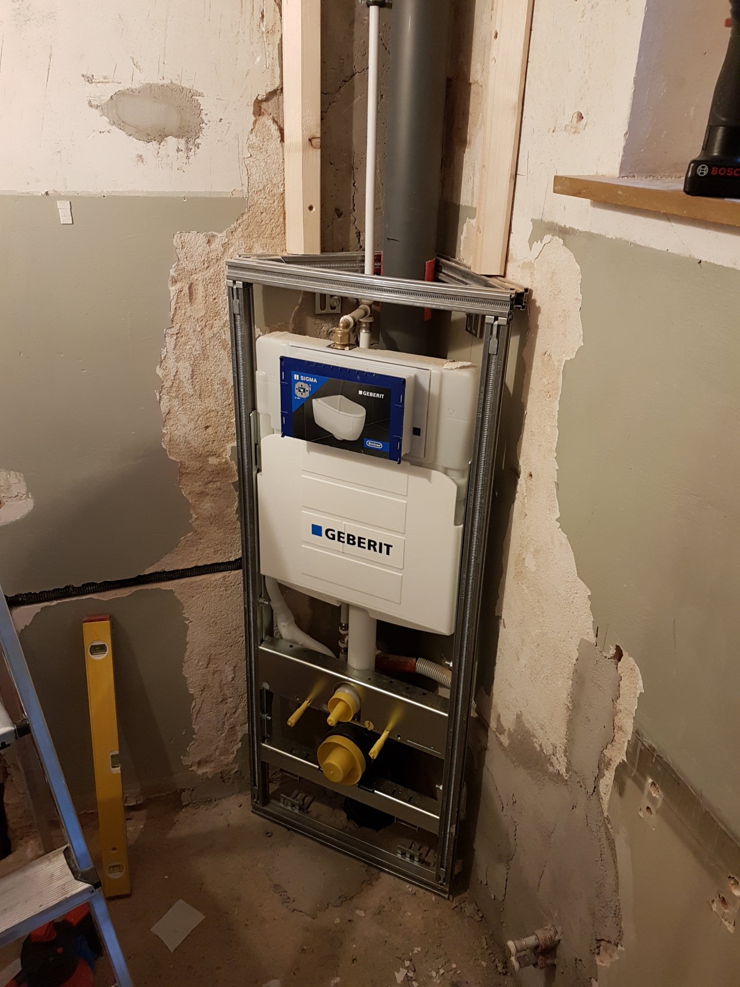

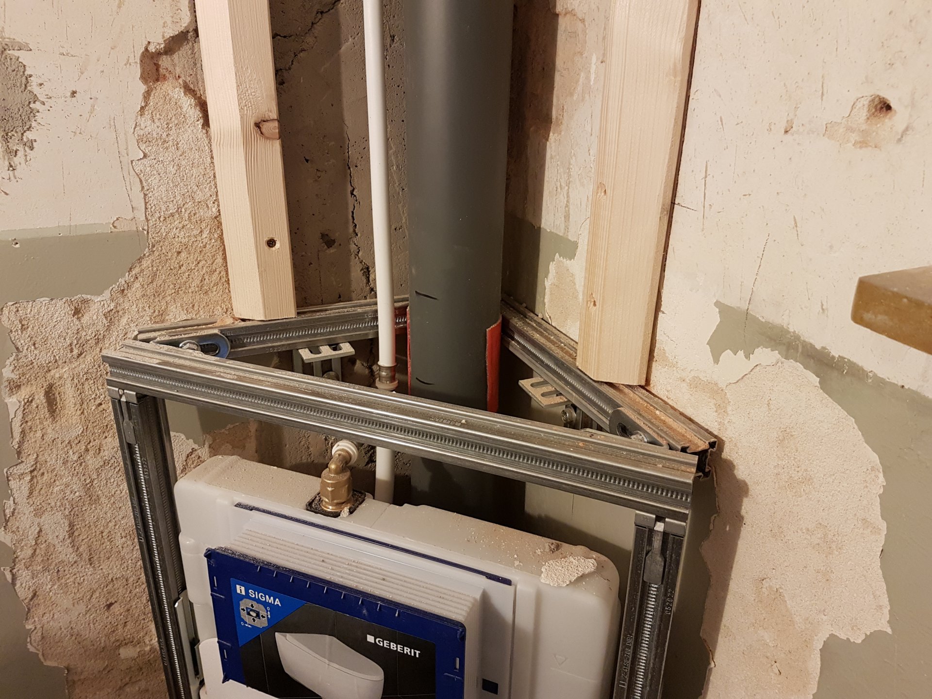

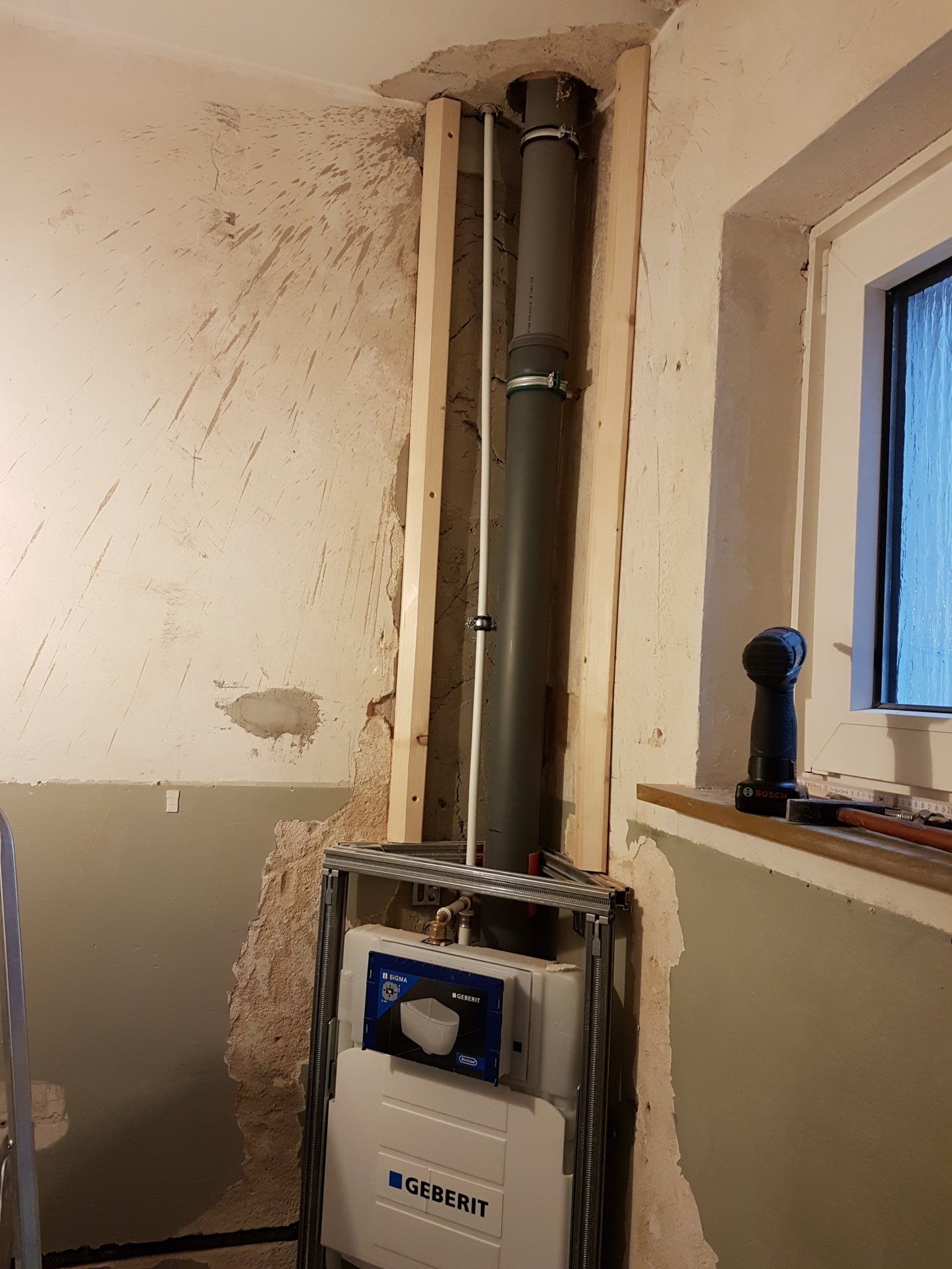

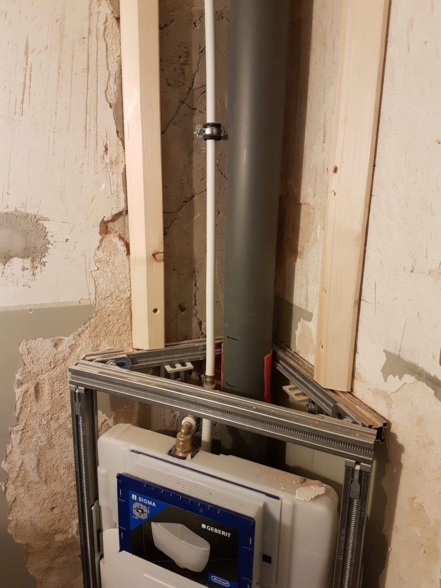

    wir renovieren einen Altbau und haben im EG ein Gäste-WC, in welches ein Eckmodul eingebaut wurde (Geberit GIS).
    In der Ecke des Raumes und durchs Eckmodul läuft aus dem darüberliegenden Stock das neue Abwasserrohr von der Toilette im Bad 1. OG
    Nun soll das Eckmodul ganz normal Beplankt werden, oben eine kleine Ablagefläche mit 10cm Tiefe und dann das Fallrohr ebenfalls beplankt werden, mit einem Ständerwerk aus Holzlatten mit einer 45°-Phase angesägt, damit man die GK-Platten befestigen kann.
    Der Raum soll ca. bis auf Höhe des Eckmoduls gefliest werden, darüber verputzt und darauf dann Malervlies.
    Bei den Fliesen ist es mMn. recht einfach eine Trennfuge mit Silikon anzubringen, aber wie mache ich es beim darüberliegenden Schacht für das Fallrohr?
    Die Kante der GK-Platten liegt dann im 45° Winkel zur Wand auf dem alten Grundputz an, dieser Spalt muss dann mit Putz geschlossen werden, wobei eine Trennfuge für die Bewegung der GK-Platten hergestellt werden muss
    Ist bei der Beplankung eines Eck-WCs irgendwas besonderes zu beachten?
    Wie macht man das fachgerecht und wie erzeuge ich da eine Trennfuge beim Schacht?
    Fotos anbei
