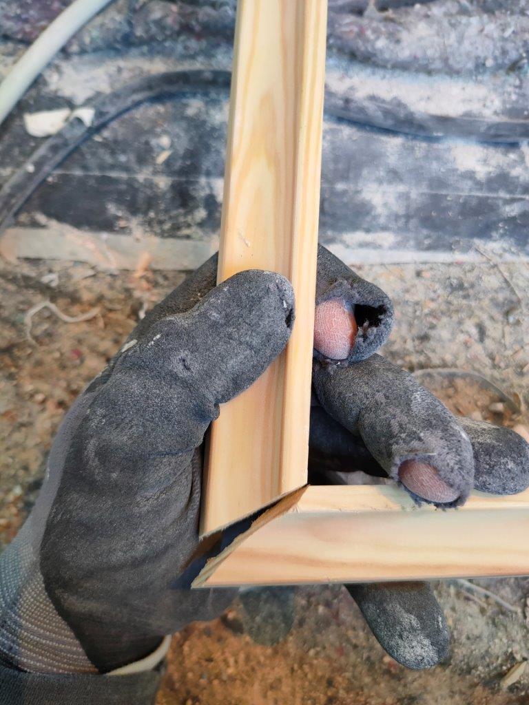

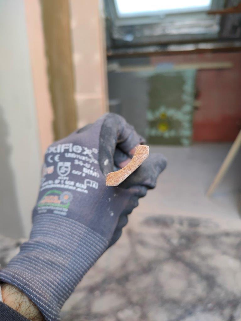

    Hi Leute,
    wie bilde ich Innen- und Außenecken bei Holz-Zierleisten an der Decke?
    Meine Wände verlaufen zwar 90°, aber wenn ich diese Leisten auf dem Bild im 45° oder auch andere Winkelmaße absäge, kommt es nie hin, dass hier ein korrekter Winkel an den beiden Leisten entsteht.
    Wie macht man das?

    Ich hab meinen Fehler letztendlich noch gefunden: ich hätte die Latten natürlich so auf Gehrung sägen sollen, wie sie später montiert werden (also schräg). Und nicht flach, wie ich es versucht hatte. Deshalb hat es nie gepasst...
