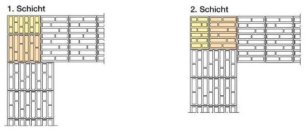

    Hallo Zusammen,
    war heute bei BU, er hat mir berichtet, dass bei T7 42,5 keinen Eckziegel (30cm) gibt und die Steine auf 6cm zersägt werden müssen.
    Nun ist natürlich ziemlich ungeschickt, gibt es vielleicht andere Möglichkeiten?
    viele Grüße
    Werner

    Mauerwerk gehört so geplant, dass die Steine entsprechend Herstellervorgabe verarbeitet werden können. Die Planung beginnt in LPH 3 (Durcharbeiten des Entwurfs).
    Offensichtlich ist das bei deinem Haus NICHT passiert, wenn jetzt Steine, die nicht geschnitten werden dürfen, geschnitten werden müssen. Lass dir vom Planer das Detail erarbeiten und verlange, dass die Verarbeitungsrichtlinie und die aardt eingehalten werden.

    Axo: die Ecke sollte so aussehen:
    und da wird NICHTS geschnitten.

    Hallo Taipan,
    das auf dem Bild abgebildet ist, gilt nicht für T7 in 42,5, da dort keinen Eckziegel (30cm) gibt. (bei T8 schon)

    Glaube mir, das muss beim T7 so. Wenn dein BU anderer Meinung ist, dann schönen Gruß. Die nächste Weiterbildung sollte er NICHT auslassen.

    und wenn keinen Ziegel beim Hersteller gibt?

    Da ich den Anhang nicht sehe:
    Die Ecke wird mittels T-30-AE-P und T8-30-P hergestellt. Ende und Aus. Alles andere ist FALSCH!
    Axo: Schneiden verboten!

    auch bei T7?

    wie schaut es dann mit EnEv aus, soll man dort es berücksichtigen?

    Der enev ist das völlig egal. Entweder es ein pauschaler WB-Zuschlag verwendet (sollte es zusätzlich ein kfw-Gebäude werden 0,1 oder eben die 0,05 mit Gleichwertigkeitsnachweis, was einer Berechnug gleichkommt, angesetzt) oder die Wärmebrücken werden dezidiert berechnet, wo es dann auch egal ist.

    vielen Dank Taipan, dann wird es Variante A sein, der Mauer wird sich freuen :)

    mich würde ja interessieren von wem diese variante stammt

    Kann ich dir sagen, Seite 8, Verarbeitung Planziegel vom Hersteller derselben.

    Poroton selbst hat es auch so ... Wienerb.. schon nicht mehr ... die sind halt schlauer ... Es ist aber auch dämlich einen gefüllten Stein (Krümelkeks) zu schneiden, wenn es sich irgendwie vermeiden lässt. Die werden durch's Schneiden halt nicht besser.
