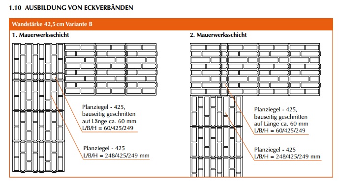

Diskutiere Eckausbildung T7 im Mauerwerk Forum im Bereich Neubau; [ATTACH] Ja, Schlagmann, dort sind zwei Varianten vorgeschlagen erste für T8,(Taipan) und die zweite mit Schneiden. Das mit Schneiden ist wirklich...
    Das mit Schneiden ist wirklich nicht ganz doll, da ganze Perlite rausfallen kann und statisch auch nicht der Hit...
    Wir haben uns für Variante A entschieden.

    Variante A ist auf alle Fälle für gefüllte zu empfehlen, Variante B kann man für ungefüllte hernehmen! Den die gibt es auch in 0,08/ 0,09!

    ich hab seit jahren nur diese "krümelkekse" auf meinen baustellen mit verschiedenen BU.
    da bröselt normal nüscht, wenn mans richtig macht.
    und wenn doch mal was bröselt, kann man das auch wieder reinfüllen, oder mit leichtmörtel füllen.[​IMG]

    manche sind halt zufaul bei der steinbestellung schon das gehirn zu benutzen und dann wird halt geschnippelt.

    das Problem mit den ganzen Sonderziegeln (welches ich zumindest hatte): Ich musste jeweils ganze Paletten nehmen, der Baustoffhändler nahm sie nicht zurück da er den Ziegel nicht oft hatte. So konnte ich jeweils halbe Paletten Laibungsziegel, und zwei verschiedene Eckziegel wegschmeißen. Da überlegt man sich dann trotzdem ob man nicht lieber zuschneidet. Das selbe Problem hat die Baufirma auch, außer sie baut mit den Ziegel öfters.

    Also mal ernsthaft: Du brauchst für jede Ecke des EFH mind. 12 Ziegel je Sorte. macht 48. Wieviele sind auf der Palette?
    Außerdem lassen sich die Steine auch einzeln kaufen, wenn man WILL.
    Das sind faule Ausreden von Jemandem, der sich nicht mit seinen Lieferanten auseinandersetzen will.
