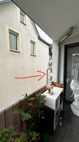

    Hallo Zusammen,
    ich wohne in einem Haus an der Hauptstraße in Stuttgart im fünften Stock.
    Mein Balkon geht hinten raus, ist aber an der Seite zur Hofeinfahrt ebenfalls offen. Also an zwei Seiten offen siehe Bilder.
    Aufgrund der Hauptstraße hört man auf dem balkonstarken Straßenlärm, der teilweise durch das angrenzende Fenster auch in das Schlafzimmer dringt.
    Meine Idee ist nun, an der Einfahrtseite (siehe Foto, grün schraffiert) eine „Wand“ durch durchsichtige Doppelstegplatten (16mm Stärke) zu bauen. Diese bieten laut erster Recherche im Internet und Hersteller Aussage eine „gute Schalldämmung“.
    Der Theorie nach, müsste es den Schall, der in die Hofeinfahrt gelangt und vom Nachbarhaus zurückgeworfen bzw. hin und hergeworfen wird, abblocken.
    die Richtung zur Hofeinfahrt ist mit dem roten Pfeil markiert.
    Idee dahinter: Am Ende wäre der Balkon nur noch zur Innenhof Seite offen. Dadurch leicht reduzierte Lautstärke auf dem Balkon und vor allem mehr Ruhe im Schlafzimmer.
    Das ganze kostet circa 3-400 €, daher wollte ich mir vorab eine Einschätzung dazu holen, ob das ganze Potenzial zur Geräuschreduzierung bringt oder nicht.

    Doppelstegplatte wird so gut wie nix bringen. Nur Masse ist gut gegen Schall. Ob da überhaupt was Sinnvolles geht, wer weiß. Wenn dann eine Glasscheibe 10-12 mm dick. Aber der Erfolg ist mit Sicherheit überschaubar.

    Bringt nix…
    Du schreibst ja selbst…
    Scheibe vs. Doppelstegplatten
