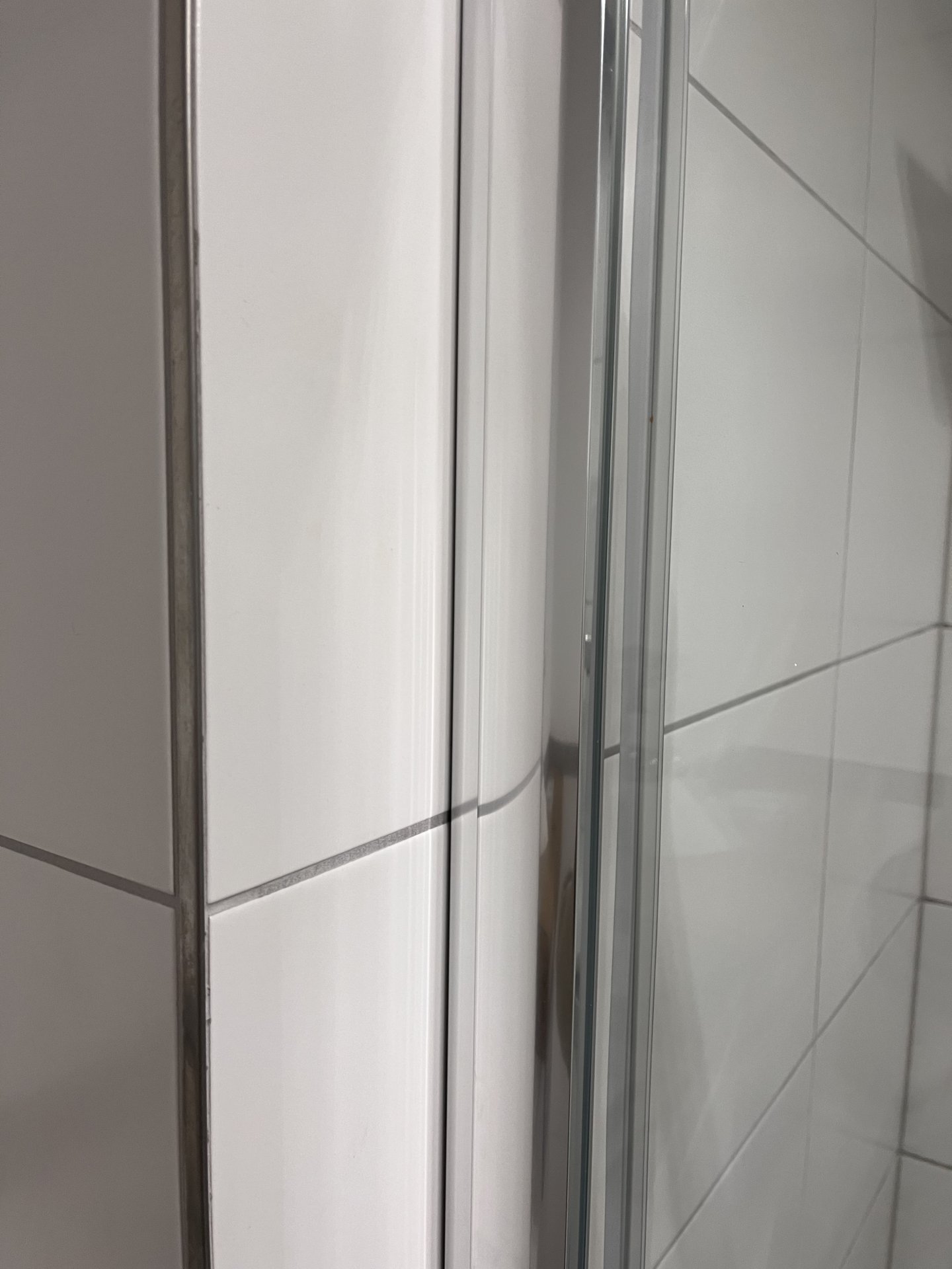

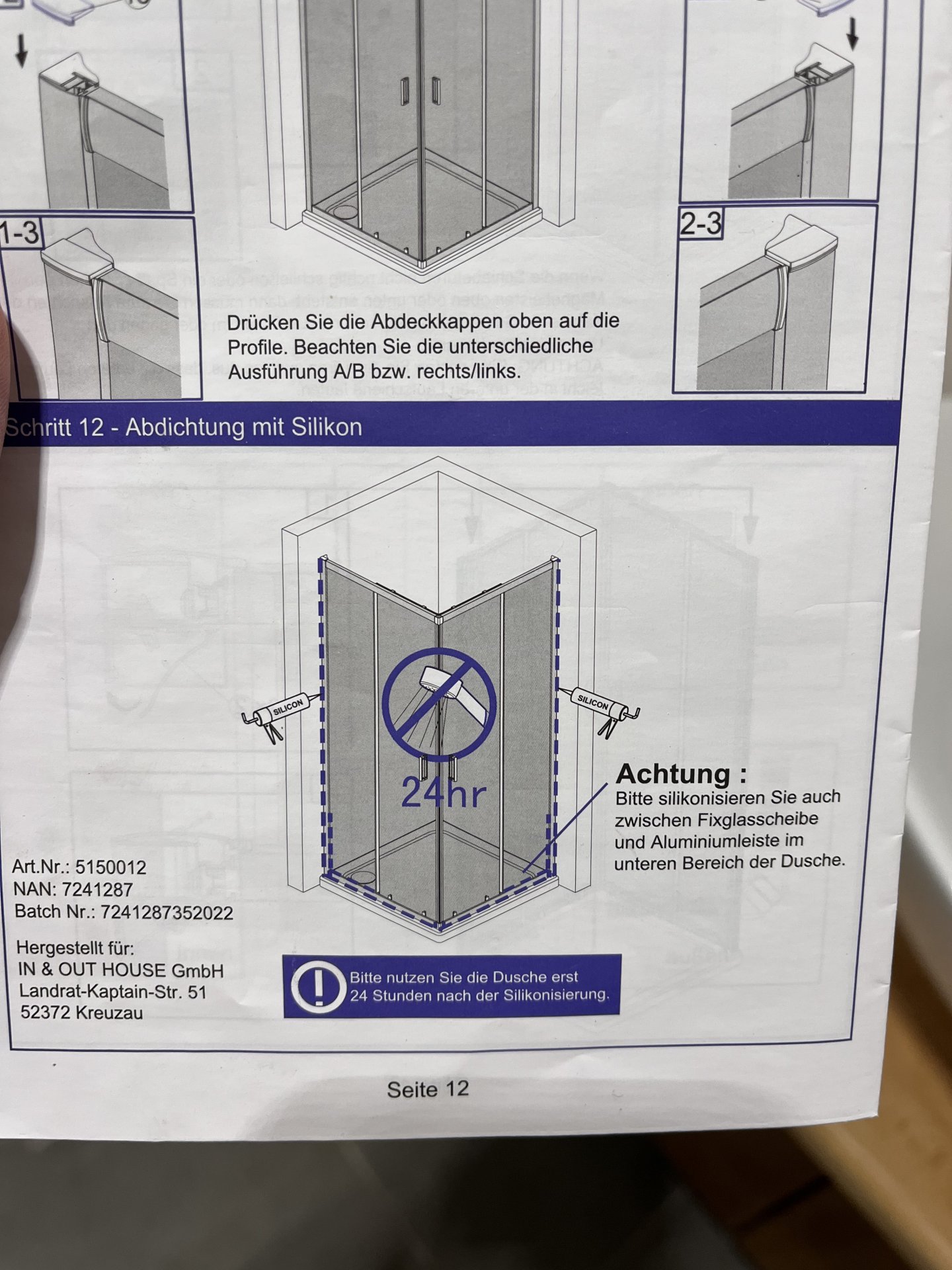

    Meine Tochter zieht für 1-1,5 Jahre in eine Mietwohnung. Der Vermieter zahlt für die Dusche lediglich einen Vorgang. Nun haben wir etwas draufgelegt und eine Glasduschwand eingebaut.
    Dies zur Info damit keine Diskussionen wegen Billigartikel usw aufkommen. Es geht jetzt nur um‘s Silikonieren.

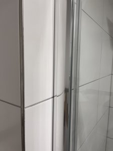

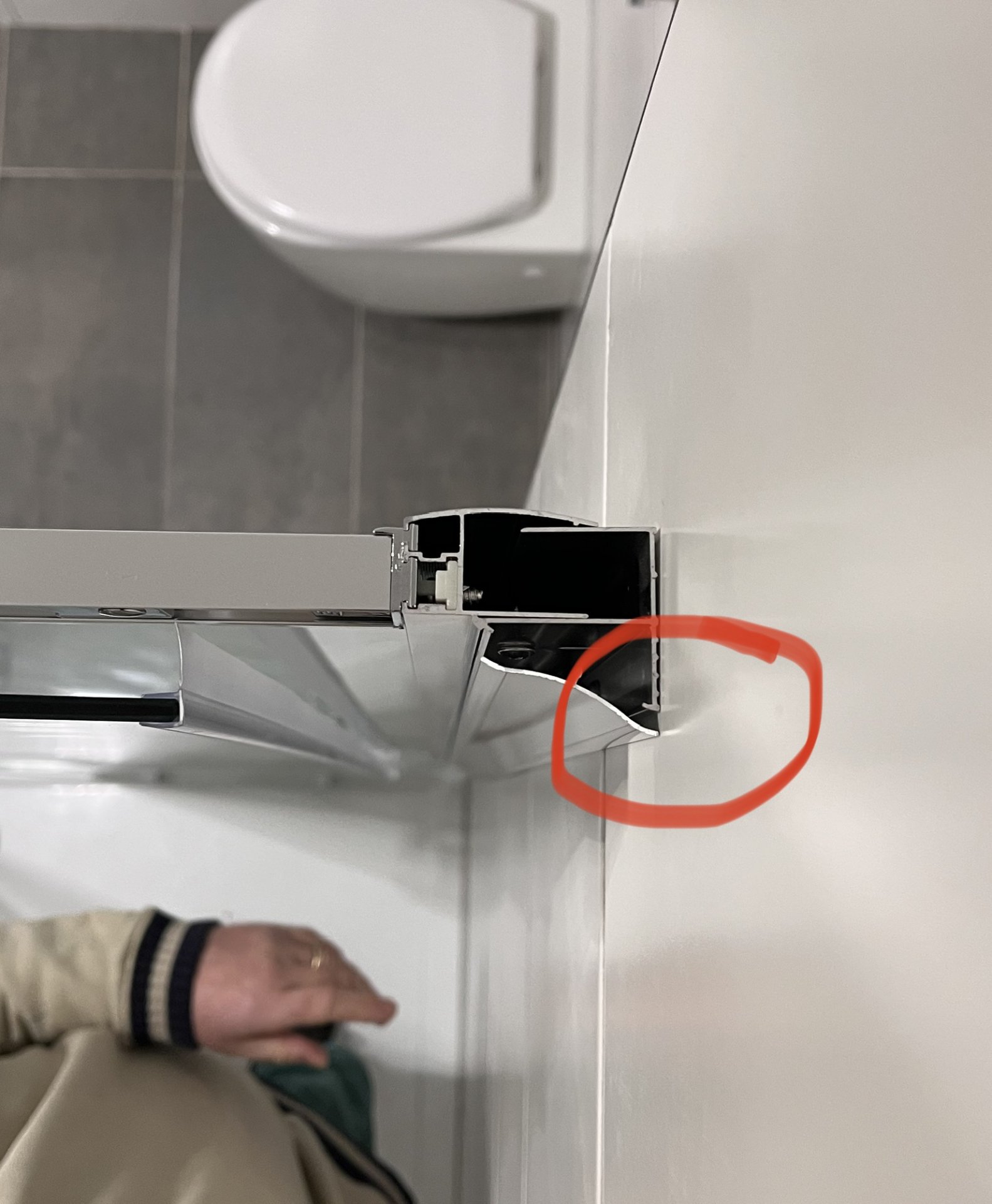

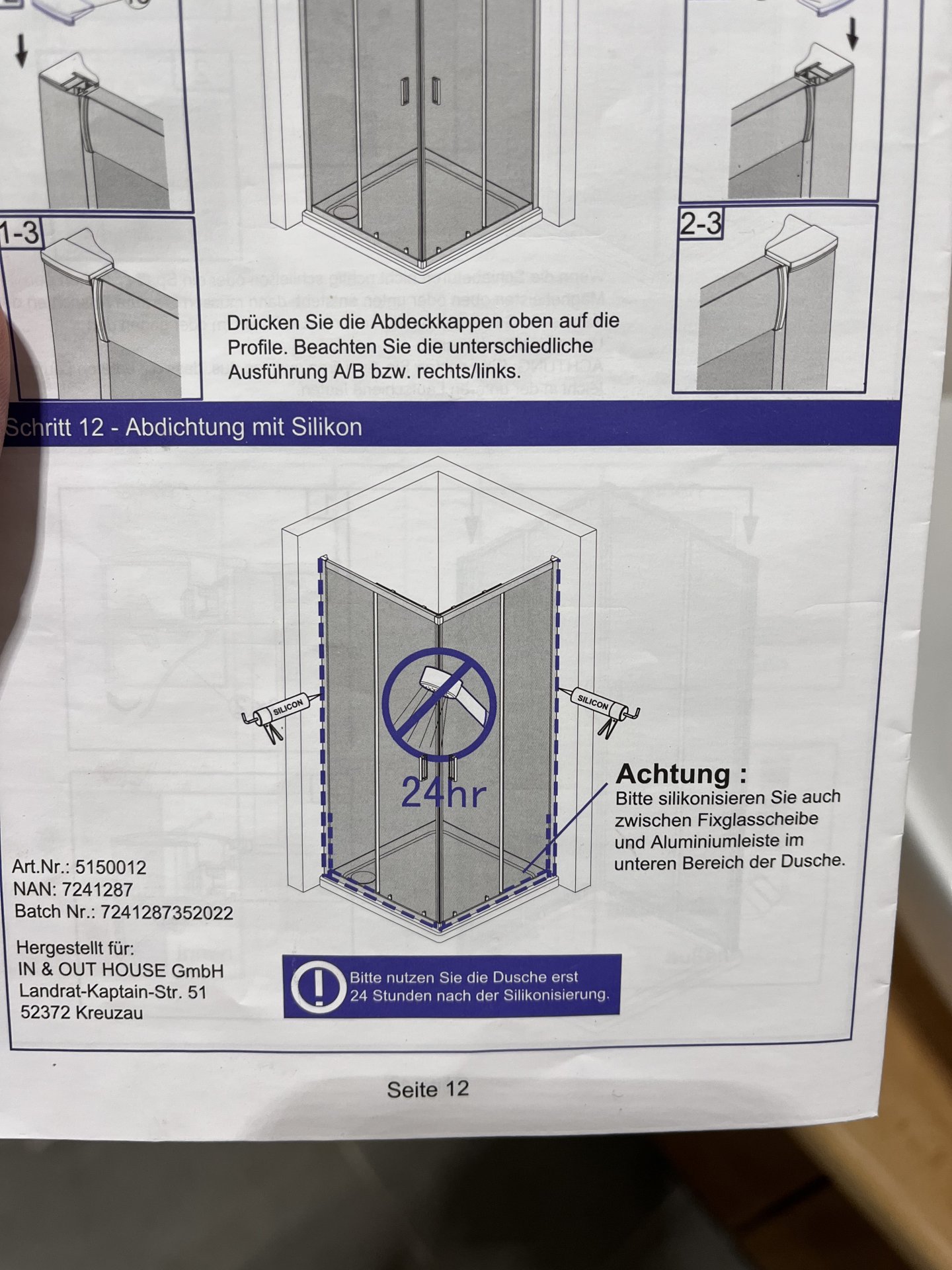

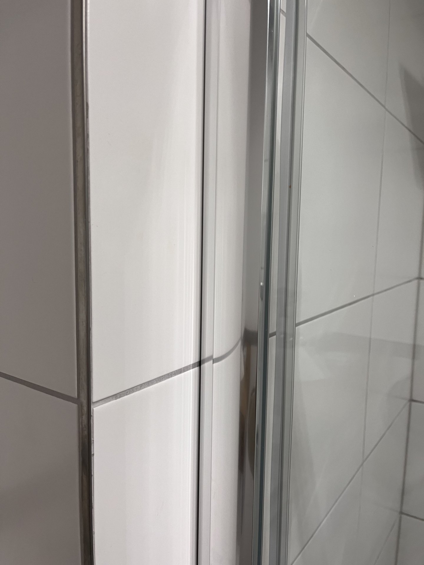

    In der Beschreibung ist bildlich dargestellt, dass das Silikon außen aufgebracht wird. Abgesehen davon dass ich es so kenne, dass innen abgedichtet wird, sieht es bestimmt auch besch…. aus. Da dort die beiden Profile ineinander geschoben werden und dadurch auf einer Seite nur eine 5mm Nut ist.

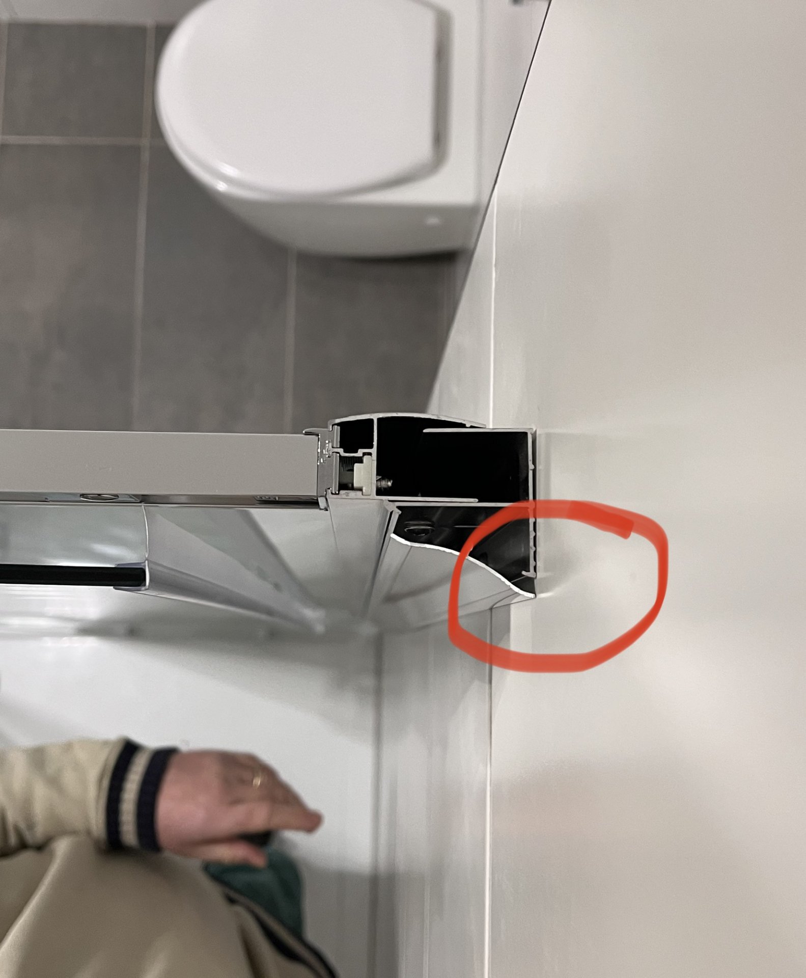

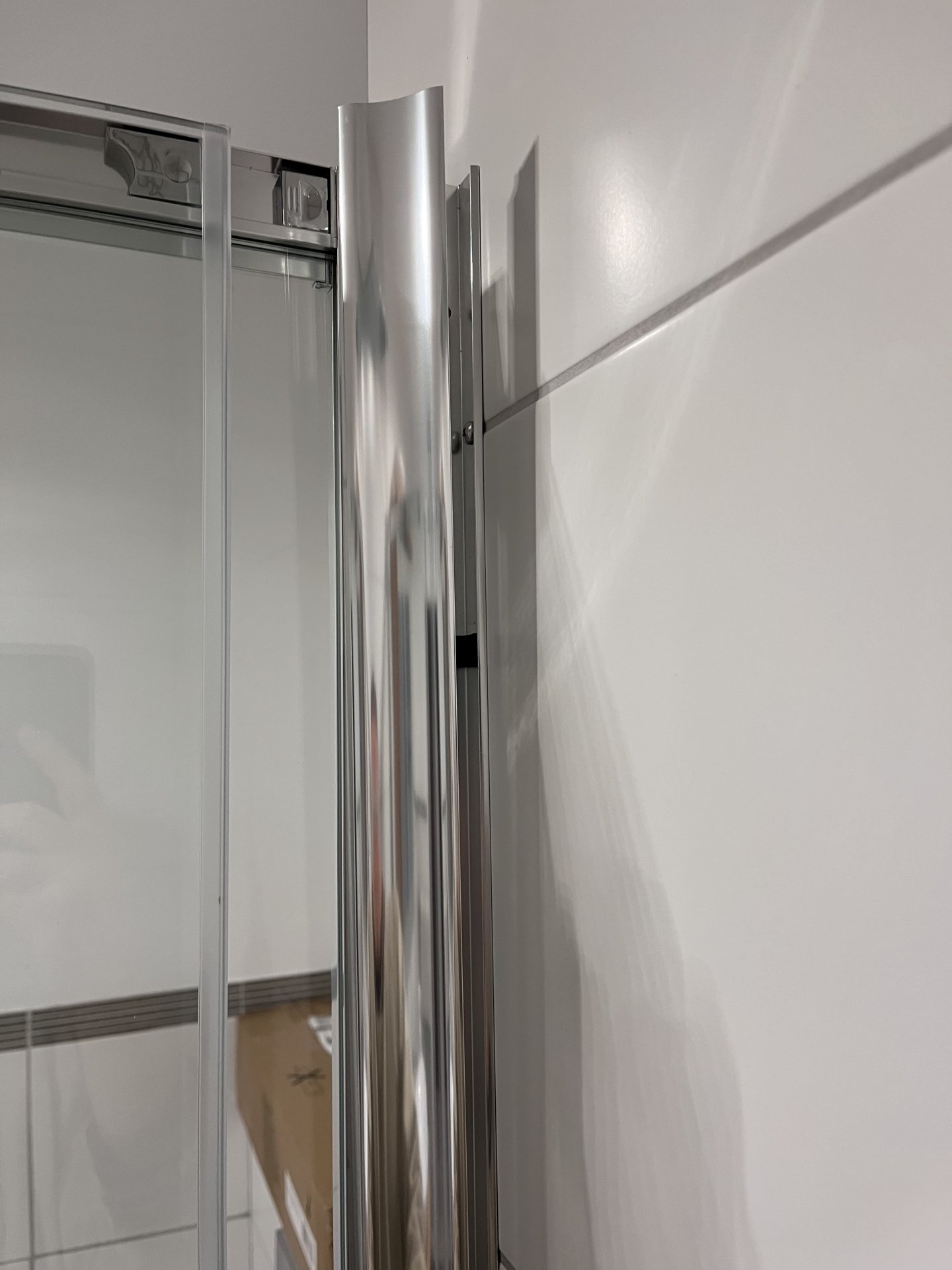

    Ich würde eher das abdichten wo der rote Kreis ist, also hinter der abgerundeten Blende.
    Was würde die Experten hier sagen?
    Danke für die Hilfe

    Du wirst wohl in jeder Anleitung finden, dass von außen abzudichten ist. Wasser, das den Weg von oben in das Profil findet, kann sonst unten nicht mehr ablaufen, wenn Du innen abdichtest. Habe ich in den letzten Jahren an einigen Duschwänden so gelesen (von Baumarkt bis "Marke").

    Senkrechte Profile werden innen abgedichtet und die waagerechte Fuge unten nur von außen.

    Ja, du übersiehst, das immer Wasser in die Profile läuft. Deshalb immer von außen, das es nach innen in die Duschwanne laufen kann. Wenn es dich beruhigt, kannst du das senkrechte Profil von oben bis 10cm über den Wannenrand abdichten.
    Trotzdem immer von außen.

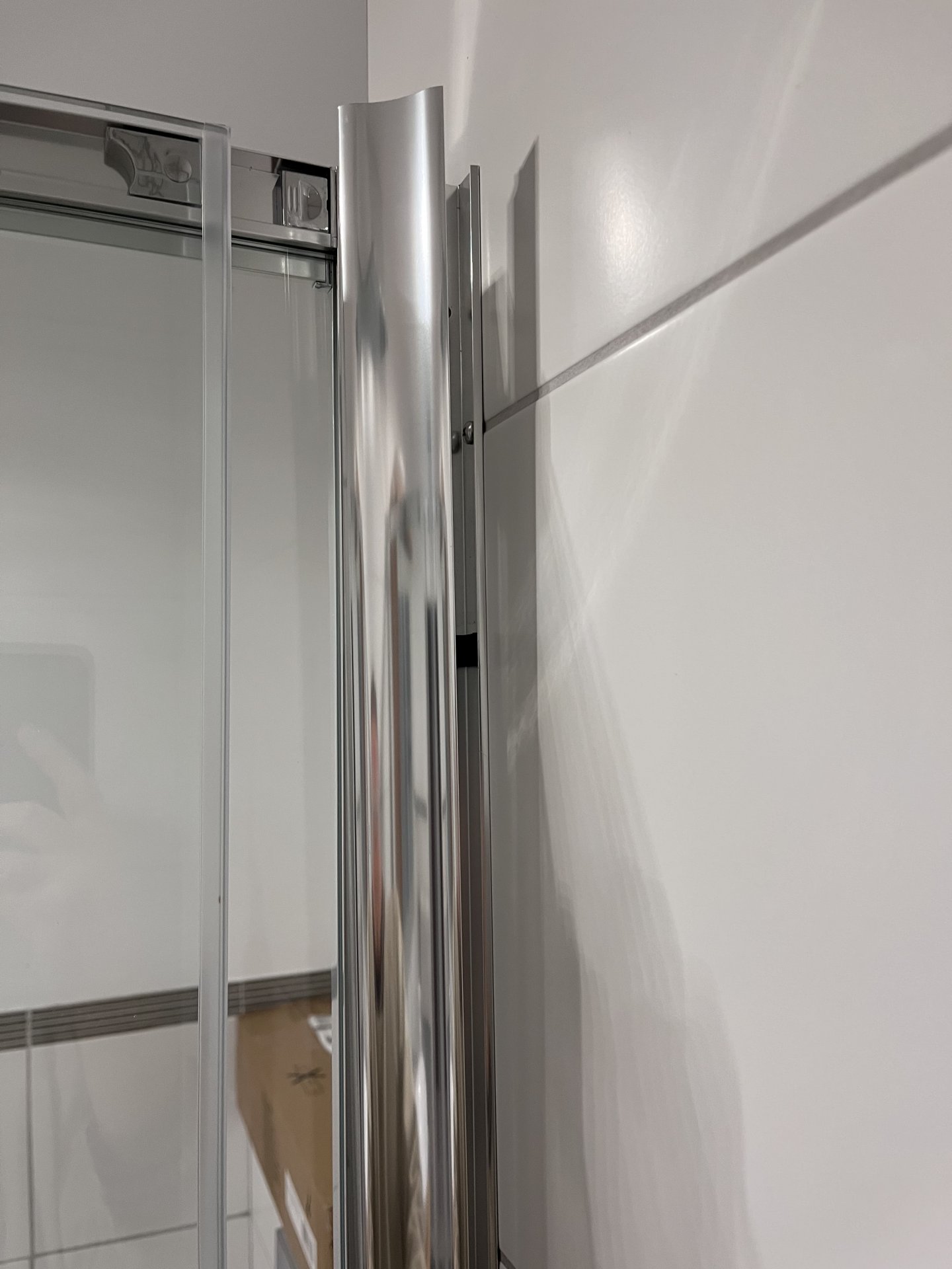

    Erst wird das Wandprofil ausgerichtet und an der Wand befestigt. Darein wird das Aluprofil mit der Fixglasscheibe geschoben, ausgerichtet und mit 4 Schrauben befestigt. Dadurch entsteht die zurückgesetzte Fuge, wie auf Bild 2 zu sehen. Diese Fuge ist zu groß um komplett mit Silikon zuzuschmieren und zu klein um mit einem Finger oder Abstreifer eine ordentliche Fuge herzustellen. Auf der anderen Seite ist diese noch kleiner.
    Hätte der Hersteller Ahnung von der Materie, oder hätte er die Wände schonmal selbst aufgebaut würde er in der Anleitung direkt nach dem Besfestigen der Wandprofile beschrieben, die Senkrechten Fugen zu silikonisieren. Insbesondere diese ja nach der Befestigung nicht mehr verschoben werden können.
    So habe ich nun wieder alles abgebaut bis die Wandprofile alleine da standen, habe von außen abgedichtet und später wieder alles zusammen gebaut.
