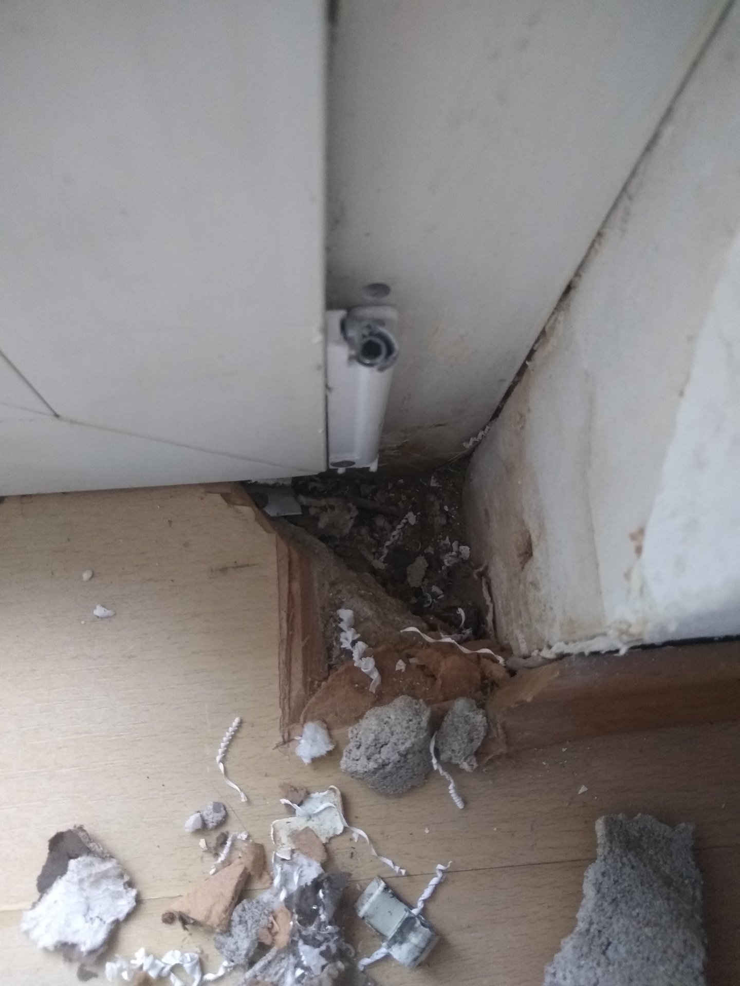

    wir haben in der Ecke der Terassentür schon seit einiger Zeit anscheinend ein Feuchtigkeitsproblem, man sah in der Ecke an der Tapete hin und wieder leichte Nässe. Nun mußte die Terrassentür repariert werden und die Fensterbauer mußten dafür ein Stück des Laminats ausschneiden, Dabei kam dann leider zum Vorschein, dass die Ecke des Bodens / Bodenplatte (?) brüchig war, man konnte einzelne Brocken entnehmen, so dass wir dort nun ein Loch haben und auf das Erdreich schauen können.
    Wie könnte man sowas möglichst "einfach" und ohne viel Aufwand wieder auffüllen? Könnte man den Laminat entfernen, die Ecke wieder mit Beton füllen oder muß man hier anders vorgehen? Boden.jpg
    Vielen lieben Dank für Eure Hilfe!

    das muss aber ein altes Haus sein, wenn es da nur so ein bisschen Beton hat und keine Bodenplatte.

    Baujahr 1981...

    Das doch der Estrich Fabian? In dieser geringen Tiefe soll das die BP sein :lock ich sehe noch nicht recht das untere Ende des Tür Profiles....erst recht keine Abdichtung oder sonstwas....

    Nee das wäre aber ungewöhnlich. Das ist doch bestimmt nur der Estrich. Buddel mal den Sand weg. Würde mich wundern, wenn da nicht noch Beton kommt.

    Nasse Perlite-Schüttung?

    @Manufact BJ 81?Perlite ..
