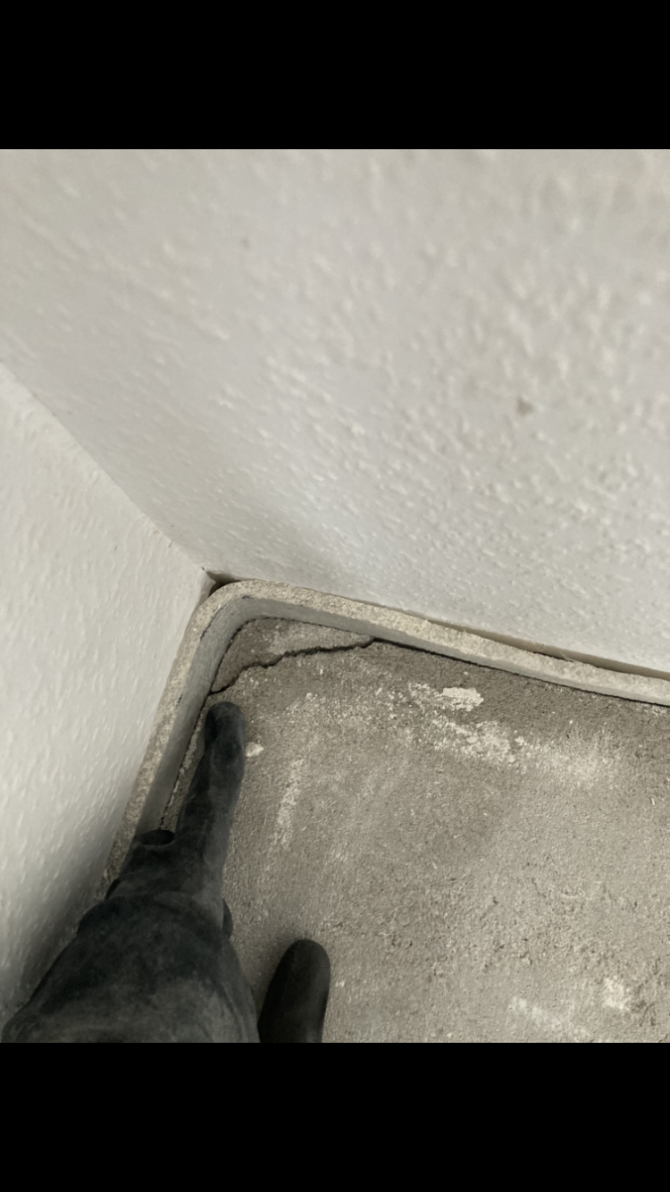

    Hallo in das Forum, ich bin keine Bauexperte, daher bin ich nicht sicher ob ich hier überhaupt richtig bin. Bin zum ersten Mal Bauherrin ( Fertighaus in Holzständerbauweise) , ZementEstrich wurde am 12.12.24 eingebracht , kein Frost , Lüftung und Aufheizen nach Protokoll . Nächste Woche soll Parkett verlegt werden, beim Vorbereiten und Absaugen des Bodens ist mir in der Ecke in der die Küche stehen wird eine abgebrochene Estrich Ecke, die auch lose ist, aufgefallen . Der Bodenleger ist da entspannt und sagt :kein Problem , allerdings ist die Küche zukünftig mit einer 12 mm Keramik APL belegt, diese sei bruchsicher , sei dem K IMG_0072.png üchenbauer nur einmal vorgekommen als sich in einem
    Altbau der Boden bewegte . Nun bin ich maximal verunsichert … hier in meinem Neubau bewegt sich der Boden ja scheinbar auch, wenn die Ecke bricht und ca 2 cm abgesenkt ist….. ich frage mal hier um ehrliche Ratschläge: ausbessern? Wenn ja womit? Ist das ein Baumangel? Hilfe aus dem Baustress mit mittlerweile grauen Haaren , quasi „Grauherrin“

    Generell ist das ein ernstzunehmendes Thema und natürlich ein Mangel der durch den Estrich leger zu beheben ist.
    Praktisch gesehen wird unter der Küchenzeile Nix passieren

    Da wird wohl der Randdämmstreifen schräg stehen und das Eck besonders dünn sein. Das ist ja nun keine ECKE sondern a Eckle, daher wird das wohl passen.
