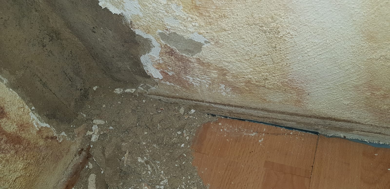

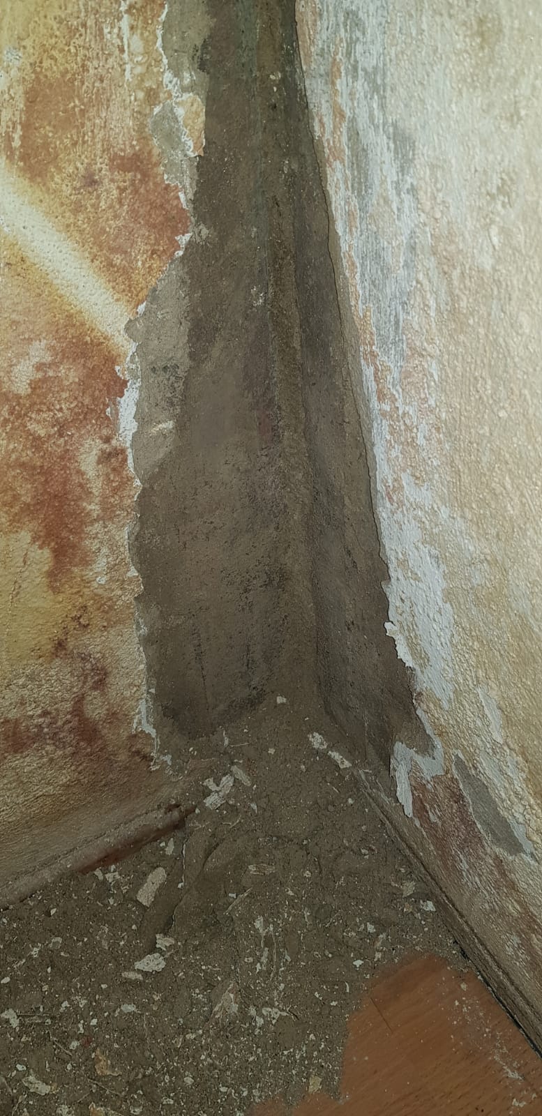

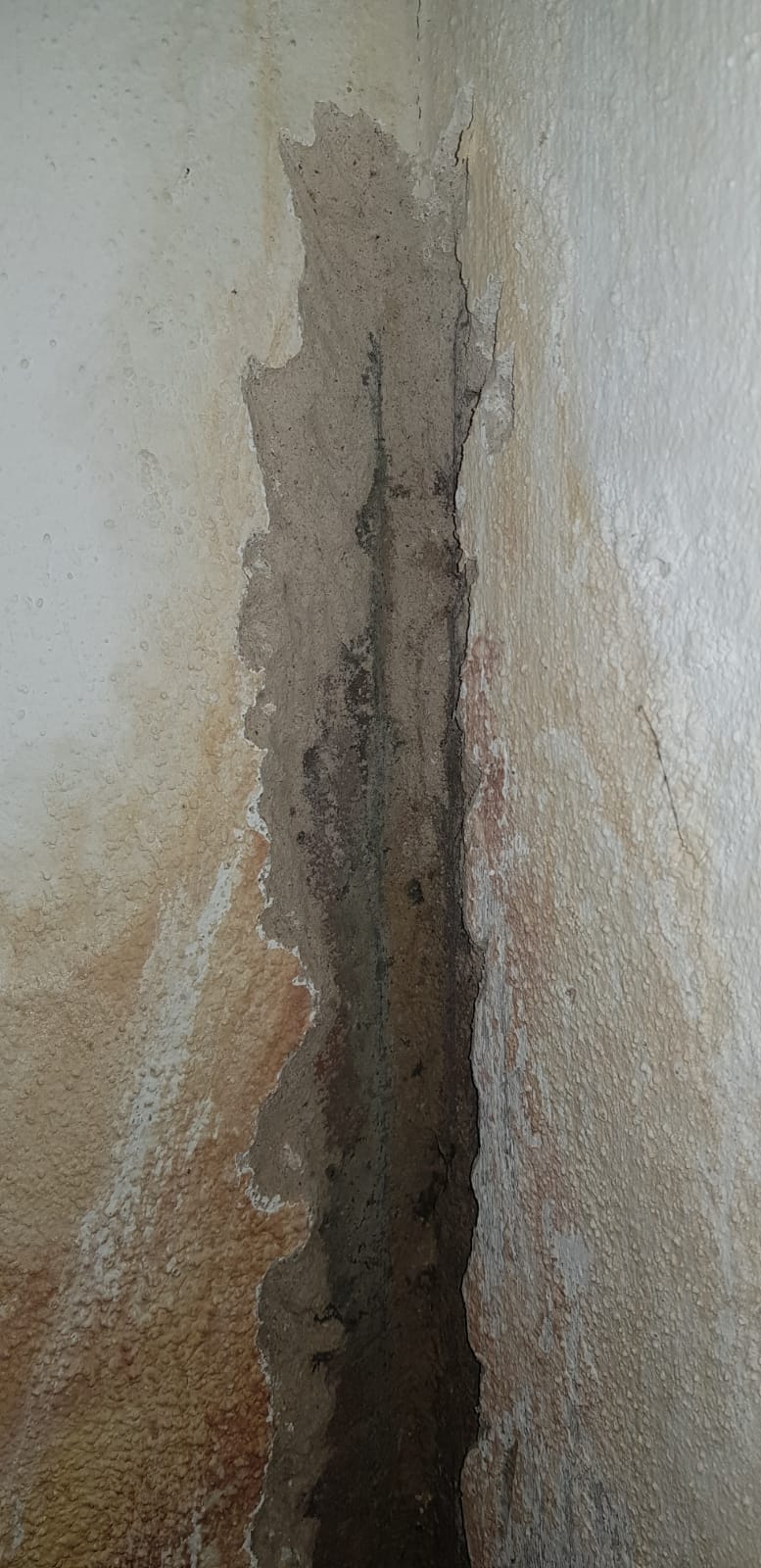

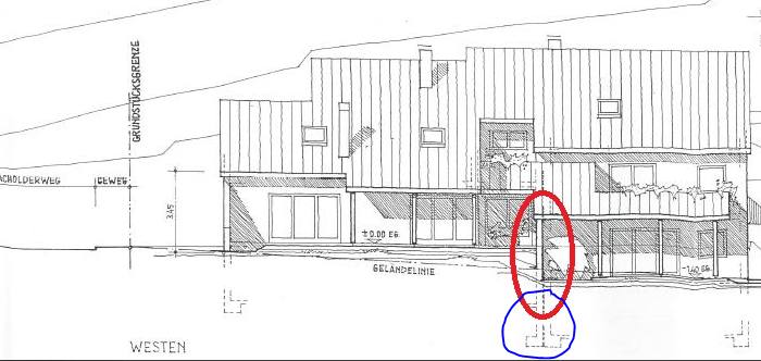

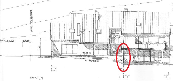

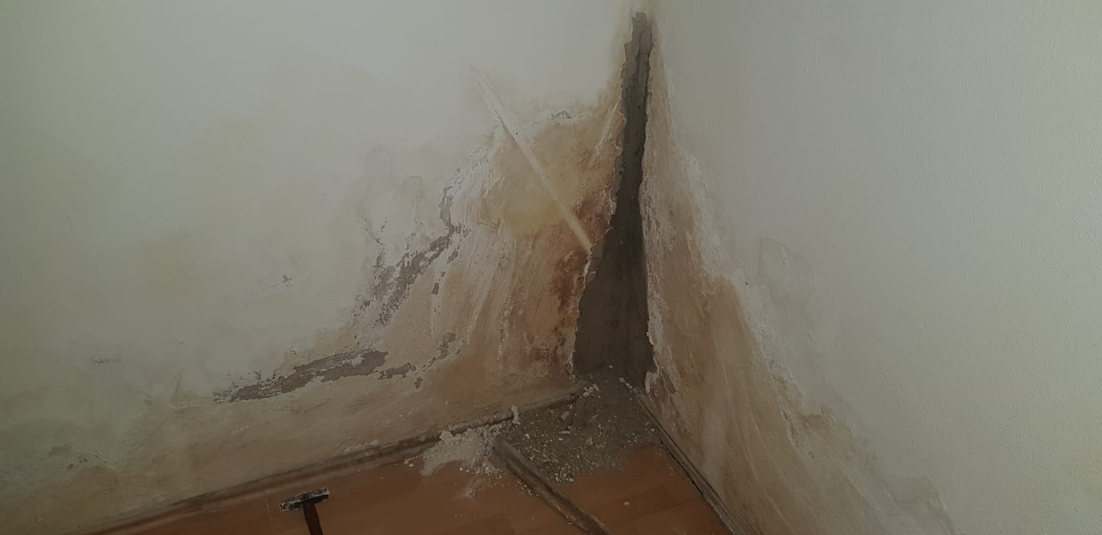

    ich habe mal eine kurze Frage zu einer Ersteinschätzung durch die erfahrene Forumsgemeinde.
    Es geht hier um eine DHH BJ 1994.
    Und zwar ist unser Haus etwas tiefer als das andere Doppelhaus (siehe Bild) Westsicht.JPG

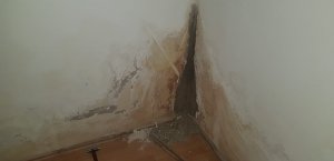

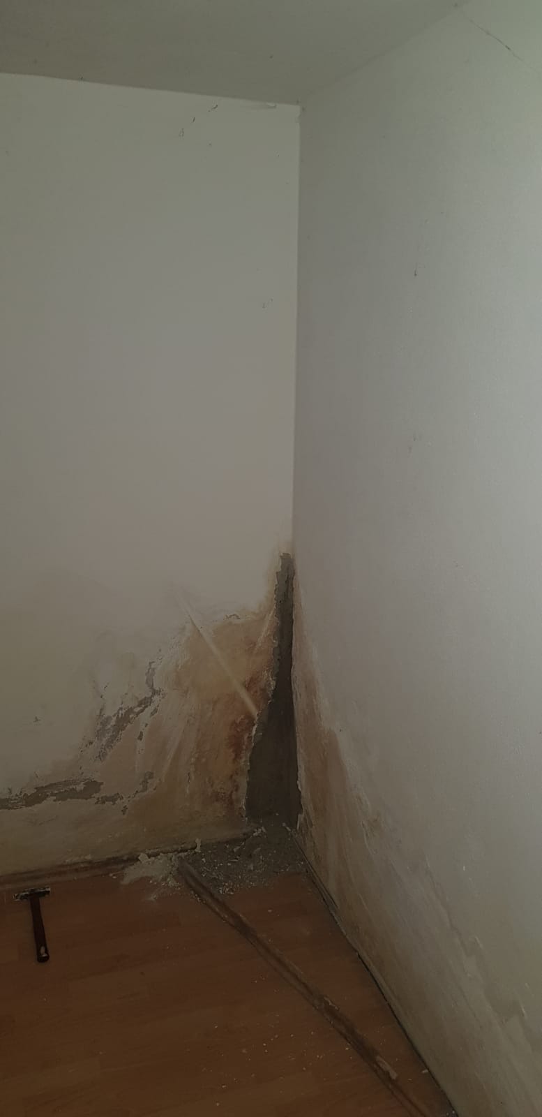

    Jetzt ist unten im Keller an einer Außenwand bzw. an der Trennwand zum Nachbarn aufgefallen, dass es doch starke Verfärbungen und auch blättrigen Putz gibt, den man mit der bloßen Hand runterkratzen kann.

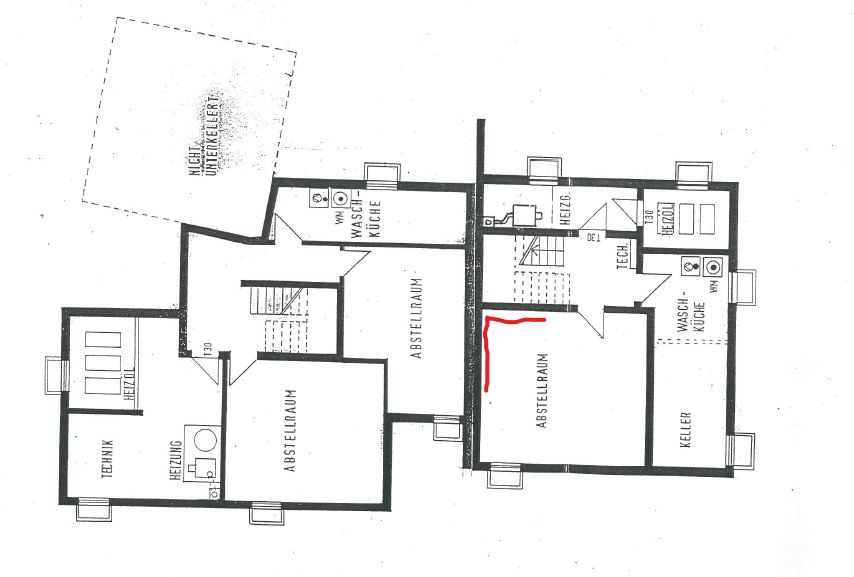

    Position:
    Wir haben jetzt das Eck freigelegt ein Stück weit und die "Außenwand" also das unter dem Putz ist schon etwas feucht, zumindest nicht trocken.
    Alle anderen Wände sind (Pups-)Trocken und auch das Pendant im Treppenhaus innenseite ist nichts davon zu sehen. Es ist nur an der rot markierten Stelle.
    Da ist es ca. 1m hoch- 1,2m.
    Hier mal einige Bilder der Stellen:
    Keller3.jpg Keller.jpg Keller4.jpg Keller5.jpg e Bilder: Keller.jpg
    Wir hatten jetzt schon einen befreundeten Sanitärtechniker da, der sich aber auch nicht so recht einen Reim draus machen konnte. Der meinte.. es käme entweder von außen oder von der Bodenplatte (ok.. das hätte ich mir ungefähr auch schon gedacht, dass es von den beiden Sachen kommen kann ;-) ).
    Er meinte, mal ganz freilegen und dann erstmal nen halbes Jahr beobachten.
    Ich bin ehrlich.. ich denke das ist doch immer wie beim Zahnarzt.. wenn man schon en kleines Loch hat und länger wartet wirds doch auch nur schlimmer.
    Gibt es dazu Einschätzungen? Mir drängt sich nämlich schon eigentlich auf, dass ich da gerne nen Fachmann für holen würde, der sich das mal genau anschaut.
    Liebe Grüße und danke im Voraus.

    eigentlich hier, oder?
    Hast du Pläne auch wom Entwässerungsgesuch? von dir, und vom Nachbarn? Rohrbrüche oder defekte abläufe gab es weder bei dir noch beim nachbarn, oder? Ist ja die stelle, die bei deinem nachbarn unterhalb der Bodenplatte ist, wo also irgendwo rohre laufen könnten. Zwar ist das fundament auf dem plan bis runter gezogen, und wird vermutlich auch so gemacht sein. Aber die einzelne, sehr begrenzte Stelle wirft doch fragen auf.

    urgs hallo arch!
    danke erstmal für deine Aufmerksamkeit. Ja natürlich ist es der blaue Kreis. Ich war im Geschoss verrutscht ;-).
    Nein Entwässerungsplane habe ich glaube ich keine. Nur ne Baubeschreibung, wie der Keller gebaut wird wenn das hilft?
    Ja und es ist ziemlich genau an der Stelle wo die Bodenplatte vom Nachbarn sein sollte und ja auch nur total punktuell da hinten im Eck.
    Es ist wie gesagt auch nicht wirklich "nass" oder stehendes Wasser oder so. Einfach wenn man an die Wand packt unter dem Putz merkt man halt wenn man mit etwas Druck drüber wischt, dass es feucht ist.
    Dazu halt die sichtbaren Veränderungen an Wand und Leiste.

    Das sieht erstmal nach hoher Salzbelastung aus, was blöd wäre, weil dann käme das Wasser ziemlich sicher von aussen oder halt aus einer Abwasserleitung in der Wand oder sowas...
    Trockne mal eine handvoll von den Krümeln und kuck ob Du Salzkristalle siehst, oder wasch etwas davon mit bisschen Wasser aus und lass das Wasser in einem Glas verdunsten. Wenn Du schon so Salz „gewinnen“ kannst wird es wohl wirklich Zeit für nen Fachmann...

    Beton, Estrich Verbund.
    Scheint also ein Feuchtigkeitseintrag über die "Ecken" der Betonwände zu sein.
    Somit wahrscheinlich Rissverpressung und ca. 25 cm des Estriches raus.
    Am besten 3-4 Fachfirmen kommen lassen und Angebote abwarten.

    Aber damit ich das richtig verstehe. An der Ecke der Wand ist irgendwo ein "Loch" und das kann man dann von Ihnen wieder schließen bzw. verpressen?
    Der Estrich bzw. die 25cm die du ansprichst, die liegen auf dem Boden oder? Also in der Ecke müssen dann 25cm Estrich zu jeder Seite raus? Und neuer rein? oder dann leer lassen? ;-)

    Estrich raus, Rissverpressung an dem/den Ecken und am Boden.
    Hohlkehle am Wand-Sohlenaschluss.
    Estrich wieder rein.
