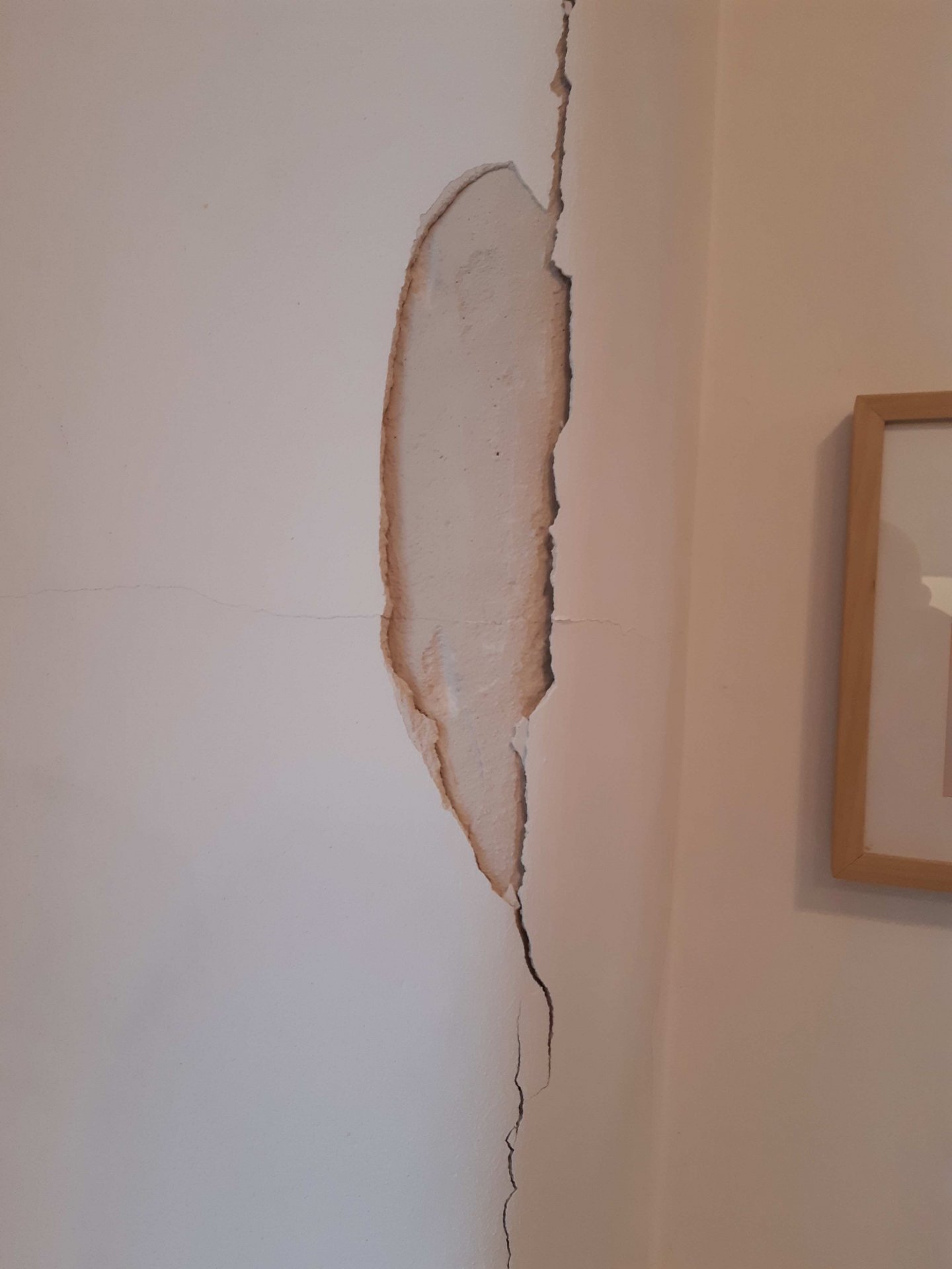

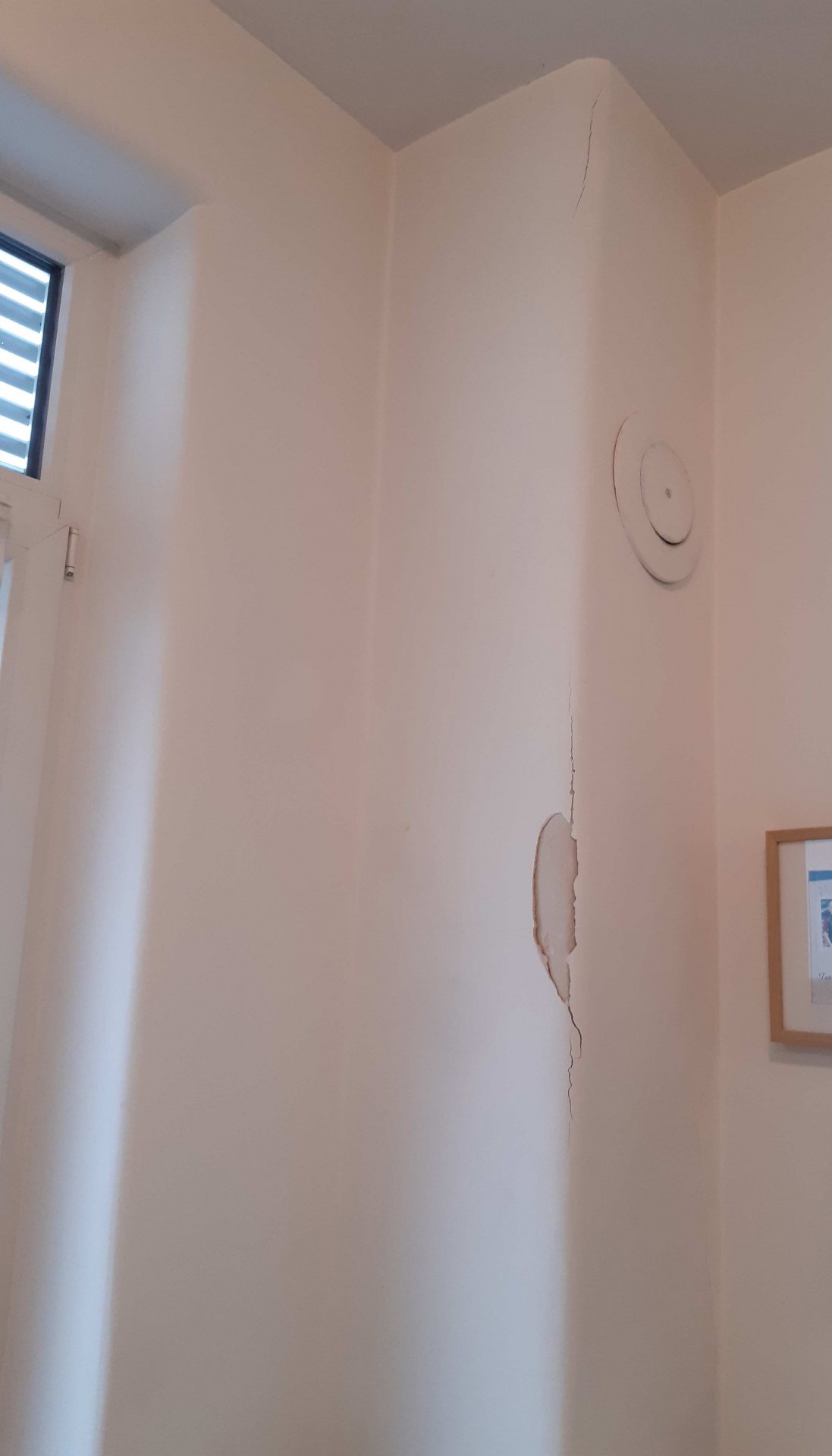

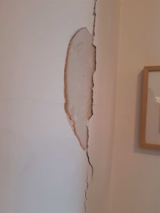

    ich wollte an einer Ecke im Raum wo der Putz durch Setzungsrisse hohl geworden war und deshalb abgemacht wurde die Stelle neu verputzen und überstreichen.
    Ich wollte daher erfragen ob jemand einen Tipp hätte wie ich das am besten machen sollte beziehungsweise ob es etwas besonderes zu beachten gebe.
    Ich würde sagen erst den restlichen losen Putz abmachen, dann die offene Stelle neu verputzen und die Setzungsrisse (ganz oben in der Nähe der Decke ist auch einer) mit Spachtelmasse vollmachen und dann überstreichen.
    Oder sollte ich die offene Stelle nicht neu verputzen sondern stattdessen auch dort Spachtelmasse drauf machen?
    Welche Produkte sollte ich am besten nehmen?

    Ich bin nicht vom Fach. Aber ich würde den putz an der Ecke von unten bis oben entfernen und in der Mitte so viel wie abgeht. Dann würde ich eine eckschutzschiene einsetzen und diese mit einem glasfaserstreifen links und rechts an der Schiene fest machen. Vorher grundieren.

    Sieht so aus als hätte da jemand irgendwann Gipsputz auf einen alten Kalkmörtel draufgezimmert, ohne vorher einen Tiefengrund auf den mürben Altputz aufzutragen. Nun hat sich der neue Putz schollenartig vom Untergrund abgehoben.
    Klar kannste den Quatsch einfach wieder "zuschmieren" oder du haust von dieser Ecke den Oberputz komplett runter, bereitest den Putzgrund ordentlich vor und trägst anschließend vielleicht einen Kalkputz auf.

    Wenn ich die offenen Stellen mit Spachtelmasse zuschiere und dann überstreiche, wäre die Stelle optisch auffällig?
    ich will ungern an der ganzen Ecke dem Putz abklopfen und dann alles neu verputzen wenn es auch mit weniger Aufwand geht
    Das ist dort übrigens ein Kamin und die "Ecke" ist "rund", es wurden also runde Ecken dort gemacht, die hohle Stelle wo der Putz abging ist übrigens auf Setzungsrisse zurückzuführen.

    Durch einen Klopftest wirst Du deutlich die Putzstellen herausfinden, die nicht mehr am Kamin haften.
    Diese gehören entfernt.
    Aufgrund der Fotos gehe ich von weiteren großflächigen Putzstellen aus.
    Du kannst selbstverständlich auch nur die gezeigte Stelle "zuschmieren".
    Dies obliegt Deinem Ermessen.

    Der „Schaden“ hat aus meiner Sicht nichts mit irgendwelchen Setzungsrissen zu tun. Aber, wenn du das nur provisorisch zuschmierst, fragst du in einigen Wochen/Monaten wieder.
    So wie das aussieht, kommt dir früher oder später der ganze Putz von der Wand/vom Kamin entgegen.

    Ich wollte im Grunde wissen ob ich vor dem Anstrich verputzen soll oder Spachtelmasse nehmen soll?
    Also wäre verputzen die gründliche Lösung weil spachtelmasse nicht halten würde oder optisch auffällig wäre?

    Nur streichen reicht nicht
    korrekt wäre lose Teile entfernen dann putzen dann ggf Spachteln , grundieren , streichen
    natürlich kannst du auch versuchen nur auszubessern und streichen
    Probier einfach und wenn es nix wird reißt du es runter

    Wenn dort ein Kamin ist würde ich eher von thermisch bedingten als von Setzungsrissen ausgehen.
    Was sind das für Mauern und worauf stehen die? Beides tragende Wände?
    Thermisch bedingte Risse wegen Kamin treten immer wieder auf- du benötigst in dem Fall eine Sollrißfuge,
    gg mit Abdeckung.
    Setzungen sind irgendwann abgeschlossen und Risse können verspachtelt werden.
    Wenn du nicht immer wieder dran arbeiten willst machst du’s einmal richtig und hast dann Ruhe-
    also alles hohl klingende abklopfen, ggf grundieren oder Haftputz auftragen und dann mit dem umgebendem Putz gleichartigem verputzen-
    alles andere ist Pfusch und verursacht immer wieder Arbeit und führt zu wiederkehrendem Frust.
