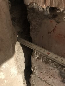

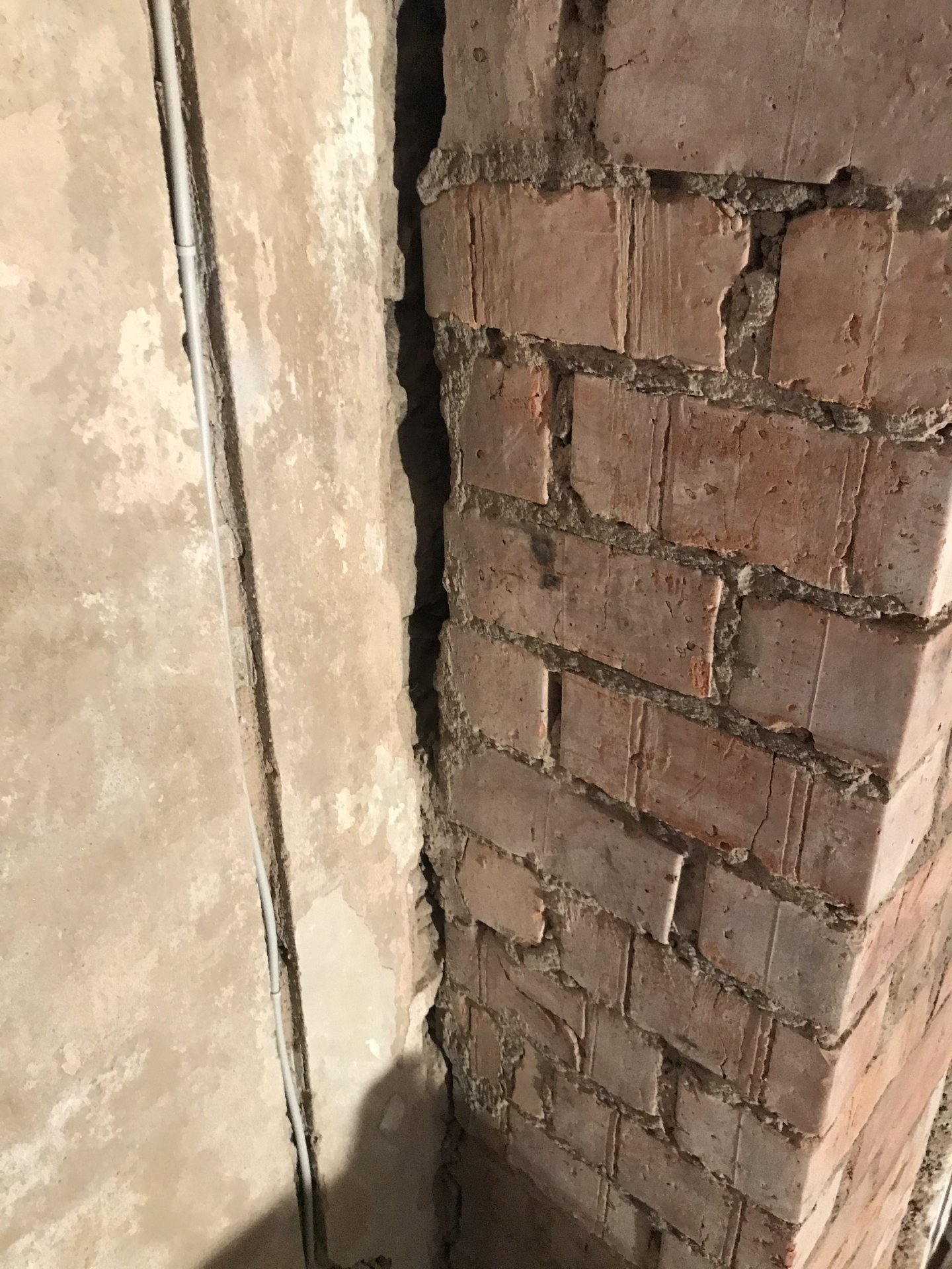

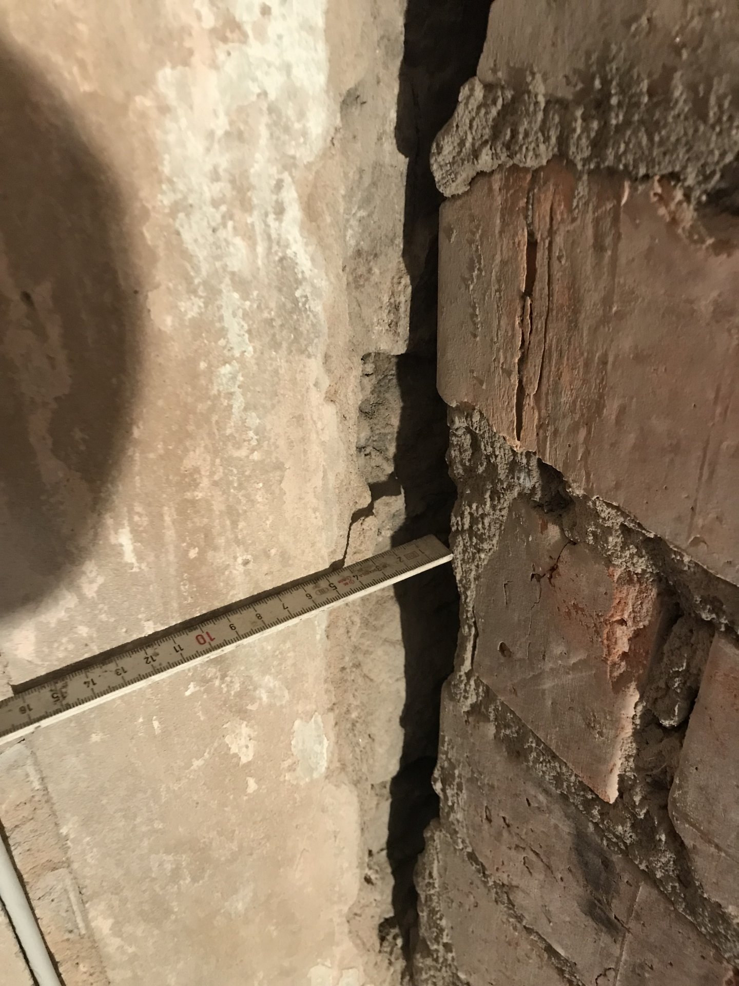

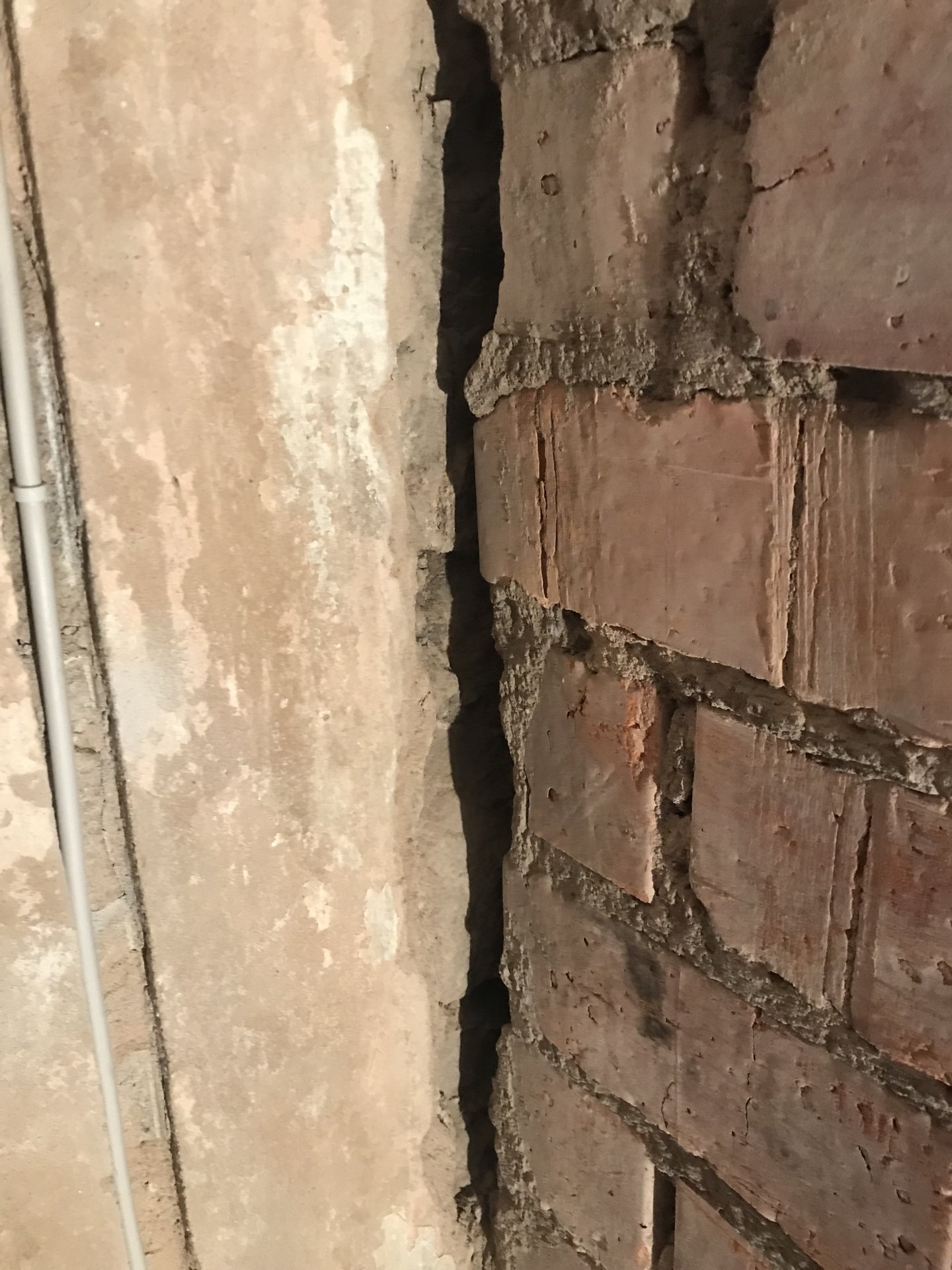

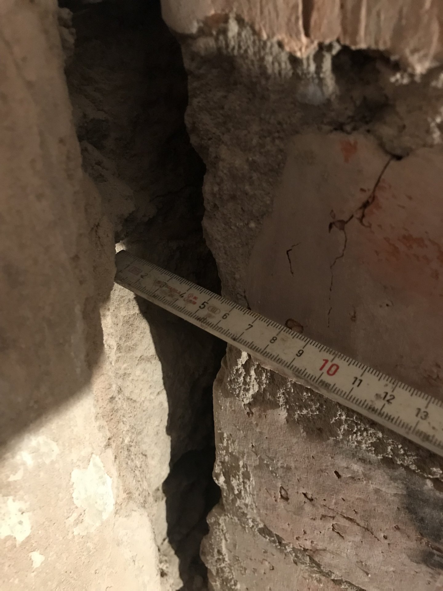

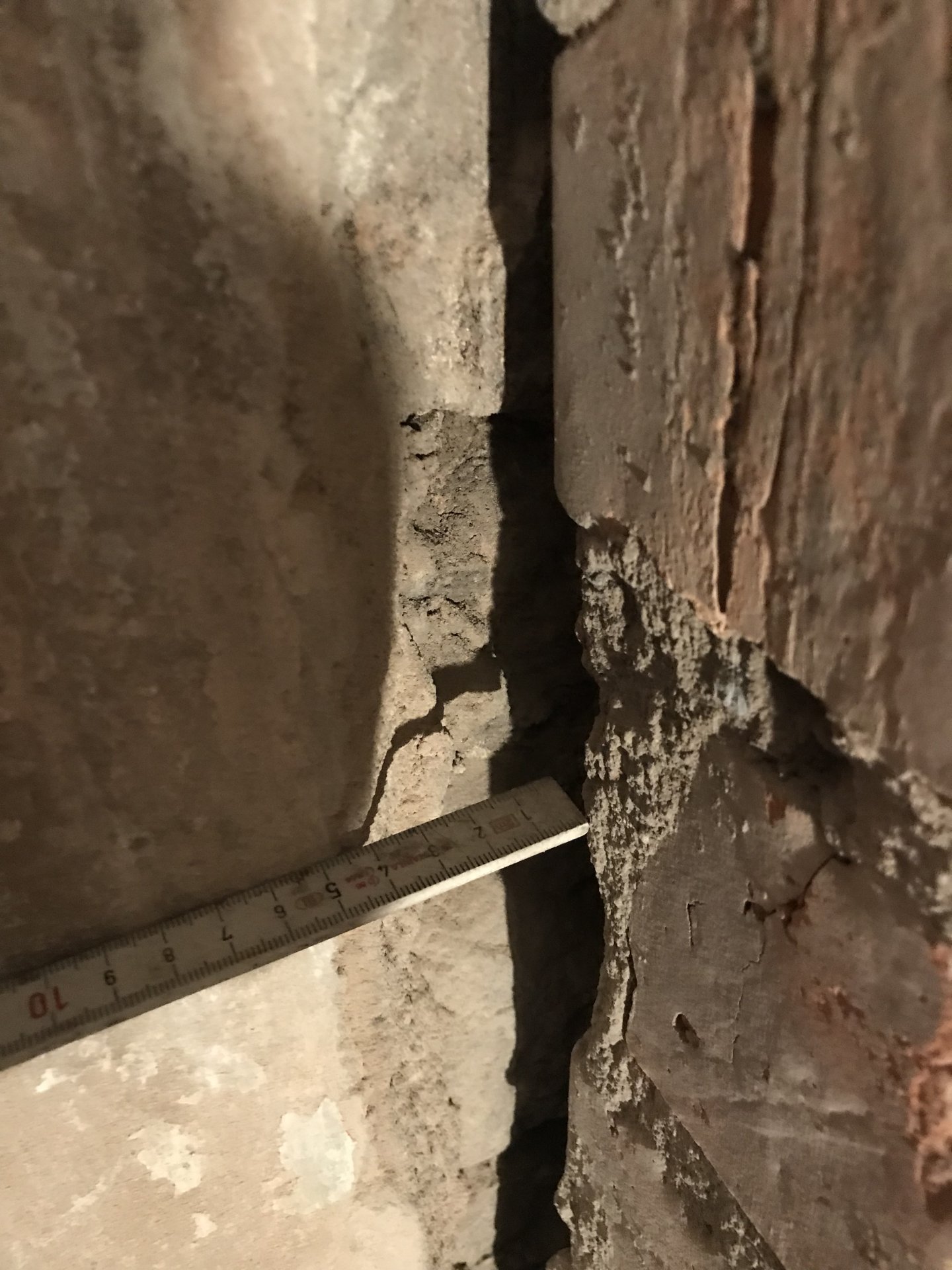

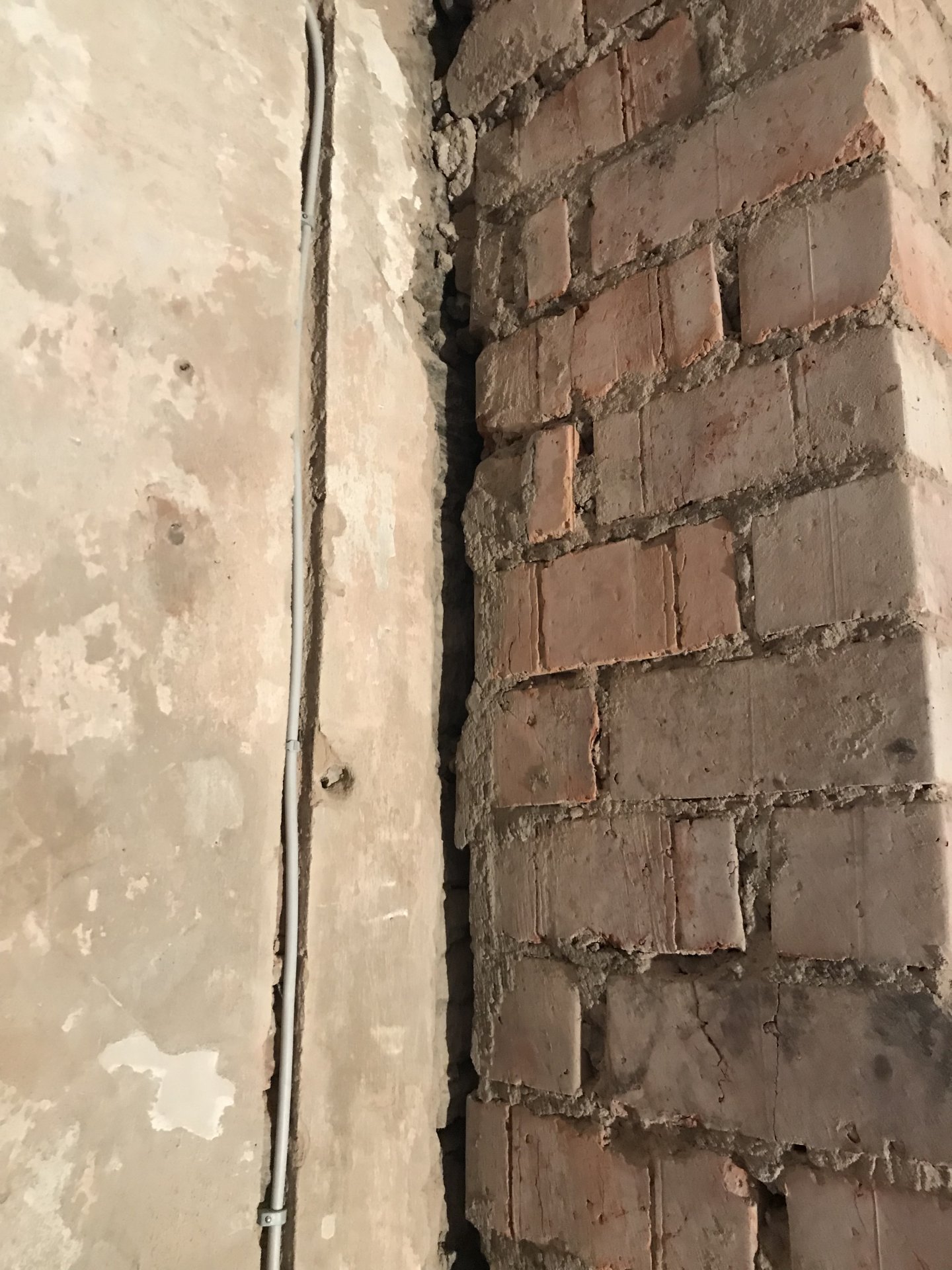

    wir haben bei uns in der Wohnung den alten Putz vom Kaminschacht abgetragen, da wir diesen gerne in der Backsteinoptik lassen wollen. Nun ist zwischen der Wand und dem Schacht eine recht große Lücke. Wie ist das beste vorgehen bei so einem Vorhaben? Muss der komplette Spalt ausgefüllt werden mit Material? Welches MAterial nutze ich hier? Ist da Rotband in Ordnung oder soll hier ein Kalkzementputz hin? Aktuell ist dort ein brauner Putz, ich schätze mal es handelt sich hier um eine Art Lehmputz? Kann mir das einer sagen?
    Danke und Gruß

    Die Lücke würde ich ausstopfen, z.B. mit Resten von Dämmwolle oder mit Bauschaum ausspritzen.
    Dann würde ich dort einfach mit dem selben Putz draufgehen, der auch für den Rest der Wand gedacht ist.

    lehmputz sehe ich da nicht. den spalt mit kalk(zement)mörtel verfüllen oder so lassen, wenn der zug dicht ist. was habt ihr den mit der wnad vor? ist der putz da noch fest?

    Wenn es kein Lehmputz ist kannst du mir vielleicht sagen was es für Putz ist? Der Putz links selber (wo der Kabelschlitz drin ist) ist noch fest. Solange dieser noch fest ist würde ich ihn auch dran lassen. Der Plan ist den Schlitz zumachen und dann die Wand glatt verspachteln. Der Kamin selber soll so bleiben. Da würde ich eventuell noch einen Klarlack drüber machen wollen.
    Sollte ich die Ecke komplett mit Kalkzementputz also sowohl Plan zum Kaminschacht als auch zur Wand?

    Wie alt ist denn der Putz ungefähr?

    Was sagt denn der Schornsteinfeger dazu?

    sieht nach einem etwa 100 jahre altem kalkputz mit rel. hohem sandanteil aus.

    ? du meinst, du willst die oberfläche versiegeln? dann würde sich wasserglas oder leinöl nehmen...
