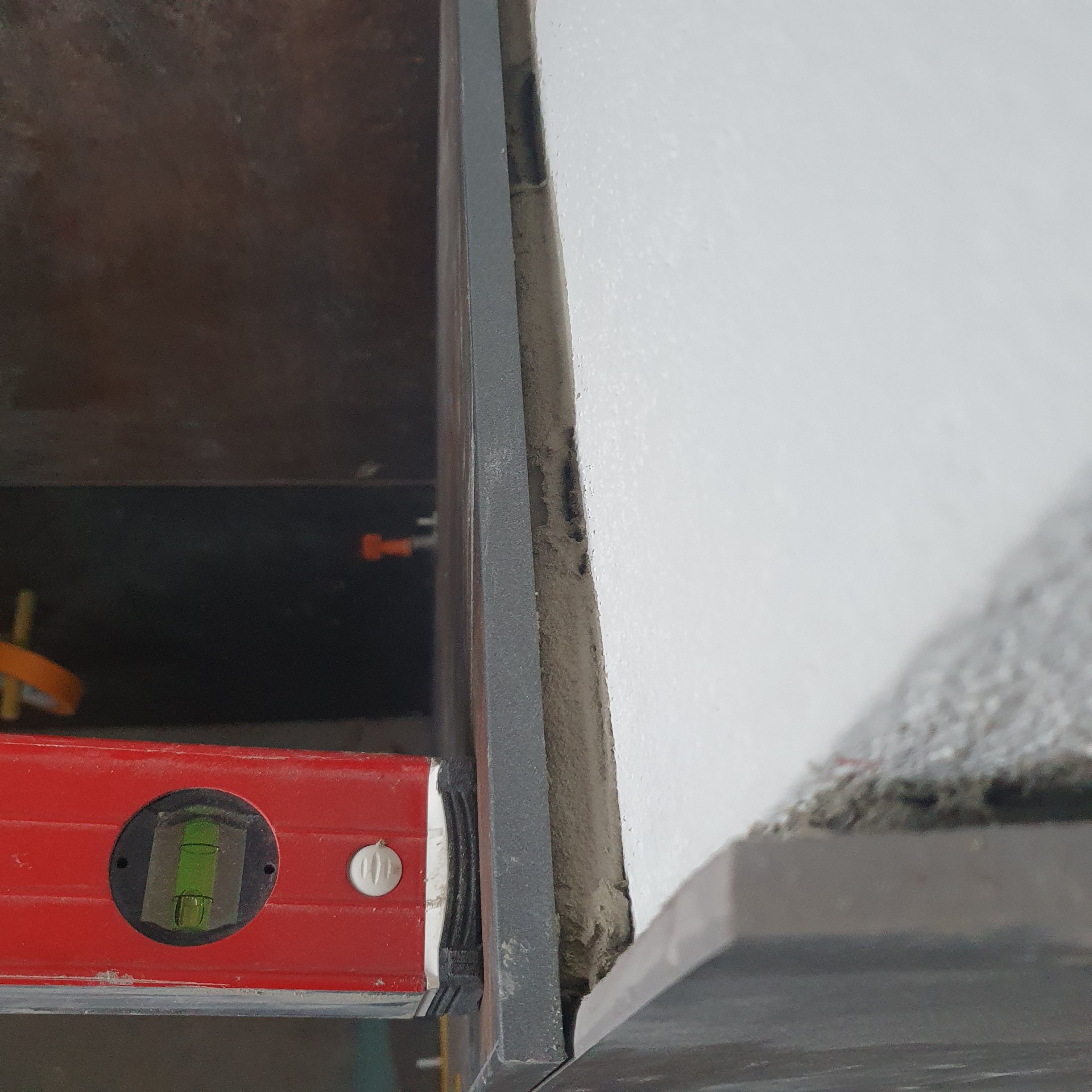

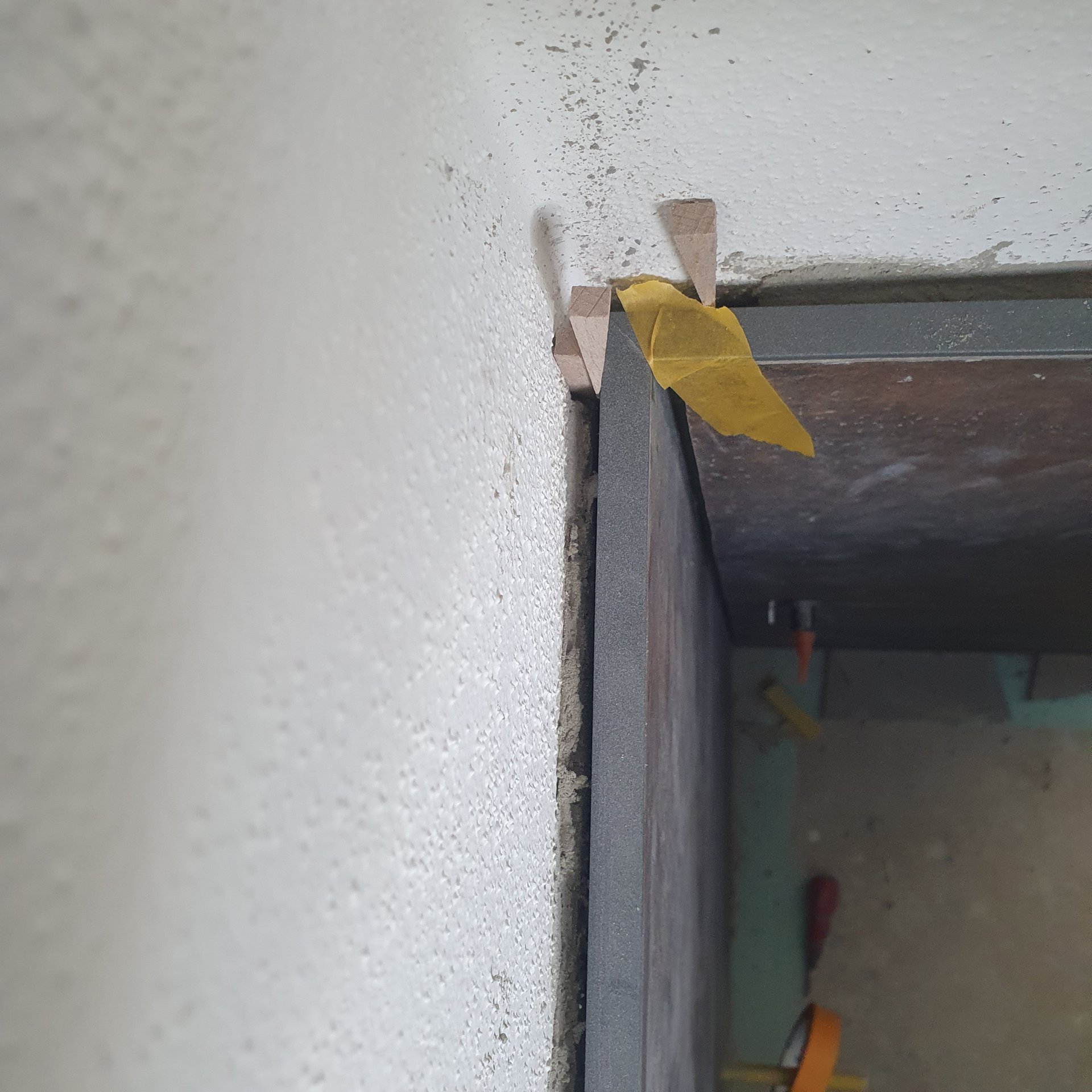

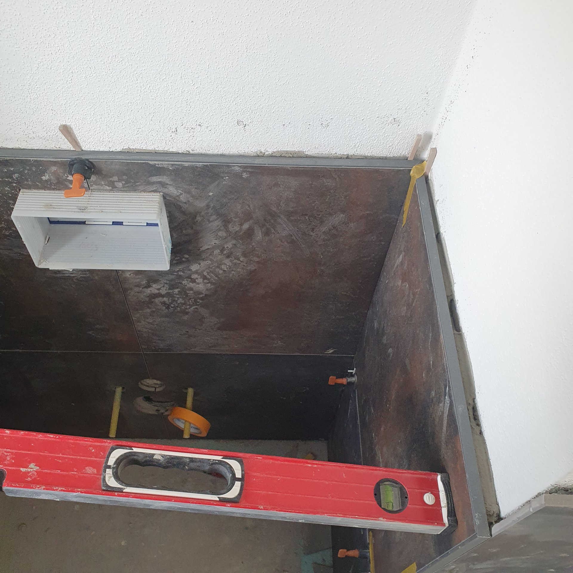

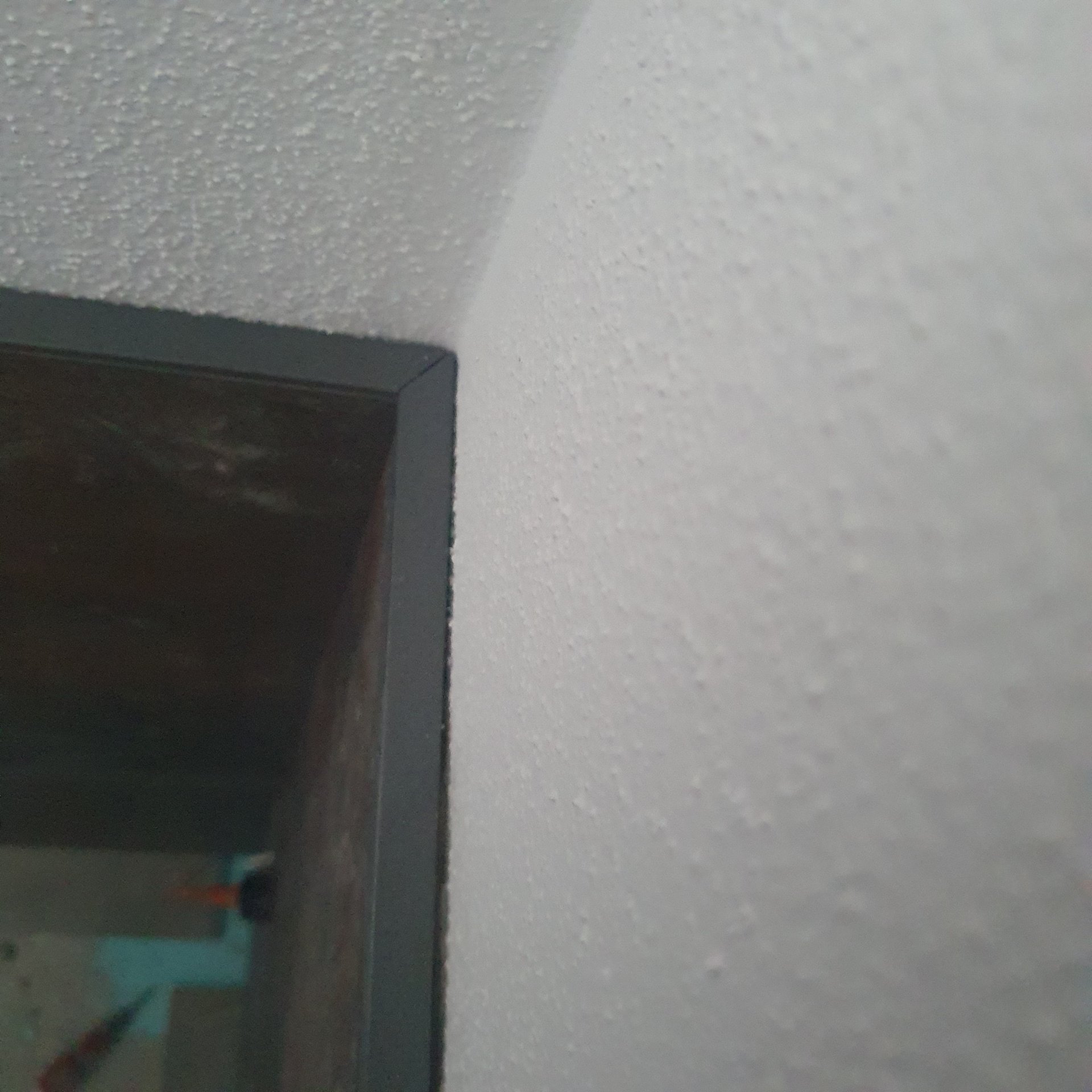

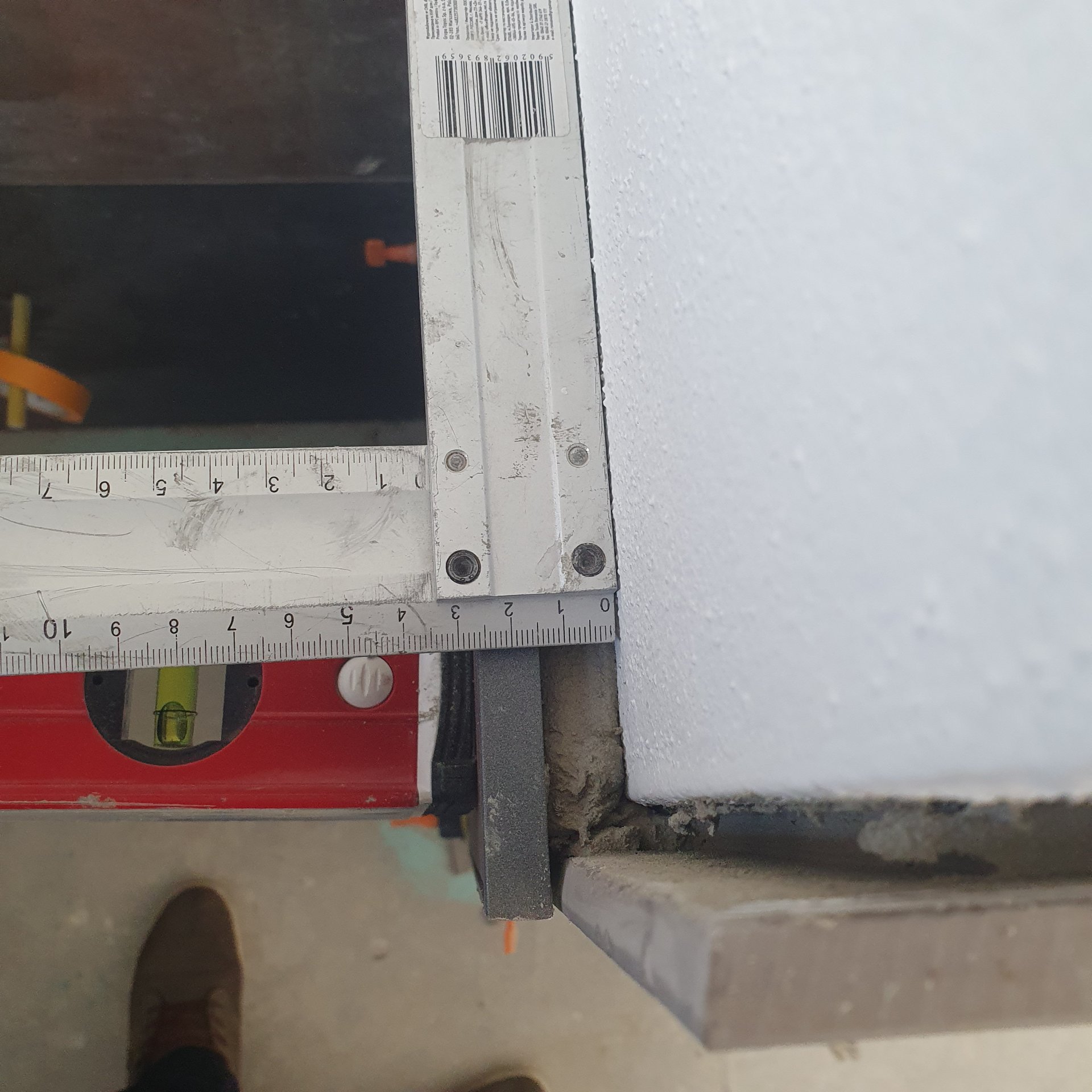

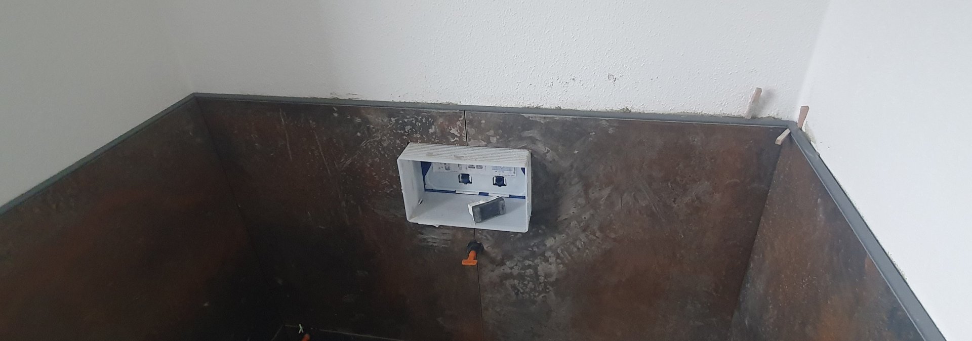

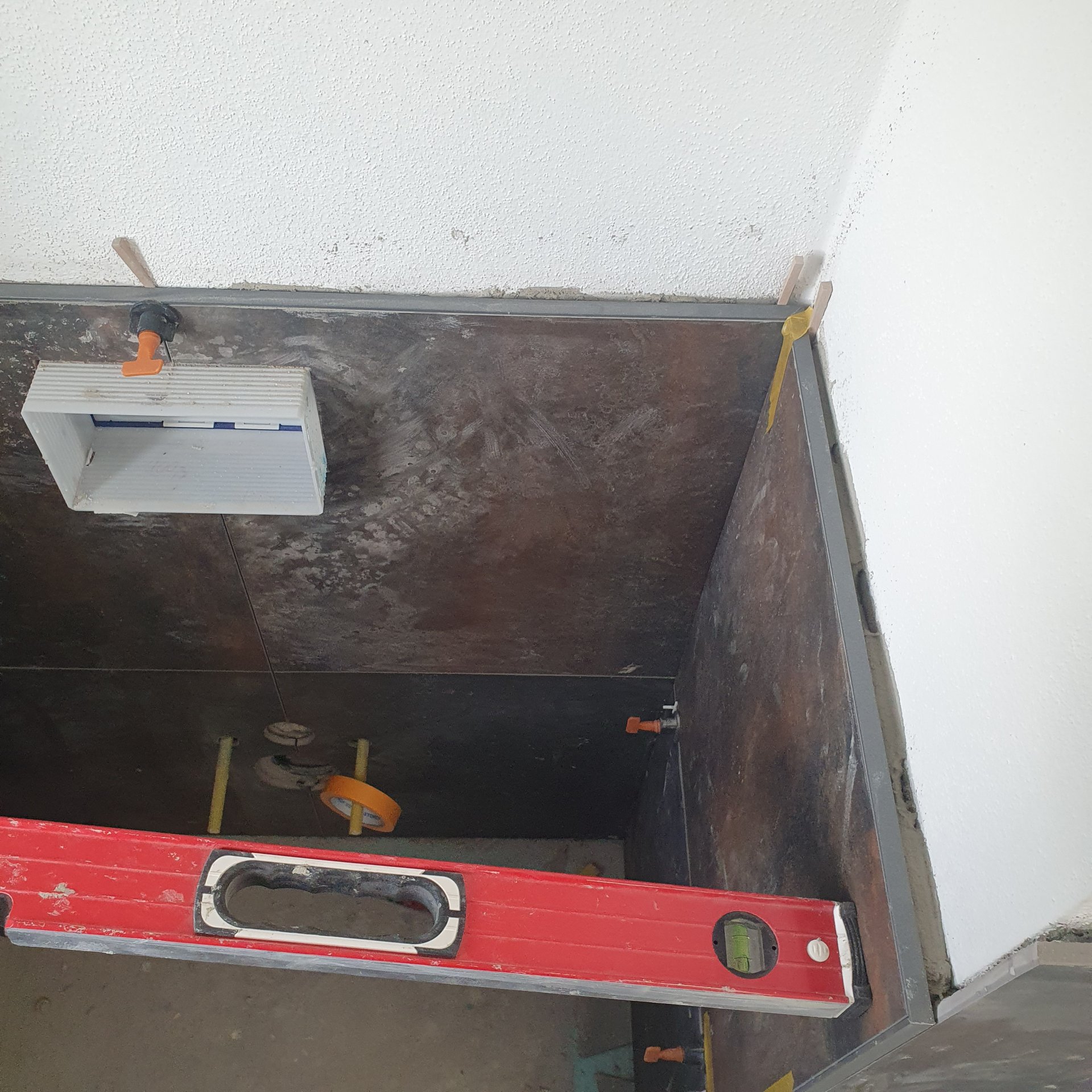

    es wurde bei uns jetzt mit den Fliesenarbeiten begonnen... Leider ist eine Ecke anscheinend nicht korrekt verputzt (Winkel stimmt nicht)... Die Fliesen stehen an der einen Seite daher 1cm ab....
    Die Wand ist 1m lang... Links sind die Fliesen ohne Abstand an der Wand, rechts 1cm.
    Wie wird das noch korrigiert? Kann man sowas überhaupt korrigieren? Fliesen stoppen und Wand nacharbeiten lassen?
    Danke

    Klar, die Wand kann man winklig putzen/spachteln.
    Die Fliesen sind aber schon an der Wand, jezt brauchst du auch nichts mehr stoppen :confused:
    Die Fliesen sind gerade und Flächig, das ist wichtig an der WC-Seite.
    Der Fliesenleger hat alles richtig gemacht.

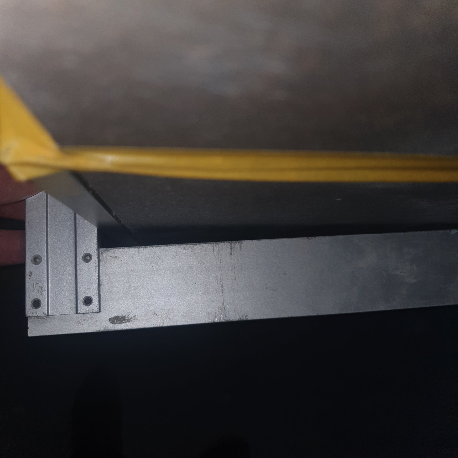

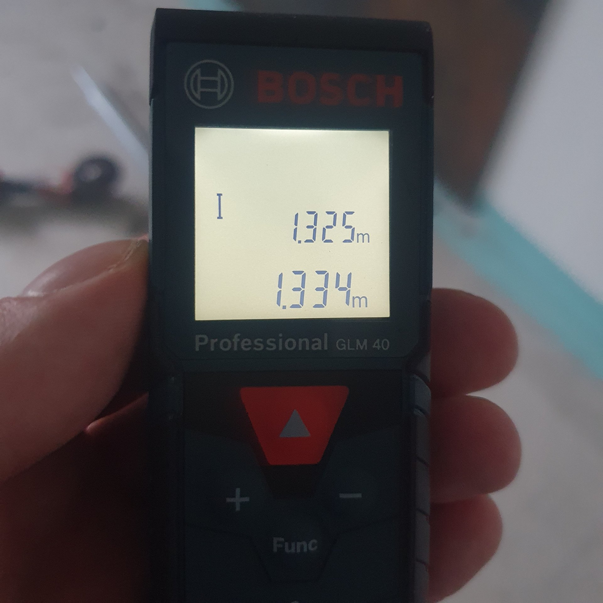

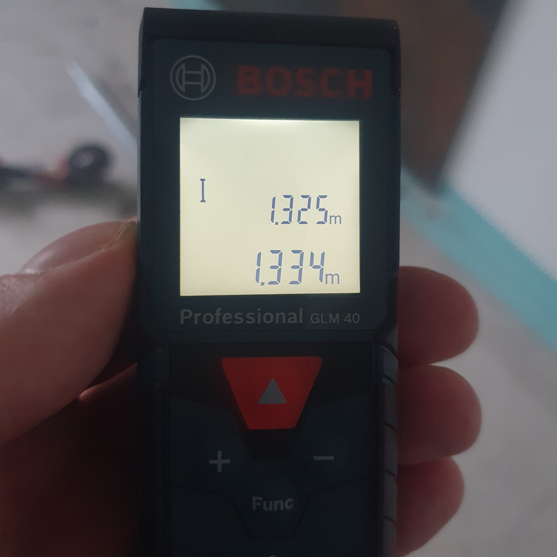

    Hab mal in der jeweiligen Ecke an die gegenüberliegende Wand gemessen...
    Hab das eben erst gesehen da war schon Feierabend...
    Hätte hier bei der Verlegung schon gestoppt werden müssen? Selbst wenn man das mit iwas ausspritzt das sieht man doch sein Leben lang

    Keine Ahnung was ihr vereinbart habt.
    Man hätte die Fliesen auch Parallel zur "schiefen" Wand legen können, dann wäre aber auch dein WC etwas schräg.
    Wäre vielleicht die hübschere Lösung, hätte man aber vorher feststellen und dem Fliesenleger mitteilten müssen.
    Wenn du jemanden dafür bezahlst, arbeitet er bestimmt die Wand nach :D

    Entscheidend ist nicht der Abstand zu den gegenüberliegenden Wänden, sondern die Winkeltolleranzen. Entsprechende Tabellen und Anleitungen zur Anwendung kannst du im Netz nachlesen. Nur so kann man einen Schuldigen finden. Der Fehler kann ebenso schon beim Mauerwerk oder Putz liegen.

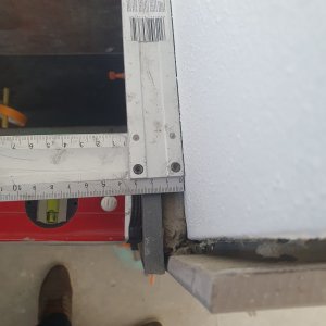

    Hab nen Winkel ran gehalten - der passt nicht... Toleranzen muss ich mal suchen was hier io is

    Bitteschön. Siehe Winkel, Ebenheit, Parallelität, ....

    Ich sehe da maximal eine geringfügige Winkelabweichung (Zulässig wären wohl 8mm) und daher kann man da wohl kaum Ansprüche mit der DIN 18202 begründen.
    Für gewöhnlich wäre es nicht besonders schwierig das zu kaschieren, einfach nur durch großzügiges Anspachteln der Wände in dem Bereich. Ein fähiger Mann und wenige Rapportstunden und alles wäre gut.
    Da hat man sich aber dazu entschlossen den Filzputz vor den Fliesenarbeiten zu machen und dann ists halt nicht mehr ganz so einfach. Ich denke man wird irgendwas mit Schaum, Silikon oder Acryl in die Fuge schmieren und dann behaupten das sei „normal“. Anhängig vom Endergebnis ist es vielleicht sogar hinzunehmen… Mach nochmal ein Foto sobald die behaupten fertig zu sein…

    1) in dem Fall spritzt mal die offene Fuge mit Acryl aus. Dann wird ausgemalt. Alles ok.
    Ich hätte dem Fliesenleger vermutlich gesagt er soll die Fliesen einfach an die Wand kleben ohne Rücksicht auf Winkeligkeit.
    WC kommt ran, wird rundherum verfugt und damit ist die Winkeligkeit eh egal.
    Mir wären Dehnungsfugen wichtiger damit es später durch Spannungen zu keinen Rissen in den Fliesen kommt. Das ist nämlich viel hässlicher als so ein Spalt den man Dank Acryl nicht sieht.

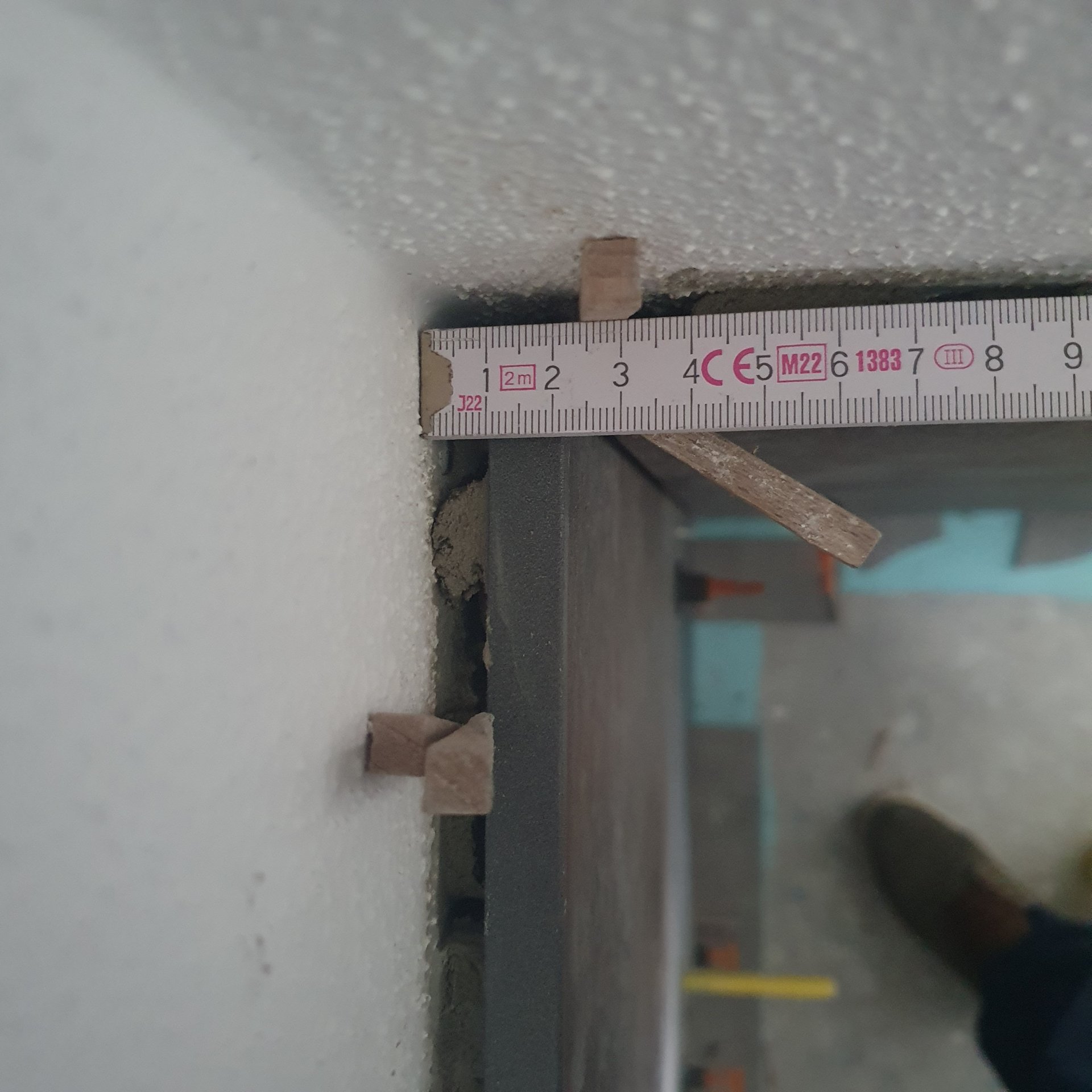

    Mit montierter Abschlussleiste sind es ja schon 10mm... also ohne Leiste wahrscheinlich 11-12

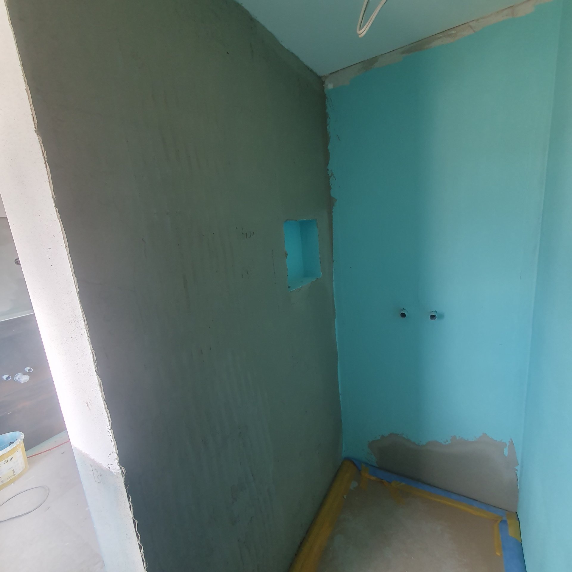

    Das ganze Haus wurde vor dem Estrich verputzt - Stellen mit Fliesen nur nicht gefilzt

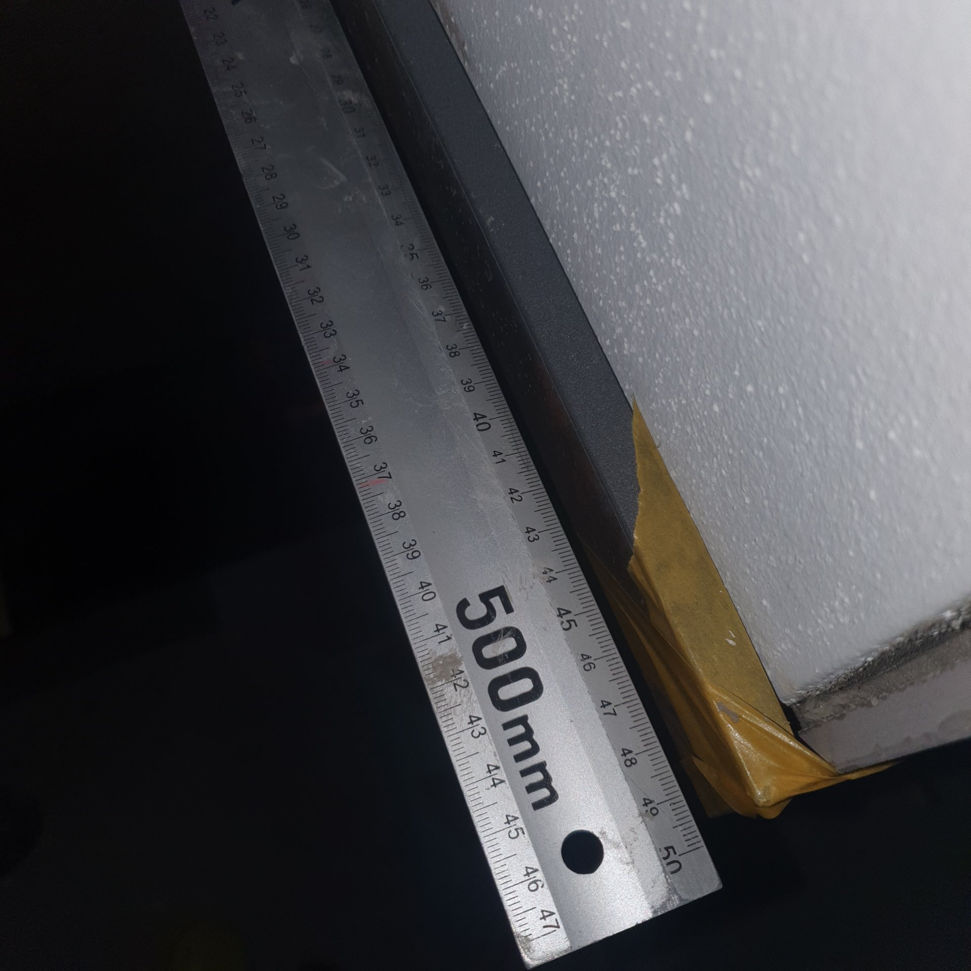

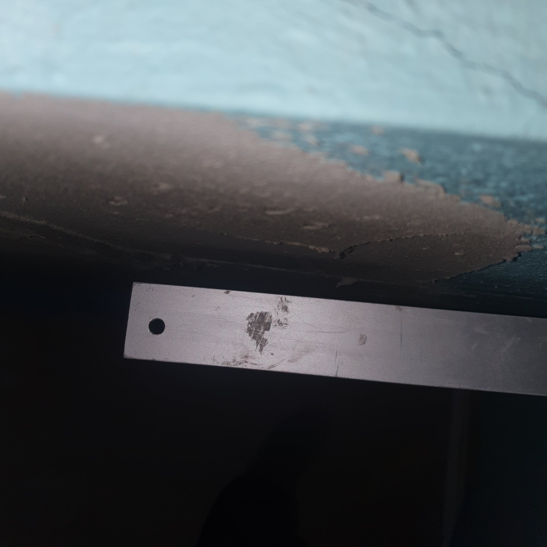

  13. #13 TeemitRum, 23.02.2024
    TeemitRum
    TeemitRum
    16.06.2010
    207

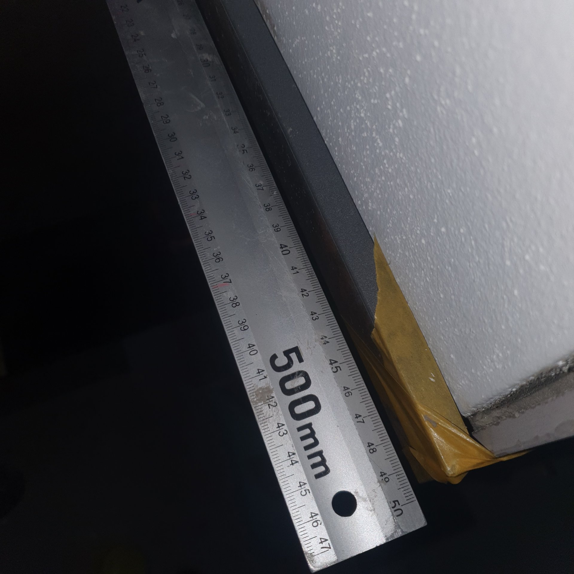

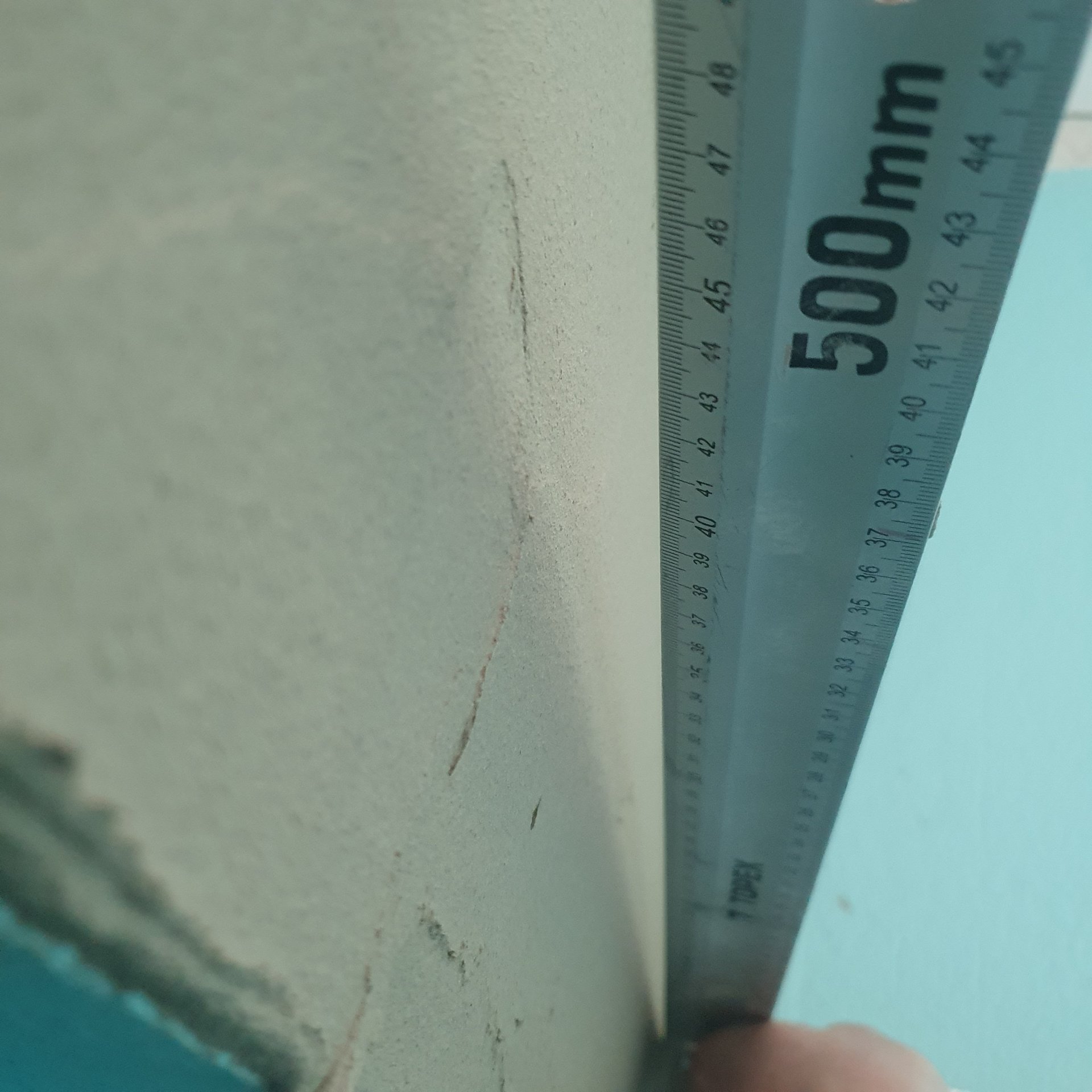

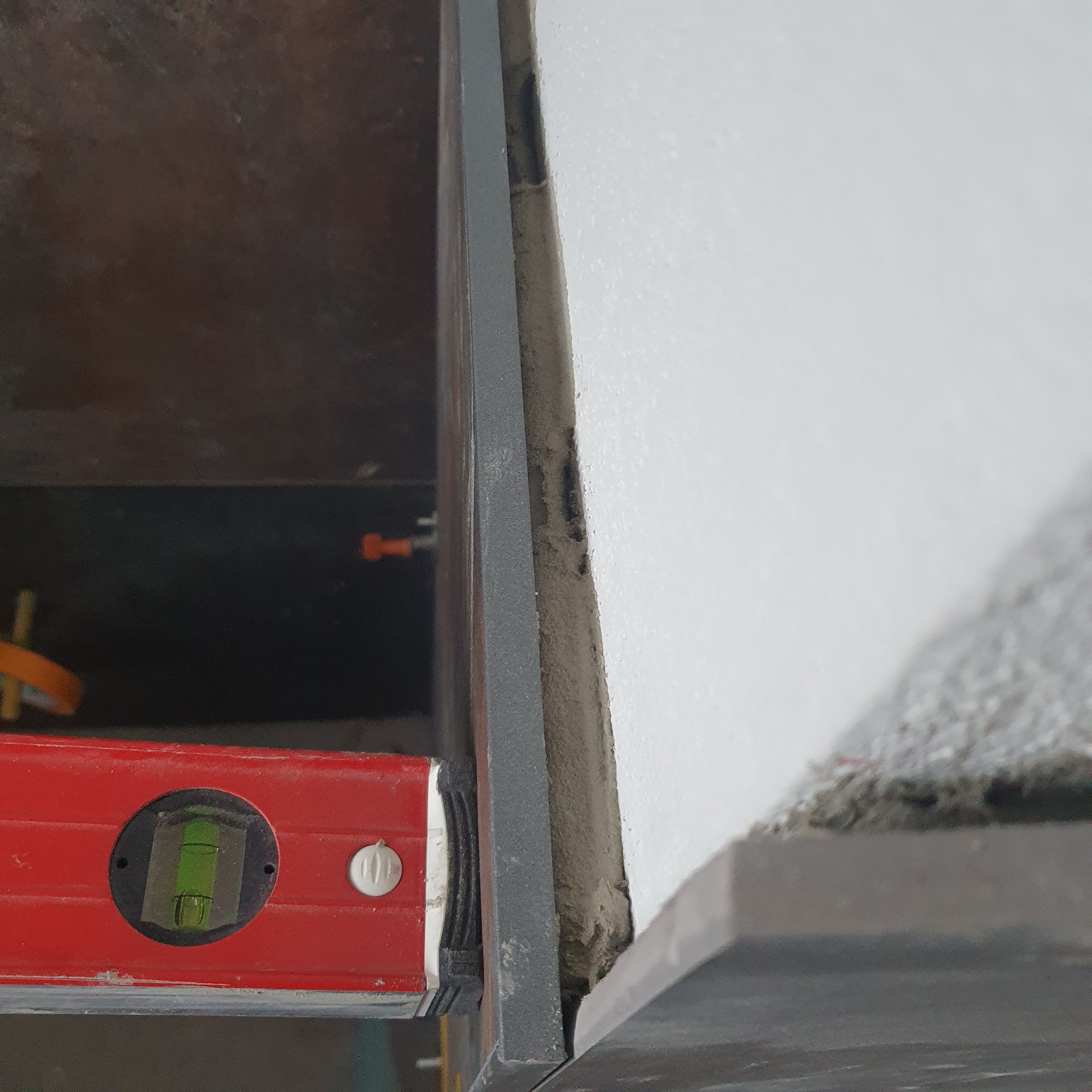

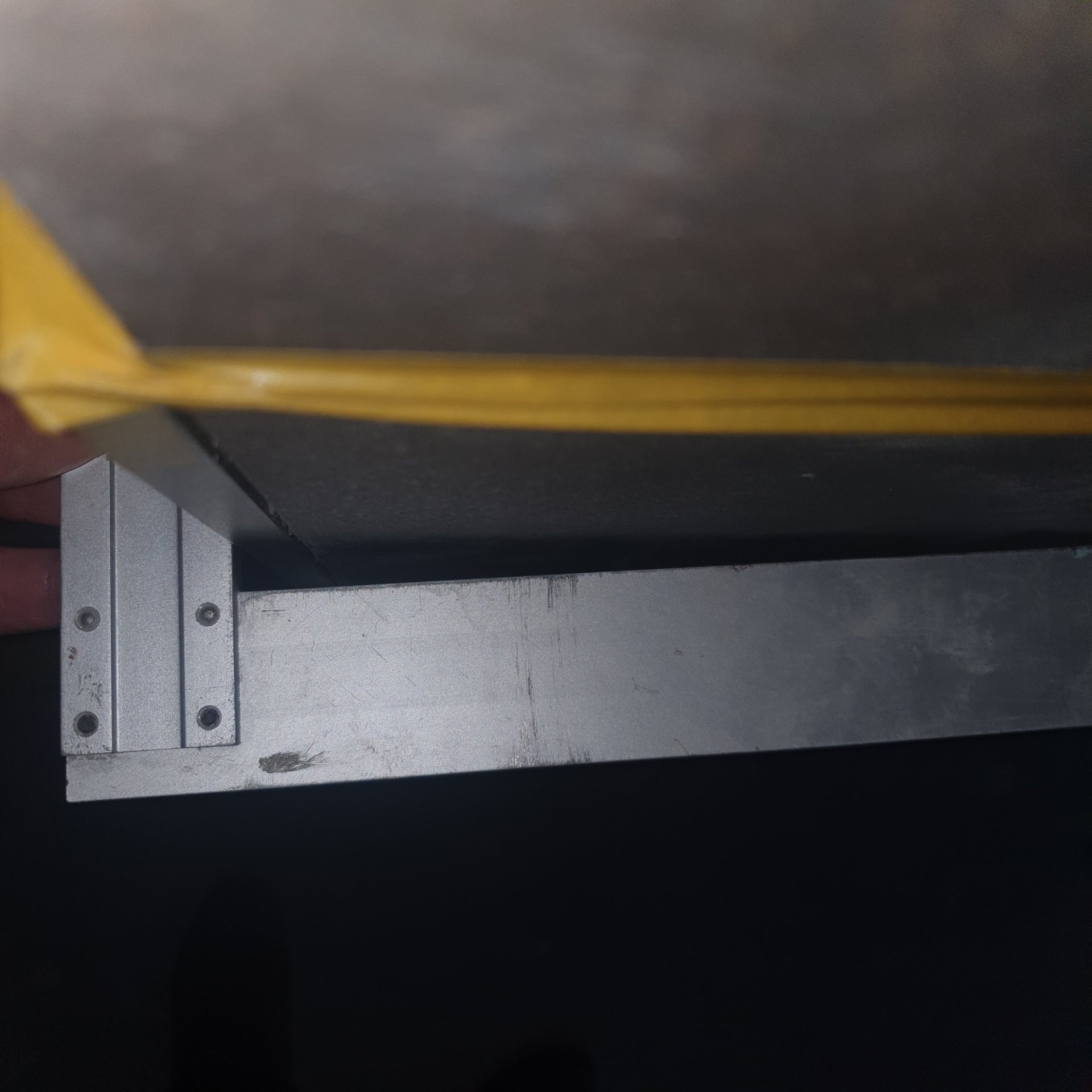

    Anbei nochmal Fotos... Der Winkel ist 50cm lang...

    Jetzt stimmt aber wahrscheinlich der Winkel mit den Fliessen. Wäre es anders herum wäre evt auch gemeckert worden.

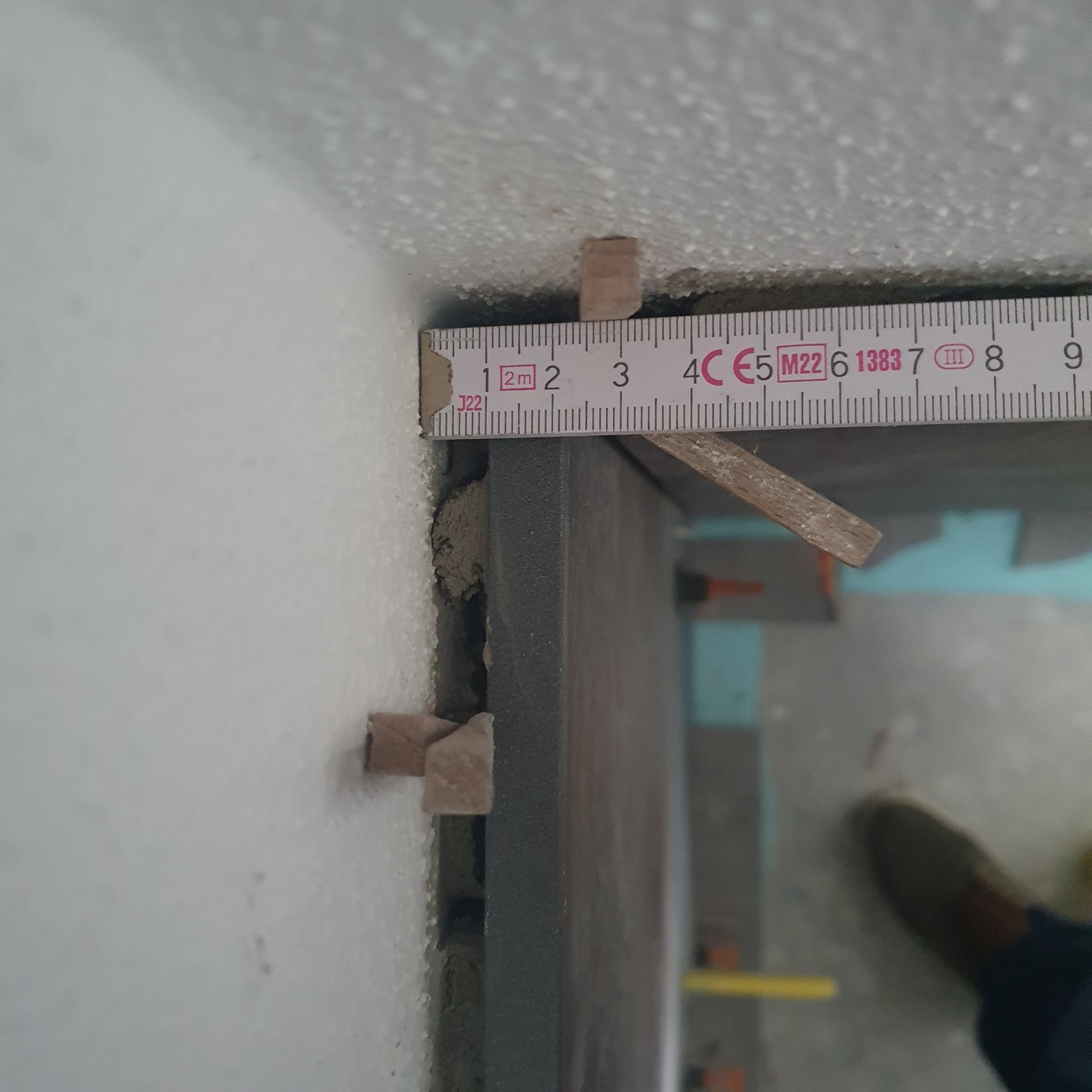

  16. #16 TeemitRum, 24.02.2024
    TeemitRum
    TeemitRum
    16.06.2010
    207

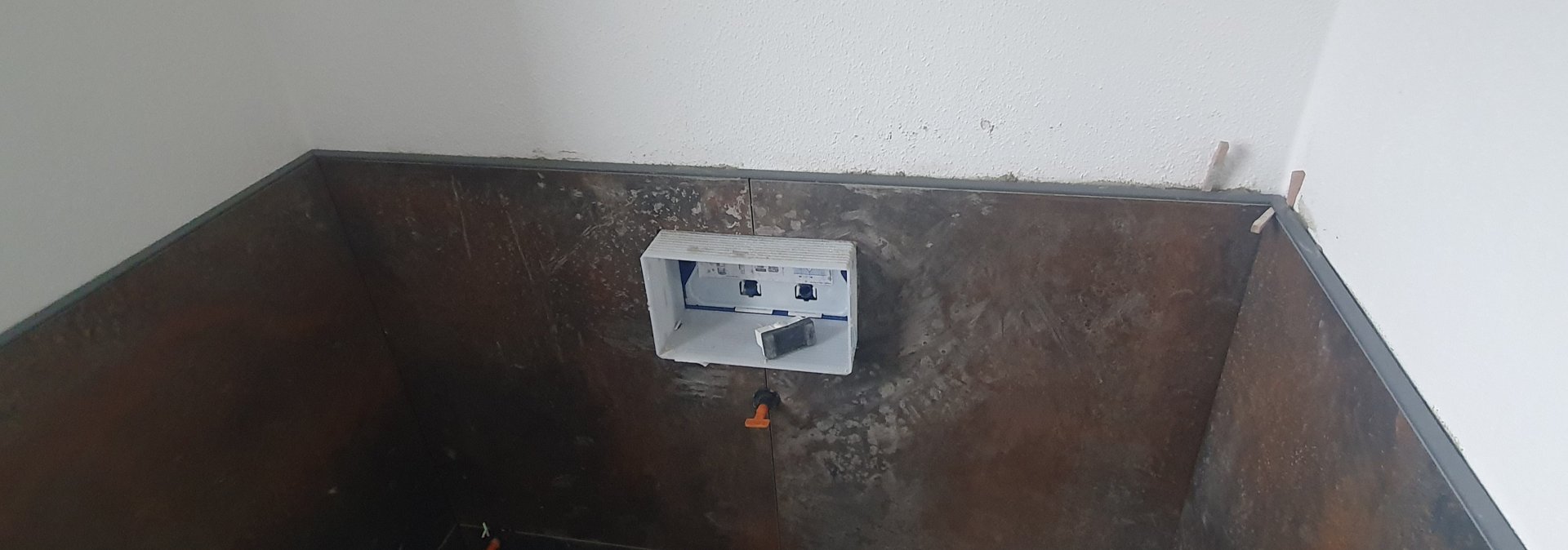

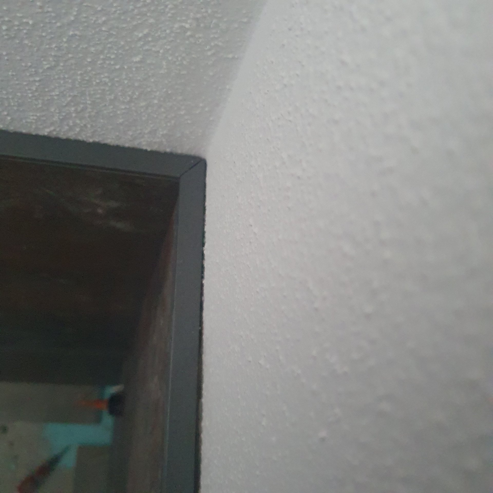

    Die Fliese aus Beitrag #13 ganz unten wurde neu gesetzt. Sie is jetzt im Winkel mit der hinteren Wand. Dafür steht se vorne über 1cm weg. Das Bild ist eine Ecke vom T-Bad, Länge ca 50 cm. Die Wasserwaage hat der Fliesenleger hin gemacht.
    Wenn man das ausspachteln will muss man doch auch das Metall an der Ecke neu setzen oder?
    Danke

    Jezt hast du aber nicht an beiden Wänden einen 1 cm Spalt, oder ?
    Hat der vielleicht die Falsche Seite neu gesetzt?
    Oder erwartest du nun alle Ecken in perfekter Winkligkeit?
    Wenn er dir jetzt auch noch die Ecke neu Spachteln soll, gehört auch eine neu eckschutzschiene hin.

    Ich war gestern nicht auf der Baustelle (Dienst). Die Fliese rechts war vorgestern ohne Abstand an der Wand. Wurde gestern wohl neu gesetzt.
    Fahre nachmittags nochmal hin und schau es mir an

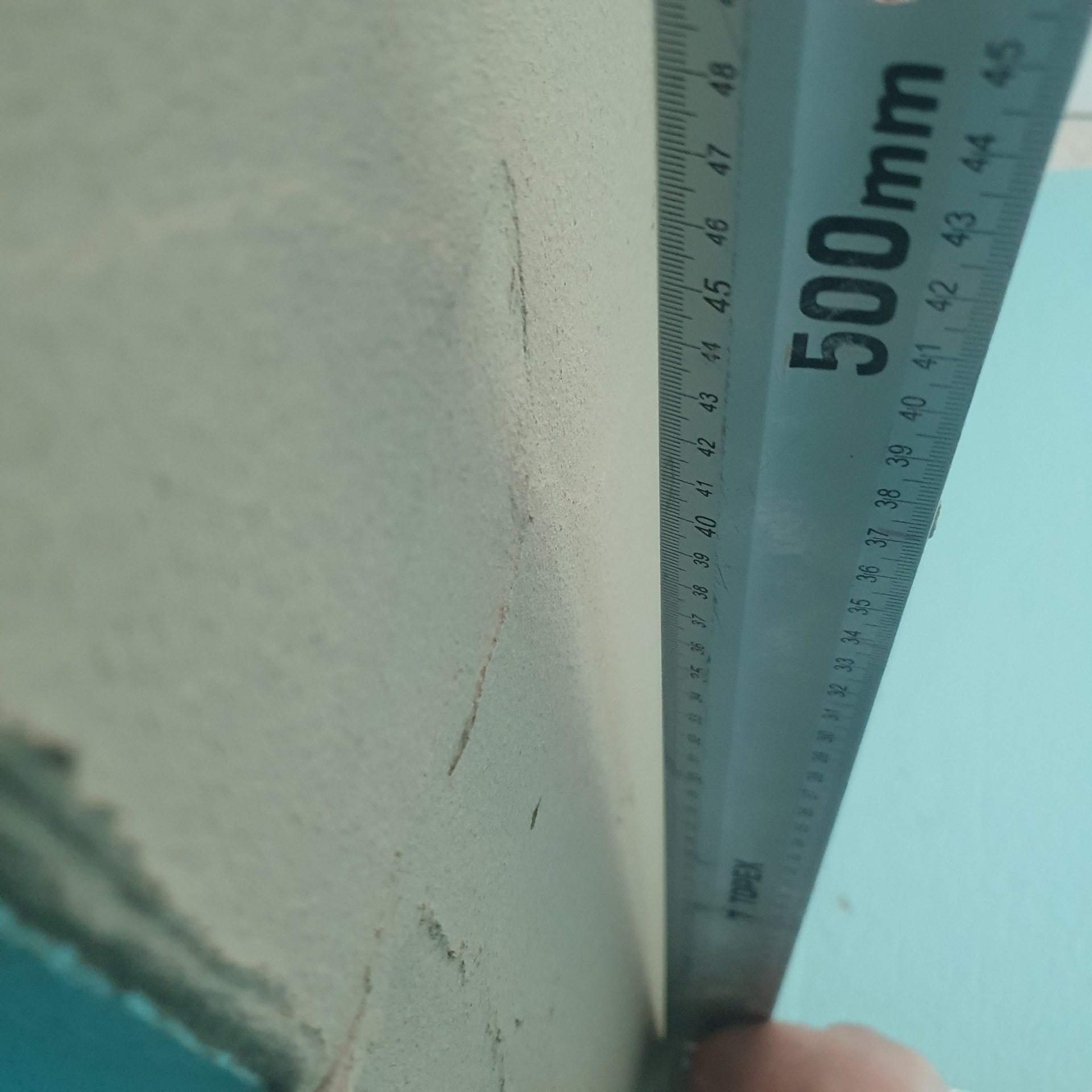

  20. #20 TeemitRum, 24.02.2024
    TeemitRum
    TeemitRum
    16.06.2010
    207

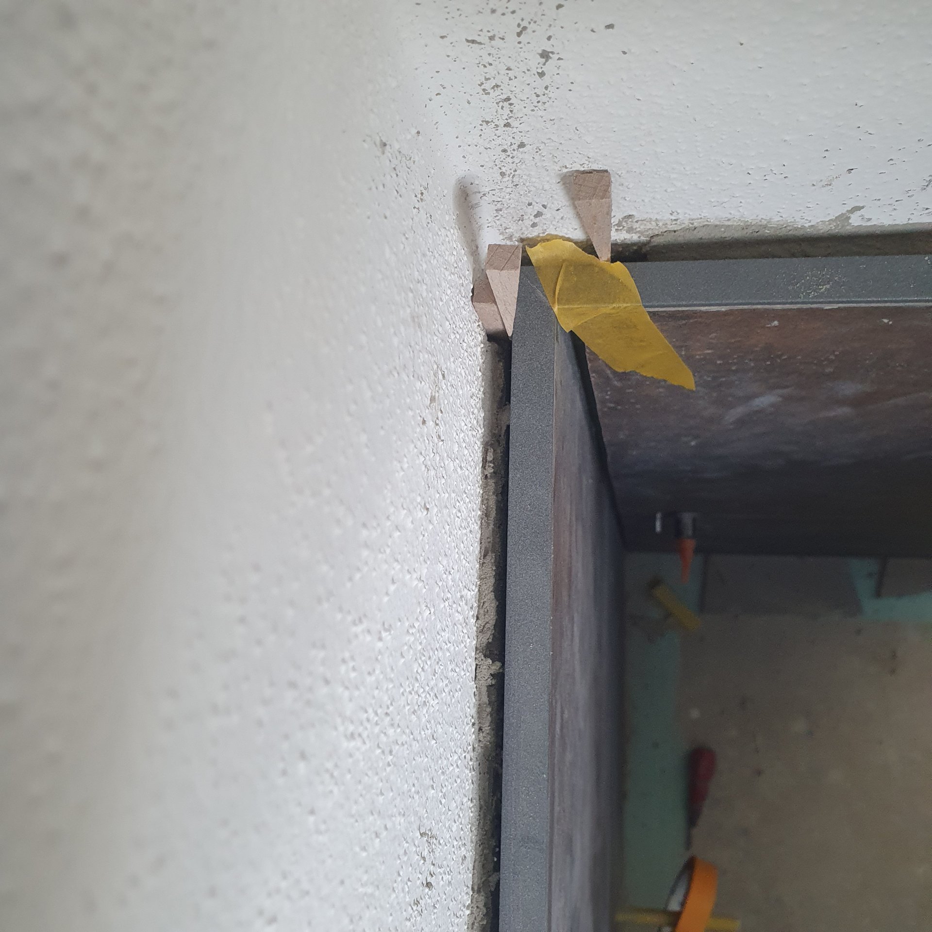

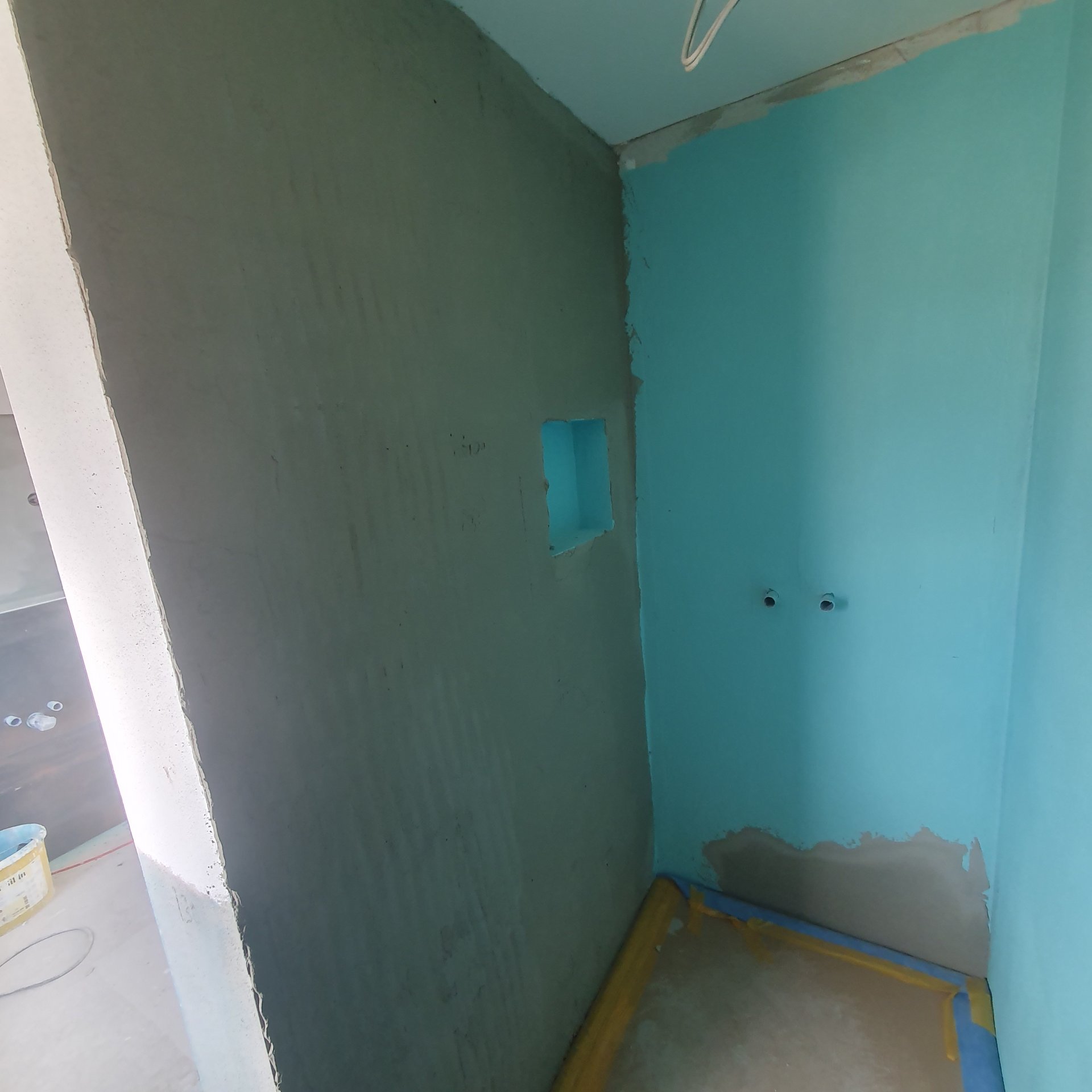

    So nochmal Bilder...
    Hinten an der Wand sind es jetzt ca 10mm und rechts 15mm
    In der Dusche wurden 2cm Fliesenkleber aufgezogen... Die ist allerdings noch immer grottig...
