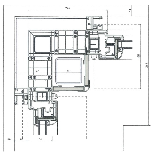

    Hallo Forum,
    wir sind gerade in der Werkplanung und auf ein kniffliges Problem gestoßen für das weder mein GÜ noch wir eine Lösung finden konnten. Vielleicht hat hier jemand eine Idee wie man das Problem lösen könnte:
    Hintergrund: Wir hätten gerne an jeder Ecke (Grundriß Rechteck) ein Eckfenster gehabt. Wir haben dem GÜ dazu vorab schon gesagt, wie das aussehen sollte (hinterlegt mit Fotos die wir in Neubaugebieten gemacht hatten. Wir wollten in der Ecke zwischen den zwei Fenstern max. 15cm "Unterbrechung" haben. Laut GÜ brauchen wir wegen unserer Fenstergröße einen Stahlträger in der Ecke zwischen den Fenstern. Der GÜ meinte dass das schon geht. Jetzt in der Werkplanung geht es aber plötzlich nicht mehr. Die Ingenieure des GÜ meinen, dass da ein Teil zwischen die Scheiben muss welches eine minimale Seitenlänge von 24cm hat. Plan gibts hier:
    Dazu kommen dann noch 7cm Fensterrahmen, da kann man das dann leider nicht mehr Eckfenster nennen. Wir sind da gerade echt sauer und haben das auch zum Ausdruck gebracht nur meinte der GÜ dass es da technisch keinen Weg drum rum geben würde (sein Architekt hat nich den Vorschlag gebracht zwei Stützen weg von der Ecke zu ziehen und innen im Raum stehen zu lassen - ist irgendwie auch nicht das Wahre). Ein befreundeter Statiker meinte, dass man, wenn man die geplanten Rolläden weglassen würde drüber einen Stahlbeton "Gurt" legen könnte und ohne die Stütze auskommen würde. Der GÜ meint dagegen, dass das aus Sicht seines Statikers nicht funktionieren würde und wir eine Beschattung nachweisen müssten, die dann nicht gegeben wäre.
    Habt Ihr vielleicht Ideen was man da noch machen könnte um die Ecke zu retten?

    die 80 mm stütze ist nun mal schon schlank. wenn du das ks-fenster machst ist schlank weg. die profile machen nun mal fett. mit anderen materialien bekommst du das schon etwas schlanker. die 150 mm ansichtsbreite hätte ich dir aber auch erst genannt, wenn das detail dazu steht.
    wenn die bescheuerte innere kunststoffverkleidung der stahlstütze abgeschossen wird, kann das fenster ein wenig nach außen rücken. dämmt die stützen von außen mit vacu-paneel, dann wird das auch noch etwas schlanker - aber vorsicht - teuer. ich weiss jedoch nicht, ob vacu-paneel mit ks-fenster kombinierbar ist!

    Ansonsten die Frage: was ist über der Decke? Mit zwei Überzügen könnte die Ecke auch kragen, je nach Abmessungen. Da fehlen Informationen.
    Ansonsten ist Bruno's Idee nicht schlecht. Rud siht schmaler aus als Eckig, zudem können dahinter die Fenster bis in die Ecke laufen, womit optisch die Fensterrahmen soweit verschwinden können, wie das Fensteröffnen sich mit der Stütze verträgt.

    Das primäre Problem scheint mir in der Existenz der Stahlstütze an dieser Stelle sich zu liegen. Da hätte ein anderes statisches System die Situation deutlich entschärft. Nebenbei: Wenn schon "Glasecke", dann würde ich diese aber auch tatsächlich als "nur-Glas", also ohne senkrechte Rahmenprofile bauen lassen. So teuer ist die eine Stufenscheibe nämlich nicht.

    hat aber auch zur folge, dass anderes rahmen- und flügelmaterial genommen werden muss. so eine hi-tec-konstruktion mit plastefenstern beisst sich bestimmt von der optik und funktional im detail. alu-rahmen jederzeit ja!

    Okay, ch gebe hiermit zu, dass ich noch nie Häuser mit Kunststofffenstern geplant habe :konfusius und deshalb nicht an die spezifische Eckenproblematik von Kunststoffrahmen dachte. In Alu und oder Holz gäbe es nämlich an der Ecke kein Problem. :biggthumpup:

    ...warum sollte das nicht mit KS-Fenstern und mit "ohne" Stütze gehen????
    Wieso meint der Satiker, dass dies nicht ginge und daß dann die Verschattung wegfallen müsse????

    Hallo zusammen!
    Danke erst einmal für die Vorschläge - ich hab sie gleich mal zusammengeschrieben und dem Architekten des GÜ geschickt - mal sehen was er dazu meint.
    @Bruno: Das mit der Tarnvorrichtung musste ja kommen ;) - leider hast du den Artikel dazu nicht ganz gelesen: Funktioniert bisher nur im Mikrowellenbereich!
    Die Fensterebene steht noch nicht fest - wir sind noch in der Werkplanung und da wir mit den Fenstern unglücklich sind schließen wir die momentan auch noch nicht ab. Die Eckfenster sind uns wichtig genug dafür auch die anderen Fenster zu ändern.
    @Hfrik:Über dem Fenster gibt es noch 20cm "irgendwas" im oberen Stockwerk - weiss ich leider nicht. Im unteren haben wir etwas mehr Platz. Direkt über dem Fenster sind 30cm Rolladenkästen - wenn wir eine Alternative für die Beschattung finden stehen die zur Disposition. Ein befreundeter Statiker meinte wenn man 50cm Stahlbeton drüber legt und überstehen lässt braucht man die Streben nicht, dann trägt das auch so. Aber wie schon gesagt war die Statikerin des GÜ wohl anderer Meinung. Oben drauf ist übrigens ein Walmdach (frei - ohne Betonplatte - der Statiker meinte dass das nicht wirklich ein Problem wäre)

    Ist es kein spezielles KS-Problem Gehrungsschitte quer zur Rahmenebene herzustellen?
