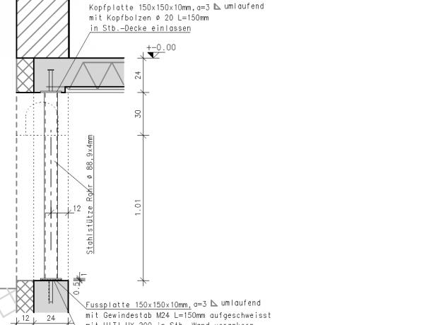

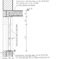

    ich habe ein Problem bezüglich Eckfenster.
    Mein Statiker hat mir an jedem Eckfenster bzw. an jeder Ecke eine Stahlstütze mit einberechnet. ( Durchmesser 88 x 4 mm Wandung )
    Das eine Eckfenster bekommt einen Rolladenkasten und das andere eine Jalousin.
    Nun meine Frage: Wie verbaue ich die Rolladen, bzw Jalousin Kästen damit ich mit der Stahlstütze nicht in die Quere komme?
    Anbei Detailzeichnungen der Fenster.
    Ich bin um jeden Rat dankbar!
    Vielen Dank schon mal
    Gruß Andy

    Die ganze Ecke kann ohnehin nicht mit einem Fenster über Eck geführt werden, da die Stütze im weg ist.
    Daher endet auch der Kasten vor der Innenseite der gegenüberliegenden Wand.
    Entweder also die Stützen verblenden (bischen weniger dick wie die Aussenwand, dann gibt´s wenigestens ne Schattenfuge)
    oder aber die Fenster vor die Stütze setzen und z.B. eine Verschattung im Scheibenzwischenraum verwenden.
    Oder aber den Statiker nochmals rechnen lassen.
    Die Ecke erscheint mir nicht so groß, dass das unmöglich sein sollte.

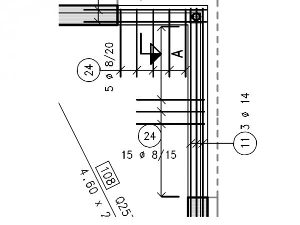

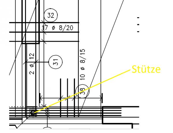

    Danke für eure Infos!
    Ich werde meinen Statiker nochmals anrufen und ihm sagen das die Stütze raus muss.
    Wenn alle Stricke reißen werde ich einfach mehr Eisen in die Decke legen.
    Find es nur komisch das ich für so ein "kleines" Eckfenster eine Stütze brauche.. :-(
    Hab da schon ganz andere Eckaussparungen gesehen die freitragend sind...
    Gruß Andy

    die führungsschienen bekommt man konstruiert, aber einen rolladenkasten an eine 80-er stahlstütze anzubinden ist schon eine nummer.
    die lösung des problems ist jedoch nicht sache des statikers.

    Welche Eisen wo hin müssen sagt der Statiker, das ist keine Option wenn der Statiker sagt, dass es nicht geht.

    überzug an den kurzen seiten ( wenn möglich ) wäre auch noch eine option.

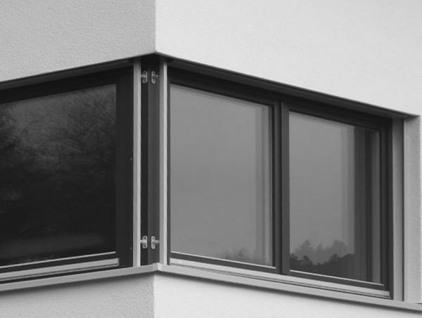

  13. #13 baufix 39, 04.04.2015
    baufix 39
    baufix 39
    06.03.2013
    1.091
    Bautechniker
    haan
    Maurermeister seit 1976
    kann man doch einigermaßen ordentlich hinbekommen :

    Das Wärmebrückenproblem sehe ich bei der Stahlstütze, nicht bei anderen Lösungen. Genau zu dem Thema erinnere ich mich an zwei Threads in diesem Forum.
    WDVS gibt es vermutlich nicht, 36,5er MW klingt nach irgendwas bröseligem und dann den Unterzug inhomogen überdämmen... Klar, man kann den nach innen setzen, aber das gefällt dann auch nicht mehr, krampfig wirds.
    Stahlträger im Beton sind noch eine mögliche Variante...
