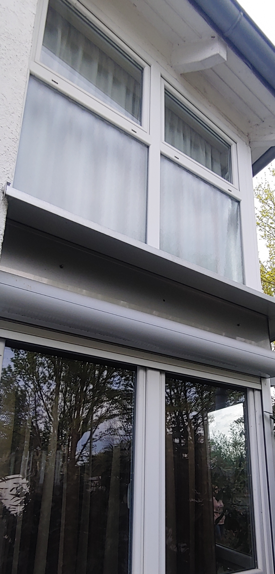

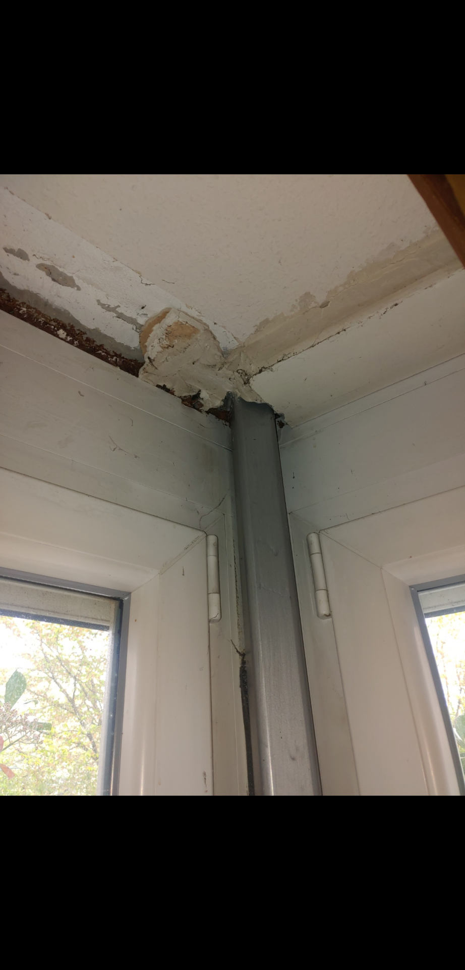

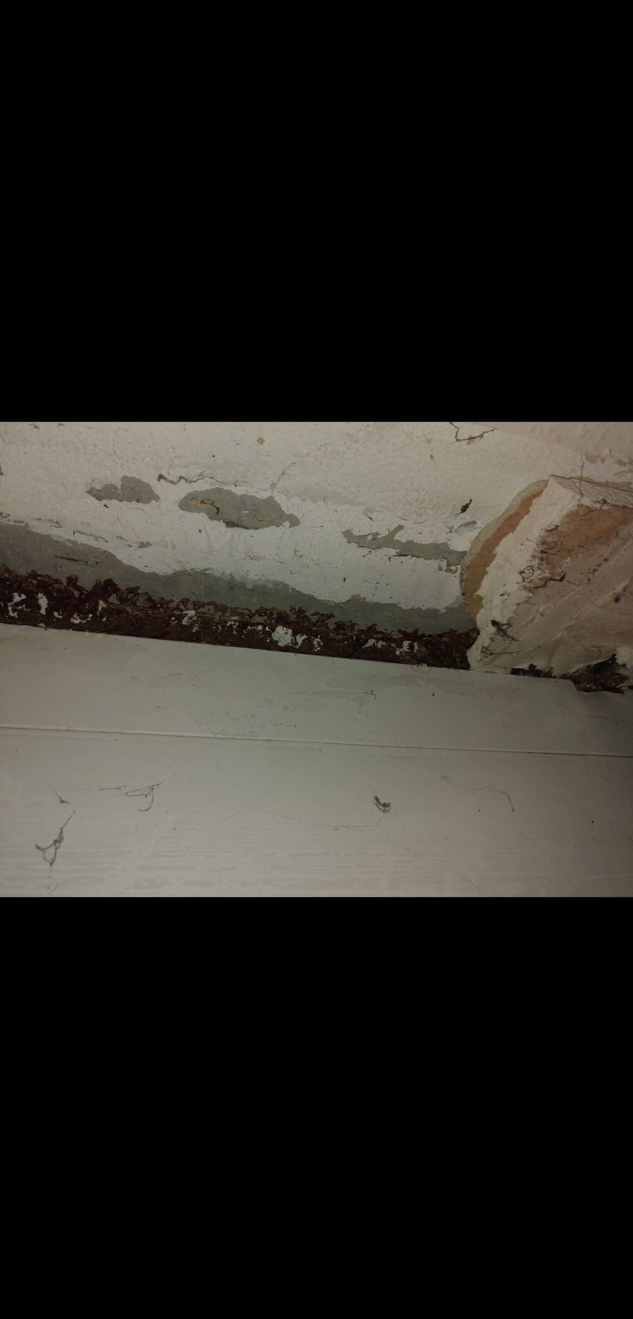

    Oberhalb eines Eckfensters: hässlicher Putz, große Fuge mit schwarzem Material zwischen Wand und Decke. Fenster geht in das nächste Geschoss weiter (dort ab Fenster ab Bodenhöhe),
    lediglich unterbrochen durch die Geschossdecke. An der Außenfassade ist auf Höhe der Geschossdecke eine Metallverkleidung (nicht einsehbar was dahinter liegt).
    Was könnte hier Ursache sein bzw könnte es sich um einen Baumangel handeln?
    Was müsste getan werden um dies fachmännisch zu beheben?
    Welche Verkleidungsmöglichkeiten gibt es für diese Metallstütze?

    Das sieht mir aus, als hätte da jemand nicht gewusst, was er tut, und die Lücke über dem Rolladenkasten irgendwie zugebastelt. Da sind auch noch Reste von einer EPS-Sandwichplatte zu erahnen. Ich würde erstmal den ganzen Schrödder abreißen, damit man sieht, ob weitergehende Maßnahmen erforderlich sind. Vermutlich ja, denn ganz ohne Grund wird das Zeug ja nicht dort angebracht worden sein.

    Das sieht aus wie ein in Auflösung befindlicher Dämmstoff, der das da wohl anfallende Kondensat nicht verträgt.
    Das ist wohl „schadhaft“, ob es ein „Mangel“ im Sinne des BGB ist, ist fraglich (wer soll da denn in der Gewährleistungspflicht/Schadensersatzpflicht sein?).
    Ich würde mal versuchen ob sich das Zeug rauspopeln läßt, falls ja neu „ausschäumen“ und dann ein ordentliches Fensteranschlußband davor kleben.

    Ein paar mehr Fotos wären nett, vor allem auch von außen und aus dem Geschoss darüber. Gibt’s da auch die Metallstütze?

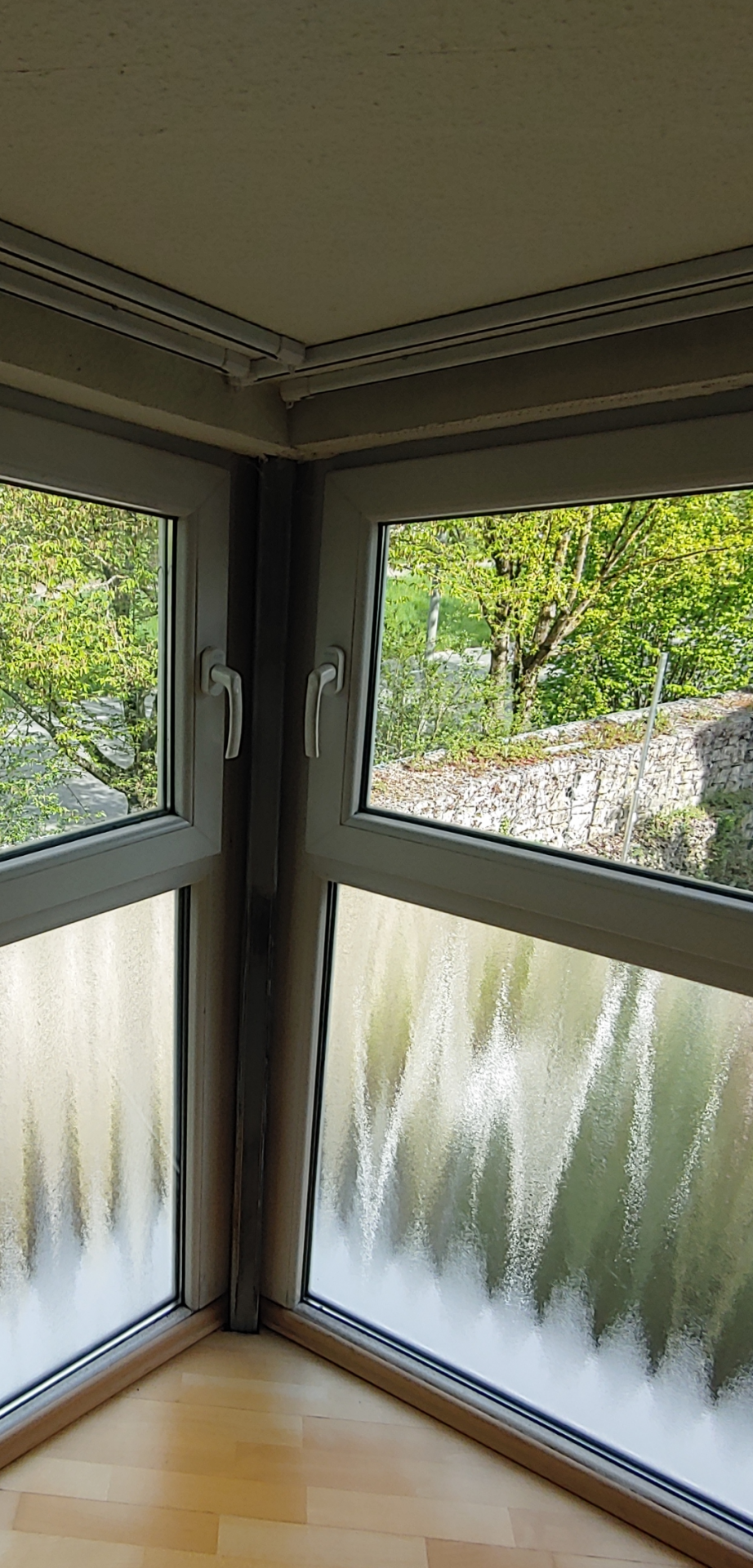

    Habe noch ein Foto gefunden auf dem man die Situation von außen erahnen kann sowie ein Foto der Situation einen Stock höher.
  14. #14 Fabian Weber, 03.07.2023
    16.571
    6.612
    Also die Fenster gehen nicht durch sondern sind durch die Decke getrennt.
    Von außen ist die Deckenstirn mit Blech verkleidet, ob sich dahinter ausreichend Dämmung befindet, kann man nur hoffen.
    Innen scheint der Bauschaum oben am Rahmen durch, hier scheint die innere Abdichtung zu fehlen.
    Außen ist es schon ein ziemliches Kuddelmuddel mit der Fensterbank und dem Blech und Rolladenkasten darunter, könnte aber trotzdem korrekt ausgeführt sein.
    Bleibt nur die Frage nach der Metallstütze im Eck.
