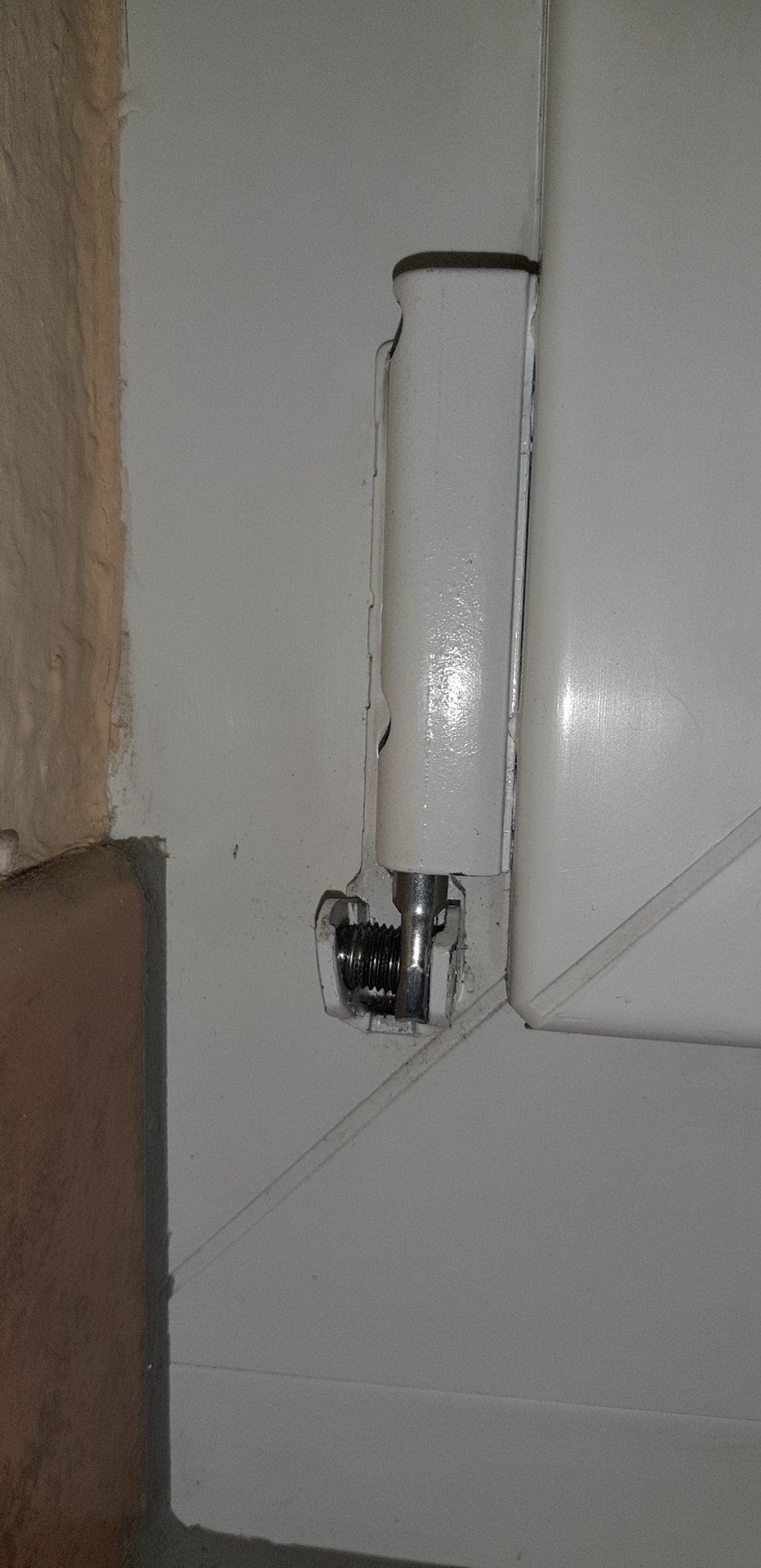

    bei unserer Balkontür zieht es etwas durch und ich wollte sie daher richtig einstellen:
    Hatte anfangs gedacht, dass der Anpressdruck nicht passt, aber selbst nach ausrezien des Verstellbereichs der Zapfen zieht es immer noch.
    Nach weiterer Suche denke ich nun, dass die Dichtung an der Scharnierseite nicht vernünftig aufliegt.
    Beim Versuch dies zu richten habe ich den wahren Übeltäter entdeckt, anscheinend greift die Verstellschraube am Ecklager nicht richtig.
    Hat jemand sowas schonmal gehabt und einen guten Tipp für mich, außer die Tür komplett ausbauen :-D.
    Hab mal ein Foto mit angehängt.
    Danke schonmal vorab!

    Das ist viel zu weit nach rechts gestellt, wahrscheinlich deckt nun die Dichtung nicht mehr genügend. Zurück in die Mitte und Höhe am Band von oben einstellen oder an Schere oder neu verklotzen.Wäre dann eine Sache für Fachmann

    Erst mal überprüfen, ob der Rahmen korrekt eingebaut wurde.
    Du kannst bei geschlossenem Fenster an allen Ecken um die Flügel einen Bleistiftstrich auf den Rahmen machen und dann bei geöffnetem Flügel überprüfen ob der überall gleichmäßig den Rahmen überdeckt.
    Am besten zuerst überprüfen, wo es am meisten zieht.
    Statt den Flügel am Ecklager nach innen zu stellen kann er ggf am Ecklager gehoben werden oder am oberen Lager zum Rahmen hin verstellt werden.

    Dass das Fenster viel zu weit nach Rechts gestellt ist, ist schon klar. Nur ist mein Problem ja, dass die Schraube nicht greift um diese Einstellung zu verändern :(
    Inwieweit würde neu verklotzen denn helfen, ich hätte gedacht die Lösung wäre Fenster ausbauen und das Band richten (was ich zu umgehen versuche, daher der Thread).
    Die Bleistiftstriche habe ich gemacht, und rausgekommen ist dass das Fenster unten wo es zieht weiter nach Links muss, was leider nicht möglich ist.
    Alle anderen Einstellmöglichkeiten können das leider nicht komplett ausgleichen.

    Flügel aushängen Lager geradebiegen neu einstellen ca 30 min.wenns hochkommt kann man nebenher noch ein Bier trinken

    Ja ausbauen war wirklich sehr einfach, habe aber nun ein neues Ecklager bestellen müssen. Keine Chance da was geradezubiegen, das Gewinde ist zu kaputt.

    Okay nun noch richtig einstellen und ein paar Tropfen Oel an den richtigen Stellen und du hast wider Freude an deinen Fenster
