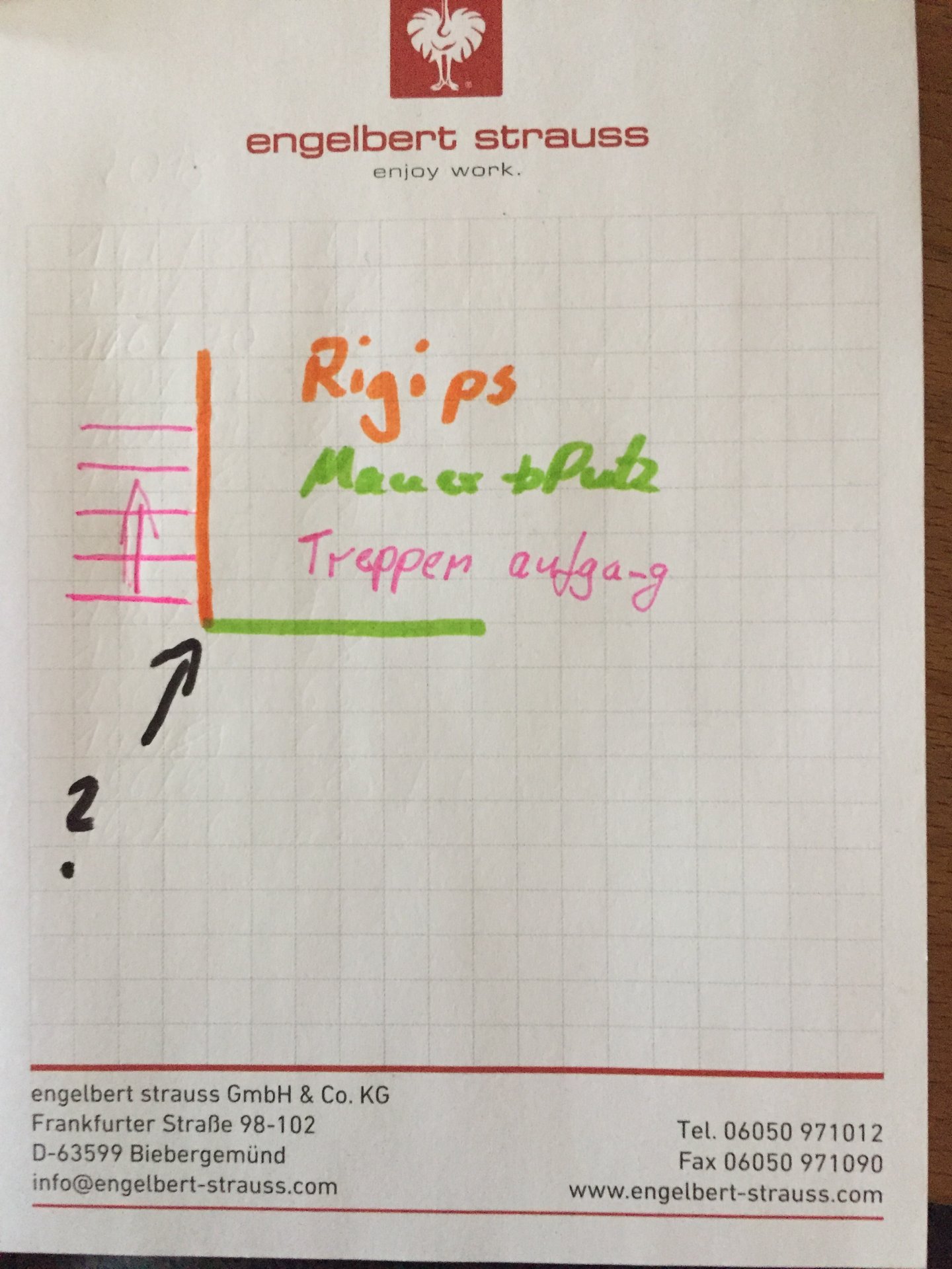

    Hallo
    Ich habe eine neue Wand mit Trockenbau in meinem Haus eingezogen. Nun habe ich eine Ecke wo es zur Treppe hoch geht. Ist ja erstmal nicht das Problem jedoch ist aber nun die eine Seite verputztes Mauerwerk und auf der anderen Seite die neue Rigipswand. Das bestehende Mauerwerk mit altPutz wird jetzt noch komplett mit Amierungsgewebe und Maxxit 280er verputzt. Die Rigipswand soll nur verspachtelt und anschließend gemalt werden. Was sollte ich nun für eine Eckschiene nehmen oder wie sollte ich dies ganze am besten nun ausführen?
    Mit freundlichen Grüßen
  2. #2 Fabian Weber, 23.12.2018
    16.634
    6.643
    Eigentlich musst Du die Matrialien mit einer Trennfuge auseinanderhalten. Ich habe es aber schon öfter riskiert und das Trockenbau Eckprofil mit der geputzten Wand verspachtelt. Ich habe dann immer noch zusätzliches Gewebe und Flies eingespachtelt. Ist noch nie gerissen.
    Zwar fachlich falsch optisch aber schöner.
