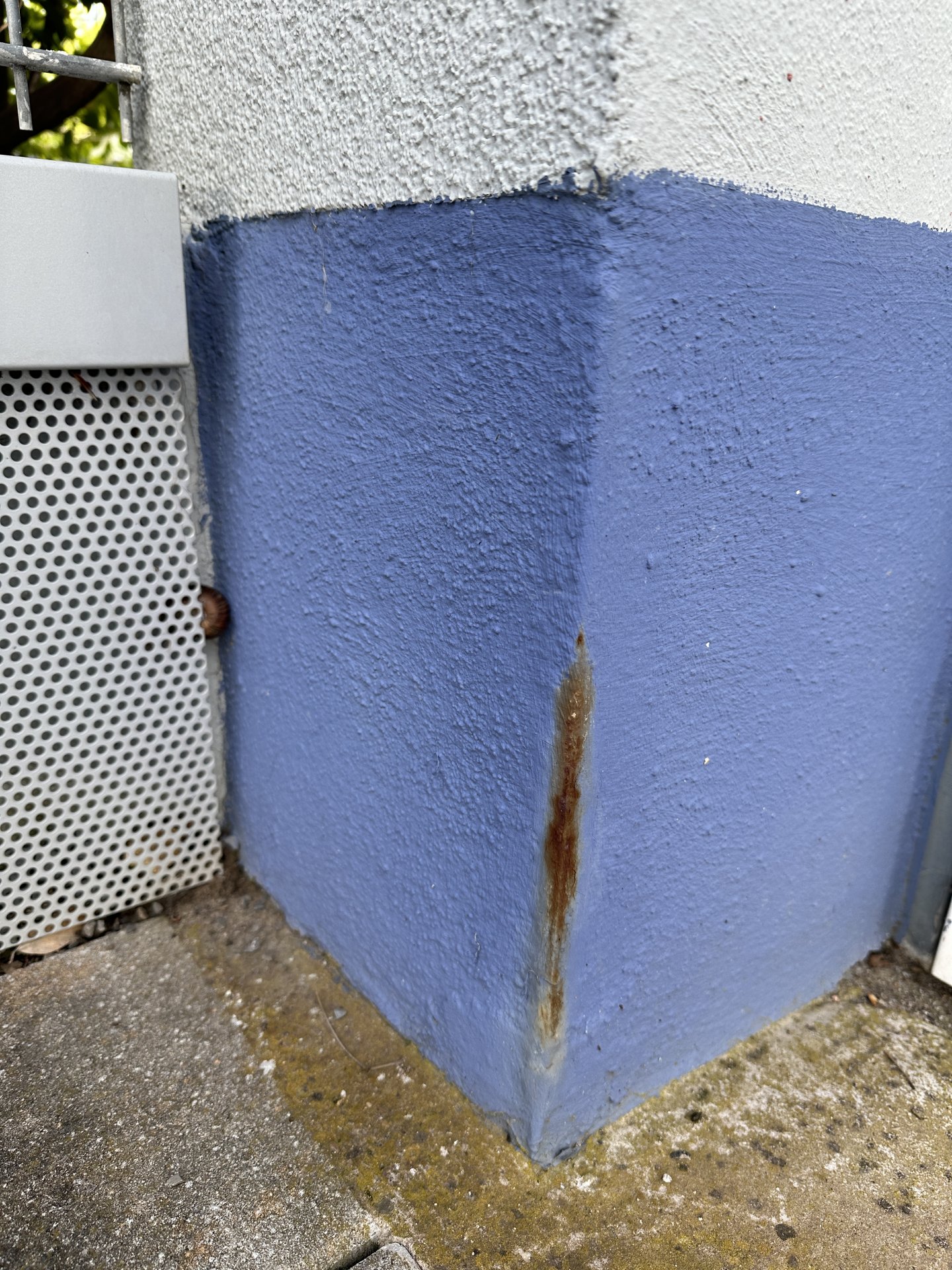

    Hallo, leider rosten bei uns die Eckschienen im Sockel. Egal wer Schuld hat, was kann ich dagegen tun?
    Muss der Putz ab und neue Eckschienen aus Kunststoff gesetzt werden?
    Oder kann man das behandeln (wenn ja mit was) und wieder drüber streichen?
    Wir hatten es schonmal mit normalem Rostumwandler versucht und dann mit Silikatfarbe den kompletten Sockel gestrichen, aber der Rost kam wieder durch

    Gibt es ein Bildchen und wie alt sind die Eckschutzschienen?

    Hier ein Foto

    Das ist ein Mangel, am Sockel gehören Eckleisten aus Edelstahl eingebaut

    Du bekommst die Schiene ja nie so freigelegt, dass diese voll entrostet und mit Rostschutz behandelt werden kann. Da es eh geöffnet werden muss kann man die Schiene auch entfernen und eine passende einsetzen. Am Ende neu verputzen und streichen muss man eh. Vernünftiges Rostschutzmittel kostet mehr als eine Schiene.

    Doch, genau das war sie......

    Das ist doch nur die Abwehrhaltung der Eckschiene, der Farbe gegenüber.;)

    Ok, ja das hatte ich ja befürchtet
