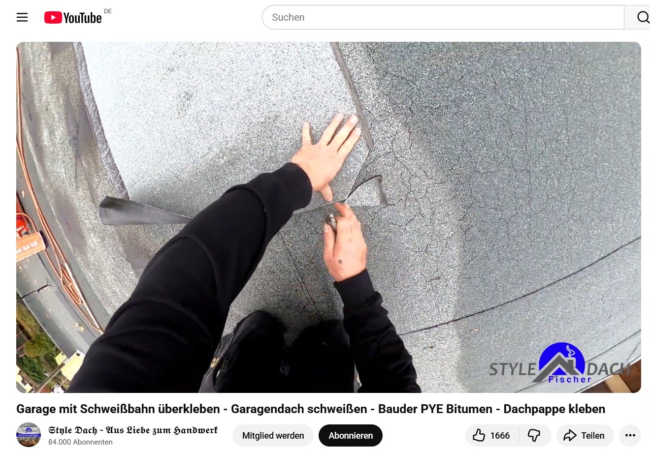

    Hi Leute!
    Könnte mir bitte jemand erklären, was es mit dem Eckschnitt bei Bitumenschweißbahnen auf sich hat?
    Warum muss an der Oberschicht dieser Eckschnitt durchgeführt werden?
    Wird der Eckschnitt immer nur an einer Seite durchgeführt?
    Es gibt ein paar Info´s darüber im Internet, aber so richtig habe ich es nicht verstanden. Da wird von Kapillarwirkung gesprochen und von Ableiten des Wassers. Ich verstehe es leider nicht. :-(
    Bitte lasst mich nicht dumm sterben! :-( Vielen Dank für Eure Antworten! :-)

    Danke für den Link! Warum hat es das Wasser schwerer, in die Bahn einzudringen wenn der Eckschnitt durchgeführt wird? Verstehe ich nicht. Beim Eckschnitt wird bei jeder Bitumenbahn die auf dem Dach verlegt wird, die linke obere Ecke abgeschnitten. Warum? Das macht für mich keinen Sinn. Wenn man die Nähte ordentlich verschweißt kann doch so oder so kein Wasser eindringen. Ich glaube ich bin zu doof um das zu kapieren.

    Das wurde doch in dem Video erklärt. Hier liegen 3 Bahnen übereinander, ohne Eckenschnitt gibt es auf 10cm Breite einen 5mm Höhenunterschied der durch die überlappende Bahn beim aufschweißen überwunden werden muß. Den gibt es so in der Form nicht, wenn mit Eckenschnitt verschweißt wird, der Höhenunterschied verteilt sich durch die Dreiecksform schräg auf ca. 14cm und die "Verschweißung" ist entsprechend leichter herzustellen. Außerdem wird der Eckenschnitt bei der zu überlappende Bahn leicht abgeschrägt durchgeführt, dadurch ist der Übergang fließender.
    Eine bituminöse Abdichtung muß unter anderem sehr große Temperaturschwankungen (Winter/Sommer) über viele Jahre ertragen, dadurch werden diese Bereiche stark beansprucht.
    Ich würde aus meiner Erfahrung sagen, daß Undichtigkeiten in der Fläche sehr oft auf fehlenden Eckenschnitt zurückzuführen sind. Jedem Dachdecker dürfte die "Fussprobe" an diesen Überlappungen bekannt sein.
    Einige Hersteller von hochpolymeren Abdichtungen bieten sogar ein besonderes Werkzeug (eine Art Hobel) für diese Bereiche. Für Repanol gibt es eine besondere Paste die dort eingebracht wird. Und bei Bitumen eben den Eckenschnitt.

    Dankeschön! Ich glaube ich habe es zu 99% verstanden! Die vollen 100% kommen beim praktischen Verschweißen, welches ich demnächst machen werde. Danke!

    Vielleicht sollte man noch ergänzen, woher dieser Eckschnitt ursprünglich kommt. Der Eckschnitt wurde ursprünglich zu erst bei der 1. kaltselbstklebenden Abdichtungsbahnen / Bitumenbahnen gemacht. Da diese Bahnen nicht verschweißt wurden, war die Überlappung immer ein kritischer Bereich, gerade wegen dem Höhenunterschied am Stoß. Um diesen Bereich fehlertoleranter zu machen, wurde der Eckschnitt eingeführt. Sollte z.B. der Stoß nicht sauber ausgeführt worden sein, war die Chance deutlich höher, dass dieser trotzdem dicht war (15cm länge) als ohne Eckschnitt (mind. 8cm). Es war also eine zusätzliche, aber sinnvolle Maßnahme
