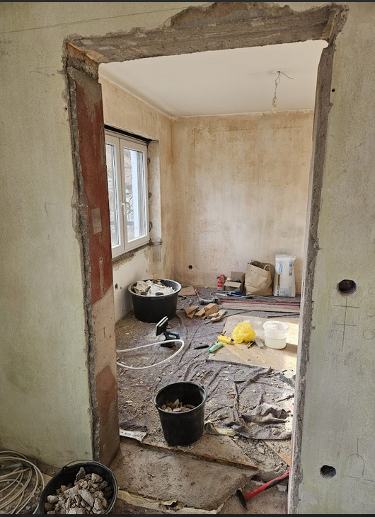

    Hallo liebe Community,
    ich habe eine Stahl Türzarge entfernt und will die Übergänge schön verputzen.
    Dazu habe ich an ein Eckschutzprofil gedacht.
    Ich will das Profil an den Rändern schön einbetten im Putz.
    Die meisten Profile sind jedoch nur 30mm breit. Für mich wären 100mm ideal. Soetwas finde ich jedoch nicht.
    Hat jemand eine Idee wie ich die Kanten schön hinbekomme?
    Da der Putz an den restlichen Wänden noch sehr gut ist, will ich nur 2 bis 3 mm darüber putzen.
    Vielen Dank !!

    hat keiner eine Idee?
    mit was fülle ich am Besten die lücken an der Türlaibung? Mörtel oder Putz, oder doch etwas anderes?

    wenn keine Zarge mehr eingebaut werden soll, würde ich, als Trockenbauer, eine GK Platte auf die Leibung kleben,
    und ein Eckschutzprofil einspachteln,
    das kannst du an der Wandseite mit Haftputz und an der Leibung mit GK Spachtelmasse machen

    ich will eigentlich keine GK Platte drauch machen, somit würde sich die Breite ein bisschen verkleinern.
    ich habe jetzt etwas vom Fassadenbau gefunden. Ein Eckschutz mit Gewebe.
    Ich denke soetwas sollte funktionieren. Mit SM700Pro Armierungshaftputz die Lücken schließen und das Gewebe mit einspachteln

    Ich hab das bei mir mal ähnlich gemacht, als ich ne alte Stahltür rausgenommen hab – ehrlich gesagt war das am Ende mehr Gefrickel als gedacht.
    Den Eckschutz mit Gewebe aus dem Fassadenbereich hab ich auch genommen, das hat gut funktioniert. Wichtig war bei mir, dass der Untergrund richtig satt vorgespachtelt war, sonst zieht’s das Gewebe beim Einbetten hoch und es entstehen kleine Wellen. SM700Pro oder was Vergleichbares geht dafür auf jeden Fall klar.
    Wenn dir 100 mm Breite wichtig sind, kannst du dir aus zwei normalen Profilen auch was zusammenbasteln oder einfach das Gewebe mit Armierungsputz großzügiger ziehen – ist halt ein bisschen mehr Arbeit beim sauber Abziehen, aber geht.
    GK-Platte wollte ich auch nicht nehmen, hatte dieselbe Sorge wie du, dass das die Öffnung zu sehr einengt.
