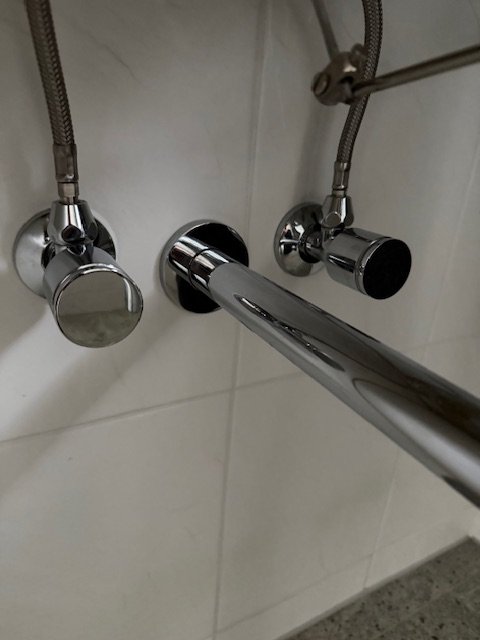

    Habe im Bad diese Absperrventile - siehe Bild.
    Warmwasser läuft schlecht, habe den Schlauch abmontiert und folgendes festgestellt: wenn am Anfang das Warmwasser noch kalt kommt, läuft es kräftiger und es verdünnt sich allmählich, wenn es warm wird. Das Warmwasserventil wird nach links und nach rechts abgestellt. In der Mittelstellung kommt noch etwas Wasser. Dagegen geht das Kaltwasserventil ganz nach links offen und ganz nach rechts zu.
    Jetzt frage ich , ob das Ventil ausgetauscht werden muss. Mischbatterie ist ok.
    Alle anderen Warmwasserarmaturen im Haus laufen gut.

    Mal Wasser ganz abstellen und das Eckventil ausbauen. Könnte etwas in der Leitung sein

    Gut, nach den Feiertagen. Alleine traue ich mich nicht ran.

    das ist überhaupt nicht schlimm sondern weise
    Hol einfach wen dazu der mehr Erfahrung hat, am besten wäre natürlich ein Fachmann
    in der Zwischenzeit kannst du ja schon mal klären wo man für das ganze Haus bzw. Wohnung das Wasser abdrehen und ggf. Leitung entleeren kann
    Bin auch der Meinung dass das eckventil getauscht gehört
