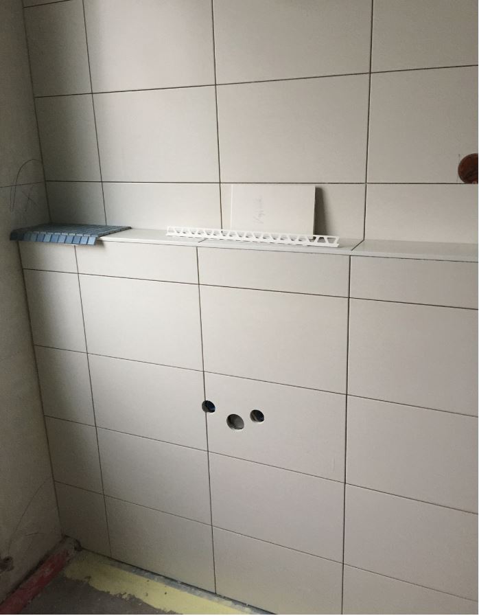

    Moin, unser Neubau ist jetzt 4 Jahre alt, im Bad unter dem Waschtisch sitzen befinden sich 2 Eckventile für die Wasserzuleitung (Gipskarton 12,5 mm einfach beplankt). Die Wand ist eine Innenwand im OG, die Leitungen/Rohre befinden sich in der Wand (GK-Dämmung-GK-Vorbau-Fliesen). Wie man auf dem Foto erkennen kann sind jeweils links und rechts 2 Schrauben, hält so was, ist das richtig ausgeführt, meine Befürchtung ist, das die Schrauben einfach in die GK geschraubt wurden. Jedenfalls wackeln die Eckventile leicht. Kann man das so lassen oder sollte da noch mal nachgebessert werden?

    Naja, einfach kann man da nix mehr machen, fachgerecht ist es auch wahrscheinlich nicht, aber wer wackelt denn daran? Und selbst wenn sich was löst: Was soll passieren?

    Wer wackelt denn jeden Tag an den Eckventilen?
    Und warum fragt man erst nach 4 Jahren nach?

    Vielleicht kommt die Frage erst 4 Jahre nach Montage wegen 5 j. Gewährleistung nach BGB?
    Wackeln darf nix-
    gerade bei eingehanften Verschraubungen wird schon beim Rein-
    und noch mehr beim späteren Rausdrehen viel Kraft aufgewendet.
    Wenn sich dann alles lockert ists nur mit viel Aufwand auf eigene Kosten zu beseitigen,
    da sich dabei auch die Wasseranschlüsse lockern können.
    Nur in Gipskarton schrauben ist definitiv nicht ausreichend-
    evt ists bei mehreren Hohlwanddübeln auf jeder Seite der Befestigungslasche akzeptabel.
    Besser wenn generell dahinter ein Querholz zwischen den Halteprofilen montiert wird.
    Wieso wurden die Eckventile überhaupt auf die Gipskartonplatte geschraubt
    wenn davor eine weitere Verkleidung benötigt wird?

    Wahrscheinlich will er vor Ablauf der Gewährleistungszeit eine lange Mängelliste basteln.
    Selbst wenn die Wandscheiben gar nicht angeschraubt wären, würde da nichts passieren.

    Da der TE das aber ganz offensichtlich vor 4 Jahren so abgenommen hat, sonst hätte er das seinerzeit bei der Erstellung des Bildes schon (nachweisbar) bemängelt und würde hier nicht fragen, somit ist ist er jetzt in der Beweispflicht. Wenn der Sani auf den Trichter kommt, da haben wir aber Holz hinterlegt, dann kommt der Gutachter und hackt die Wände auf.
    Diese Halterungen sind nicht 100%ig steif, die bewegen sich immer, selbst wenn die an den Laschen festgeschweißt sind.
    Wie Fred schon sagte, da passiert nix, es sei denn man wackelt da wie ein Irrer dran.

    Ich würde da schon allein aus Optischen Gründen garnichts dran machen. Die würden dir dann ja nicht das ganze Bad neu fliesen sondern nur wieder anflicken. Und sowas sieht man meistens.
