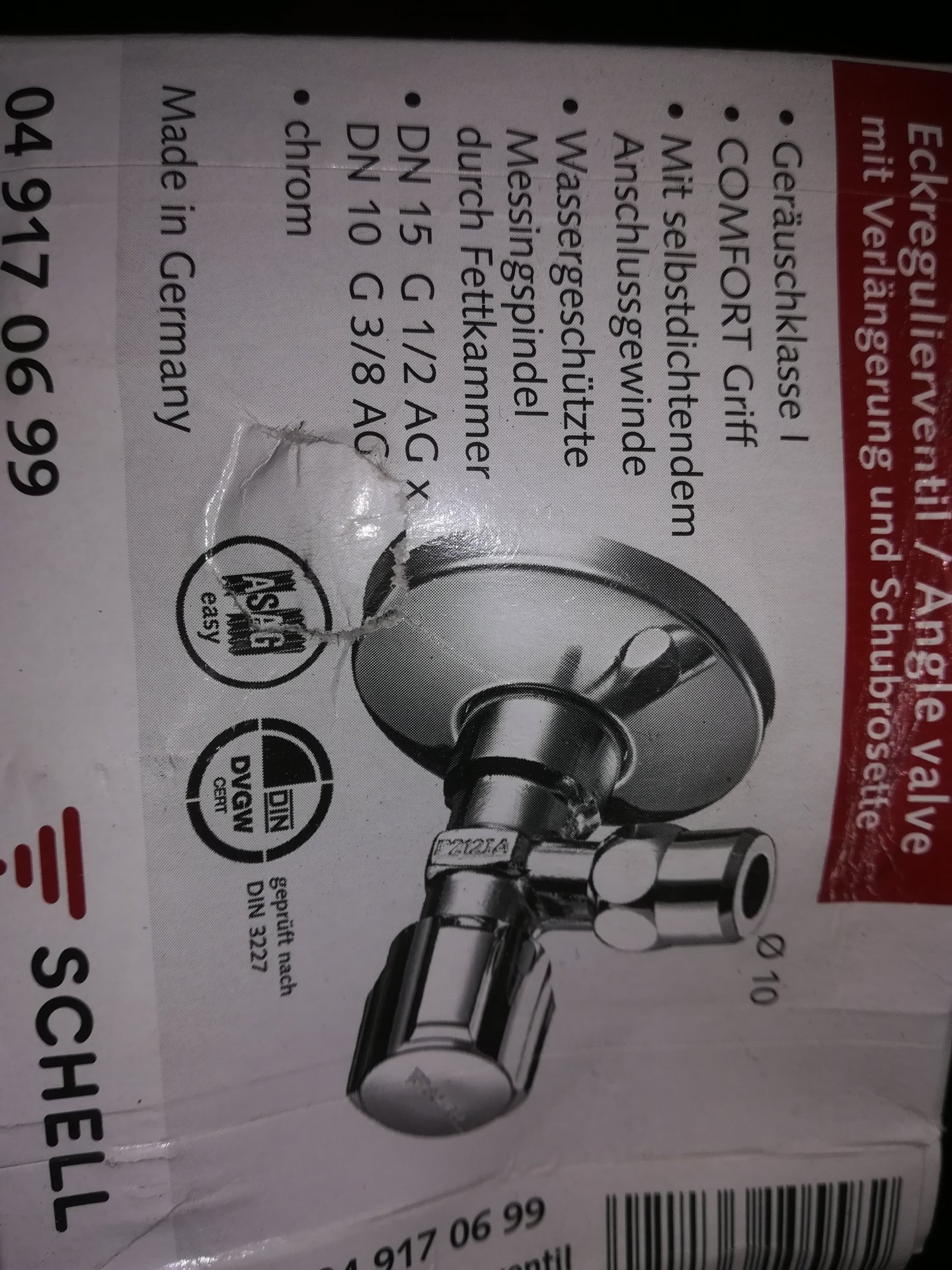

    Hallo.
    Das Internet hat viele Antworten parat, aber auch einige Fragen. Bei mir steht demnächst ein Waschbecken Austausch an und in diesem Zuge habe ich mir einige Videos angesehen und Tutorials gelesen. In einem wurden die alten Eckventile gegen Neue ausgetauscht. Davor habe ich ehrlich gesagt ein wenig Schiss. Was weiß ich, wann man zu viel Hanf um das Gewinde wickelt oder zu wenig. Das gleiche gilt für die Dichtungspaste, die noch aufgestrichen wird. Ich hatte früher diese Probleme mit Hanf schon einmal, da bin ich auf dieses weiße Dichtungsband umgestiegen. Ist aber schon`n paar Jahrzehnte her, weiß nicht, ob das heute auch noch praktiziert wird.
    Muss der Ventilwechsel wirklich sein, oder reicht lediglich der Austausch des Beckens, der passende Lochabstand natürlich vorausgesetzt?
    Gruß, Jost

    Lochabstand hat damit nix zu tun, ja die tauscht man aus, bevorzugt von Sxxxxl und dort ist die Dichtung schon dabei, kein Hanf etc notwendig- ich such mal eines...und dann Arma mit Flex Schläuchen auch da sofern nicht eh mit bei - neu...
    Edit:die holst dir kosten vllt 2 € mehr als andere, dafür aber qualitativ und Stand Zeit voll OK.

    Als Laie kann ich bestätigen, dass man bei einem selbstdichtenden Eckventil eigentlich nix verkehrt machen kann.

    Danke, hört sich gut an.
    In diesem Video noch mal super erklärt.
    Kriege sogar ich hin. :28:
