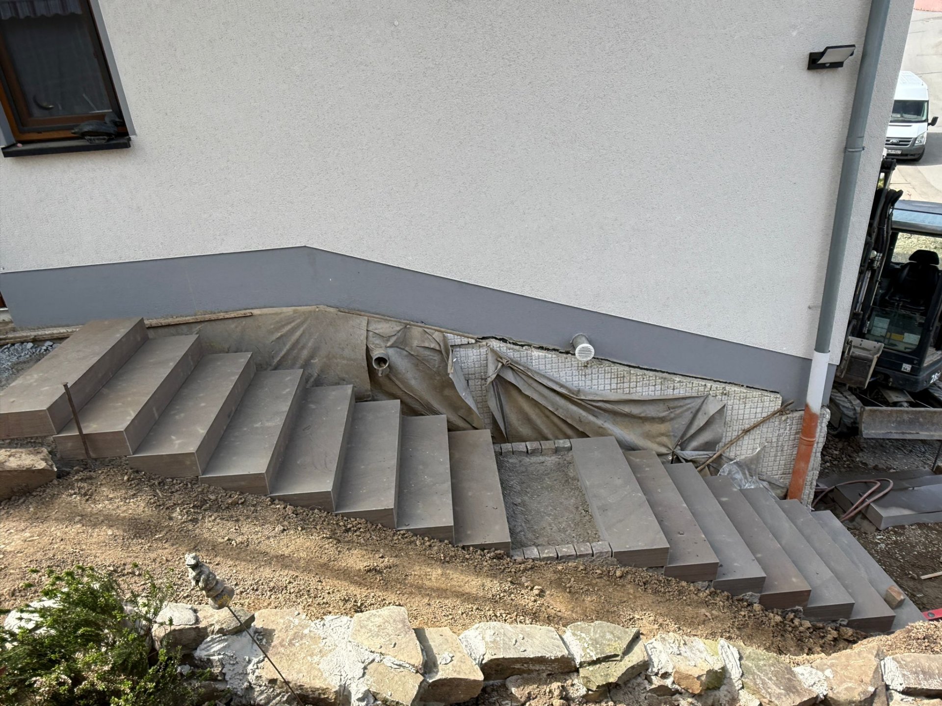

    Hallo liebe Forengemeinde,
    Ich hoffe ihr habt eine gute Idee oder Hilfestellung zu meinem „Problem“.
    An meinem Haus ist Edelkratzputz und die unteren 35cm bis zum Boden gestrichener Zementputz.
    Wir haben jetzt eine neue Außentreppe gebaut, die einen anderen Verlauf hat, als die alte Treppe.
    Dadurch passt natürlich der Zementputzstreifen nicht mehr zum neuen Treppenverlauf.
    Meine Hoffnung, „einfach“ neue Schiene setzen und den Kratzputz zu erweitern trifft auf wenig Gegenliebe bei Stukateuren, Verputzern, Malern. (Farbunterschied, Rissbildung, Verarbeitung Kratzputz generell…).
    Da viele Augen schon mehr gesehen haben:
    Habt ihr Vorschläge wie die Stelle nachgearbeitet werden könnte?
    Stefan

    wenn das ein "echter" Kratzputz ist kannst das anflicken glatt vergessen.
    1. der Untergrund, hier Sockel, ist absolut ungeeignet
    2. wirst kaum noch einen finden welcher diese Art von Putz noch beherrscht.
    Lass dir doch was farblich gestalten, damit kannst doch tolle Optiken erstellen

    Hallo Berndt,
    das einzige, was ich vom Putz genau weiß, ist, dass >12mm aufgetragen wurde und am nächsten Tag mit nem Nagelbrett so ca. 4mm wieder abgetragen wurden.
    Kein Anstrich o.ä. dafür extrem kalkhaltig.

    Ja genau das ist ein echter Kratzputz
