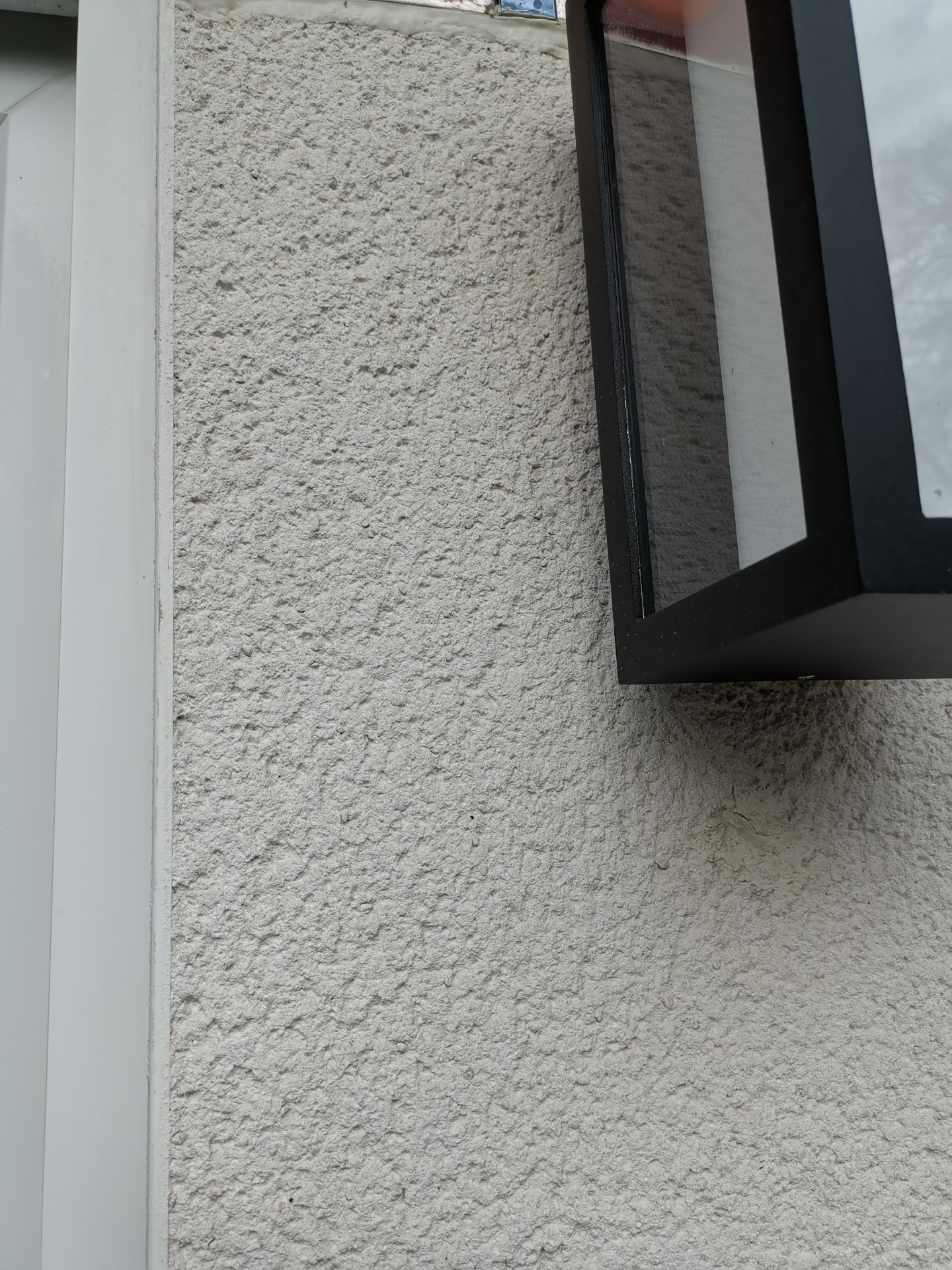

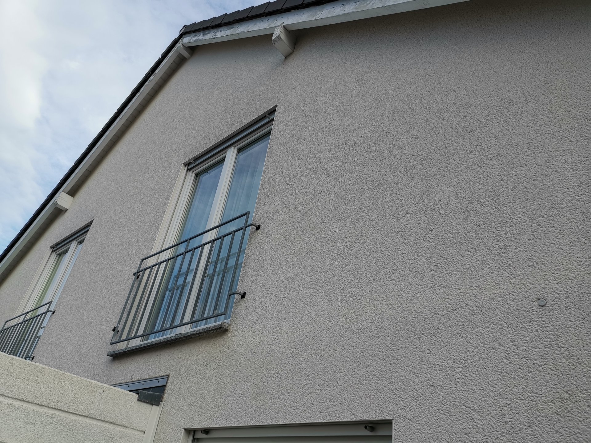

    Unser Haus BJ 2004 hat einen Weber Edelkratzputz, der im Laufe der Zeit gerade auf der Wetterseite nicht mehr ganz so schön aussieht.
    Ich habe nun gelesen dass man diesen möglichst nicht streichen sollte, da er ansonsten seine Eigenschaften verliert.
    Wie ist hier die Meinung dazu?
    Wäre dann eine Reinigung möglich und wie sollte diese erfolgen?
    Vielen Dank

    Welche eigenschaften soll er denn verlieren ? Anstriche sind immer vor vorteil denn sie schützen die fassade vor bewitterung. reinigen musst du das ganze sowieso erst. Also wenn schok dieser aufwand dann auch mit farbe

    Der „echte Kratzputz“ hat halt nach einigen Jahren diese „Patina“, sollte dann aber über viele Jahrzehnte einigermaßen stabil so bleiben. Wenn Du drüber streichst, dann kannst den Renovierungsanstrich alle 15-20 Jahre gleich mit buchen…

    Der sieht doch noch gut aus. Ein Haus wird auch mal älter.
    Besser so als Algen drauf.

    Als Minimalalternative:
    Vorsichtiges "Hochdruck"-Strahlen mit einer Fächerdüse und etwas Reinigungsmittelzusatz.

    Ein mineralischer Kratzputz sollte wenn in einem Silikatsystem gestrichen werden. Dann verlierst du auch keine Eigenschaften.
    Das geht auch als Lasur. Eine Reinigung ist immer schwierig, wie vor schon beschrieben, da man das Korn dann oft weiter auswäscht.
    Auf den Fotos sieht die Oberfläche aber gut aus. Gewisse Verschmutzungen sind nicht vermeidbar.
