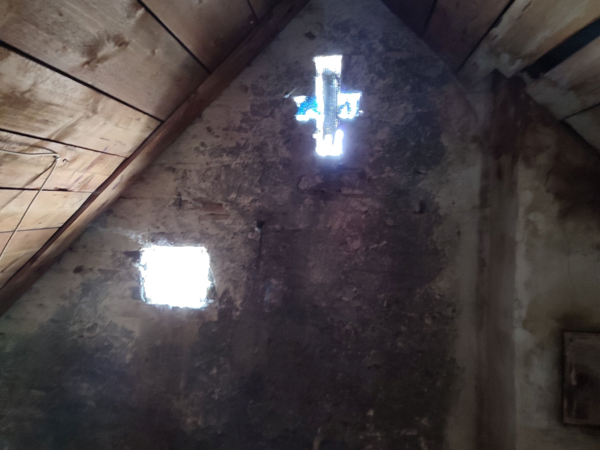

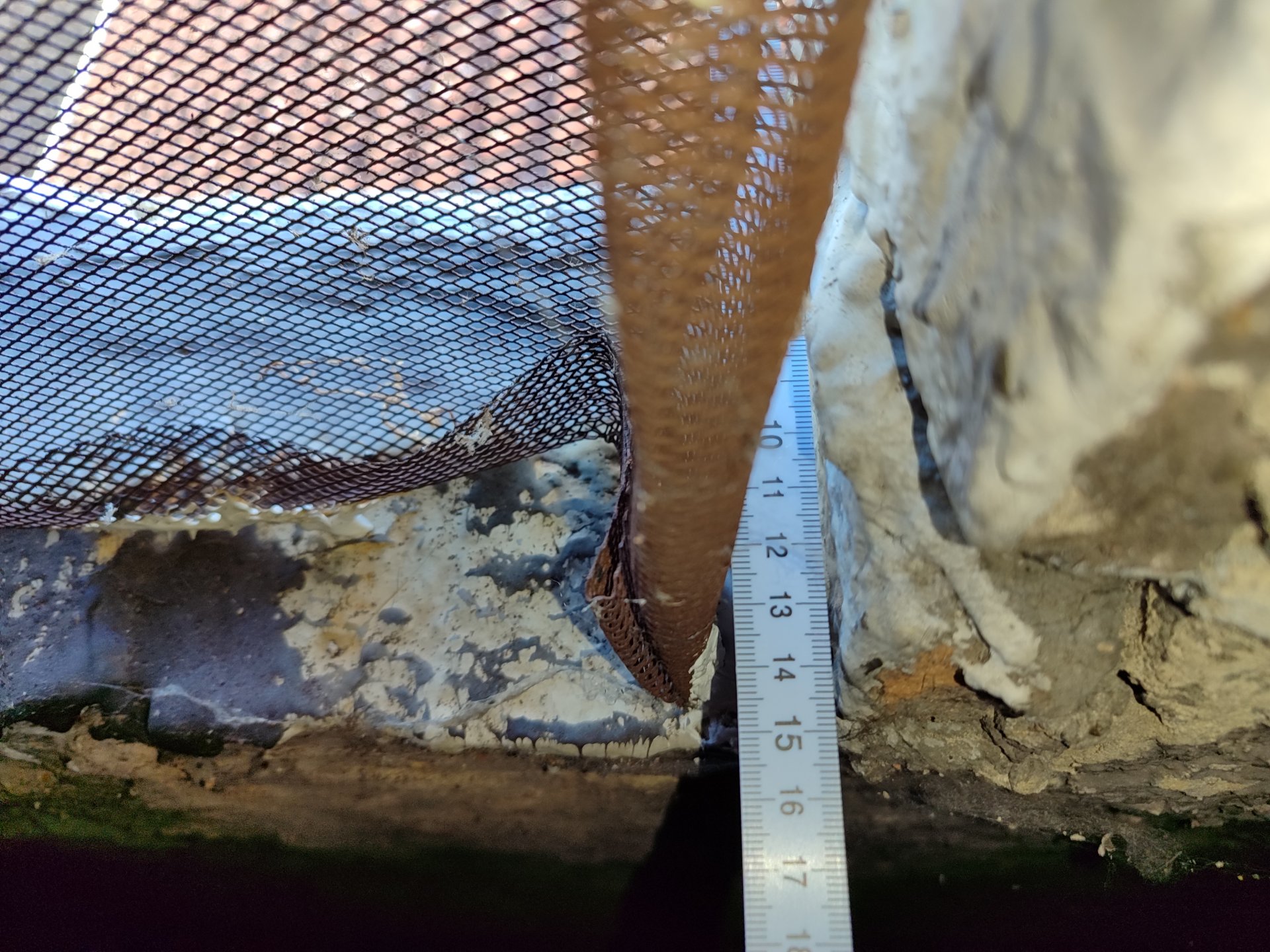

    habe zwei Lüftungslöscher im Dachgiebel, die zugemacht wurden, damit keine Tauben reinfliegen.
    Weil das Metall rostet, will ich es mit einem Lochblech aus Edelstahl tauschen.

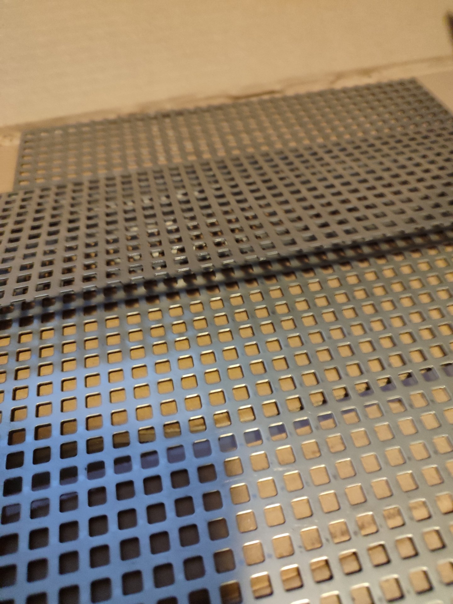

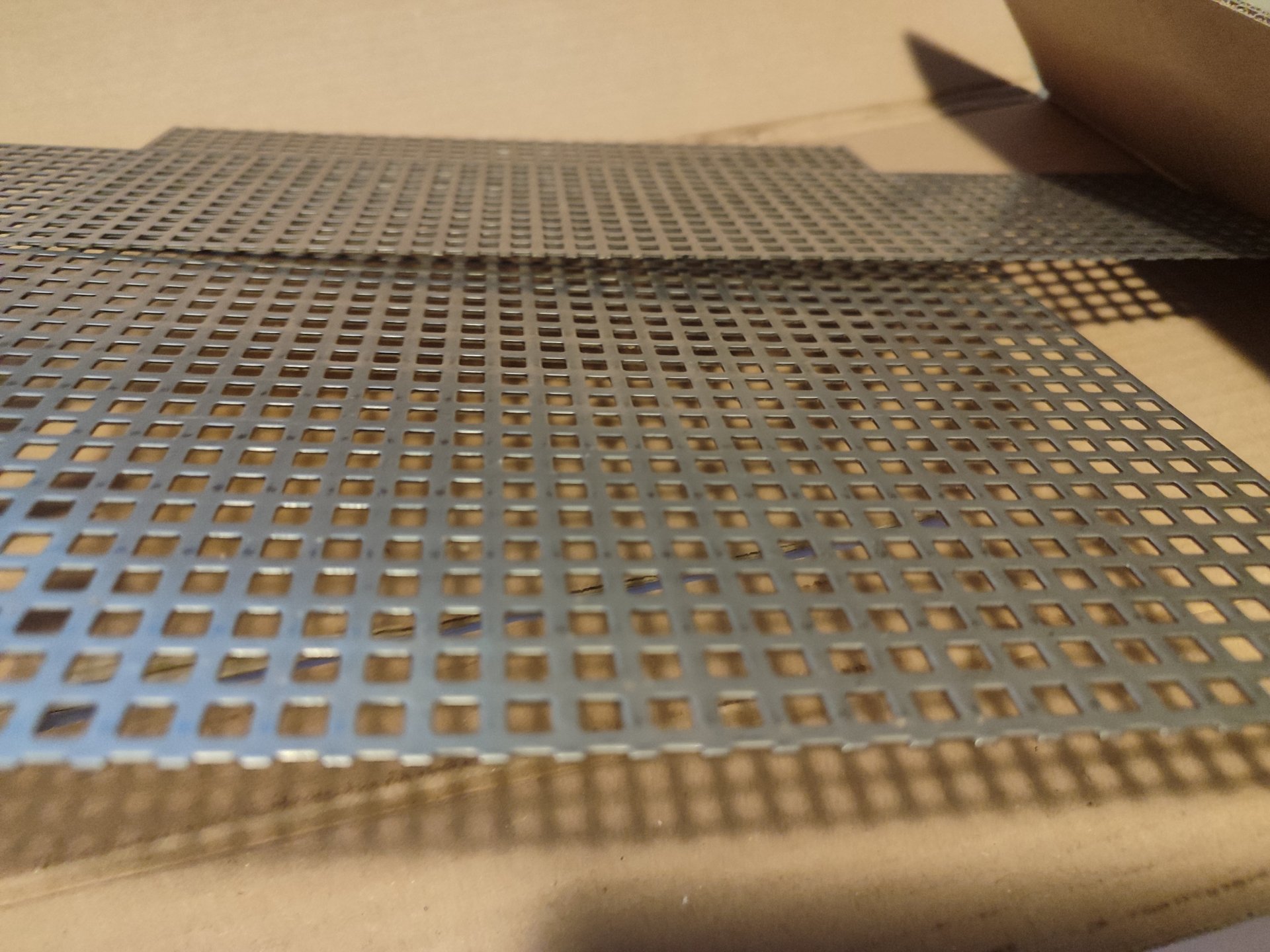

    Ich dachte irrtümlich, dass das bestellte Edelstahl Lochblech Stärke 1 mm, einfach von Hand durchgebogen werden kann, damit es reinpasst.
    Wie kann ich es am einfachsten passend durchbiegen, möglichst ohne teures Werkzeug für den einmaligen Gebrauch zu kaufen?

    Warum biegen? Kannst du es nicht flächig von innen an die Wand schrauben, statt es in die Laibung zu machen?

    Mit einem Schraubstock und etwas handwerklichem Geschick geht das schon. Den Schraubstock kann man mit 4-Kantrohren entsprechend verlängern - die Biegung muss ja keinen Schönheitspreis gewinnen.
    Alternativ Anzeichen, zum nächsten Metallverarbeitenden Betrieb latschen und dort auf der Kantbank biegen lassen.

    nimm dir Kantholz und spaxxe es durch das Lochmuster. So bekommst du schön gerade "Kantbänke" die das Gitter festhalten und kannst mittels Gummihammer über die Kante knicken.

    Bei der alten Wand würde ich mich wohler fühlen wenn ich es kleben oder anverputzen würde, kann mir jemand was empfehlen?
    Dann bräuchte ich es auch nicht zu biegen :-)

    Man kann es beim Innenputz in den noch frischen Putz drücken und ist zunächst fertig. Aber die Tauben werden sich auf dem Sims ihr Nest bauen!
    Also das muß außen auf die Wand geschraubt werden!

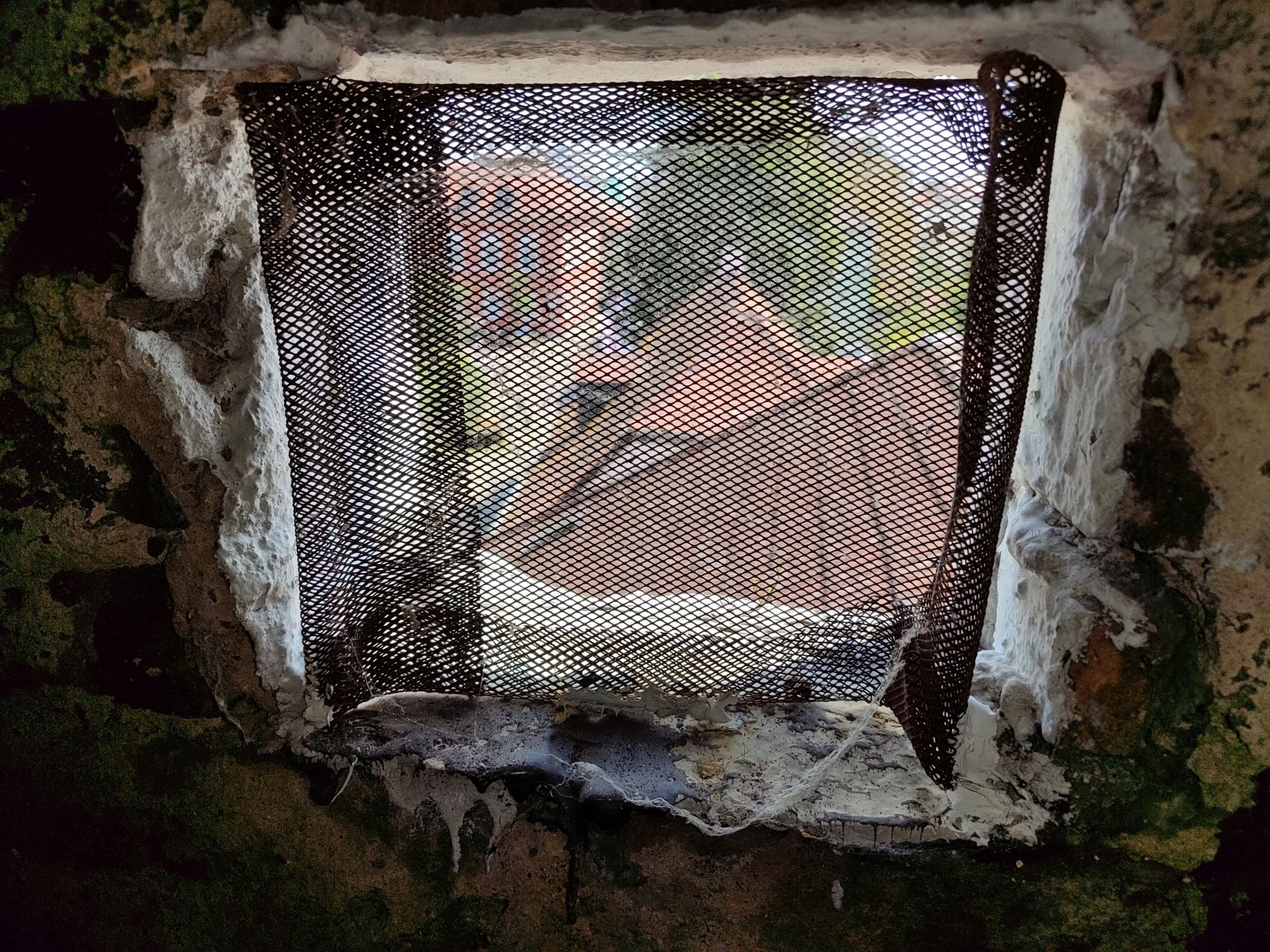

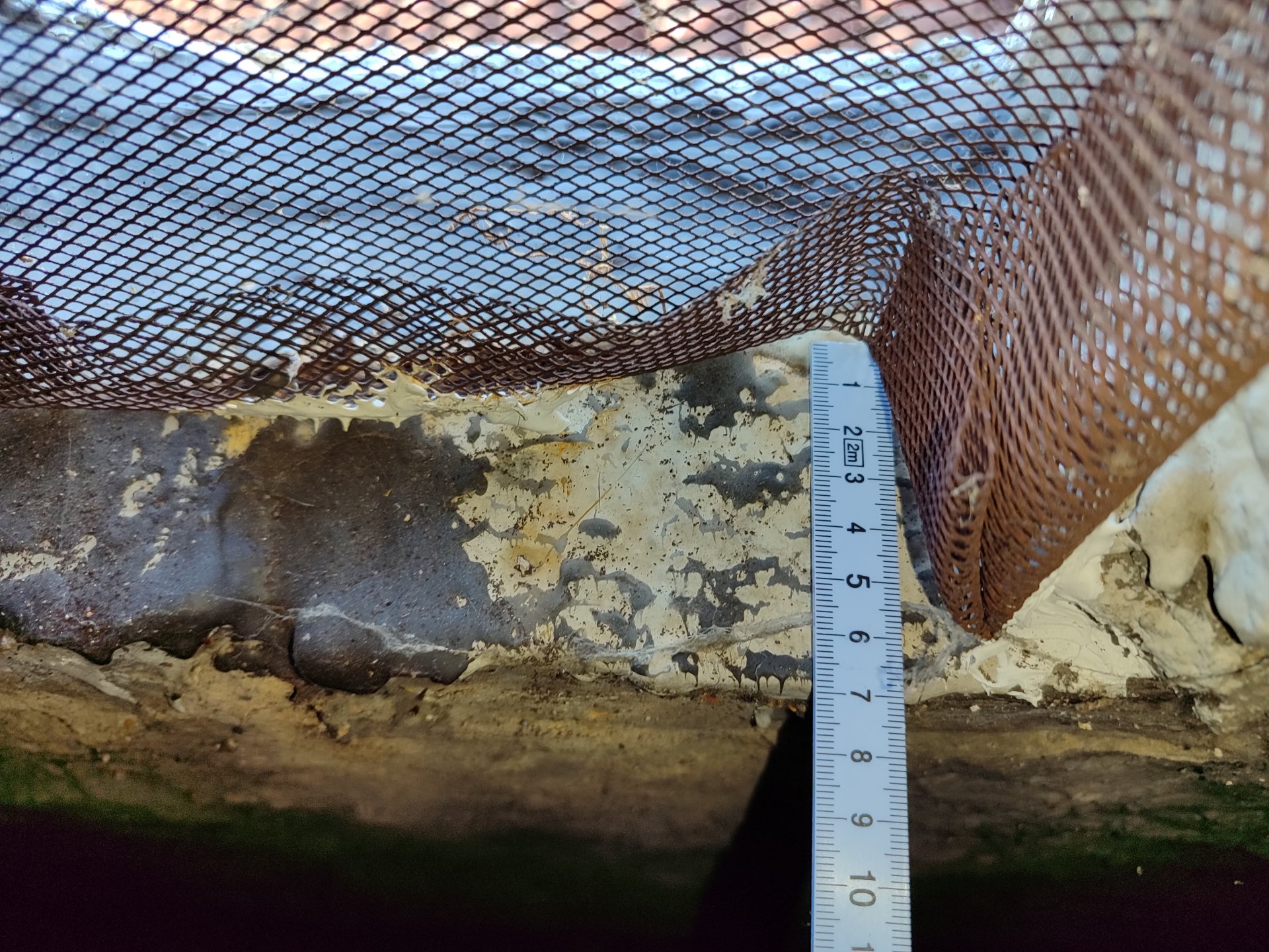

    Naja im moment ist das Gitter ungefähr in der Mitte, also 7 cm in der Wand, wobei die Wanddicke ca. 15 cm beträgt und auf den übrigen 8 cm hat bisher nie eine Taube hingekackt.
    Ich bin beim messen auf eine andere Idee gekommen.
    Warum nicht einfach Rostumwandler auf das Gitter das momentan drin iist aufbringen und es drinlassen?:
    https://www.obi.de/p/1470608/alpina...yMTk0QzExMTAxMTc4NzdUY2hhbm5lbHBpbG90MTEyMTk0
    Vorher würde ich es abmachen und den runtergelaufenen Rost an der Fassade abwischen, würde dafür ein Mikrofasertuch und mit Natron vermischtes Wasser reichen oder gibt es bessere sachen?

    Rostumwandler ist nichts anderes als Phosphorsäre mit etwas Wasser verdünnt. Damit kann man auch Kaffemaschinen entkalken. Es bildet eine schützende Phosphatschicht auf dem Metall und ist auch im Cola enthalten.

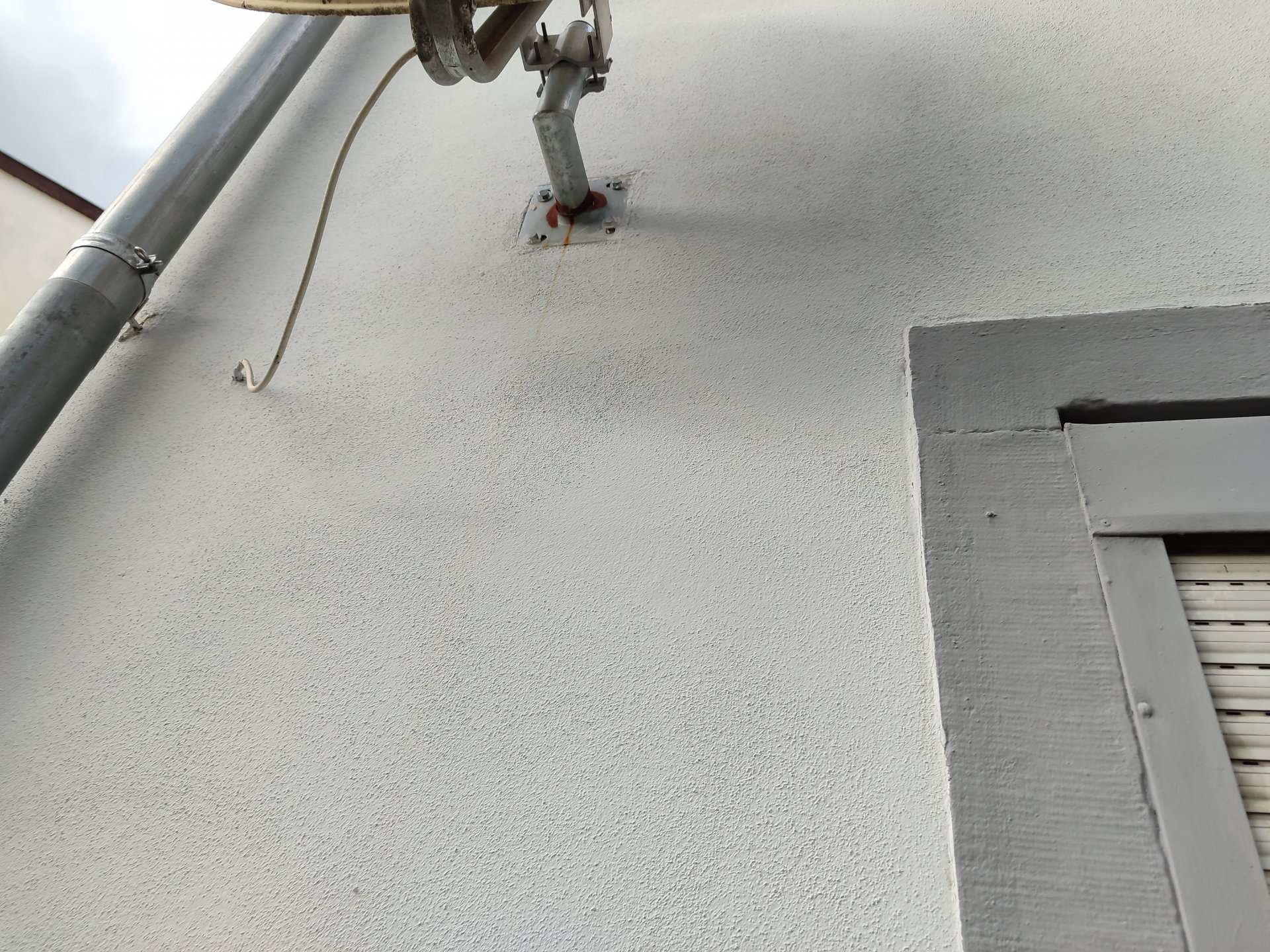

    Wir verwenden im industriellen Metallbau eine Farbe, die auch kauf Rost gestrichen werden kann (natürlich nicht auf losen), such mal nach Brantho Korrux.

    Das heißt, ich kann damit auch die Roststelle an der Halterung der Satellitenschüssel ohne sonstige Untergrundvorbereitung überstreichen? (Ich meine natürlich nicht die Fassade, an der Stelle wo es runterläuft, sondern nur die Metallhalterung)
    Hab mir jetzt eine Dose davon bestellt :-)

    Loser Rost muss weg, sonst ja. Die Halterung sieht aber lackiert aus …. Ob die Korrux auf evtl. vorhandenem Lack hält, kann ich dir nicht sagen,

    Also erstmal mit einer Drahtbürste drübergehen um den losen Rost runterzubekommen
    Gut mitgedacht wegen der eventuellen Lackierung, werde mal beim Hersteller nachfragen.
    Den losen Rost will ich beim Gitter der Lüftungslöcher mit einer Drahbürste runterbekommen:
