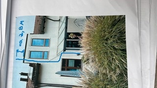

Diskutiere Edelstahl Schornstein an reihenmittelhaus aussenwand im Heizung 1 Forum im Bereich Haustechnik; [ATTACH] Kann man hier einen Edelstahl aussenkamin anbauen?die bögen sind 30grad und der kamin geht 40cm über first. Nach der letzten Befestigung...

    F5BAFB18-9760-4D8C-9523-50835C0DB5D8.jpeg Kann man hier einen Edelstahl aussenkamin anbauen?die bögen sind 30grad und der kamin geht 40cm über first. Nach der letzten Befestigung kragt der kamin 2,8 Meter aus

    Also DAS kann wirklich nur der hier zuständige Schorni beantworten!

    Genau! Weil eine Erst-Inbetriebnahme ist (m.E.) derzeit immer noch nur durch diese 'öffentlich bevollmächtigten Bezirksschornsteinfeger' zugelassen.

    Ja der schorni nimmt das dann ab und der genehmigt das dann auch. Will nur mal hier die Meinung dazu hören. Gab vielleicht schon ähnliche Fälle

    Von der besch...Ansicht abgesehen, die ein Stinkefinger an alle Nachbarn und sonstige Leidtragende das ansehen Müssende bedeutet, eine bescheidene Frage: Wie stellst Du Dir die notwendige Abspannung dieses Konstruktes vor?

    Der Schornstein darf laut Hersteller 3Meter nach der letzten Befestigung frei ausgragen

    Der Schorni/BSFM berät und unterscheidet individuell, ist also hier der Entscheider. Der hat quasi hoheitliche Rechte.
    Jegliche Meinungen hier sind keine Referenzen.
    Fälle kenne ich - lebte selbst in einem RH und hatte neben anderen einen Kamin nachgerüstet, allerdings an Endseite.

    Das heist wie der Kaminkehrer entscheidet ist das urbi et orbi. Also das gilt dann und ist unwiderrufbar..

    Genau so! Vieles ist im Baurecht diskutabel und manchmal auch erfolgversprechend durchklagbar - aber gegen den "Kaiser auf dem Dach" - da geht quasi seit Kaiser's Zeiten absolut gar nichts!
    Man sollte sich also besser mit ihm gutstellen.
    Sonst wird das nämlich nie nix mit einem neuem Schornstein/Heizung/Ofen...

    So ist es. Er vertritt die Behörde.

    Für sowas ähnliches hab ich jetzt mit meinem Schornsteinfeger das OK bekommen, dass wir das so machen dürfen. Das war für den Schornsteinfeger jetzt nicht die erste Wahl, aber da der vom Schornsteinfeger vorgezogene Aufstellungsort wegen mehrerer Leitungen und einem Abflussrohr in der Wand doch nicht ging und das die einzige Möglichkeit war , haben wir dafür das OK gekriegt nachdem er nochmal nachgerechnet hat, dass die sonstigen Abstände zu den anderen Häusern OK sind
