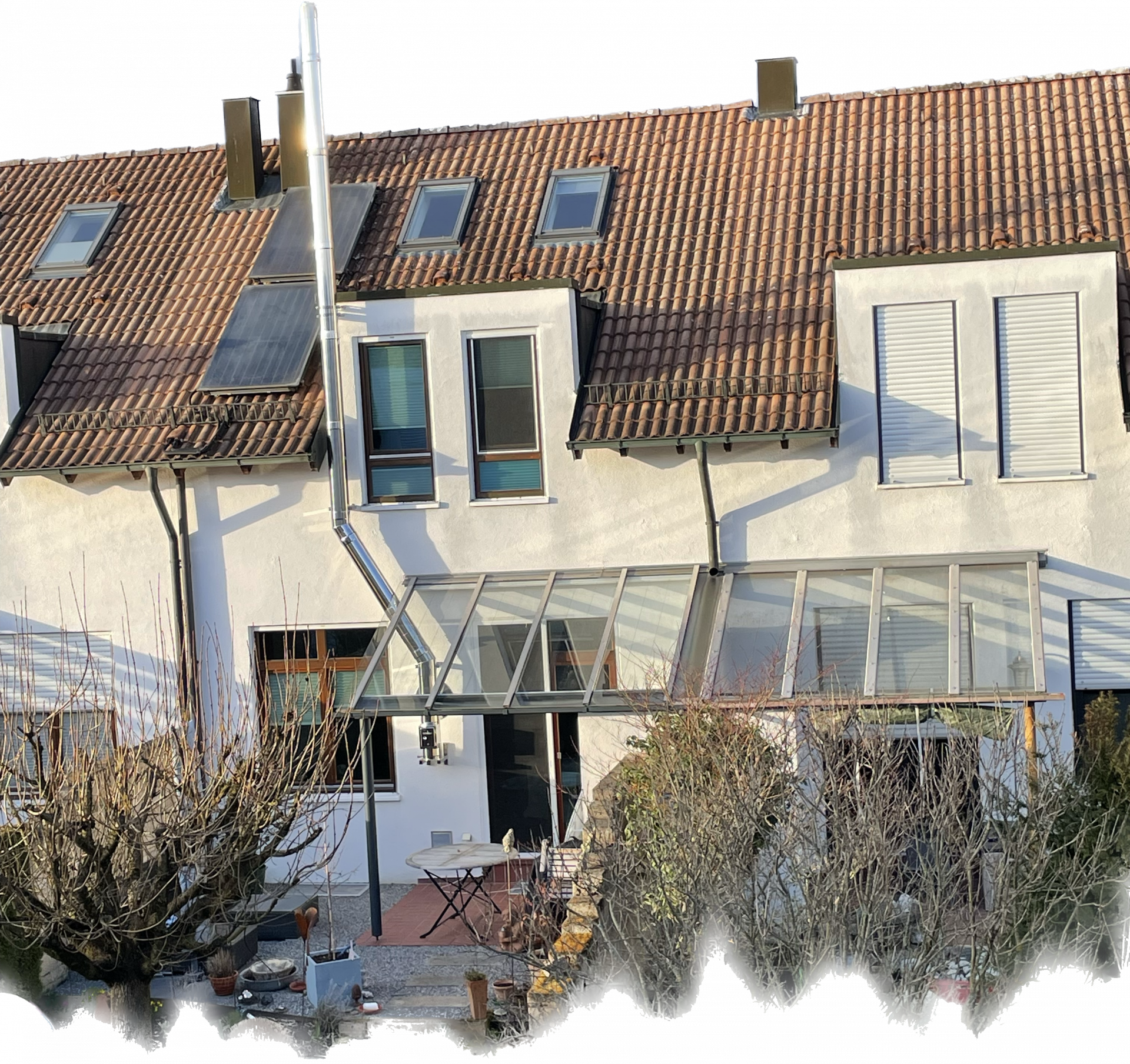

    Bedingungen waren:
    1. Nach der DIN18160-1 sind Umlenkungen an Schornsteinen nur mit einem Winkel bis max. 30° zulässig und
    2. Die Höhe der Mündung über dem Dachfirst muß diesen mindestens um das Maß überragen, das die Mündung vom Dachfirst entfernt ist..

    so sieht das aus. Kragt 3meter aus und ist 60cm über First ​

    Hui dann hezlichen Glückwunsch, dass es letztendlich geklappt hat :28:

    Ja es hat geklappt und wurde auch abgenommen

    Derzeit wind 20m/s hält Bomben fest

    Jetzt bläst der wind doch ganz ordentlich mit rund 100km/h . Der Schornstein steht nach wie vor und bewegt sich kaum im Wind.. aber frag mich schon welche max Geschwindigkeit bei 3meter ausgragend der Schornstein aushält

    da steht ja nur 3 Meter auskragend aber nix über die Windgeschwindigkeit

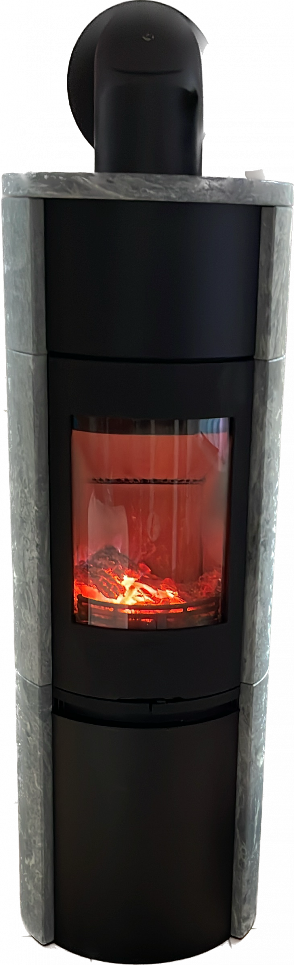

    Was ist schlecht daran?Die Dinger sind doch top zum nachrüsten. Und sie funktionieren einwandfrei. Aussehen ist doch zweitrangig. Und vom haus ihnen seh ich nix. Da seh ich nur den schönen Kaminofen

    Also was an dem Schornstein schlimm aus sehen soll weis ich nicht. Was seltsam aussieht ist, das die 3Meter frei im Luftraum stehen
