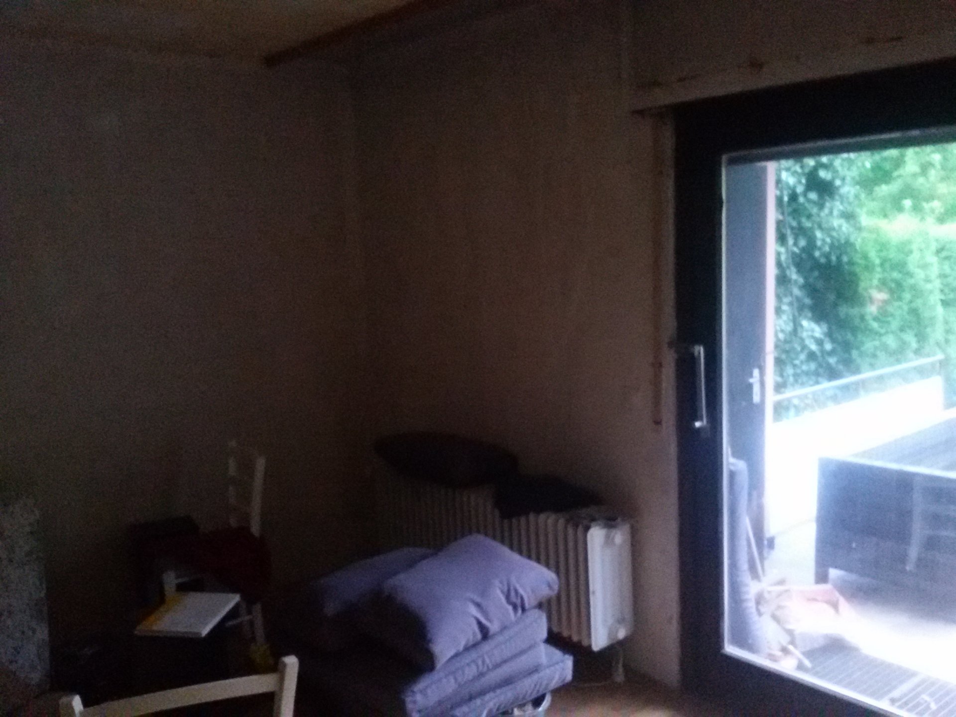

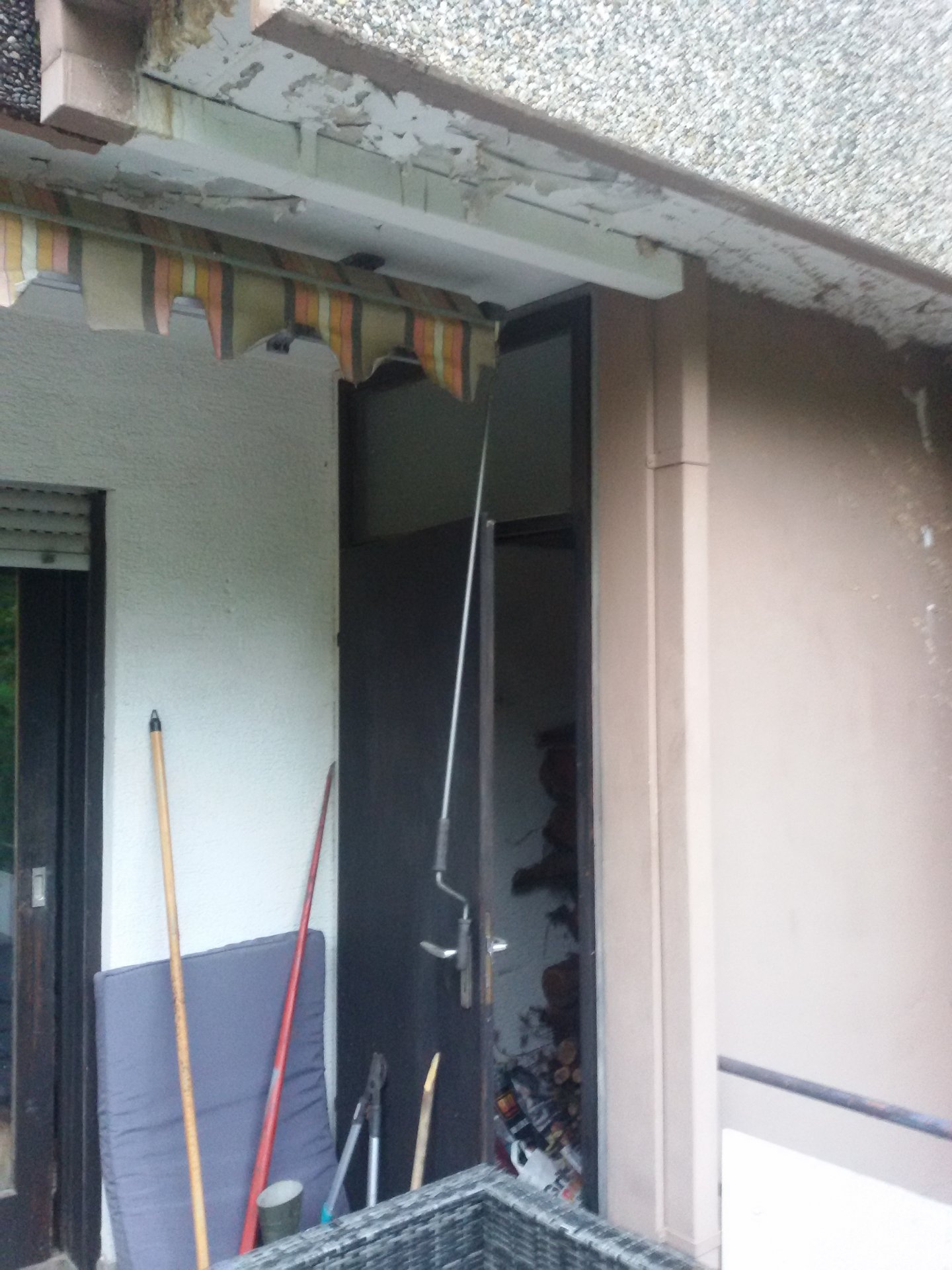

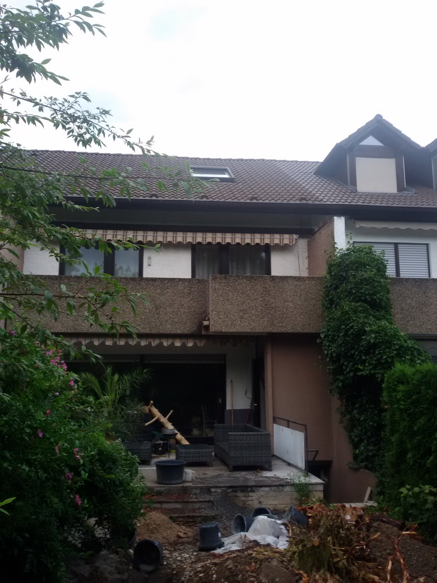

    Guten Abend liebe Forenmitglieder,
    bevor ich die Räume unseres Hauses nach dem Erwerb im letzten Jahr renoviere und mich später über einen fehlenden Ofen/Kamin ärgere, möchte ich diese Möglichkeit vorher abklären. Im jetzigen Zustand sind Durchbrüche nämlich kein Problem! Selbstverständlich würde ich vorher alles mit dem Schorni abklären, wenn ihr das positiv seht!
    Der vorhandene Kamin kann nicht genutzt werden - dieser befindet sich am andern Ende.
    Die einzig sinnvolle Möglichkeit, aus meiner Sicht, ist es, direkt in der Ecke im Wohnzimmer (dort soll auch ein Pellet/ oder Holzofen stehen das Rohr nach aussen in die Abstellkammer zu verlegen -> durch den Balkon (der eh komplett saniert werden muss) -> an der Dachrinne vorbei -> bis 1m über die Gaubenfenster vom Nachbardach.
    Zum Nachbar hin befindet sich eine 20cm dicke Stahbetonwand. An dieser könnte man doch einen Stahlträger verankern, der den Kamin vllt bis kurz über der Dachrinne nocheinmal abstützt.
    Störend sollte der eigentlich nicht sein, da keine Häuserreihe mehr folgt und in der Regel die Leute eher auf ihren Terassen sitzen und in ihren Garten schauen, als vom Garten die Hausfront...

    Naja den Nachbarn wird es sicherlich nicht freuen. Bezüglich der Abstände musst Du den Schorni auf jeden Fall ins Boot holen. Ich kenne eigentlich so eine 15m-Regel. Wie das bei Reihenhäusern ist, keine Ahnung.
    Technisch bestimmt durchaus machbar.
  3. #3 Fred Astair, 13.07.2019
    12.890
    6.722
    Was sagt denn der Nachbar dazu, dass Du schräg vor seinem Gaubenfenster in 1m Abstand einen blinkenden Edelstahlschornstein hochziehen willst der dann Abends, wenn die Leute ihr Schlafzimmer lüften wollen noch fürchterlichen Gestank verbreitet?

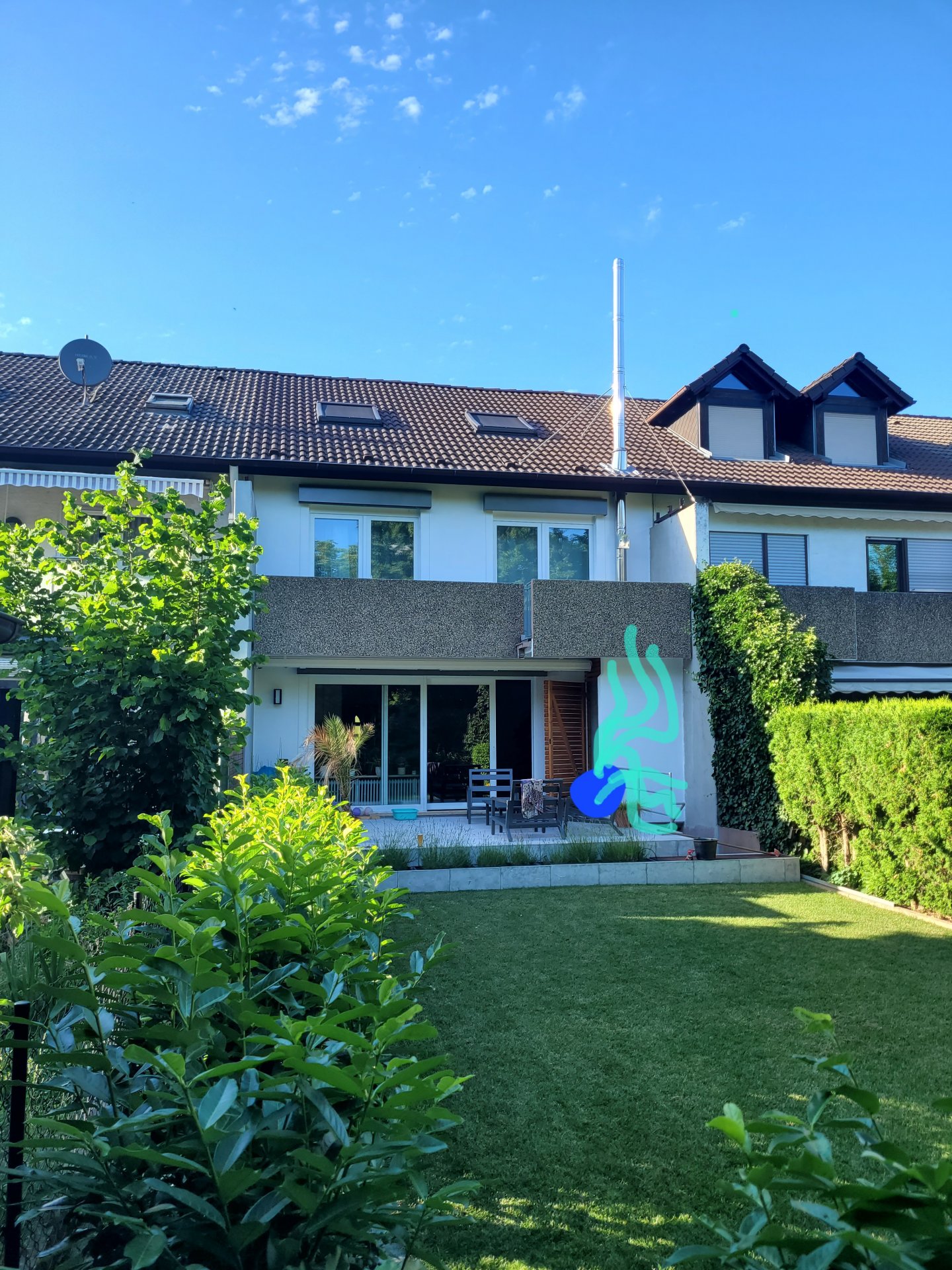

    Das mit dem Nachbarn (optik) ist wohl der einzige Grund... Unter 15m muss die Mündungsöffnung 1m oberkante fenster sein. Vielleicht rücke ich ihn dann näher an die wand und dann doch durch zw dachrinne und wand.

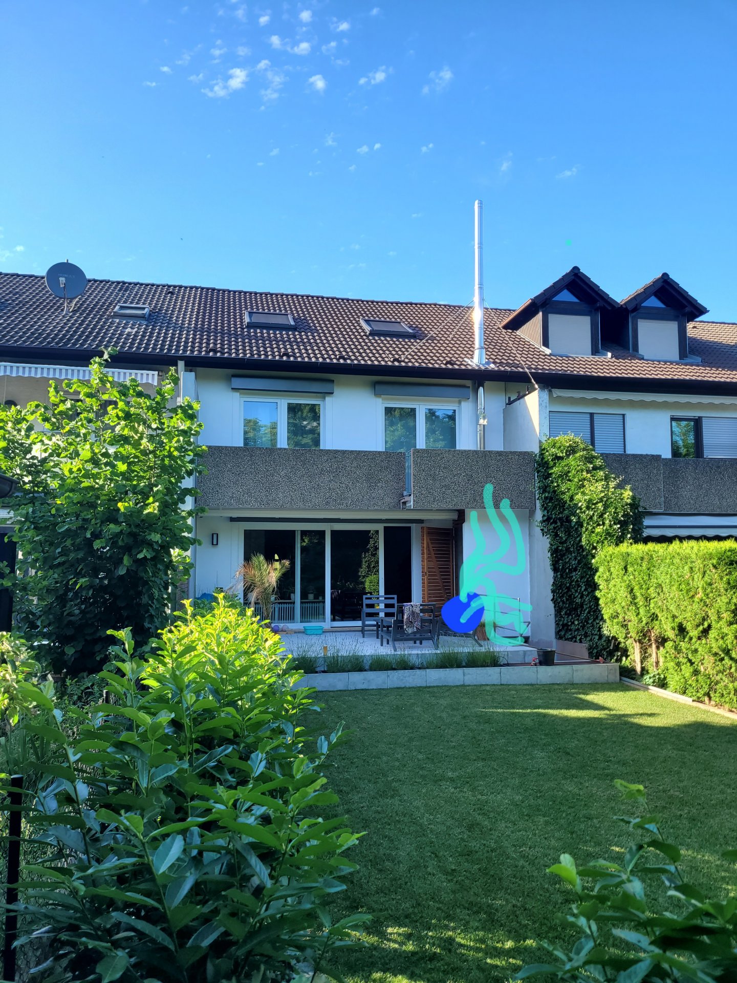

    Ist alles schon seit 2J. erledigt. Ist garkein Thema gewesen. Es galt bis Anfang des Jahres nur die 15m Regel, die eingehalten werden musste. Dieses Jahr wäre es offiziell so nicht mehr möglich wegen der Neureglung, wobei man in dem Fall dennoch mal mit dem Schorni reden sollte. gruss
