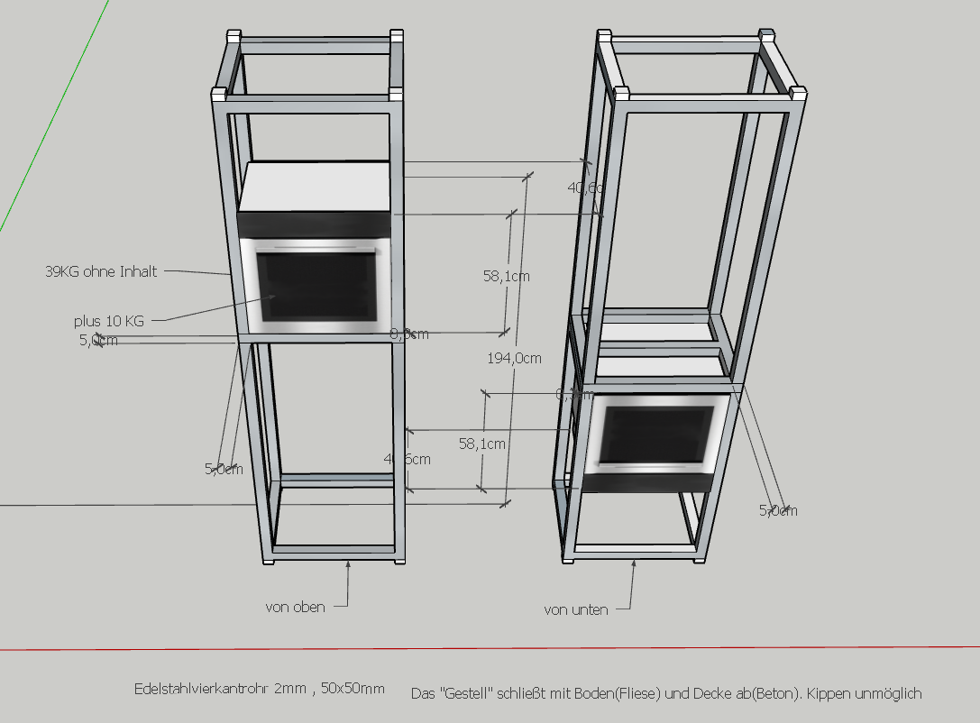

    Moin,
    evtl. bekomme ich hier etwas Hilfe zu meiner Idee. Ich möchte eine Edelstahlregal bauen lassen und bin mir nicht sicher wie dick die Platte sein muss um das Gewicht des Einbaubackofens zu tragen. Anbei ein Modell mit allen Maßangaben.Gruß der lange Donnerstag Schrank1.PNG

    2 mm

    Mach unten die Stege höher, damit du drunter wischen kannst, und wie gesagt 3x3 reicht völlig.
