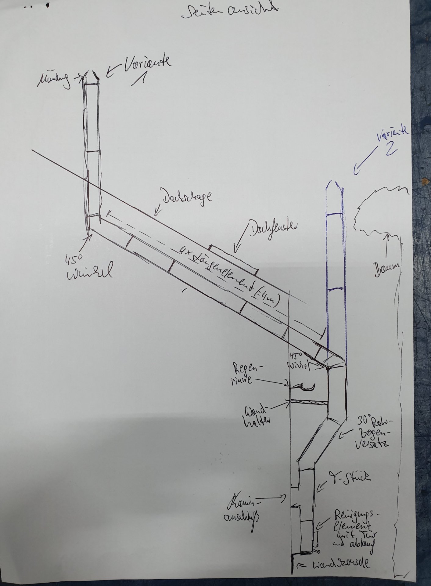

    wir sind gerade dabei für unseren 8KW Kamin einen (doppelwandigen) Edelstahlschornstein anzubringen. Laut Schornsteinfeger mind. 150er DN und mind.1 Meter noch besser 1,5 Meter über das Dachfenster soll es gehen.
    Dabei haben sich jetzt 2 mögliche (?) Varianten ergeben. Dazu habe Ich mal eine Skizze angefertigt und würde gerne ein paar Meinungen hören.
    Variante 1: ist für uns "am sichersten". Da meine bessere (? :D) Hälfte tierische Angst vor Kohlenmonoxid und Abgase hat. Stellt sich nur gerade die Frage, ob das mit den 2 x 30° Winkel und den 2 x 45° Winkel noch ok ist.
    Variante 2: ist natürlich die schnellere/einfachere Methode, nur da hat meine Freundin angst das bei angekippten/geöffneten Dachfenster der Rauch in unser Schlafzimmer eindringt (durch Wind usw.)
    Wie seht ihr das ?

    Und warum gehts Du nicht senkrecht durchs Dach durch? Dieses Gewürge mit den ganzen Bögen usw. Dachdurchführung und gut ist. Hätte auch den Vorteil, Du kannst den bis 3 m freischwebend hinsetzen.

    Variante 2 aber senkrecht...

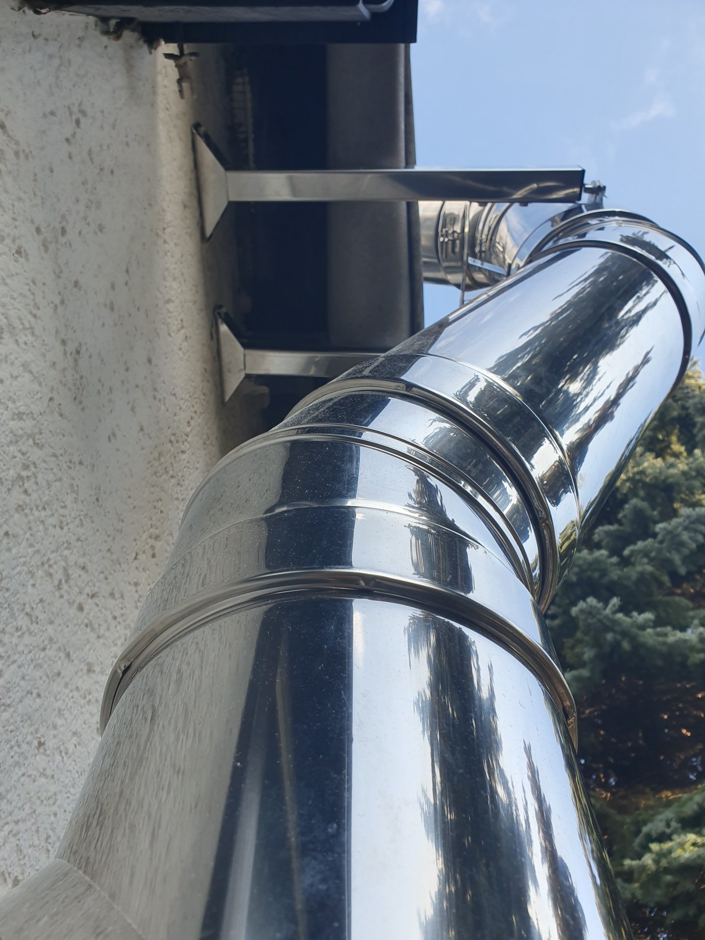

    Senkrecht durchs Dach durch sehe ich keine Möglichkeit. Der Überstand vom Flachdach ist von Wand bis Regenrinne ca. 225 mm.
    Außendurchmesser vom Edelstahlschornstein ist 210 mm. Durch das T-Anschlussstück komme ich auch schon ein gutes Stück raus.
    Danke schon mal für eure Anregungen :)

    Var.1 hat den Charme einer Fischbratküche.
    Wenn Du Dein Haus damit zum Gespött in der Nachbarschaft machen willst, nur zu.
    Auf dem Foto sieht es so aus, als hättest Du es bereits versaut.
