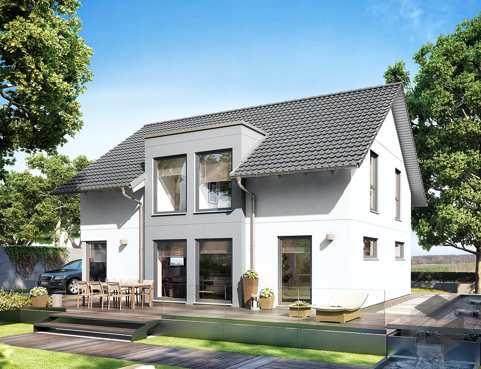

    upload_2023-3-15_22-24-49.jpeg An diese Gaube ein Edelstahl Schornstein möglich?
  13. #13 VollNormal, 15.03.2023
    VollNormal
    VollNormal
    20.11.2021
    4.356
    2.987
    Bochum
    Nö, da ist kein Platz für die Wanddurchführung.
  14. #14 Peter Ko, 15.03.2023
    Peter Ko
    Peter Ko
    24.10.2022
    328
    23
    Durch die wand nicht aber an der Gaube bis zum first hoch. Ist dann traufnah aber Schornstein am Flachdach
