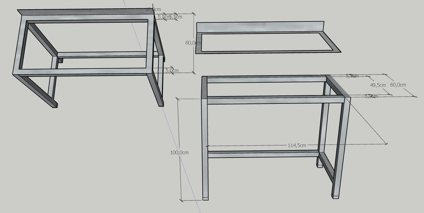

    Moin,
    ich schon wieder. Haut das hin oder habe ich einen Gedankenfehler, was die Belastung angeht.
    Muster wieder anbei.
    Ich möchte meine Edelstahlspüle die Werkseitig verstärkt ist und laut Einbauplan keine zusätzlichen Unterstützungen benötigt(abgesehen von den 16 Halterungen zur Befestigung) folgendermaßen einsetzen.
    Die Vierkantrohre sind wieder aus 5 x 5 cm Edelstahl 2 mm
    Die Platte mit Abkantung 2 mm
    Hält der Tisch das aus ?
    Die Spüle benötigt selbst nur eine 8,5mm breite Auflagefläsche.
    War da nicht irgendetwas mit Belastung die sich auf die vorhandene Fläche verteilt.

    Wie tief ist denn die Spüle bzw. Wie viel Liter Inhalt ?
    tendentiell ja das passt

    Ich habe sowas schon in 3x3 gebaut, dann passen auch die Clipse noch.

    Wenn ich mich nicht verrechnet habe ca. 34 Liter plus ca. 18 Kg Eigengewicht
    Wenn ich die Zeichnung der Bedienungsanleitung richtig deute sind 40mm und mehr auch möglich um noch die Clips zu nutzen
    Ach Ja 3x3 sieht mir optisch einfach zu schmal aus.
    Ich werde mich auf jedenfall nochmal melden wie es ausgegangen ist. Irritierend finde ich in der Beschreibung das keine zusätzliche Querstrebe für die Abtropffläche benöigt wird, Das ganze ist ja doch etwas breiter. Nun Gut. Danke für die Hilfe.

    Ich habe da einen Doppelwaschtisch auf einer 5cm Eichenbohle drauf. Das hält super.

    Gut, das ist dann aber auch eine völlig andere Konstruktion.
    Bei dir ist es eine geschlossene Platte von großer Dicke auf schmalen Rahmen.
    Ich habe einen kräftigeren Rahmen mit dünner Edelstahlplatte und sehr großer Aussparung. Diese beiden Tische sind nicht zu vergleichen.

    Ich will nur sagen, dass du auf 5x5 wahrscheinlich ein Auto abstellen kannst.

    50x50x2 reicht dicke !!
