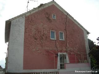

Diskutiere Efeu+Risse im Außenwände / Fassaden Forum im Bereich Neubau; :winken meine Kleine hats mir gezeigt wies geht,markiertes Bild nun vorhanden:)

    sind die
    innen doch sicher auch sichtbar oder?

    Habe das Haus vor 5 Jahren erworben,die Vorbesitzer waren auch nur 8 Jahre da,und frühere Besitzer sind leider verstorben.Efeu war wohl schon ca.18 Jahre an der Wand lt Nachbarn

    dann geh ich
    mal davon aus das die Innen schon überarbeitet worden sind...
    Wenn die Risse breit genug sind, noch was aufweiten und auskratzen und einfugen, wenn die dafür zu schmal sind könnte man die ausgiessen oder verpressen. Bei der Breite bis 5mm würde ich auf jeden Fall was dran machen.

    Oder aber erstmal eine Gipsmarke draufsetzen um zu prüfen ob der Risse zur Ruhe gekommen ist

    mit der Gipsplombe hab ich mir auch schon überlegt,wie lange muss denn so ein Ding sitzen ,bis/wenn sich hoffentlich nix tut?

    wenn
    Bewegung drin ist gehts recht flott...
    Wichtig! den Untergrund ordentlich reinigen und aufrauhen, Haftflächen rechts und links Größer als die zu überbrückende Stelle...

    Abend Eraser,
    also Risse vom Efeu sind das sicher nicht - hab schon gesehen, wie Efeu-Wurzeln quer durch eine 50er-Bruchstein-Wand gewachsen sind und auf der Innenwand flott weiter gewuchert sind... die haben aber eher Horizontalfugen im unteren Wandbereich "bevorzugt".
    Ist Dein Häuschen oben auf'm Kotten? Sieht so nach Kammgarnstraße oder die Kante aus?
    Nach dem Rissbild eher Setzung - würde auch eine Gipsplombe setzen und mal schauen, was so passiert.

    der Riss läuft halt so ungeöhnlich Nicht! zum Fenster... ich dachte schon an evtl. Teilunterkellert

    Ebend. Da hat sich was gesetzt.
    Möglicherweise feuchter Untergrund - was gibt es an den Kellerwänden dort?
    Welches Baujahr hat denn das Haus?

    Ja, aber ich fand den Rissverlauf so "hübsch"....:D :D :D
    ...nee, zeigt einfach, wie so ein Setzungsriss sich durch die Wand schlängelt.
    Welches Baujahr haste denn nun - und stehste auf Trümmerschrott?:confused:

    Baujahr geschätzte 1950 und keine Trümmer,hab jetzt von Nachbarn noch erfahren,daß auf die Kiste aufgestockt wurde und vor 20 Jahren haben die an Ringanker nicht so recht geglaubt:cry
