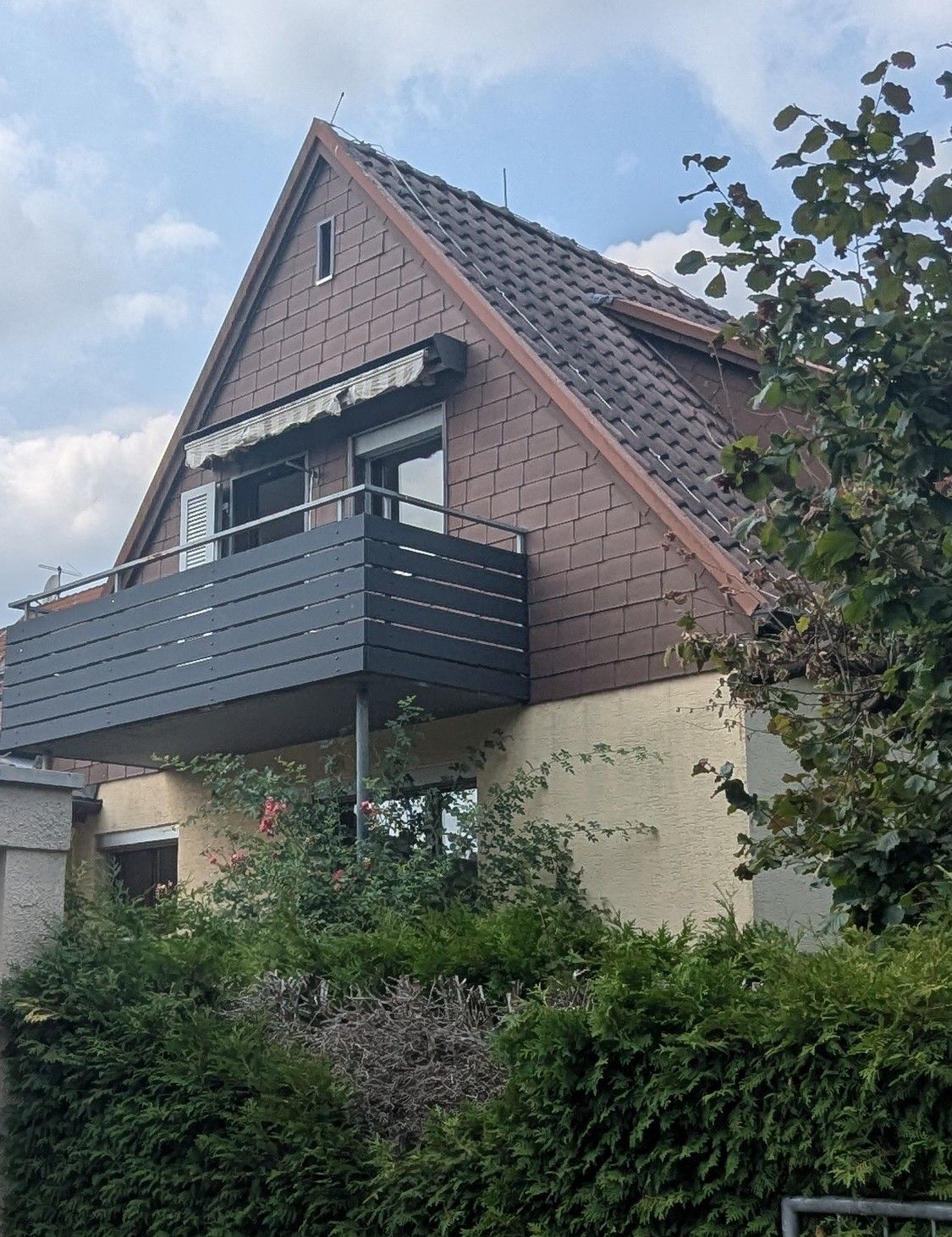

    wir sind seit einiger Zeit auf der Suche nach einem Haus in Stuttgart. Aufgrund der hohen Grundstückspreise kommt für uns nur ein Altbau mit Sanierungsbedarf in Frage. Nach längerer Suche hat sich nun ein interessantes Objekt ergeben.
    Das Haus wird von einer Erbengemeinschaft über einen Makler verkauft. Der aufgerufene Preis liegt knapp unter dem Bodenrichtwert. Allerdings gibt es einige Randbedingungen, die zu beachten sind: In der Nähe befindet sich ein Sportplatz und ein Unternehmen, das Gefahrstoffe wie Gas, Öl und Schmierstoffe lagert.
    Finanziell könnten wir den Kaufpreis gut stemmen. Für die Sanierung und Renovierung hätten wir etwa 200.000 € zur Verfügung. Wir sind bereit, Eigenleistungen zu erbringen, wie zum Beispiel die Entkernung, das Verlegen von Leitungen bis zum Sicherungskasten und den Einbau von Innentüren. Für größere Arbeiten wie Fenster, das Hauptbadezimmer, Wasserinstallationen, das Dach und den Sicherungskasten würden wir jedoch gerne Profis engagieren.
    Ich bin mir unsicher, ob unsere Rücklagen für die Sanierung in dieser Region ausreichen oder ob wir am Ende mit zusätzlichen Kosten von etwa 100.000 € rechnen müssen. Mir ist bewusst, dass bei Sanierungen oft unerwartete Probleme auftreten können, die zu höheren Kosten führen. Dieses Risiko ist uns klar, dennoch würde ich gerne eine Einschätzung erhalten, ob eine Sanierung innerhalb unseres Budgets möglich ist, vorausgesetzt die Grundsubstanz des Hauses ist in Ordnung.
    Hier sind einige Fakten zum Objekt:
    • Flächen: 107 m² Wohnfläche, 400 m² Grundstück, 6 Zimmer (3 Schlafzimmer, 1 Badezimmer)
    • Baujahr: ca. 1937, sanierungsbedürftig
    • Etagen: 2, voll unterkellert, ausgebautes Satteldach
    • Energieeffizienz: Klasse H, Endenergiebedarf 351,2 kWh/(m²a), Gas-Zentralheizung (Baujahr Wärmeerzeuger 2014)
    • Besonderheiten: Garten, Balkon, Terrasse, Garage, lichtdurchfluteter Anbau aus den 1980ern
    Falls weitere Informationen benötigt werden, lasse ich euch gerne wissen, was ich zur Verfügung habe. Ich plane außerdem, das Objekt mit einer befreundeten Architektin zu besichtigen, die mir hoffentlich eine Einschätzung zur Bausubstanz geben kann.

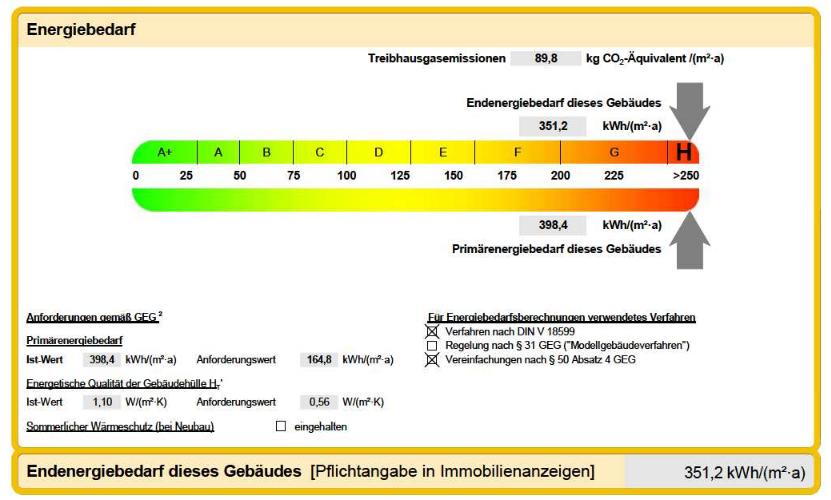

    Leider habe ich momentan nur die Bilder aus dem Exposé, die ich gemäß Vertrag nicht weitergeben darf. Ich werde mir das heute Nachmittag ansehen und kann dann eigene Bilder machen.
    Der hohe Energiebedarf hat mich ebenfalls stutzig gemacht.

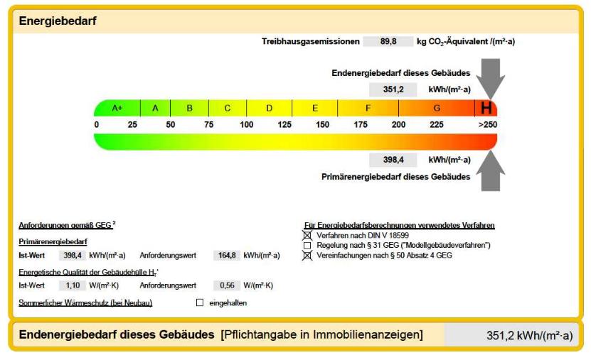

    Warum? Alte Hütte unsaniert = hoher Verbrauch. Ggf. noch alte Herrschaften, die bisher dort gelebt haben und es warm wollten. Aber auch frische Luft brauchten (= Fenster auf Kipp und Heizung an).
    Da eine Sanierung ansteht, ist ein Blick auf den Energieausweis für mich nur Zeitverschwendung, da absolut unwichtig für die Kaufentscheidung. Wäre mir auch egal, wenn es keinen Ausweis gäbe.

    Der Endenergiebedarf ist zu einem Teil wohl auch deshalb so hoch, weil bei so einem alten Gebäude meistens nicht mehr bekannt ist, welche Materialien genau verwendet wurden und deshalb für die Berechnung des Transmissionswärmeverlusts bzw. der U-Werte historische Richtwerte verwendet werden, die in der Regel höher sind als die "realen" Werte.

    Ich verwette mein letztes Hemd, dass es wie immer ein Verbrauchsausweis ist. Alles andere wäre eine riesige Überraschung.

    Das sind zwei Punkte, warum es egal ist.
    Weil es a) für die Sanierung völlig irrelevant ist. Ob es 275, 300 oder 400kWh/(m²a), spielt keine Rolle. Und b) spielen die Materialien des Haus zu 99,9999% auch keine Rolle, weil es ein Verbrauchsausweis sein wird.

    1937 (die Überschrift sagt sogar 1927) sind beides gute Baujahre, solider als das ganze Nachkriegszeugs.
    Wichtiger als befreundet ist die Qualifikation: Du brauchst eine(n) Architekt(in) mit Erfahrung im "Bauen im Bestand".
    Rechne damit, das Haus nach Faustformel maximal auf sein halbes Alter (1976 bzw. 1981) verjüngen zu können, bevor es teurer wird als ein Neubau.

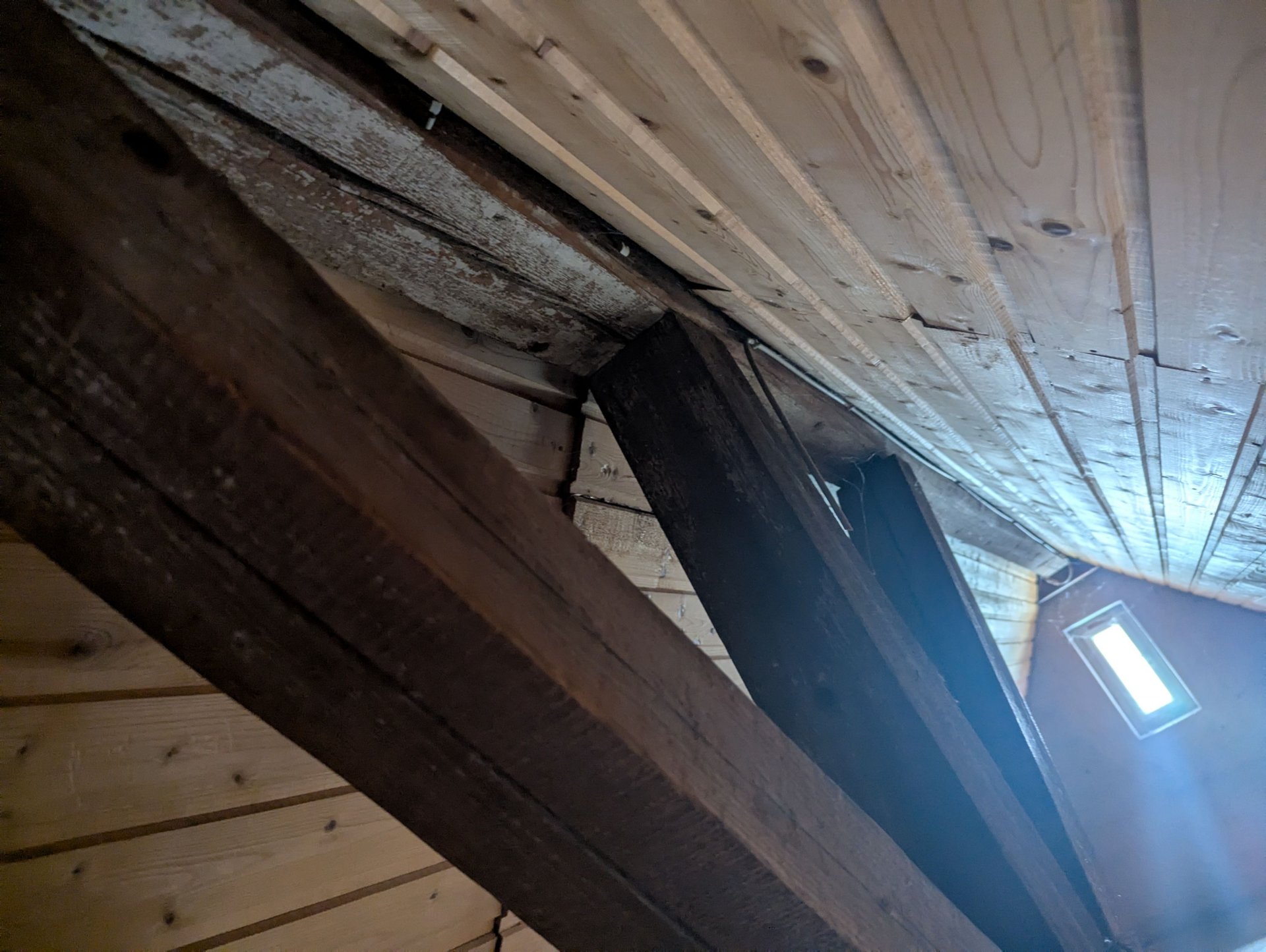

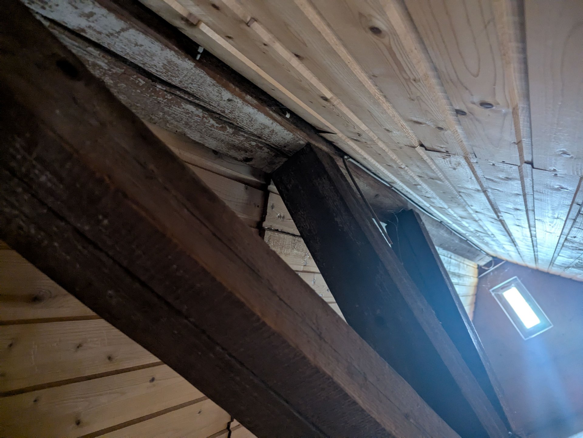

    Meine Glaskugel sagt: Betondecke über dem Keller, oben Holzdecken, ggf. die oberste auch Bestandteil des Dachstuhls. Im EG kannst Du eine FBH einfräsen, oben wird es bei Radiatoren bleiben. Die (Rabitz)wand der Speisekammer kann raus, ansonsten praktisch kaum Grundrißänderungspotential außer im Anbau oder im Bereich in der Wand laufender Schiebetüren.

    Verstehe nicht, warum du hier immer das Rumpelstilzchen spielst, wenn es um Energieausweiße geht.
    Er hat von "Endenergiebedarf" geschrieben und es handelt sich zwar um ein Haus von 1927/37 aber mit einem Anbau aus den 1980er Jahren.

    Es handelt sich tatsächlich um einen Bedarfsausweis, und ich habe einen Ausschnitt davon angehängt.

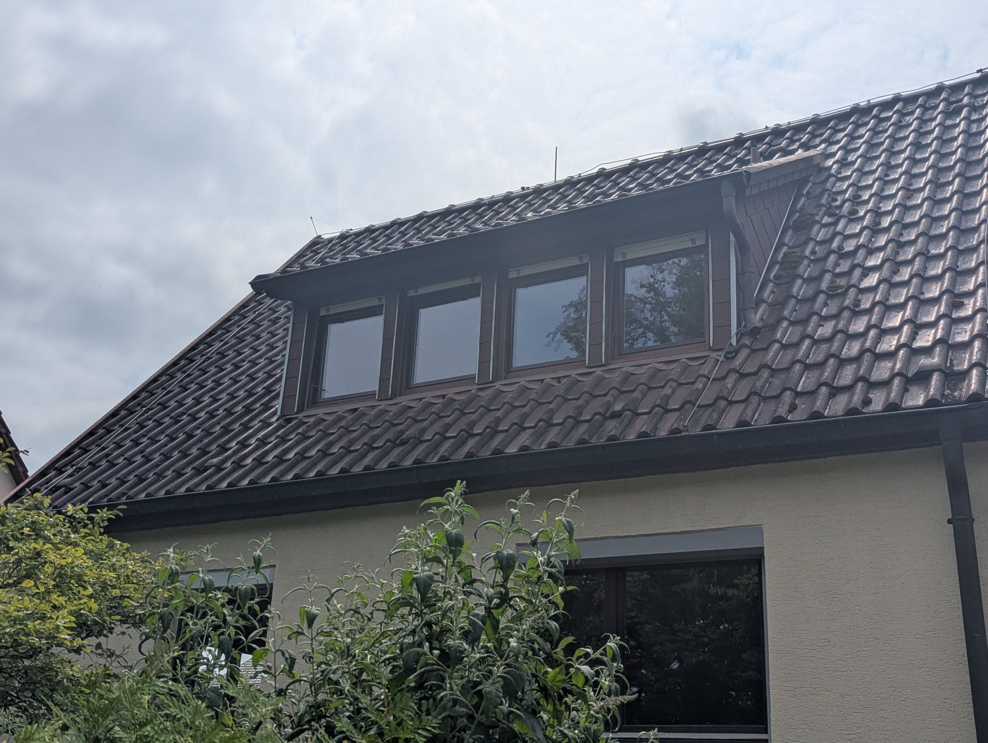

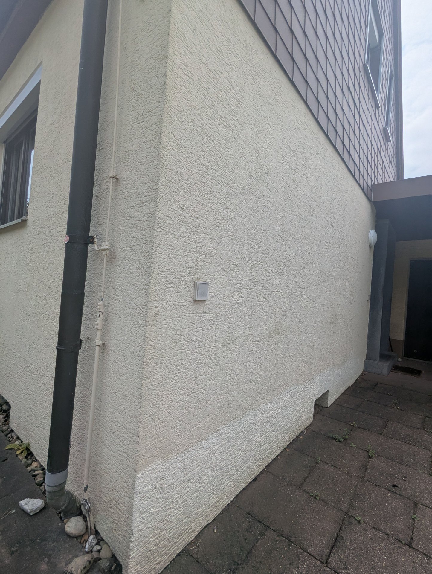

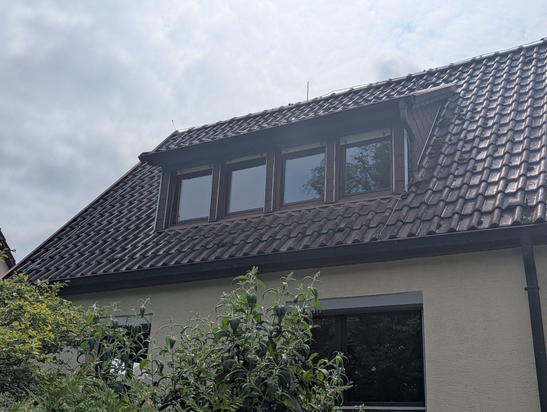

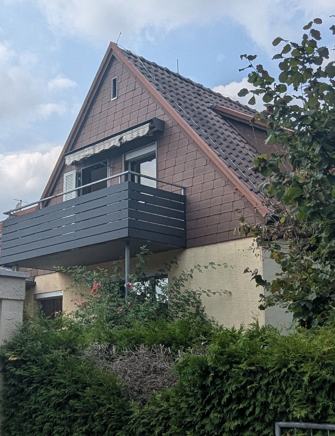

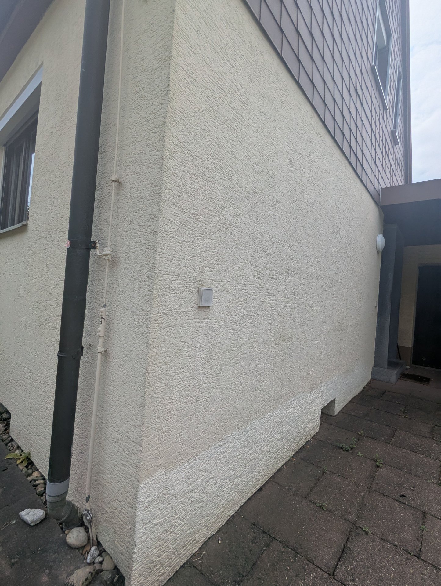

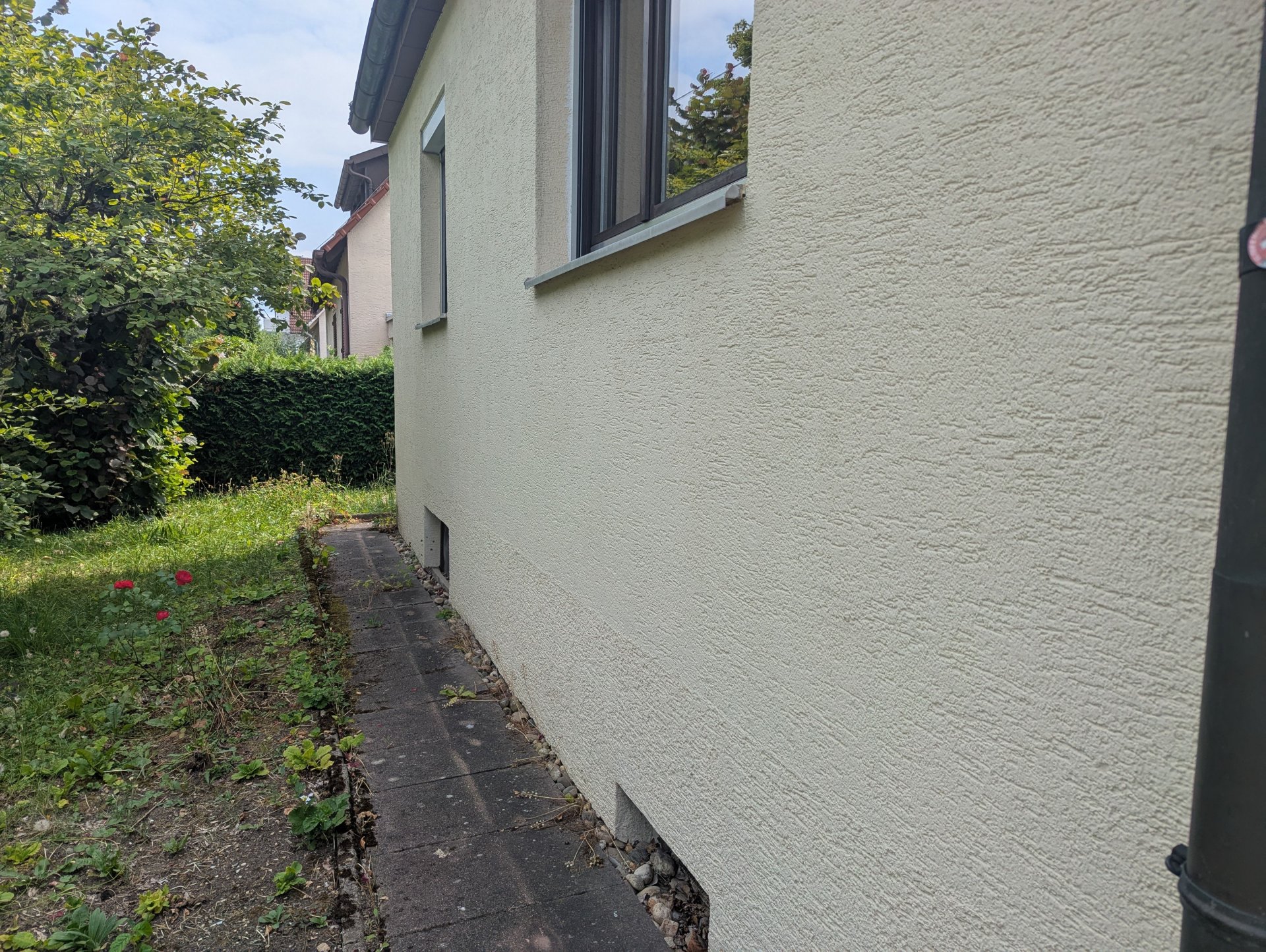

    Ich füge jetzt noch ein oder zwei Bilder von außen und vom Keller hinzu. Wenn ihr weitere Bilder benötigt, lasst es mich bitte wissen, dann versuche ich, diese zu liefern.

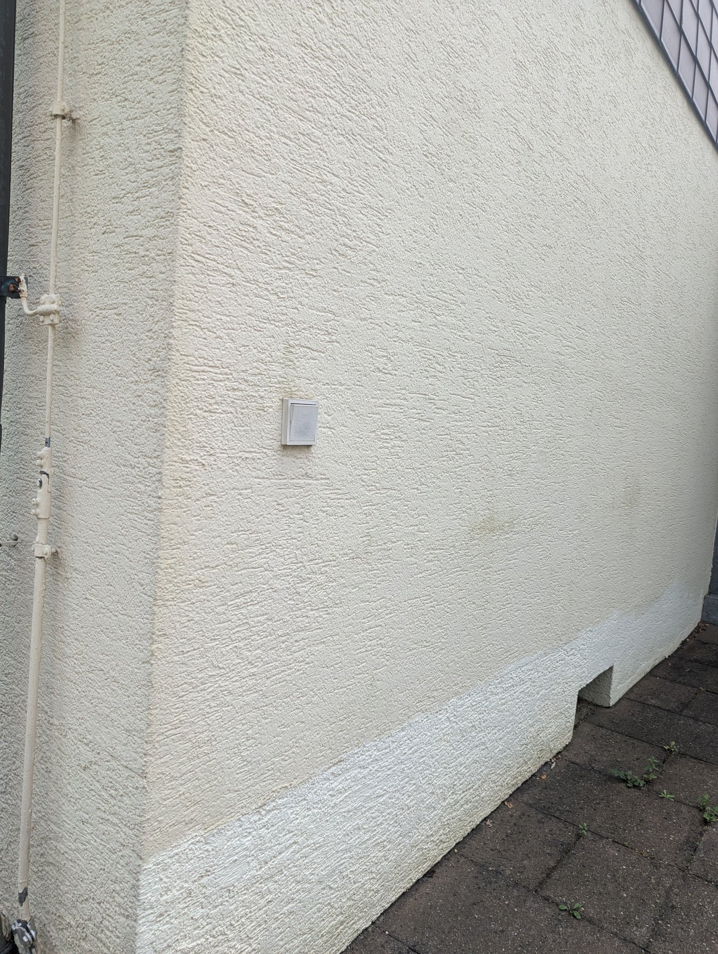

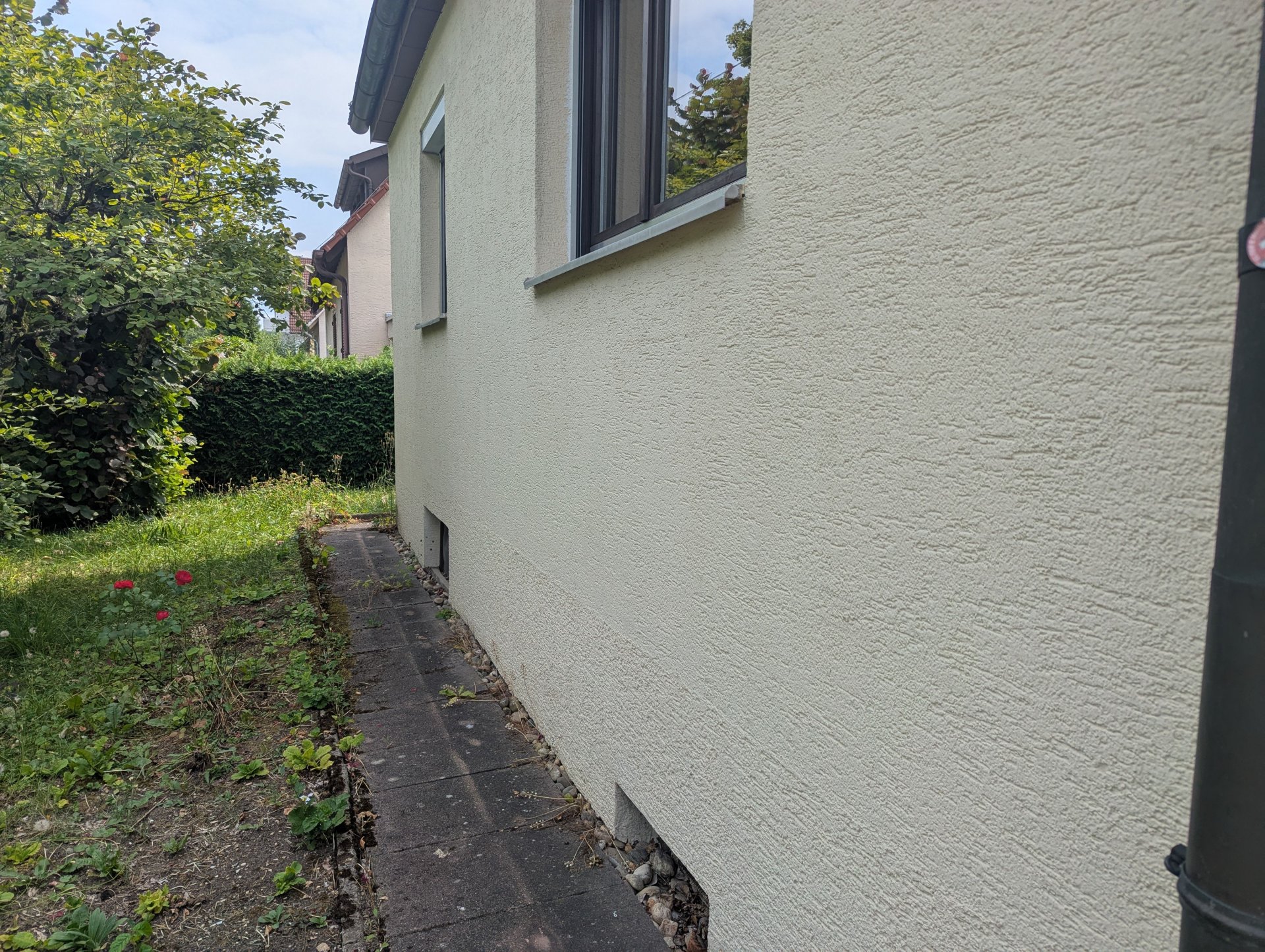

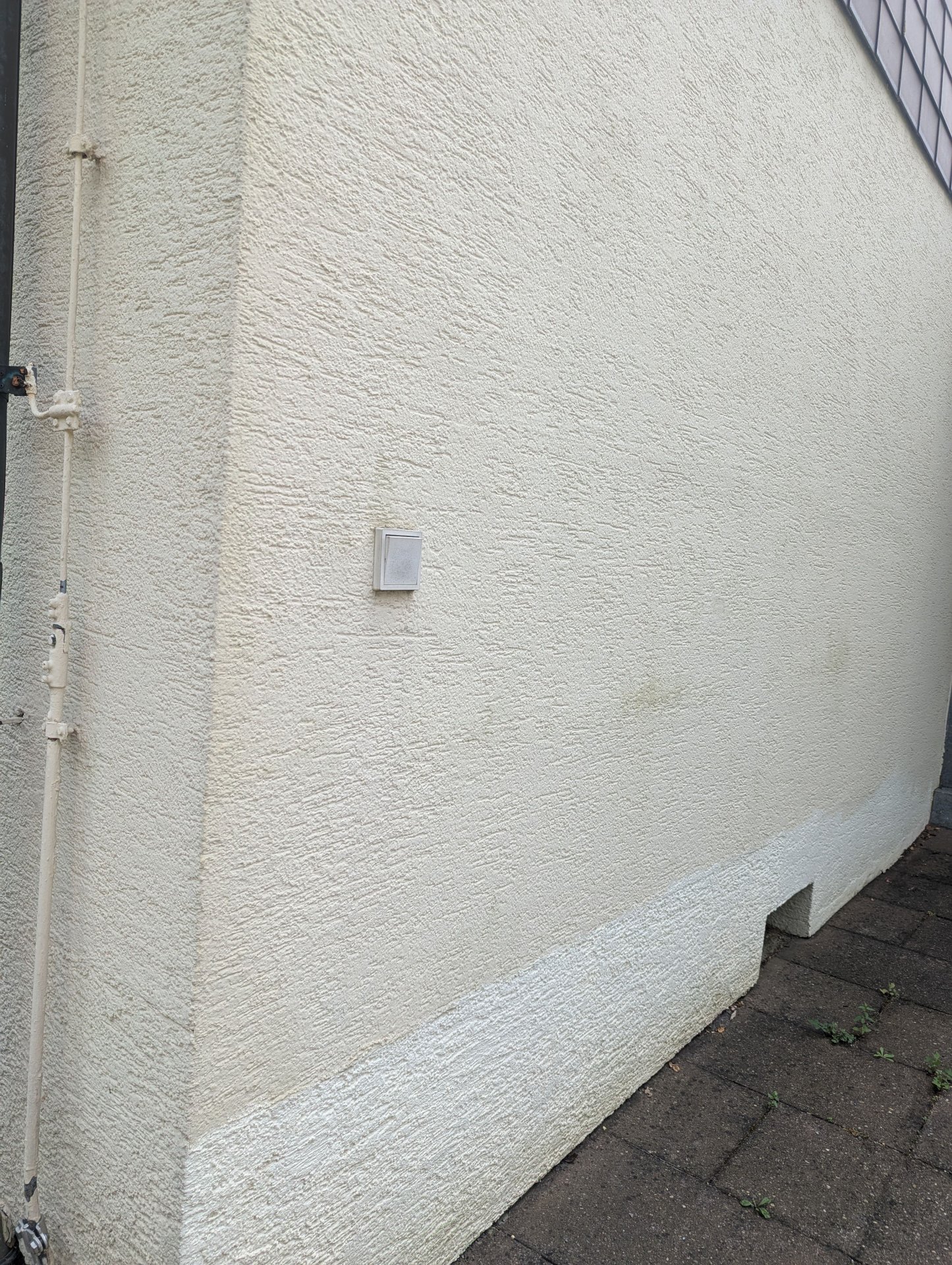

    Die Substanz in den oberen Räumlichkeiten sieht für mich als Laien gut aus. Auch der Putz an der Fassade macht einen soliden Eindruck; ich habe keine Stellen gefunden, an denen er Blasen bildet oder bereits abgefallen ist. Daher müsste die Fassade vielleicht nicht sofort saniert werden. Die Dachbalken sehen, soweit ich sie beurteilen kann, ebenfalls in Ordnung aus.

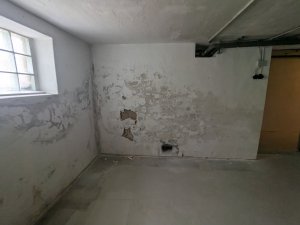

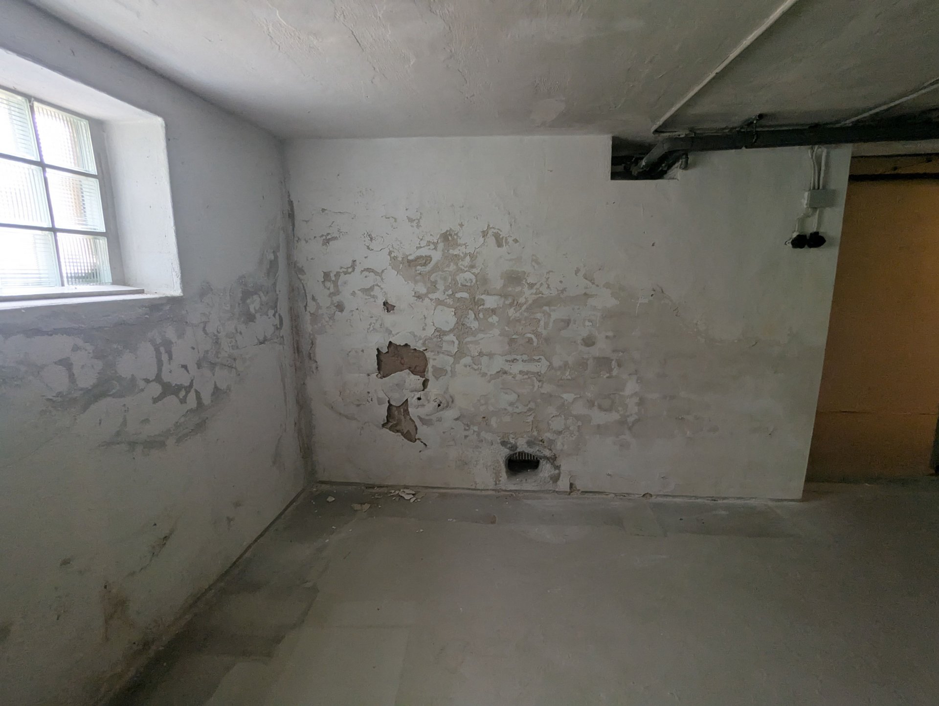

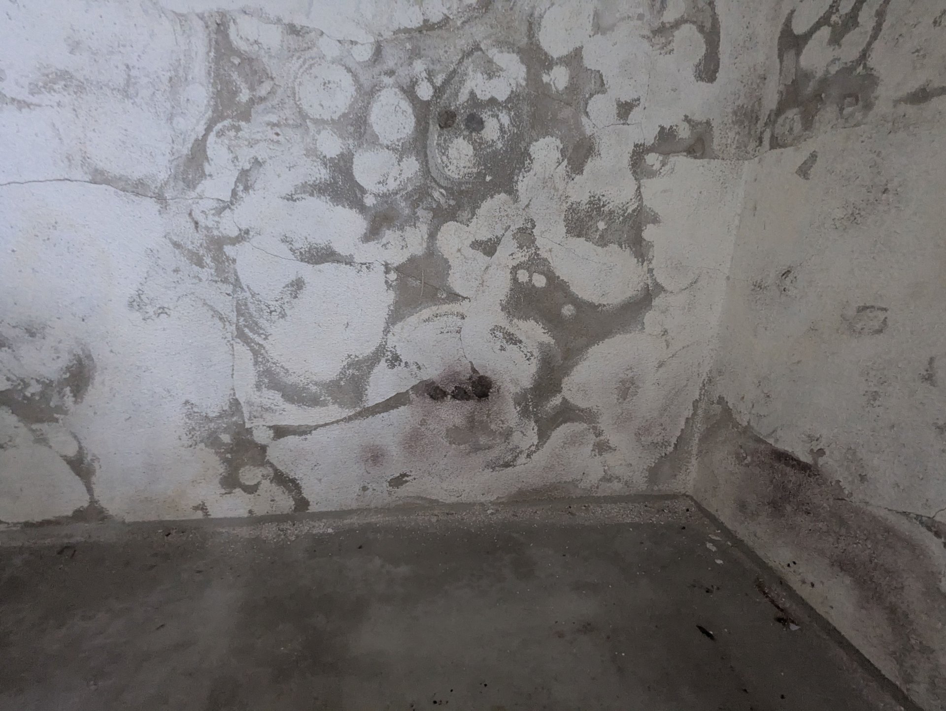

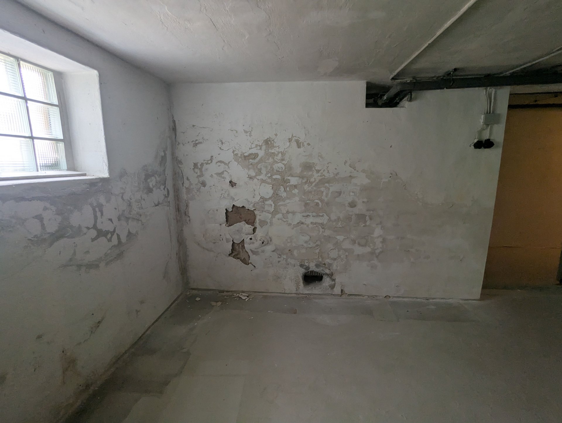

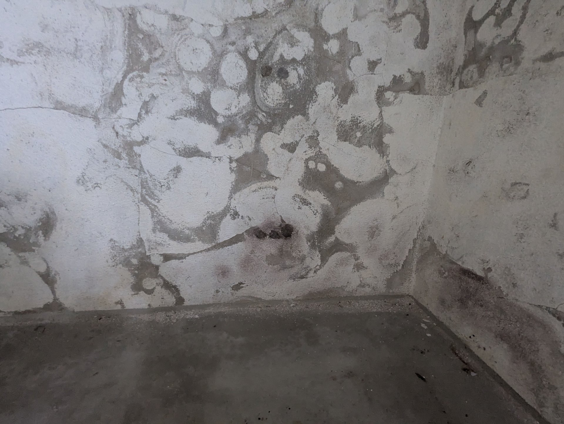

    Jetzt aber zum großen Problem, weshalb ich eigentlich davon ausgehe, dass uns abgeraten wird: Der Keller ist eindeutig feucht, und damit meine ich nicht den vorhandenen Gewölbekeller, sondern den anderen Kellerraum. Ich habe dazu Bilder angehängt. In diesem Raum ist auch eine Innenwand feucht, an der auf der anderen Seite ein Waschbecken hängt. Bei keiner der Stellen kann ich einschätzen, ob die Feuchtigkeit schon älter oder akut ist.
    Nach der ersten Besichtigung bin ich jedoch etwas entspannter, da ich nicht erwarte, dass sofort jemand sagt, er nehme das Haus. Wenn das doch der Fall sein sollte, ist es eben so.
    Für uns wäre die Lage absolut perfekt, und die Größe des Grundstücks passt ebenfalls. Das Haus könnte zwar einen Tick größer sein, stört uns aber nicht wirklich. Daher könnten wir uns auch vorstellen, über den Preis zu verhandeln, wenn eine Sanierung überhaupt sinnvoll ist.

    Warum? Musst halt ein paar € einplanen, um von außen abzudichten. Sehe gar kein echtes Problem, wenn Du eh sanieren willst.
    Muss nicht. Ist bei mir auch immer der letzte Punkt, da mit Dach/Kellerdecke/Fenstern das Haus uneingeschränkt WP-tauglich wird.

    Was willst du mit dem Keller machen? Wenn der Keller bleiben soll musst evtl. auch einfach gar nix machen außer Putz ab

    Vom Keller würde ich mich auch nicht abschrecken lassen und so schlecht sieht das Haus nicht aus, wenn alles andere passt.
