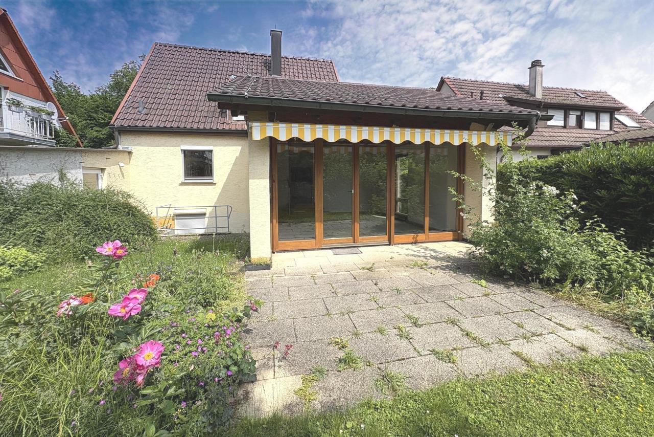

  5. Haus27
    Haus27
    03.07.2025
    12

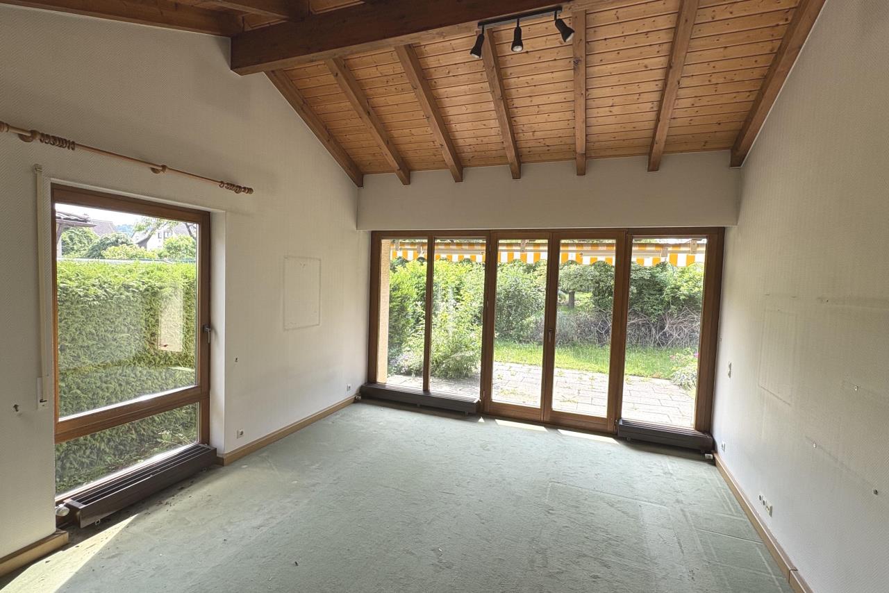

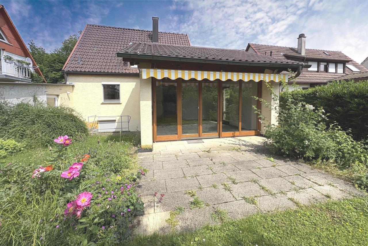

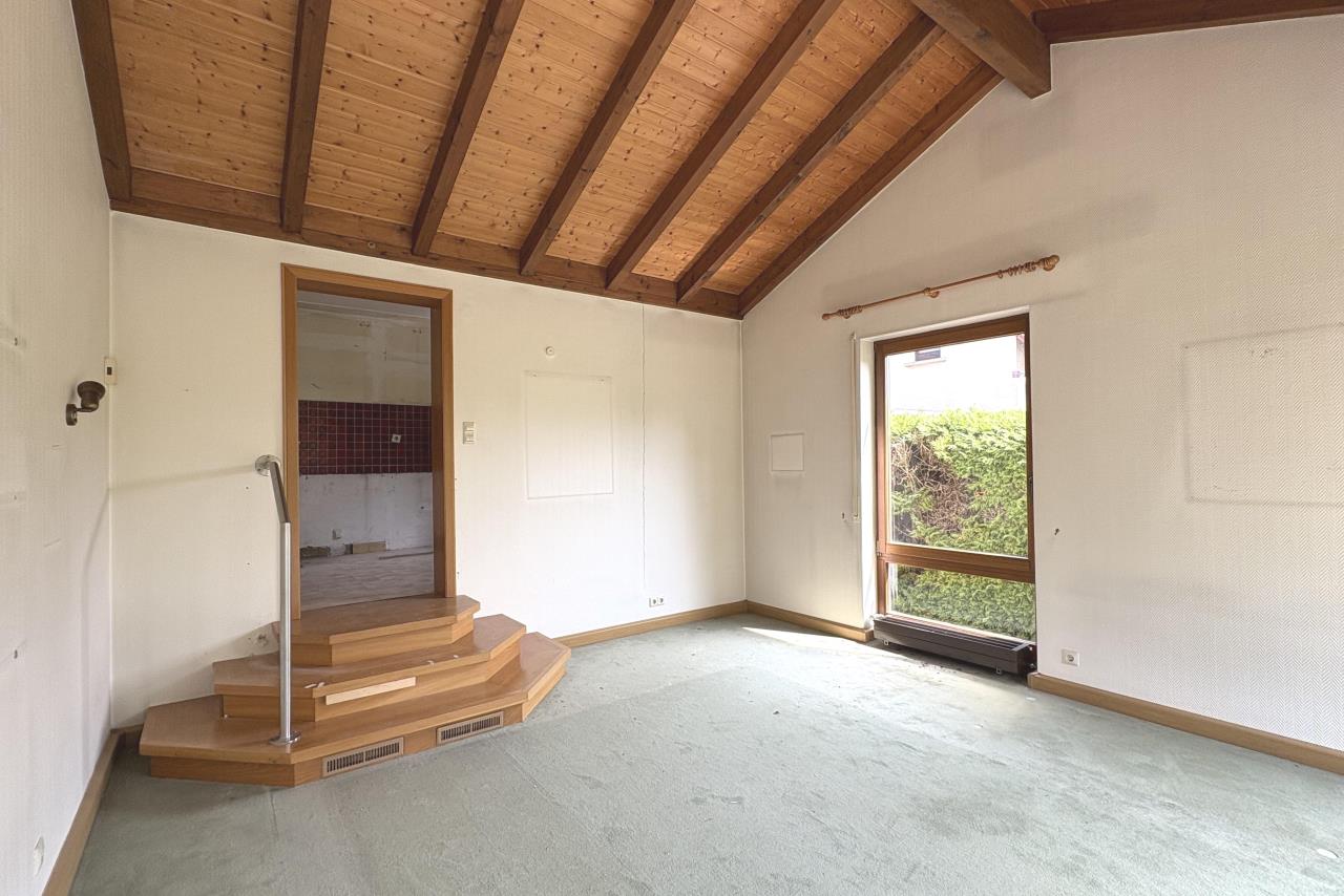

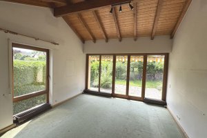

    Es ist nach hinten raus ein Zimmer angebaut.
    Es gibt einen Versatz, da der Anbau tiefer ist als das Haupthaus. Von der Küche führt eine Tür zum Anbau, und es sind drei Stufen vorhanden. Ich habe ein Bild angehängt.
    Meine Vermutung ist, dass das Hauptdach möglicherweise im Zuge des Anbaus erneuert wurde, aber die Maklerin konnte mir dazu keine Auskunft geben. Daher geht sie eher von einem Baujahr von 1937 oder 1966 aus, da in diesem Jahr die Garage errichtet wurde.

  7. 11ant
    11ant
    28.02.2017
    2.659
    1.660
    Bauherrenberater
    RLP Nord
    Makler immer mit ihrer ungetrübten Inkompetenz. Da merkt man, daß die "Zugangsvorausetzungen" zu diesem Beruf unzulänglich sind.
    1966 wäre bautechnisch eine komplett andere Hausnummer als 1937, immerhin nach 1963 (bis dahin dauerten bautechnisch die 50er Jahre).
    Es ist doch wahrlich keine Raketenwissenschaft, beim Bauamt in die Bauakte zu schauen. Da stehen die wesentlichen Informationen, die man VOR der Begehung kennen sollte.
  8. Hark
    Hark
    19.04.2010
    519
    342
    Dachdecker
    Schleswig Holstein
    Das Dach ist bestimmt keine 90Jahre alt :) .. 1966 könnte eher hinkommen.

  10. Haus27
    Haus27
    03.07.2025
    12
    Vermute ich auch, ich hatte in der Baugenehmigung gelesen, dass 1966 beim Anbau der Garage auch der Ausbau des Daches mit drin stand. Mehr allerdings auch nicht.
