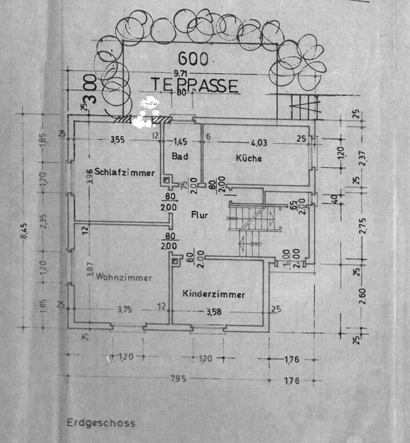

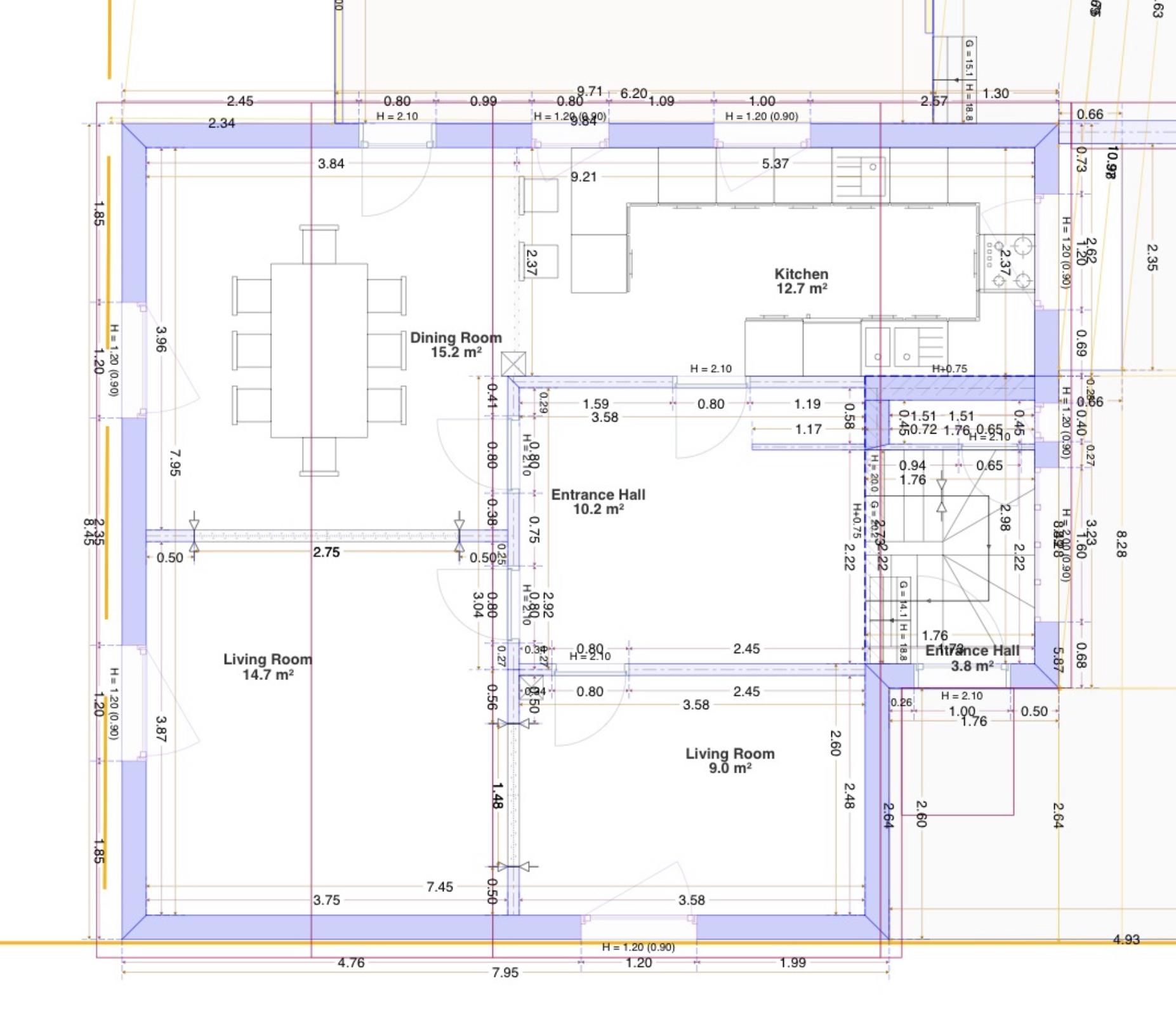

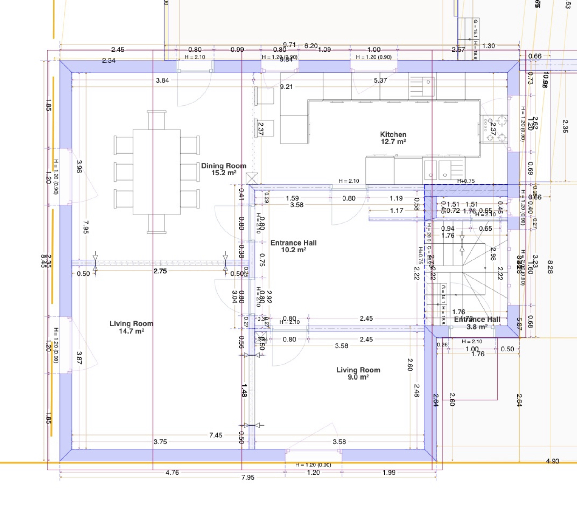

    Guten Tag!
    ich habe eine EFH aus 1950 erworben und plane derzeit den Umbau des Erdgeschosses. Ich habe die geplante Idee der Umgestaltung auf dem ersten Bild grob eingezeichnet.
    Die Entfernung der Wand zwischen WoZi und EssZi habe ich bereits durch den Statiker nachweisen lassen. Hierfür habe ich ein Gutachten und werde einen berechneten Stahlträger verbauen lassen.
    Meine Frage bezieht sich aber auf das Bad im Erdgeschoss. Dieses würde ich gerne vollständig entfernen, um die Küche mit dem Essbereich zu öffnen. Ich hatte bei dem o.g. Gutachten mit dem Statiker schonmal eine Verkleinerung des Bades besprochen, wo man einen offenen Durchgang zwischen Küche und EssZi schafft. Hierzu hatte er keine Bedenken und hat gesagt, dass man das ohne Absicherung wegen nicht-tragenden Wänden durchführen kann.
    Würde das für mich dann heißen, dass ich beide Wände des Bades (11,5 und 6’er) also komplett entfernen kann? Oder muss ich einen Mindestrest stehen lassen, damit die fast 10m lange Außenwand irgendwie gesteift wird?
    Danke für eure Einschätzung.

    warum fragst Du nicht Deinen Statiker, der sich das ja schon alles angesehen hat?

    Danke, aber ich wollte nicht gleich ein weiteres Gutachten beauftragen, nur um mögliche Varianten auszuloten. Außerdem hatte ich mir weitere gute Anregungen und Ideen erhofft.

    Aus Gründen kann ich nur empfehlen, ein kleines Bad/WC im Eingangsbereich zu belassen.
    Einerseits ist eine 2. Toilette immer nützlich, andererseits ist es ein allzu häufiges Ereignis, dass man "eilig" nach Hause kommt und dringlich etwas erledigen muss...
    Dann ist es Hilfreich, wenn man nur 2 Schritte hat, nicht erst die Schuhe ausziehen muss etc.
    Egal ob viel zu lange Autofahrt, spontane Übelkeit beim Essen, schmutzige Hände nach der Gartenarbeit. Ein WC im Eingangsbereich ist extrem nützlich.

    Vielen Dank, da stimme ich voll zu. Es gibt noch ein kleines WC im kleinen Raum gegenüber der Eingangstür. Daher meine Idee, den Wohnraum noch weiter zu öffnen.

    Kurz um dieses Thema abzubinden:
    Ich habe jetzt einen Standsicherheitsnachweis erhalten und werde die Wände entfernen. Es ist ein kleiner Stahlträger oder Konstruktionsvollholz einzubauen in die 11,5‘er Wand. Die 6‘er kann so raus.
