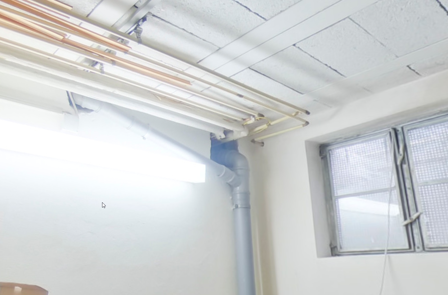

    @marc131285 @chris84
    Die Leitungen die nach links führen wollen wohl zum Bad und Gäste - WC. (Der Ort im Bild müsste unter dem Windfang sein)
    Da es aber teilunterkellert ist, befindet sich hinter der Wand schon Erdreich. Gibt kein weiteren Kellerraum dahinter.
    Irgendeine Ahnung wie das verlegt wurde?

    Hellsehen kann ich leider nicht :lockDa könnte eine der möglichen Überraschungen schlummern ;)
