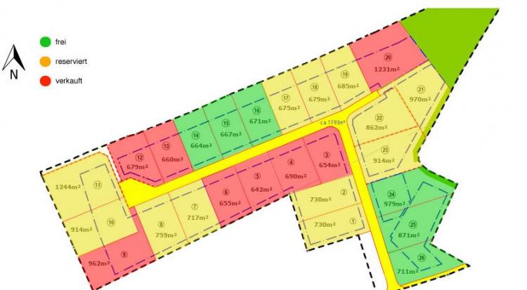

    ich habe die Grundrissdiskusionen schon eine ganze Weile verfolgt. Jetzt möchte ich unsere Pläne hier vorstellen.
    Wir sind eine junge Familie mit derzeit 1 Kind. Kind 2 ist auf dem Weg. Das Grundstück ist bereits gekauft. Es handelt sich um Nr. 6 auf dem angehängten Plan.
    Unsere Hauptanforderungen sind:
    • 2 Vollgeschosse
    • Keller
    • Großer Eingangsbereich
    • Großes Wohnzimmer mit der Möglichkeit eine große Tafel bei Besuchen zu stellen
    • Hobbyraum im Keller, der zum Heimkino ausgebaut werden soll.
    Ich folgende Dinge habe ich versucht zu achten.
    • einfacher Baukörper
    • keine Fresswarzen
    • möglichst keine 45° Ecken, wobei jetzt im Obergeschoss eine geplant ist. Ohne diese war es leider zu beengt.
    • Symetrische und gefällige Ansichten
    Die Pläne sind noch nicht 100% Final kleine Veränderungen haben wir selbst noch. zB Tür von Ankleide zu Bad. (Ist Wunsch der Frau. Vor und Nachteile sind bekannt. Ich konnte es nicht wegdiskutieren.) :)
    Die geplante Garage soll nicht sofort realisiert werden. Wird aber bereits mit geplant.
    Wir sind gespannt auf eure Meinung.
    Den Anhang Lage auf Grundstück.pdf betrachten
    Den Anhang Ansichten.pdf betrachten
    Den Anhang EG.pdf betrachten
    Den Anhang OG.pdf betrachten
    Den Anhang Keller.pdf betrachten

    Ich würde das haus so nicht ausrichten. Klar du möchtest die Terasse nicht nach Süden zu Strasse. Ich persönlic mag auch keine Südeterasse.
    Man könnte das Wohnzimmer Süd, West ausrichten. Und die Terasse dann von Westen nach Süden machen.

    du hast dir den lageplan aber schon angeschaut, oder?

    uh ja habe ich, aber den Nordpfeil falsch gedeutet. passiert manchmal. Dann bitte mein Kommentar vergessen.
