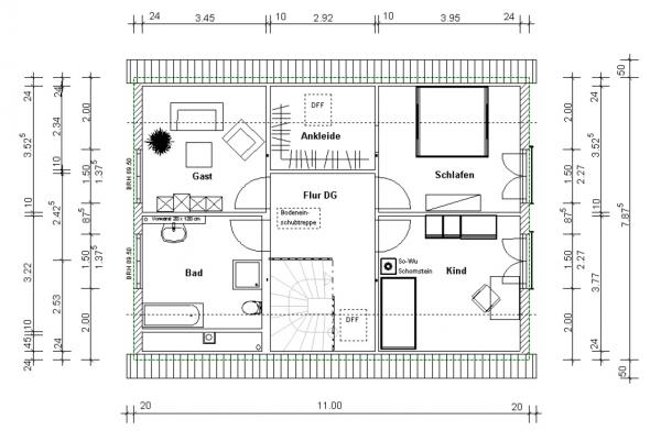

    wir wollen uns erst einmal vorstellen. Wir sind eine Junge Familie aus dem Raum Montabaur (RLP) und wollen im benachbarten Ort in Stahlhofen/Westerwald auf einem 800qm² Grundstück bauen. Das Grundstück haben wir bereits reservieren lassen.
    Wir haben von den Kosten her bei der Bank eine Freigabe für Vorerst 270T€ einschließlich Grundstück.
    Die Kosten mal Grob:
    60T€ Grundstück
    20T€ direkte Baunebenkosten
    168T€ fürs Gebäude
    14T€ für Garten und drum herum
    Wir wollten erst bei einem relativ großen, im mittleren Preissegment liegender Fertighaus Baufirma bauen. Wir kommen relativ mit einem Standardgrundriss von 136qm² ohne Keller zurecht.
    Im Detail gab‘s halt bei der Aufpreisliste einige Sachen die mich gestört haben, weiterhin hatte ich exakt bei der Firma nach dem Mauerwerk gefragt und die Werte im U-Wert Rechner nachgerechnet. Ich denke 249mm Porenbeton ohne WDS gibt wohl doch kein KFW70 Haus. Heizung dann das gleiche Spiel ...
    Sind 168T€ sportlich für ein Gebäude mit 10,5 x 7,7m, 1,5 Geschossig, Satteldach, 360mm Außenwände mit Poroton T9 Stein, Fussbodenheizung mit Gasbrennwerttherme, vernünftigen Fenstern – Bäder Standard wie in einer Mietwohnung….

    Herzlich Willkommen!
    Bei 168000€ für das Haus ,sind das bei 136m² dann ca. 1235/m² Wohnfläche .
    Ich finde das sehr sportlich ,wenn es ein Effizienz-Haus xy werden soll und die Bauqualität noch einigermaßen im grünen Bereich ist.:28:
    Vergleichen lohnt sich und wenn man mit GÜ/GU/BT baut ,bitte sehr sorgfältig die BLB durchforsten.
    Am besten von jemandem der mit dem Thema Bauen vertraut ist.
    Viel Glück

    Ich denke sogar daß es eher unmöglich sein dürfte die Mindeststandards der EnEV zu erfüllen. Von irgendwelchen KfW-Standards ganz zu schweigen...
    Sportlich? Aber nein....
    In unserer Region -das Preisgefüge in Holler mag sich davon natürlich unterscheiden können- wäre es schlicht und ergreifend unmöglich.

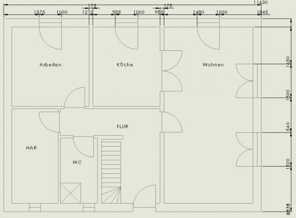

    Nebenbei bemerkt: den Grundriss finde ich schon richtig unaufgeregt gut. Nichts Spektakuläres. Und mangels Wissen um das Umfeld (lageplan) kann man natürlich auch nicht sagen, ob das auf das Grundstück paßt/ zum Grundstück paßt. Aber immerhin wurde auf Schrägen, Ecken usw. verzichtet, die Räume sind alle gut möblierbar. Paßt scho'!
  10. #10 feelfree, 02.11.2014
    feelfree
    feelfree Gast
    Die Räume, die vorhanden sind, ja. Aber wo Stelle ich meine Schuhe hin und wo hänge ich meine Jacke auf, wenn ich das Haus betreten habe?
  11. #11 Thomas B, 02.11.2014
    Thomas B
    Thomas B
    17.08.2005
    11.181
    Dipl.Ing.
    Ja..stimmt natürlich. Ist eben "Low budget".
    Gleiches gilt (was die räumliche Qualität anbelangt) für die Küche (sehr schlecht nutzbar, einseitig möbliert-andere Seite bleibt eher ungenutzt) und der Ankleide (2 m Line beachten). Auch das Bad wirkt eher "uninspiriert"...aber das läßt sch noch richten.

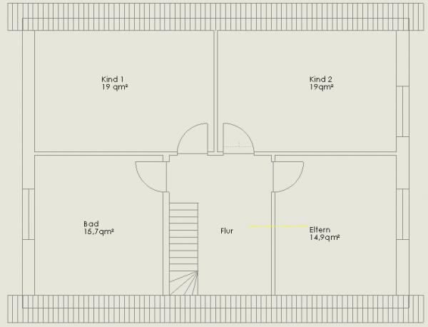

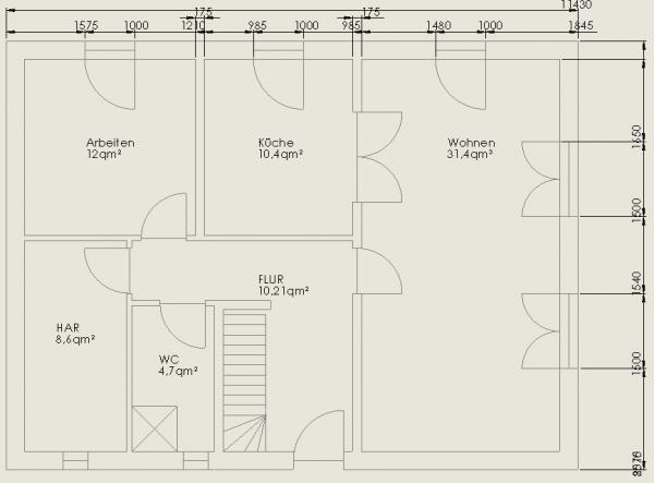

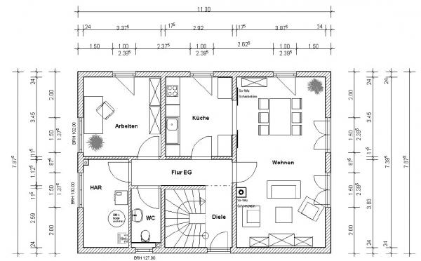

    so anbei der angepasste Grundriss, mit dem werden wir in den nächsten Wochen zum Architekten gehen. Ich hoffe doch, er macht uns eine Aussage, was das Gebäude kosten würde.
    Ich hab beim Entwurf berücksichtigt: Außenwand 365mm, Innenwand tragend 175mm, Rest 100mm (Ich hoffe man kann das so machen).

  13. #13 feelfree, 02.11.2014
    feelfree
    feelfree Gast
    Aaa-ha. Die Treppe hast Du selbst reingemalt, richtig? Ich wette, die passt nicht mal annähernd. Und warum das Haus so in dieser Orientierung auf das Grundstück soll, erschließt sich mir auch überhaupt nicht. HAR und Büro nach Süden, Wohnzimmer dafür nach Norden. Wer's mag....

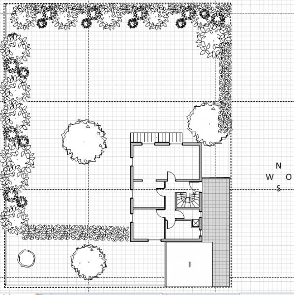

    Ob die grundsätzliche Orientierung des Hauses so sinnvoll ist, sollte der Architekt/ Planer überprüfen. Das WZ nach Norden auszurichten hörts sich erstmal verkehrt an. Das aber muß nicht sein. Eine entsprechend schöne Aussicht (oder eben eine entsprechend schreckliche Aussicht zu den anderen Himmelsrichtungen) kann eine Orientierung nach Norden absolut sinnvoll sein lassen. oder eben auch nicht....das muß man im Einzelfall ganz individuell betrachten.
    Die 167k sind schon sehr optimistisch (wenngleich Malerarbeiten ~8. - 10.000 und alle Bodenbeläge ~10. - 15.000 nicht enthalten waren). Bei uns in der Region würdest Du dafür kein Haus bekommen. Punkt. Ende und Aus.
    Ich denke auch nicht, daß es wirklich klug wäre so etwas "auf Kante zu nähen". Etwas Luft sollte man noch haben. Irgendwann poppen Wünsche, Ideen oder was auch immer auf, die dann schnell viel Geld kosten können.
