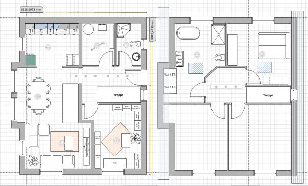

    wir haben in der Zwischenzeit nochmal ein wenig rumgeplant. Hier mal vorab der Plan. Das Gebäude ist von außen ca. 8,2 x 9,9m. Innenfläche ca. 71qm² (inkl. allen Wänden.).
    Grundfläche ca. 66,5qm²
    Grob würde ich mal schätzen: 132m² * 2,9m Deckenhöhe: ~384m³ * 380€/m³ = 145T€
    QM Preis: 132m² * 1250€/m³ = 165T€
    Wir wollen jetzt übernächste Woche zum Architekten, das Konzept mal vorstellen. Ich hoffe das wir Preislich damit hinkommen. Wir wollen in der Summe halt nicht mehr als 260T€ ausgeben.
    So anbei Bilder, mit Bitte um Kritik.

    Wie lang und breit ist die Treppe? Ist die Viertelgewendelt oder beginnt die wirklich an der Außenwand?
    Ich wage zu behaupten: Passt nicht. Also ab in die Tonne mit dem Plan.

    - ein Kommentar: so sinnfreie "Schnirpfel" (wie sagt man auf hochdeutsch dazu?), sollte man sich ersparen. Hatte kürzlich so ein Haus von innen, Das wirkt nicht, bringt keinen Nutzen, ist aber zurzeit der Renner wie damals die Fresswarze in den 80ern, aber kostet und birgt Fehlerquellen
    - noch einer: es muss wirklich keine Gästedusche geben *zwäng* Auch das kostet.
    Und schau mal das Arbeitszimmer (?) an: Türe auf: *peng* an die Wand geknallt.
    "Gehen Sie zurück auf Los"
    und überlassen sie die Arbeit einem kompetenten Fachmann /Fachfrau. Die haben das gelernt. So einfach wie die Programme suggerieren ists nämlich nicht.

    die Treppe ist 2,8m lang und 1m breit, 1/4 gewendelt. Gibts so im Baumarkt. Passt bis 2,9m Deckenhöhe.
    Die Eckdusche ist Standard, 80x80 als Grundmaß. Es ist ja auch nur eine Gästedusche.
    Naja... wir gehen mal mit den zwei drei Vorschlägen zum Architekten.
    Und Sorry, wir haben kein Bock für 300 oder 350T€ zu bauen. Es soll ja auch noch bezahlt werden.

    Malt euch doch mal die 2,8m Treppe und die geplante fertige Deckenhöhe ,meinetwegen 2,50m ,im EG im Maßstab 1:100 auf ein Blatt Papier.
    Das wird steil,zu steil !

    YMMD! Tipp: Da gibt's auch Leitern, die locker 3m lang sind. Brauchen noch weniger Platz.
    Ernsthaft: Rechne einfach selbst zur Übung aus, wieviele Stufen Du brauchst und wie lang dann eine Stufe ist. Und dann misst Du mal deinen Fuß.

    @aventer: Irgendwie verstehe ich Dich nicht: Du willst kostensparend bauen, aber da wo man wirklich die Kosten einsparen kann, da nimmst Du keinen Profi, sondern setzt DIch selbst ran.
    Schau doch mal Deinen Grundriss an: Da alleine entdecke ich schon auf den ersten Blick Punkte, die teuer sind ohne Mehrwert.
    Hiermit gebe ich den Tipp, der hier immer wieder geschireben wird:
    Schreib auf, was Du willst, geh damit zum Fachmann/frau.

    Man muß aber auch gutieren,daß die " Verkehrsflächen " beim DIY -Entwurf reduziert sind .
    Kleines kompaktes Haus !
    Aber nicht mit dieser Treppe und mit dieser "angedachten" Austattung der Räumlichkeiten,wie unser Prof.Dr.Dr. immer mit seiner stoischen Weißheit versuchte ,uns klarzumachen das man ein x nicht gegen ein u tauschen kann!

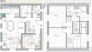

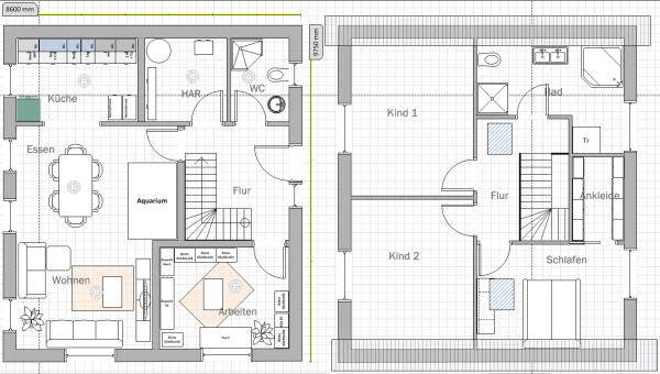

    erst einmal vielen Dank für die anregende Kritik. Ich hab den Gebäudeplan gestern mit einem befreundeten angehenden Architekt (Bachelor ist er aber noch nicht Vorlageberechtigt) überarbeitet.
    Treppe ist klar, so nicht machbar, die Baumarkt Raumspartreppe währe beim Gebäude nicht zulässig gewesen. Die neue Treppe (angaben in cm):
    Geschosshöhe: 280
    Lichte Raumhöhe: 260
    Stufen: 15
    Breit Austrittstufe: 8
    Treppenbreite: 85
    Lauflinie: 337
    Steigungshöhe: 18,67
    Auftrittsbreite: 23,5
    Schrittmaß: 60,83
    Kopffreiheit: 201,62
    Deckenöffnung: 250x140
    Die Treppe entspricht DIN18065. Gebäude ist jetzt Außenmaß: 8,6 x 9,75m Satteldach mit 42° DN. Grundfläche Innen ca. 72qm² pro Etage inkl. allen Wänden.
    BRI: ca. 403,2
    Rest sehen wir ja dann beim Architekt im Vorgespräch.

    so gestern war der Architekten Termin. Also die ersten Pläne werden erstmal verworfen. Der Plan oben wäre als Grundlage ok (In der Form, die Möbel sind zu gebrauchen), er würde einiges ändern. Insbesondere Treppe Fenster, Raumaufteilung, .... Er macht mir jetzt erstmal ein Angebot über seine Leistungen. Sagt aber direkt, das 180T€ für das Gebäude sehr sehr sportlich werden, selbst wenn es einfach ausgeführt wird.
    Er würde auch nur einen Stein mit U-Wert 0,1 verwenden, der 0,09 wäre zu weich, dafür mehr Dämmung im Dachbereich.
    Ich halte euch auf den laufenden.
    Vg
    Alex
  11. #31 Thomas B, 20.11.2014
    Thomas B
    Thomas B
    17.08.2005
    11.181
    Dipl.Ing.
    Gemeint ist wahrscheinlich die Wärmeleitfähigkeit Lambda. 0,1 entspricht dann einem T10, 0,9 einem T9.
    Warum sollt ein T9 zu weich sein? Bei EFH und Co. ist auch ein T8 oder T7 kein Problem....
    Dafür mehr Dämmung im Dach? O.K., mag rechnersich schon passen. Besser aber wäre es ein stimmiges Konzept zu haben. Nach dem Motto : ich gehe heute im T-Shirt raus. Ist kalt. Ich friere. Dafür setze ich einfach 2 Wollmützen auf.
