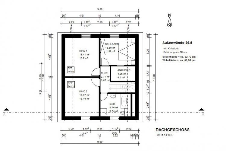

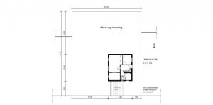

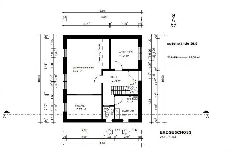

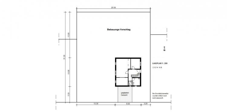

    so wie ging es weiter:
    Wir haben einen angepassten Werkvertrag (in Absprache mit unserem Fachanwalt) bei der Firma „Stadt Land“ abgeschlossen. Im Werkvertrag haben wir einiges anpassen lassen.
    Die Grundrisse haben sich zu den Gunsten der Versorger nochmals geändert. Gasleitung unter der Bodenplatte ist doch keine so gute Idee. Gebäude ist nun vom Wohnzimmer her nach Western ausgerichtet. Nordausrichtung wollten wir nicht. Nachteil, die Solarkollektoranlage ist nach Westen und nicht nach Süden ausgerichtet. Der Hausanschlussraum sitzt nun auf der Straßenseite, womit alle Versorger glücklich sind und es spart zu dem knapp 3000€ Anschlusskosten. Die Zuführung bin ich noch am Klären:

    Die Anschlüsse befinden sich neben dem Carport auf der rechten Seite und werden nicht überbaut.
    Hier mal der letzte Plan:
    Mauerwerk: Porenbeton, PPW2-035 Lambda 0,09 (365 Außensteine), U=0,234 W/m²K
    Dachdämmung: Glaswolle, WLG032 in 240mm ~ U-Wert von: 0,124 W/m²K
