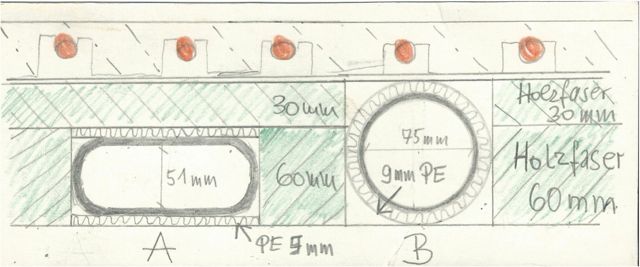

    Kurz vor Jahresende hätte ich noch eine dringende Frage und hoffe auf eure fachkundige Hilfe
    Für unserer neues EFH mit Raumlüftung hatte ich folgendend Bodenaufbau mit 51mm Flachrohren geplant in der Zeichnung Variante A.,
    aus kostengründen würde ich jetzt lieber 75mm Rundrohre mit 9mm PE Rohrisolierung verwenden Variante B. (2600 Euro günstiger) hierbei bekomme ich aber mit der Trittschalldammung Zweifel da die Rohre nur mit einer 9mm PE Rohrisolierung, Folie und Noppenplatte vom Estrich getrennt sind.
    Architekt und Estrichleger meinen beides geht und würde im EFH sowieso nicht merkbaren Unterschied machen.
    Meine Frage:
    Reichen die 9mm PE Rohrisolierung und Perlitschüttung aus ohne gravierende Nachteile im Trittschall zu bekommen oder solte ich bei den Flachrohren bleiben und 2600 Euro mehr investieren.?
    Alternativ könnte ich die 75mm Rohre ohne Isolierung auf die Betondecke verlegen
    und dann 15 mm Perlit als Ausgleichschüttung einbringen um Bündigkeit mit den 90mm Holzfaserplatten zu bekommen.??
    Diese Variante würde ich nur zur Not anwenden da ich denke das Perlit wird unter und zwischen die Faserplatten gelangen und die Rohrtrassen nur erhöhen.
    Aufbau gesammt max 180mm:
    20mm geklebtes Parkett incl. Ausgleich
    70mm Estrich
    FBH Noppenplatte ohne Trittschalldämmung
    PE Folie
    30mm Holzfaserplatte
    60mm Holzfaserplatte mit 51mm Flachkanal (mit 2x 5mm PE Plate ausgeglichen)
    Ich wünsche allen ein frohes, gesundes und erfolgreiches neues Jahr, Richard

    kann reichen, kann auch nicht reichen. hast du einen harten bodenbelag und oben laufen immer stöckelschuhe, kann es nervig werden.
    nach deiner skizze hast auf jeden fall keine trägerplatte und keine dämmung unter der fußbodenheizung. ob es sinnvoll ist, die luft vorzuwärmen oder die leistung der fußbodenheizung im bereich kanäle zu mindern?

    Wie soll das gehen, dass die Rohre nur im Flurbereich liegen? Diese KWL Planung würde ich gern sehen. In der Regel gehen die Rohre schon weit in dem Raum rein.
    Wenn alle Rohre ausschließlich im Flurbereich sind, dann wird bei dir die Rohranzahl später ein Problem sein bzw. die Rohrtrasse wird zu breit werden. Oder ihr habt einen verdammt breiten flur.
    Mich persönlich würde die KWL Planung interessieren, dann könnte besser entscheiden ob Trittschlall problem auftretten könnten.
    ps: Ich persönlich kann immer noch nicht glauben dass der unterschied zwischen Oval und Rundrohr so gewaltig ist. Oval lässt mehr Luft durch, dadruck kannman vielleicht ein paar 75er Rohre sparen. Außedem kann man sehr gut mischen. Also hälfte oval und hälfte rund. Ich weiß jetzt nicht welches System ihr benutzt, aber alle großen haben sowas. Auch diese Listenpreise zwischen 75er und Oval hält sich in grenzen.

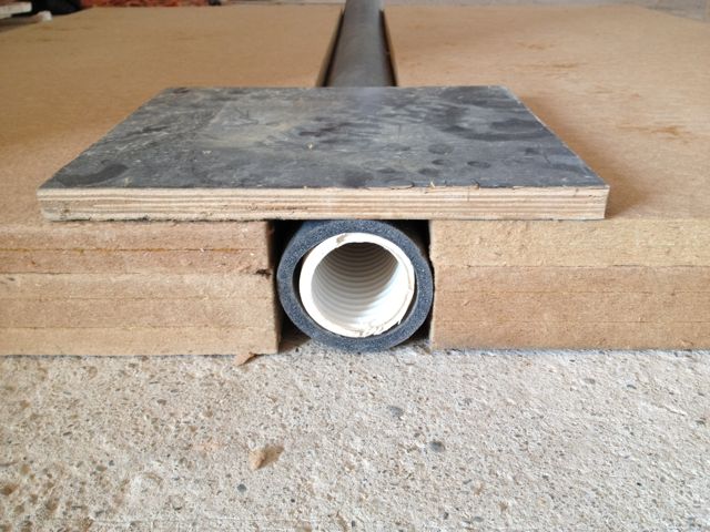

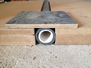

    Anbei ein Foto wie es ausschauen könnte, so ist das Rohr von Estrich und Betondecke entkoppelt. oder?
    Insgesammt habe ich 6 Leitungen mit knapp 50 Meter länge die von dem Trittschall Risiko betroffen sind.
    Mit einer gebunden Perlt-Schüttung könnte ich noch den Hohlraum ausfüllen.
    Ich würde das günstigere runde Rohr weiterhin dem oavalem vorziehen das läßt sich doch sicher auch besser reinigen.
