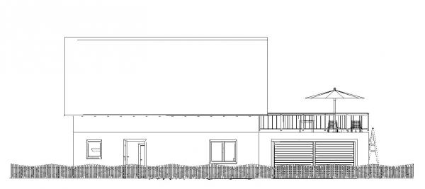

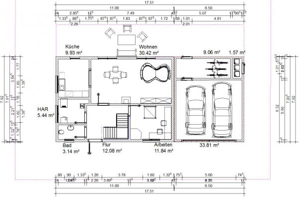

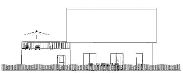

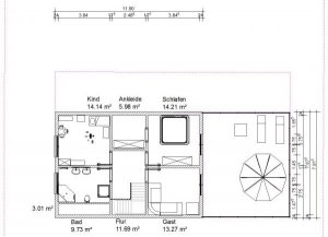

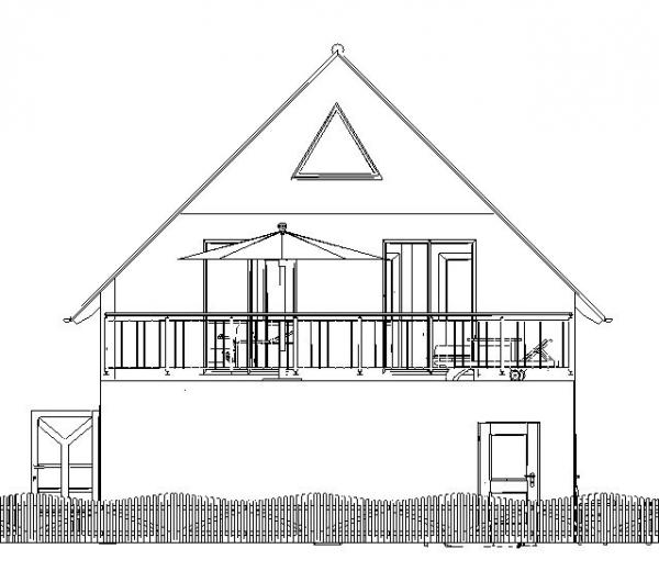

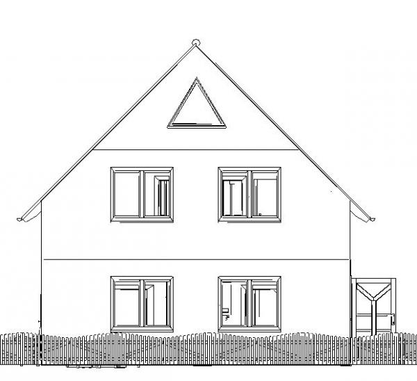

    Hallo Zusammen,
    Ich lese mich jetzt schon seit einigen Wochen durch diverse Foren, spreche mit Bekannten und Freunden die gebaut haben und mache mir natürlich auch meine eigenen Gedanken.
    Bei einigen GÜ`s waren wir auch schon, bei denen natürlich das eigene Produkt immer das Beste ist ;)
    Damit wir uns finanziell nicht übernehmen, nebenher den Kindern auch noch etwas bieten können und das Haus auch noch finanzierbar sein muss wenn der Hauptverdiener doch einmal arbeitslos wird haben wir uns eine vernünftige finanzielle Grenze gesetzt die nicht überschritten wird. Nebenher möchte ich auch nicht 30+ Jahre abzahlen, soviel zu den Grundgedanken.
    Kurz einige Punkte den Grundriss betreffend die uns Wichtig waren.
    - 1,5 Geschossig, etwa 130m² Wohnfläche bei ca. 130er Trempel, kein Keller
    - Bodentiefe Fenster wo es möglich/sinnig ist um viel Licht ins Haus zu lassen
    - keine offene Küche
    - Arbeitszimmer im EG
    - Gästezimmmer, später 2. Kinderzimmer im OG
    - Ankleide neben dem Schlafzimmer
    - möglichst wenig Raum in Fluren/ Galerien "verschenken"
    - Garage mit Dachterasse um den Platz zu nutzen
    Nachdem man sich unzählige Grundrisse angeschaut hat bildet sich Stück für Stück das heraus was man persönlich als gut erachtet, wo die Profis auf dem Gebiet wohl teilweise die Hände über dem Kopf zusammen schlagen werden. Kritik ist definitiv erwünscht auch wenn es sicher nicht leicht ist das was man sich erarbeitet hat im schlimmsten Fall komplett verwerfen zu müssen ;)
    Punkte die mich noch beschäftigen sind die Helligkeit im Wohnzimmer, ggf. Dachfenster im Flur OG sowie Kinderzimmer OG, die Treppe und der Schornstein(der noch nicht eingezeichnet ist) zum Kamin im Wohnzimmer...
    Wie gesagt das ganze sind nur Ideen und ich bin kein Architekt, demzufolge werden wohl einige Konzeptionelle sowie Technische Mängel vorhanden sein die ein Experte auf anhieb erkennt. Das schwierigste für mich als Laie ist tatsächlich die Treppe so unterzubringen das man im OG noch in alle Räume kommt und nicht unnötig Platz verschwendet.
    So genug geschwafelt, möge das Schlachten beginnen.
    Cu

    Im Grundriss nur 1 Kinderzimmer mit 14 m².
    Ist das der Plural matjestatis für den kleinen Prinzen/die kleine Prinzessin oder ist die Planung für die Tonne, weil glatt ein Zimmer fehlt

    1.) Mit der Treppe schaffst Du das nie vom EG ins DG zu kommen. (Lass Dein Arcon mal Stufenanzahl/Steigungsverhältnis anzeigen)
    2.) Wenn Garage auf der Grenze steht ist die Terrasse auf der Garage unzulässig.
    3.) 24er Außenwände?
    Im übrigen beteilige ich mich nicht an Grundrissdiskussionen.

    Wenn die Garage eine Grenzbebauung sein sollte, geht das im Allgemeinen nicht, da die Terrassennutzung keine priviliigerte Nutzung innerhalb der 3 Meter Grenzbebauung ist.

    Um die Verwirrung einmal aufzuklären, momentan gibt es nur ein Kind ein zweites ist aber im Plan und wenn es dann soweit ist wird aus dem Gästezimmer ein Kinderzimmer. Das mit den 3 Metern Grenzbebauung habe ich auch schon gelesen, 3,50m sind aber kein Problem, trotzdem danke für den Hinweis.
    Meine Treppe erzählt mir 14 Stg. 20/20.3 man verzeihe mir meine grenzenlose Unwissenheit aber ich kann damit nicht wiklich viel anfangen.

    Sowas würde ich nicht als treppe sondern als Leiter bezeichnen ^^
    das geht garnicht!

    Dann such Dir mal (wird schwer sein) eine [D]Treppe[/D] Hühnerleiter mit einer solchen Steigung und schick Deine Frau da mit einem Korb Wäsche hoch - diesen wird sie Dir anschliessend um die Ohren hauen!
    Ausserdem könnte es sein, dass diese baurechtlich bei Euch nicht zulässig ist - aber das weiß ich nicht genau!

    14 Stufen..... Steigungshöhe 20 cm Auftritt 20,3 cm ....schau mal nach DIN 18065 da kannst Du nachlesen das die Treppe zu nicht zulässig ist....
    Zum Kinderzimmer 2....keine Gäste mehr wenn das zweite Kind da ist....das wird der Oma nicht gefallen...ausser Sie wohnt ums Eck ;-)
    Was kommt auf die Aussenwände noch drauf um zumindest irgendeinen Energiestandart zu erfüllen? Ich glaube mit einem 24er Stein wird das knapp oder?

    33 Qm Garage und für zwei Kinder und Euer Schlafzimmer 41Qm.
    Ich würde da andere Prioritäten setzen, lass die Bleckisten draußen stehen und gönnt Euch zusätzliche 10-12Qm.
    Ne Garage kann man immer noch mal nachrüsten.
  13. #13 Baufuchs, 24.10.2012
    Baufuchs
    Baufuchs Gast
    1.) Mind. 1 Stufe zu wenig
    2.) Auftritte mit 20cm zu kurz
    3.) Treppe wird also ca. 1m länger und passt damit nicht mehr in den Flur
    4.) Weil bereits Treppe nicht passt = Grundriss weg und neu

    OK, Treppe wird überarbeitet, ich mag ja Kommentare die einem sagen das etwas Mist ist aber nicht schreiben warum bzw. wie man die Zahlen zu verstehen hat. Wenn ich einem Laien Fragen aus meinem Bereich beantworte versuche ich den Sachverhalt zumindest so darzustellen das der User damit etwas anfagen kann ohne mein Fachwissen. In diesem Sinne danke manno79 & baufuchs für die Erklärung, die DIN werde ich mir anschauen.
    Bezüglich des Gästezimmers, sicher wäre ein Raum mehr schön, zwei Räume mehr wären noch besser aber man muss sich irgendwo eine Grenze setzen was man noch finanzieren möchte somal die paar male wo man Gäste über Nacht hat findet man auch andere Möglichkeiten. :) Durch eine Verkleinerung der Garage würde ich leider nicht so viel Sparen als das sich deutlich mehr qm rechnen würden da diese nicht über den GÜ laufen wird.
    @ manfred, mir geht es darum grundsätzlich eine vernünftige Raumaufteilung im Kopf zu haben, die Detailplanug überlasse ich natürlich jemandem der davon Ahnung hat
    Zu den Wänden, ja das sind 24 damit bin ich auch nicht zufrieden. Unser GÜ bietet 24er PB Wände im Standard an was in meinen Augen eine Katastrophe ist. Meine Gedanken gingen in Richtung 36,5er oder 42er PB Außenwand und KS Innenwänden. Ist eine Kombi der beiden Materialien grundsätzlich möglich bzw. zu empfehlen?

    Auweia - keine Absturzsicherung der Aussentreppe ;-)

    Mit was werden die noch verputzt? spezieller Dämmputz in hoher stärke? Weil selbst wenn ich mit 0,08er Ytong rechne komme ich nur auf einen U-Wert von 0,32... und den 0,08er gibts glaub garnicht in 240er Stärke...
    Ein Naubau muss auf einen U-Wert von 0,28 kommen bei den Außenwänden.

    edit. die Wände sind mit normalem mineralischen Putz verputz, die EnEV wird scheinbar mit anderen Sachen erreicht, 3-Fach v. Fenster, Wohnraumbelüftung, gute Dachdämmung, Solarthermie. Allerdings ist das für mich kein Argument 24er PB Wände zu verbaun...
