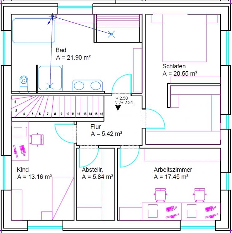

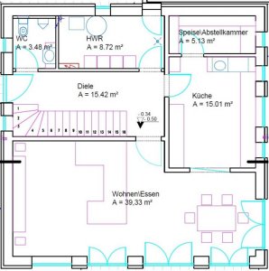

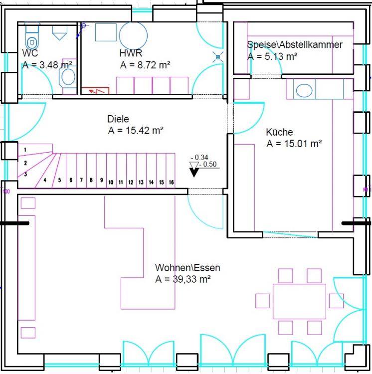

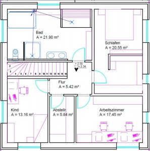

    bevor ich mir weitere Gedanken über mein Einfamilienhaus mache wollte ich mal meinen Grundriss zur Diskusion einstellen.
    EG.jpg EG
    OG.jpg OG

    himmelsrichtung, lageplan, schnitte, ansichten?

    Wie des öfteren fehlen auch hier Ansichten und Orientierung (Himmelsrichtungen), sowie die Wünsche / Anforderungen auf denen der Grundriss basiert.
    Aber trotzdem so auf die Schnelle ein paar Punkte:
    Wohnzimmer:
    Zugang vom Flur in Kombination mit der gezeichneten Möblierung finde ich sehr ungünstig. Langer Laufweg um die Sofalandschaft. Eventuell die Fenstereinteilung ändern sodass an der Wand mit den jetzt 4 Fenster der Fernseher stehen kann und die Sofalandschaft 90° gedreht an der Wand zum Flur
    Treppe:
    1/4 gewendelt und dann schmaler "Schlauch" nach oben ist jetzt nicht so meins, aber funktional und platzsparend wobei bei einer normalen Raumhöhe von 2,50m es schon knapp wird mit der Kopfhöhe da die erste Stufe überbaut ist. Wird passen ist aber nicht sehr angenehm für lange Menschen (bin selbst 1,95m)
    Bad OG:
    Entwässerung WC? Direkt darunter ist der Flur. Wüßte nicht wie das funktionieren sollte, vor allem weil in der Außenwand auch nur ein schmaler Mauerpfeiler zur Verfügung steht.
    Diele:
    Recht wenig Platz für eine Garderobe. Evtl. unter der Treppe, ist aber recht begrenzt. Insgesamt recht schlauchig
    Speisekammer:
    Wurde schon öfter diskutiert. Finde ich recht unpraktisch. Einkäufe durch die Küche in Speisekammer. Wenn das im HWR ein Nebeneingang ist dann würde ich die Speisekammer mit dem HWR zusammenlegen. Dann kann man die Einkäufe direkt loswerden. In diesem Zusammenhang könnte man auch die Diele angenehmer gestalten und Raum für ein Garderobe schaffen

    Das Kinderzimmer ist wohl eher nach dem Motto "oh, da ist noch platz" entstanden?
    das bad hingegen muss wohl kaiserlichen ansprüchen genügen?

    17 Steigungen ist natürlich recht viel für eine Treppe, die 2,84m überbrücken muß. Ansonsten kann ich einer solchen >Treppenlösung auch nicht viel abgewinnen...beengt, eher unschön. Treppe ist ein "notwendiges Übel"...oder?
    Bad im OG steht in einem etwas schwierigen Verhältnis zu den anderen Wohnräumen. Es ist der größte Raum im OG. Das KiZi hingegen ist der kleinste der Wohnräume. Sogar kleiner als der Arbeitszimmer.
    Küche scheint zu breit (zu großer Abstand zw. den Küchenzeilen). Unergonomisch.
    Wohnen : Hier dreht sich alles um den TV (Ausrichtung auf Wand)?
    Ist für mich noch unausgewogen...zufällig so entstanden? GU/ BT???
    Fassade wird wohl eher unspektakulär ausfallen. Auch der Bezug zur Außenwelt (Umgebung, Aussicht) fehlt.

    Woher hast Du die Höhe von 2,84? Es gibt ja keinen Schnitt. Standard angenommen?
    Natürlich funktioniert die Treppe, aber bei der Dimension der anderen Räume finde ich das ganze recht "reingewürgt". Stimme Dir also voll und ganz zu, auch die Bemerkung zur Küche.
    Positiv finde ich allerdings die Minimierung der Verkehrswege im OG

    Oben ist Norden und unten ist Süden (deswegen auch die großen Fenster/Türen in diesem Bereich)
    Ich bin von einer Rohbauhöhe von 2,64 m ausgegangen.
    Bei der Treppe auf der ersten Stufe sollte man meiner Meinung nach mit einer Höhe von ca. 2,30 m immer noch genügend Platz haben.
    Kind ist keine vorhanden und man könnte mit dem Arbeitszimmer tauschen.
    Die Garderobe soll unter der Treppe Platz finden.
    Es soll ein Beamer an die Decke und dann eine Große Leinwand an die Außenwand, deswegen wurde das Wohnzimmer so aufgebaut.

    Flur Höhenangaben 2,50 + (-0,34) macht bei mir nach Eva Zwerg 2,84 m und damit ne Steigung von knapp unter 17 cm.

    Kote im OG: + 2,50
    Kote im EG - 0,34
    Summe: 2,84m
