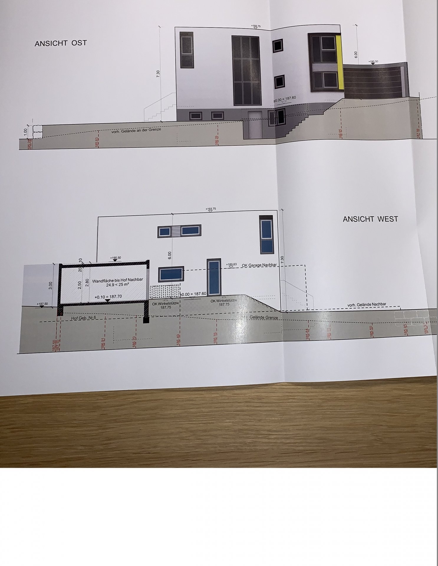

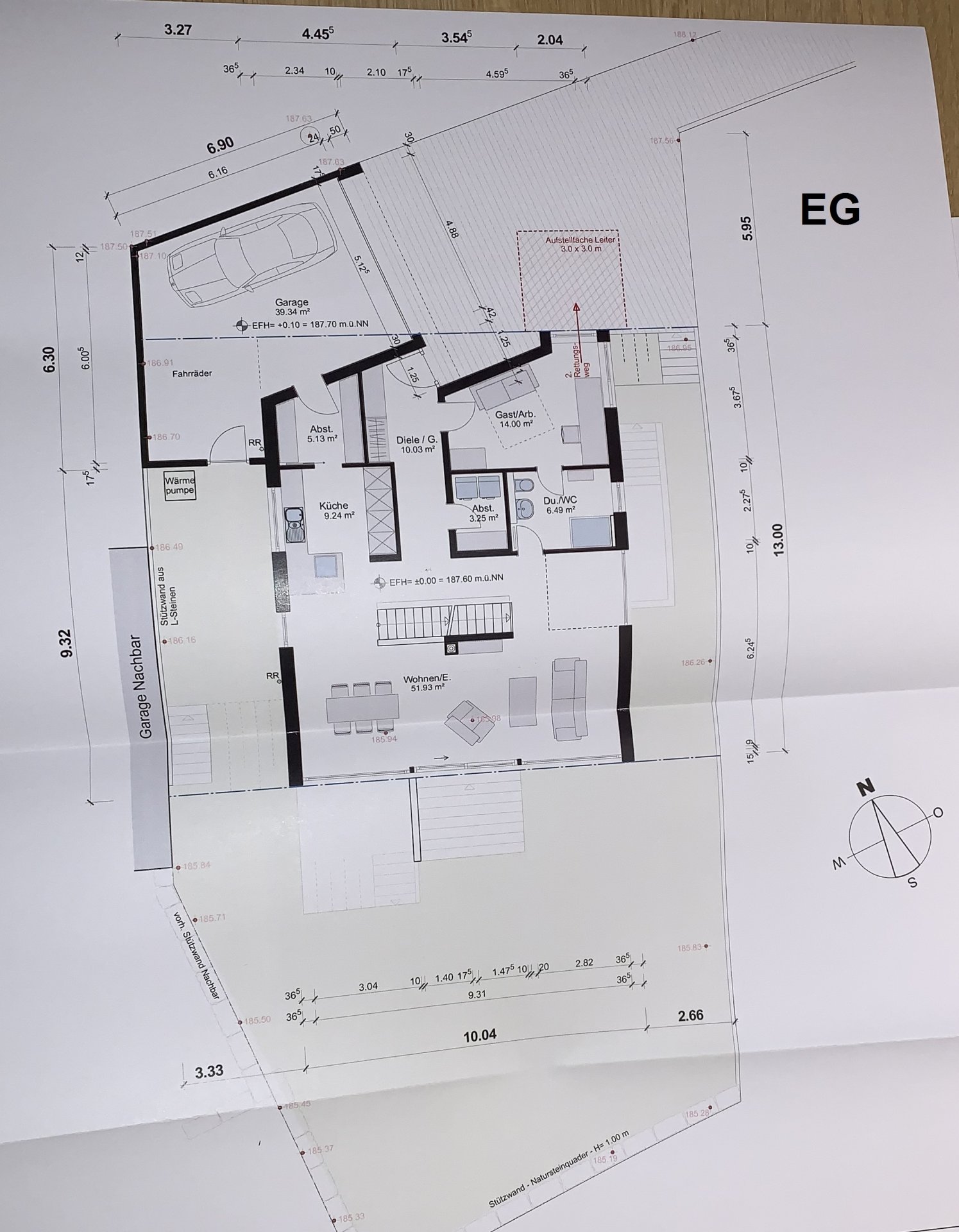

    Hallo Experten,
    da wir aufgrund der verschiedensten Themen den Baukörper verschieben, verschmälern und verzerren mussten, haben wir irgendwann auf die "Innereien" keinen Augenmerk mehr gelegt.
    Nach über 16 Monaten und 8 verschiedenen Planversionen (Einwendungen eines speziellen Nachbars) haben wir jetzt tatsächlich eine Baugenehmigung erhalten und sind bei der Feinplanung / Werksplanung.
    Bitte um Tipps / Meinungen zu
    1.) natürlich der erste Eindruck vom Gesamten
    2.) Der Eingangsbereich EG inklusive Küche und Zugang zur Garage macht uns das größte Kopfzerbrechen. Vermutlich werden wir die Wand zum Abstellraum 5,13m2 streichen, und den Abstellraum 3,25m2 zur Speisekammer machen.

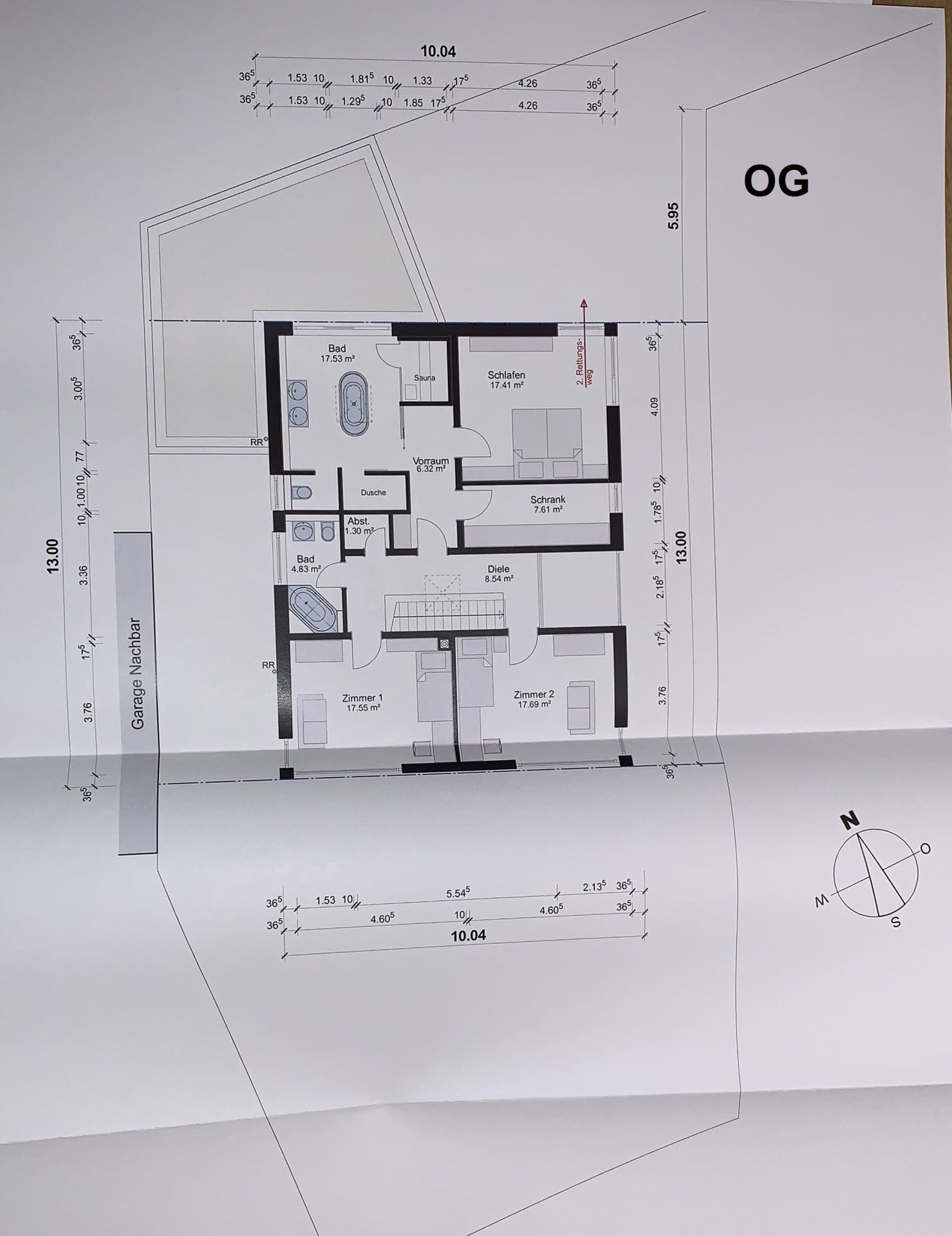

    3.) Das große Bad im OG ist mir noch zu langweilig, der Frau gefällts, bin ich da zu "genau"?
    Der Architekt schaut die Themen auch nochmal an, mir geht es hier um Euer Expertentum / Schwarmwissen.
    Danke,
    Steffen

    Vielleicht die Tür in die Garage weiter nach rechts mit in die Diele und dafür die Wand mit der Garderobe etwas nach links. Der Zugang von Garage zu Küche muss ja vielleicht nicht unbedingt sein.
    Dann hätte man immernoch eine schmale aber praktische Speisekammer.
    Die Diele gewinnt meiner Meinung nach noch etwas.
    Ansonsten ein spannendes Projekt, schön dass Ihr mit Architekt baut. Vertraut Ihm!

    Danke, gute Idee, war bisher nur dabei die Garagen-Türe weiter nach links zu schieben.
    Ich würde den weiteren Küchenbereich gerne "noch offener" gestalten, mich stört noch der "schmale" Flur. Auf der anderen Seite möchte ich nicht durch die Küche in den Wohnbereich, da eine Familien-Küche nicht immer vorzeigbar ist, und da Ordnung zu halten ein Fulltime-Job wäre.
    8 Versionen, die jeweils beim Baurechtsamt eingereicht wurden, davon 5 mit Angrenzerbefragung ... die "nicht-eingereichten" zähle ich nicht mehr.
    Architekt ist super (hatte Lösungen, auf die wir nie gekommen wären), und trotzdem möchte man bei so einem Projekt weitere Meinungen um noch den allerletzten Schliff rauszuholen.

    1) nett, schick.
    2) okay; ich finde Haus-Garagen-Schlupftüren überflüssig.
    3) paßt. Zufriedene Frau ist Goldes wert :-)

    Garage-Haus ist bei uns Hauotzugang, allerdings wäre mir das da viel zu eng - man kommt da in der Regel mit dem Einkauf rein, man lädt ab (Schmutzschleuse) - das geht da nicht.
    Halt alles recht groß, aber dann im Detail wieder enge Räume - oben so ein winziger Raum nach dem Prinzip "Platz war über" - Eltern haben Ankleide, aber trotzdem nen Tanzsaal aus den 70ern als Schlafzimmer.
    Lichtschacht in der Einfahrt der Garage? Ne, oder? Das ist ja noch schlimmer als der obligatorische Mist, sowas an eine Terrassentür zu setzen.
    Das verwinkelte wird sicher am Grundstück liegen, oder? Der Eingangsbereich wäre mir bei den Hausmaßen zu. mickrig, zu eng, zu verwinkelt.
    Aber was willst ehrlich da noch grundsätzlich ändern? Antrag ist drin, da kannste ja so. essentielle Sachen nicht wirklich mehr machen.

    Hmmm... beim Überlegen ist mir aufgefallen, dass die Küche ziemlich eng ist, vor Allem der Durchgang bzw diese „Insel“ - irgendwie nichts Halbes und Ganzes, dazu diese Enge... enger Flur. Schade.
    Spontan hab ich die Idee, die Küche mit dem Gäste-WC/Abstelleinheit zu tauschen.
    WM und Tr würde ich eh oben unterbringen.
    Allerdings weiß ich nicht, ob das mit dem Luftraum korrespondiert. Kannst ja mal selbst schauen.
    Ist ja auch so eine Sache, großartige Fensteränderungen müssten ja wieder nachgenehmigt werden...

    Gemessen am Haus eine Mini-Küche, für mein Empfinden.
    Wo stehen beim Vollbad eigentlich die drölfzig Utensilien und Fläschchen, die Mann/Frau so braucht? Keine Ablage direkt an Wanne? Zu der Zentralwanne sag ich nix, das muss man mögen. :D

    1.) furchtbar:
    Angefangen beim schmalen Eingang 1,4 m über > 6 m (bei einer 200 m²-Hütte), über den Parallelweg Eingang und Garage / Küche (wer läuft mit Schuhen in's Haus, bzw. direkt in die Küche?)....
    2.) siehe 1.)
    3.) bis zum Bad....für freistehende Wanne ist das Bad zu klein, bei jedem Gang zum Waschbecken um die Wanne laufen...und kein Platz für Schränkchen (siehe S216...)
    ...für 16 Monate ist das m.M.n. nicht der Brüller, ganz im Gegenteil...
    Auch Schlafen / Ankleide suboptimal gelöst. Macht Schlafen um 60...70 cm kürzer, dann in der der Ankleide eine zweite Schrankreihe...und durch die "blöde Treppe mitten in der Landschaft" geht viel zu viel Platz verloren (ähnlich wie bei der Wanne)....Essen und Wohnen sind doch nur ein Schlauch. 9,31 m lang, aber nicht mal 4 m Breit....( bis zur Treppe ca. 3,65 m)....also effektiv ca. 35 m² sinnvoll nutzbar...und das bei ca. 100 m² Gesamt EG!
