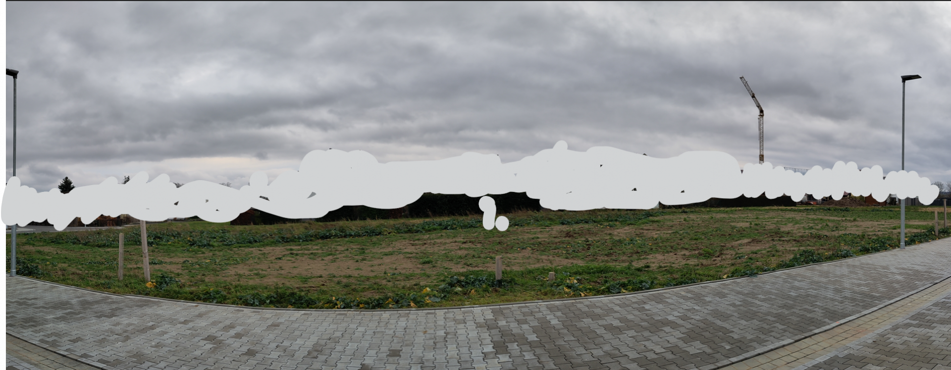

    Hier das Grundstück. Die lieben Nachbarn hab ich mal unkenntlich gemacht. Das geht von Laterne zu Laterne und kann glaube ich guten Gewissens als "flach" bezeichnet werden.

    Auch dank der völlig unnützen Unkenntlichmachung des Panoramas erkennt man da NICHTS.

    OK, egal... Ich war schon ein paar Mal da und kann versichern, es ist flach und ohne Gefälle

    Wenn das Foto nicht bearbeitet wurde hinsichtlich Neigung oder ähnlichem, dann sehe ich da sehr wohl ein Gefälle über das Grundstück, sofern es sich um das hier ersichtliche Eckgrundstück handelt. Links ist es tiefer als rechts, die Laternen allerdings sind gerade...

    Das ist ein Panoramafoto und deshalb per se verzerrt. Ich stand auch nicht mittig, sondern etwas links versetzt. Vielleicht entsteht deshalb der Eindruck. Aber hat da jemand Aktien dran, wenn ich zu doof bin ein Gefälle auf meinem Grundstück zu sehen? Ich glaub nicht. Also glaubts mir oder nicht, es ist ziemlich eben.

    ich halte Dich nicht für doof, aber Du bist tatsächlich nicht der erste, der von seinem Grundstück fälschlicherweise meint, es wäre topfeben.
    Wie dem auch sei: es hat hier wohl eh keine Bedeutung, ob es sich zb von 20 oder 30 cm Höhenunterschied handelt, die sich im Baufenster befinden könnten, denn es rechtfertigt keinen Keller.

    Genau, so meine ich das auch. Ich weiß nicht ob es eben wie eine Eisbahn ist (wahrscheinlich nicht) aber ein Gefälle, das nach einem Keller schreit, kann ich guten Gewissens ausschließen

    Schönes Grundstück, aber eben sieht das nicht aus,könnte sehr zeitaufwendig (Gehsteig Schnee räumen und Kehren) und kostenintensiv auf Jahre werden (zwei Straßen, zwei Kanäle, zwei Gehsteige (Sanierung)
    Das eine ist dein Grundstück das andere der Bezugpunkt (0Punkt). Nach dem richtet sich auch ob du aufschütten musst oder abgraben musst. Wenn dein Grundstück jetzt noch kleinere Gefälle hat, dann kann das schon sehr teuer werden.
    Deswegen Bezugspunkt herrausfinden,visuelle Linie (Laser) über dein Grundstück ziehen und den tiefsten und höchsten Punkt herrausfinden.
    EInfacher wäre wenn es sowas wie ein Hessenatlas gibt,da kann man in manchen Baugebieten die einzelnen Grundstückshöhen einsehen.

    Ich Stelle das mal richtig: es ist kein Eckgrundstück. Das Foto stiftet anscheinend mehr Verwirrung als es nützt

    Und nur weil ich die Kamera etwas schief halte ist da nicht gleich ein Gefälle. Aber wenn ihr da etwas sehen wollt, bitte.

    Sei uns nicht böse aber wir können es nur so beurteilen wie wir es sehen.
    Eigentlich ist es auch egal ob gerade oder krumm.

    Woher wissen wir das du deine Kamera schief hältst und dann noch auf Panorama umstellst?

    Also ich hab das schon gesehen, ganz typisch mit dieser unnatürliche Perspektive, aber geradestehenden Vertikalen. Besser wäre natürlich man schreibt es dazu :)
    Und besser 35mm max 24mm Vollformat Brennweite mit entsprechend Abstand hilft ungemein.
    Und zusätzliche Objekte die in der Regel horizontal oder vertikal im Wasser sind wie Dachfirste, Kran etc. helfen schon dem Betrachter.
    Spielt aber auch keine große Rolle. Einigermaßen eben ist ja schon mal gut.
    Und ich glaubs dem Fragesteller wenn er selber meint das beurteilen zu können (Eisbahn usw.).
    Denn die meisten Laien machen hier Fehler und sehen +/- 20 cm nicht auf der gesamten Grundstückslänge.

    Letzteres hatte ich ja bereits angemerkt, ja.
    Die gab es vermutlich im wegretuschierten Bereich.
    Der Gleichgewichtssinn ist in diesem Fall einmal kontraproduktiv. Und die Retusche nochmals zusätzlich.
